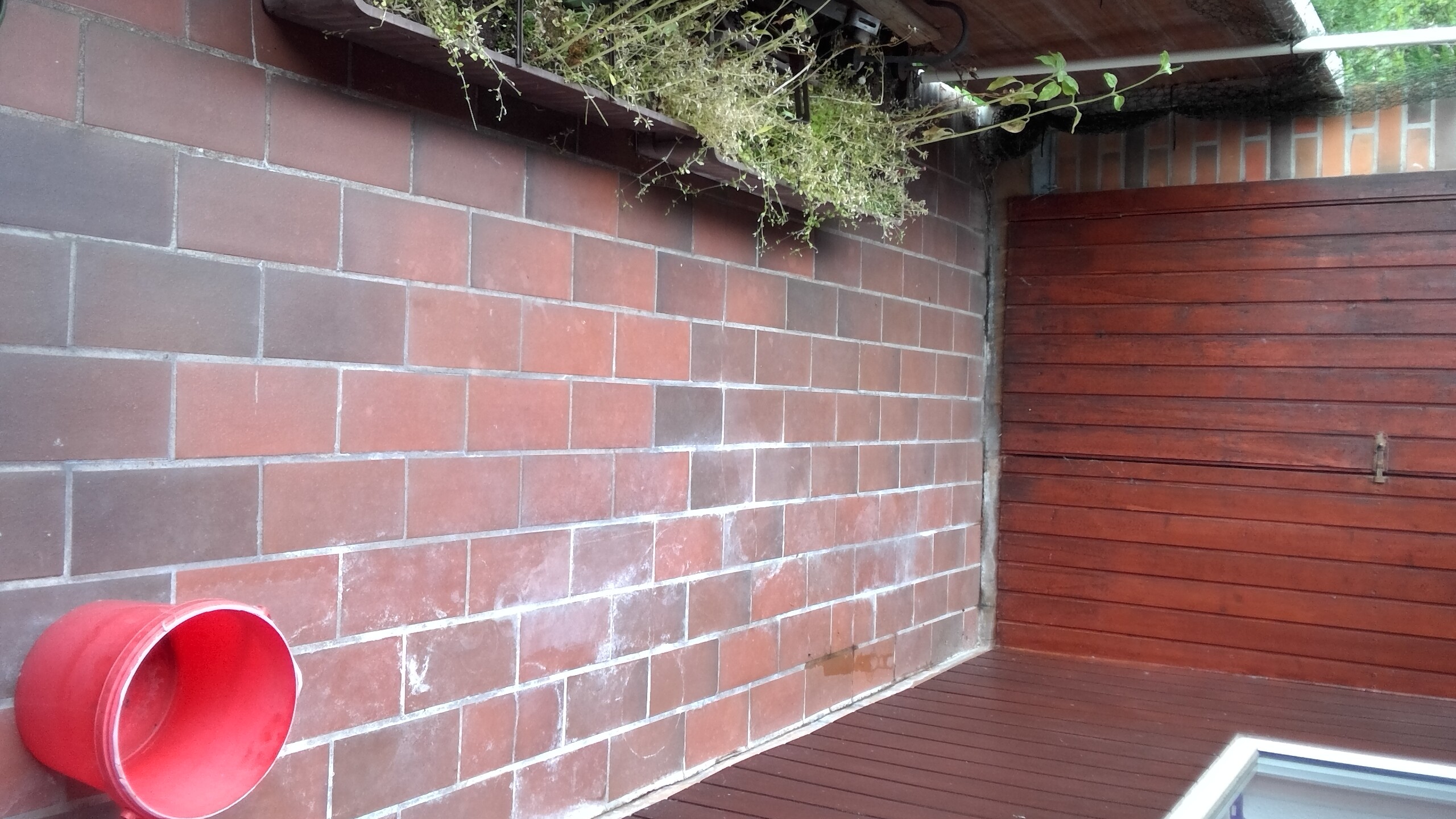

Nach längeren Überlegen bin ich zu dem Schluss gekommen den Balkon mal für was sinnvolles zu nutzen.
Leider verbietet die Eigentümerversammlung nahezu alles was die Optik irgendwie ändern könnte. Jetzt hab ich aber mal über Ecken gehört das ich mir die Anlage auf den Balkon STELLEN darf und man da dann nichts gegen machen kann.
Stimmt das? Meinen Vermieter lässt mir beispielsweise die volle Hand solange er nicht mit der Versammlung reden muss und keine baulichen Sachen passieren.
Falls ja, ist das überhaupt sinnvoll in der Situation die ich hier habe? Balkon zwar nach Süden, aber muss ja dann alles unsichtbar und ersteckt sein. Das ich da nicht das ganze Potenzial raus bekommen kann ist mir absolut klar, ich will den Strompreis halt für die Zukunft senken können (und auch in Akkus speichern dann).
Der Balkon ist ein Stück über Süd nach Südwest ausgerichtet. Frontale Sonne kommt da an.
Das größte Problem wäre wohl der Platz...
Der verwendbare Platz ist 2,80m lang und 1,50m Breit. Ich nutze den Balkon für nix, kann also komplett verbraten werden.
Hat jemand eine Idee was man machen kann? Gebe gerne noch mehr Infos falls ich alles mögliche vergessen habe!
Danke euch allen im voraus!
Eine Möglichkeit wäre:
Ein ~400w Panel ist ungefähr 1,7m lang und 1m breit. Du könntest ein Panel quer unter dem Fenster platzieren, dadurch wäre der Blick aus dem Fenster heraus nicht beeinträchtigt und von der Straße aus würde man das Panel nicht sehen. Nun ist aber zu prüfen, wie viel Schatten das Balkongeländer auf den Balkon wirft.
Das Best wäre es das Modul aussen am Geländer zu montieren. Mehr als 1 bekommst du nicht hin. Die sind ca. 1700 x 1000mm.
Es gibt noch Module mit 72 Zellen die sind dann 2000 x 1100 dürfen aber wegen der grossen Fläche (mehr als 2qm) nur im Freiland verbaut werden.
Es gibt Gerichtsentscheidungen dazu. Die sind aber auch nicht handfest. Steht drin erlaubt wenn optisch nicht störend.
Gibt es an deinem Haus Satellitenschüssel?
Wenn ja wäre das ja eine Argumentationslinie.
Da ist ein PV Modul ja von grösserem Nutzen.
Wieviel Platz ist dann noch neben dem Fenster?
Passt da was hochkant hin?
Oder an die Seitenwände, da wo das Holz ist, jeweils 1.
Dann könntest du 2 installiern.
