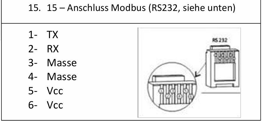

Mein Power Queen Laderegler hat eine RS232 Schnittstelle mit RJ12 Stecker. Power Queen hat mit heute ein 15seitiges PDF Modbus RTU Communication Protocol zugeschickt.
Kann man damit was basteln um die Ladereglerwerte auszulesen, und an Home Assistant (z.B. MQTT) übergeben?

@solarheini TOYO Und Renogy habe ich bei der Suche gefunden. Für mich sahen die PQ2430 unheimlich ähnlich, gesehen habe ich bei denen eine RS485 statt einer RS232.
Power Queen ist sich da auch nicht sicher was nun realisiert. Die schreiben mir RS485, im Handbuch steht RS232, genau wie auf dem Gerät. Bevor ich da weiter mache, will ich sicher sein, was denn da drin steckt.

Kann ich dir so nicht beantworten. RS232 und RS485 ist nur unterschiedliche Hardware um das Modbus-Protokoll zu transportieren. Auslesen und Steuern funktioniert dann dennoch mit dem gleichen Dialog und auf die gleiche Weise.
Wer damit zu tun hat weiß wie man das Handbuch mit der Modbus-Protokoll Beschreibung lesen muss.

Zu ROVER und TOYO gibt es einen Bluetooth-Adapter (BT-1) dieser geht in die RJ-12 Buchse und ist ein BT<>RS232 Wandler.
Den benutzt man mit einer Äpp fürs Handy.
Beim Zubehör erwähnen sie auch einen USB<>RS232 Adapter für eine PC-Software.

RS232 hat ~ -5 bis -12Volt im Ruhezustand auf der TX Leitung. Könnte man ausmessen.
VCC ist ~ +15V (für den BT-1 Adapter)

Es geht wohl ohne allzu großen Aufwand. Der Github-Link von SolarHeini war ein Schubs in die richtige Richtung. Da muß ich mir nur noch den RS232 - TTL Adapter besorgen, sowie ein Kabel RJ12 Stecker zuDB9 male.
Dann die entsprechenden Python Scripte erstellen und laufen lassen. Dann sollten die Daten per MQTT an HA gehen.
