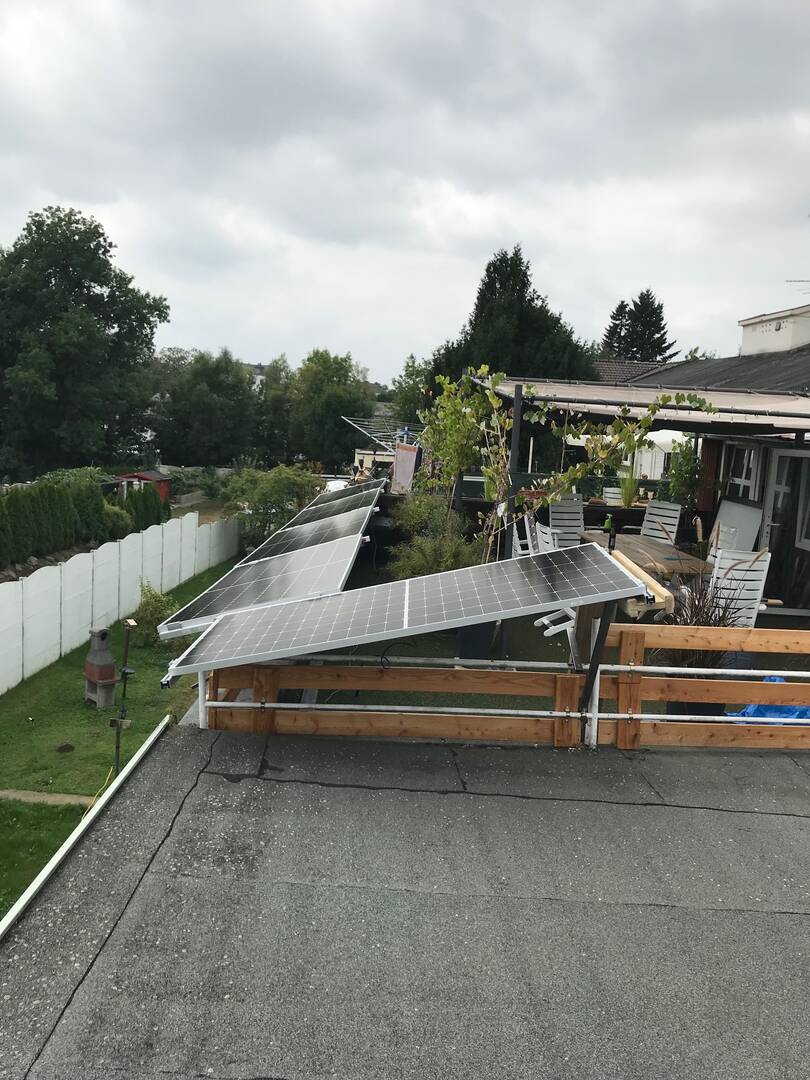

Hier seht Ihr meine Anlage.
Auf dem Wintergartendach 12 Module
Am Geländer 5 Module

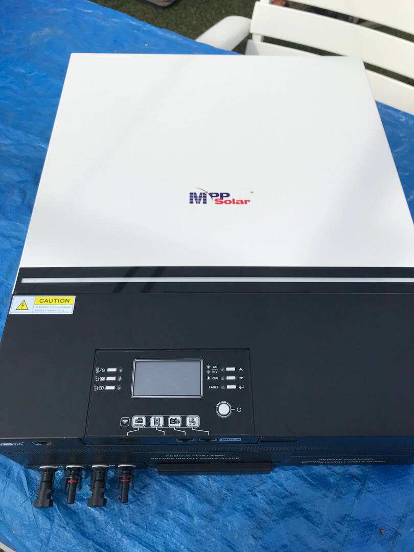

Im Bild dann der MPP Solar 8048max

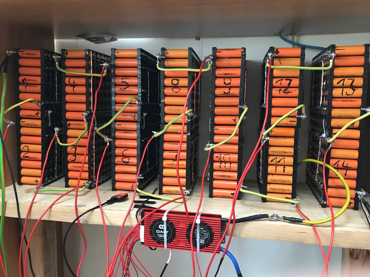

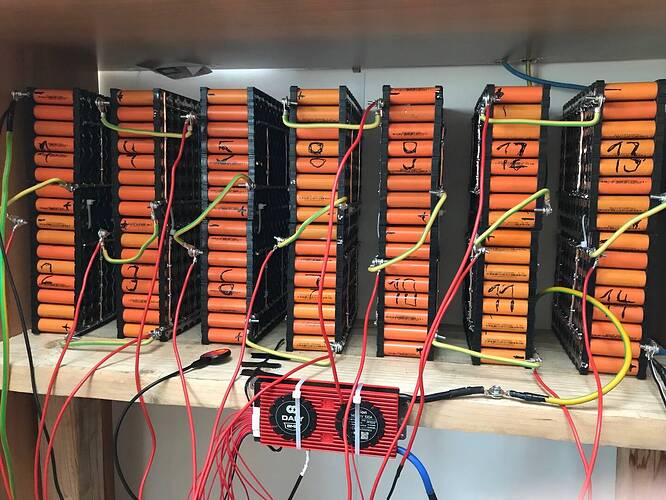

Mein Akku 14S8ßP
Was würdet Ihr verändern, verbessern?

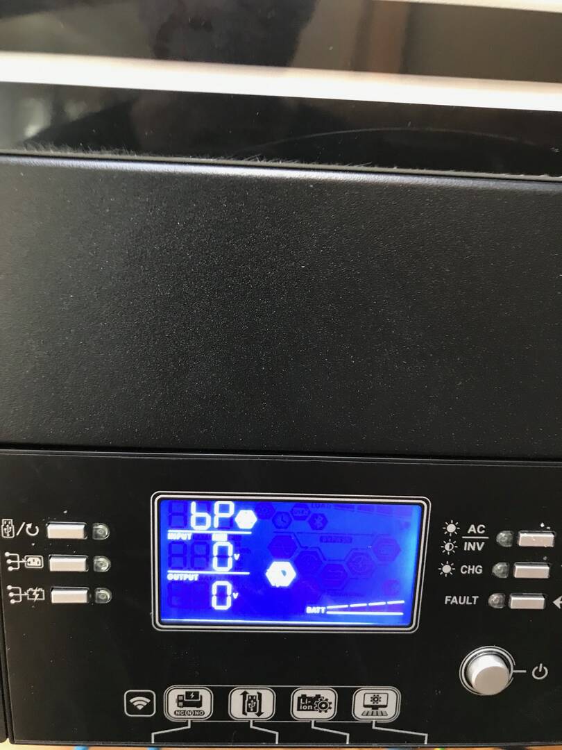

Mein 8048max steht wohl auf irgendwelchen Werkseinstellungen.
Mein Akku wird nur ganz wenig geladen.
Es ist keine Last dran, also möchte ich den Akku laden.
Hat jemand vernünftige Werte?
Welche Software nutzt Ihr?
der Energiesparer

vom Display und den Schaltern sieht das Gerät aus wie ein Voltronic Derivat. Die batteriedaten müssen im Menü eingegeben werden; Erhaltungsspannung, Ladepsannung, ...
Schau mal auf YT mit dem Suchwort "Masterpower"; das sind auch grüne Wechselrichter, die von Voltronic entwickelt wurden.
ZB im Kanal von Mr.Mining sind einige Konfigurationsvideos.

Du hast weniger als die Hälfte der Solarkapazität an den WR angeschlossen, als dieser verarbeiten kann. Dadurch wird die Mindestspannung ab der er arbeitet erst recht spät erreicht. gerade der String mit den "kleinen" Modulen.
Des weiteren wurde schon angesprochen, dass diese WR einen recht hohen Eigenverbrauch haben. Der 5000er ca 50-55W, was dann pro Tag mehr als 1kW ist. Deiner aufgerundet 80W, mal 24h sind das mehr als 1,5kW. Es kann also sein, dass durch die geringe Modulleistung im Vergleich zum WR Du gar keinen richtigen Ertrag erreichst.
Verständlich, dass Du die 8000W Variante gewählt hast, weil Du da ordentlich Leistung für Abnehmer bereit stellen kannst. Aber der ist für die Solarleistung zu groß.

Die Anleitung vom 8048 schicke ich Dir heute abend zu. Leider schreibst Du nicht, welche PV Module (Typ/technische Daten) Du genau verwendest. Deswegen kann man wenig dazu sagen, ob sie zum 8048 passen. MPPT Spannungsbereich liegt bei dem meine ich bei 90-450V. Das sollten Deine Module auch an Spannung liefern, damit er arbeitet. Aber wie schon meine Vorredner sagten, eigentlich wenig PV Leistung fuer den WR.

Deine Akkukonstruktion sieht recht, ich sags mal so, fragil aus. Die Kabelquerschnitte sind gering (empfohlen 70qmm zur Batterie), mechanischer Aufbau sieht nicht robust und isoliert aus. Alles auf einer Holzplatte freiluft verdrahtet. Denke auch an vielleicht Enkelkinder/Haustiere/Unachtsamkeit und was dadurch versehentlich angerichtet werden koennte.
Die Zellen sind vermutlich LiIon? Die waren mir zu gefaehrlich, habe deswegen ein 16s LFP System gewaehlt. Im Brandfall geht das mit LiIon uebel aus, aber auch LFP ist natuerlich mit Vorsicht zu geniessen.
Sei bitte vorsichtig und informiere Dich weiter, sonst koennte der Wunsch Strom einzusparen, Dich evtl finanziell ruinieren.

Das DLY BMS habe ich schon gewechselt.
Momentan verwende ich ein 250A-Modell

Ok das hoert sich gut an. Ich habe den WR ueber das Display eingestellt (ganz ohne Software).
Prog 01 auf SBU (Prioritaet Solar, Batterie, Utility/Netz)
Prog 05 auf USE (benutzerdefinierte Batterie)
Prog 26 auf Deine gewuenschte Ladespannung der Batterie (LiIon vermutlich 4.1Vx14=57.4V)
Prog 27 auch auf Deine gewuenschte Ladespannung der Batterie (LiIon vermutlich 4.1Vx14=57.4V)
Dann sollte er loslegen
Um ins Menue zu kommen, die "Enter" Taste (ueber dem Einschalter) 3s gedrueckt halten. Menue selektieren mit "rauf" und "runter" (die beiden Tasten darueber)
Menue verlassen mit "ESC" bzw die Taste mit dem Ringpfeil (oben links neben dem Display)

Ja zu wenig. Die 12 sollten von der Spannung her passen. Die 5 wahrscheinlich nicht.
