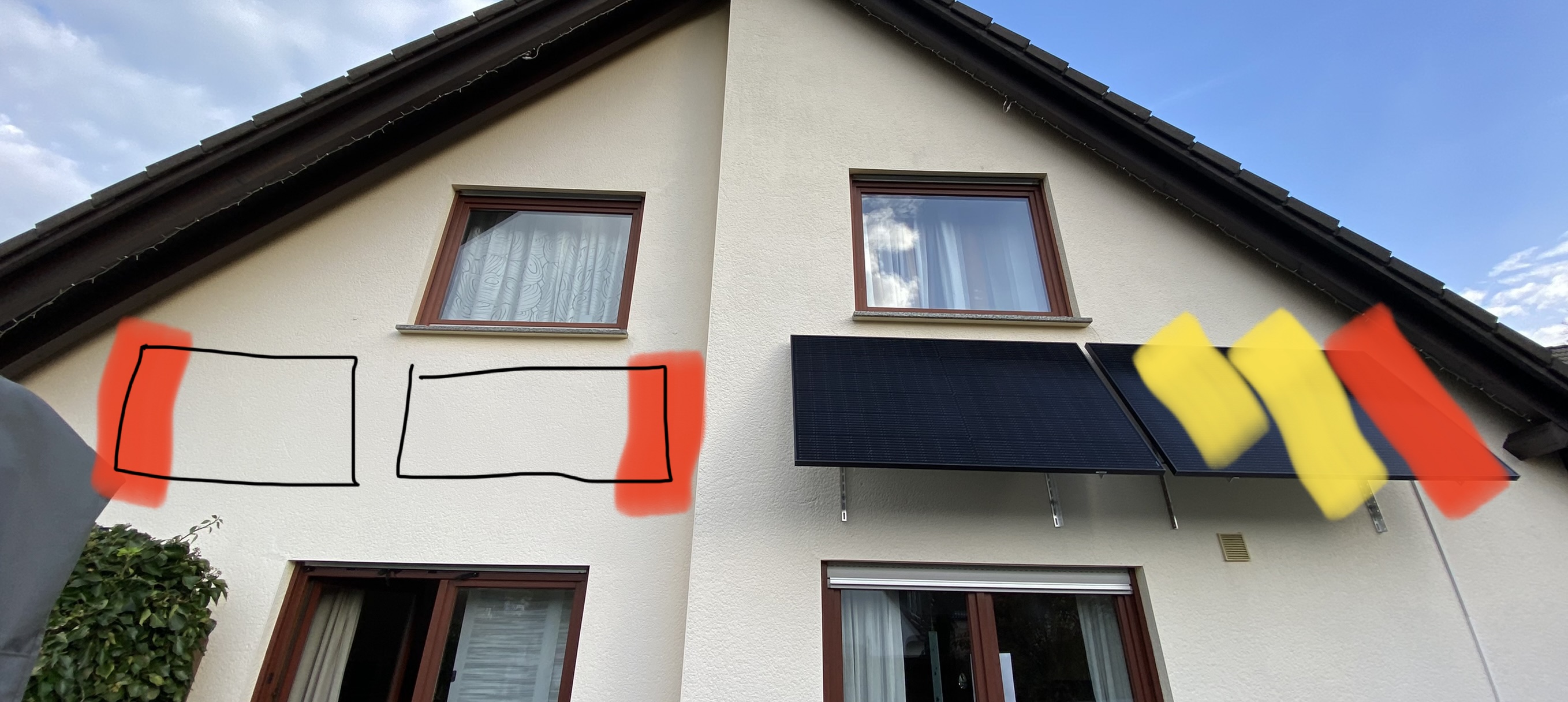

die bestehende Anlage soll im Zuge des Umbaus erweitert werden.
Geplant sind zwei weitere Module.
Die Hauswand zeigt voll nach Süden.
Folgende Teile werden insgesamt verbaut:
- 4x Ja Solar 370Wp, Vmp 34,2V, Imp 10,8A, Voc 41,3V
- Laderegler Epever 6415, 60A, Max Leerlauf bei 25 Grad: 138V (Mpp = ca 29V bis 108V)
Aufgrund von Verschattungen hatte ich mich festgelegt, alle Module parallel zu schalten.
Nun musste ich lernen, das ich mit den Kabelquerschnitten nicht hinkomme.
Leitungslängen: Module links: ca 13m, Module rechts ca 7m bis zum Laderegler.
Die Verschattungen von links nach rechts:
Modul 1: Abends vom Dachüberstand (rot)
Modul 2: Morgens von der vorstehenden Hausecke (rot)
Modul 3: komplett frei
Modul 4: Morgens früh vom Dachüberstand (rot) und bis ca 11 Uhr leicht von einem Baum (gelb).
Die Verschatungen werden im Sommer weniger, der Baum wird dann auch kein Problem mehr sein.
Wie würdet ihr die Module verschalten?
Danke + Grüße
Ich stimme für parallel.
Dann muss ich 2er Gruppen bilden und jeweils mit 10mm2 MC4 Leitungen arbeiten. Sollte passen oder?
Spannungsverlust wäre da sicherlich sehr kontraproduktiv, weil der MPP-Bereich vom Regler bei Ubat + 2V beginnt.
Da ich LiFePo nehme sind das ungefähr 29V.
Ich habe die ganze Zeit über 2s2P gegrübelt. Da käme wohl nur Modul 1+3 und 2+4 in Frage. Durch höhere Spannungslage hätte ich da evtl. einen Vorteil bei Schwachlicht. Aber ich kann das nicht gut einschätzen. :frowning:
10mm2 erschein mir dann doch extrem übertrieben bzw nur bei allen parallel angemessen sind ja „ nur 20a“ bei 2p
20A müssten doch auch locker mit 4mm laufen
Kannst du die panele rechts und links nicht weiter in die mitte schieben und den überstand in der mitte mit schienen ausgleichen? Dann hättest du wenigstens in der mitte 2 panele ohne verschattung
Oder die panele senkrecht zwischen den Fenstern montiren :stuck_out_tongue_winking_eye:
Danke für Deine Antwort.
Nach langem hin und her habe ich mich für Parallelschaltung entschieden, alle Kabel bestellt und auch schon verlegt.
Die linken Module einzeln mit jeweils 10mm2, die rechten Module einzeln mit jeweils 6mm2.
Ich habe mehrfach mit verschiedenen Verlust-Rechnern gespielt und dann für diese Querschnitte entschieden.
Der Grund: Durch die Parallelschaltung ist die Spannung ja sehr niedrig am Eingang des Ladereglers. Jedes Volt Verlust wäre nachteilig. Der Laderegler MPPT beginnt bei UBatterie +2V.
Bei 4mm2 und zwei Modulen würde ich 2,5V verlieren (22A Strom, 34V und 13m Leitungslänge).
Das ist mir zu viel. Ich wollte unter 2% Verlust bleiben.
