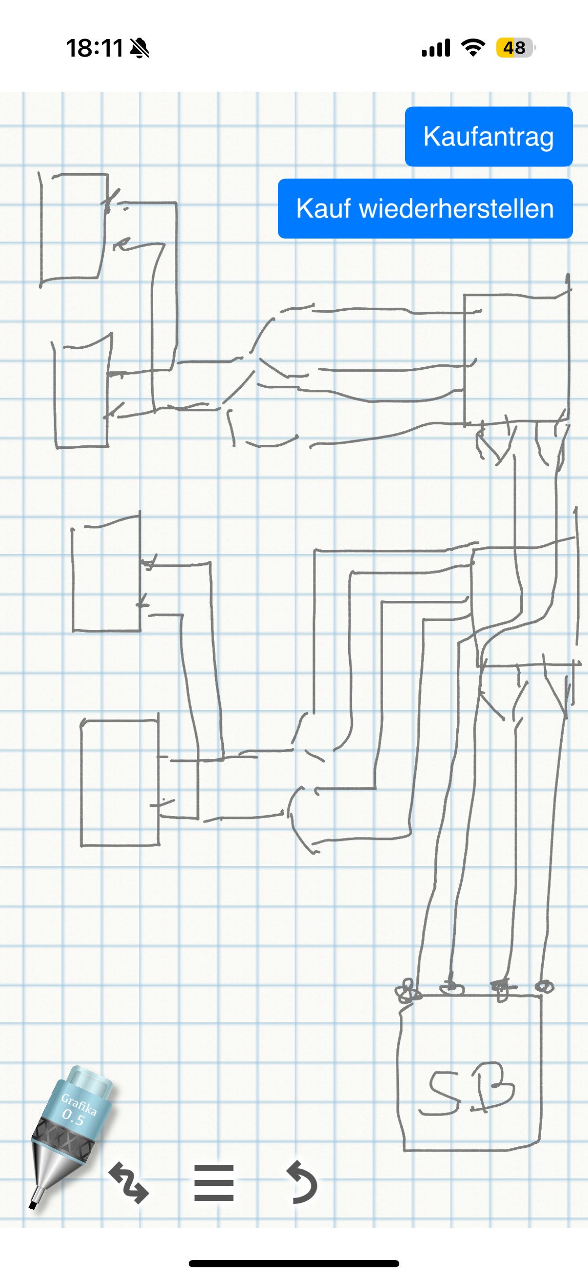

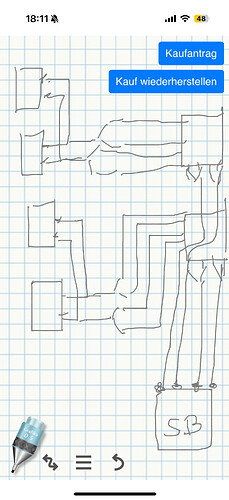

Sag auch mal die genaue Verkabelung. Also welches Modul wo dran hängt. 3 Akkus und 4 Module, wo auch noch 2 jeweils parallel geschaltet sind, irgendwie hab ich keine Idee, wie du das verschaltet hast.
So ist die Verkabelung. Ein Marstek kann pro Kanal 800watt aufnehmen und 500watt abgeben. In Summe müssten ja 2000watt gesamt raus gehen

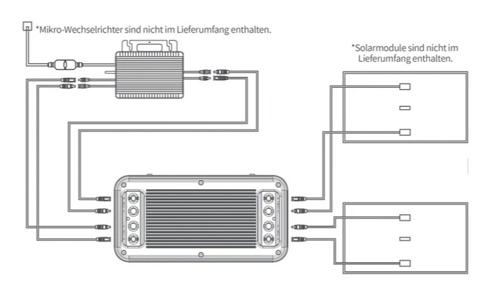

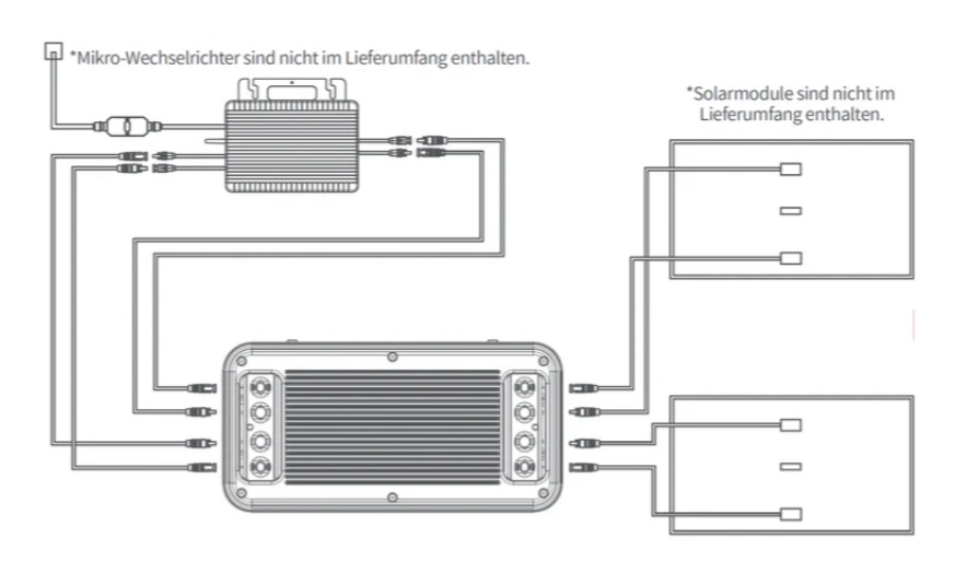

Marstek kann man hier nachlesen:
Was jetzt noch fehlt: Die Datenblätter deiner Module.
Deine zeichnung der verkabelung sieht abenteuerlich aus. Es sieht so aus, als ob du zwei sprarpanel parallel verdrahtet hast, dann auch noch die zwei mppt eingänge parallel verdrahtet hast.
Mach je ein solarpanel auf ein mppt eingang. So, wie das auch vorgegeben ist.

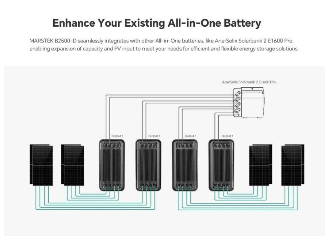

Das hab ich gefunden:
Für mich macht es keinen sinn, akku hinter akku zu schalten. Vielleicht weil die kleinen akku leistungstechnisch nicht "zusammengeschaltet" werden können. Das ist jetzt aber stochern im nebel. Für mich macht das keinen sinn. Wenns mir jemand erklären kann, bitte. Interessiert mich, wo da der vorteil ist
