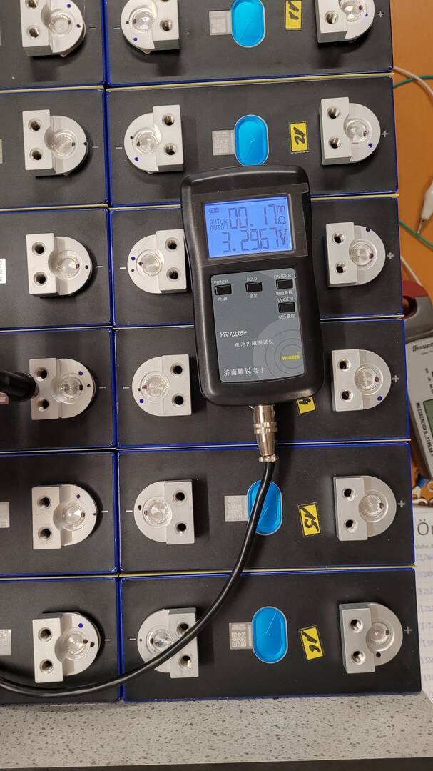

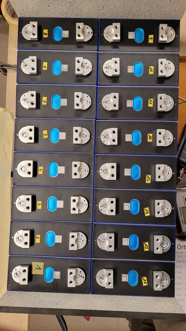

Ich habe eine Lieferung EVE Zellen bekommen.
Alle Zellen sind gleich
3,29 bis 3,30V und 17 mOm

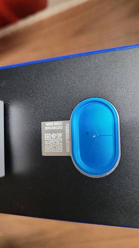

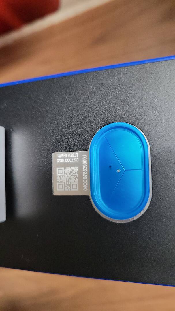

Das Problem ist die Zellen haben einen leichten Bauch. siehe Foto
Den Bauch haben alle 16 Zellen, da die Zellen eigentlich kein Bauch haben sollten frage ich mich ob das so sein kann weil alle Zellen so sind.
Vielleicht könnt ihr das mal Bitte beurteilen

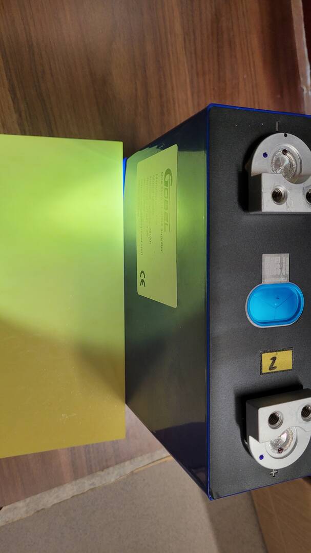

Neue Zellen schrott ?
Kann mir keiner sagen ob die neuen Zellen von Gobelpower noch zu gebrauchen sind.
Ich habe bei Gobelpower die Zellen beanstandet , die Antword steht noch aus.

Nein. Jetzt ist die Frage, was du da gemessen hast.

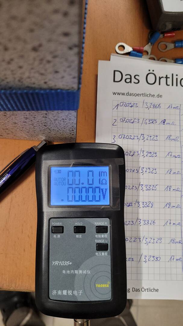

Gemessen habe ich alle 16 Zellen mit dem YR 1035+
Die Zellen liegen bei 3.2866V bis 3,3326V
und 17mOhm bis 18 mOhm.
Ich habe die Zellen jetzt so hingestellt und gemessen.

Du hast bestimmt bei der Messung einen Fehler eingebaut. Kalbrierung, Messpunkt oder Ablesefehler.
Die Zellen sehen optisch prima aus. Das, was du "bauchig" nennst, würde so mancher nicht mal bemerken.....
Es kann ja mal eine schlechte Zelle dabei sein, aber glaubst du wirklich ALLE 16 sind Schrott? Ich glaube, das Problem ist ein anderes.

Das Problem ist imho, dass du die Anzeige des YR nicht richtig interpretierst. Wenn das 17 anzeigt und in Milli Ohm,, ist immer noch die Frage wo das Komma hinkommt.
Ich behaupte mal, dass du 0,17 mOhm gemessen hast.
Und dann waren deine Zellen perfekt.

Ich habe mal ein Foto gemacht wie ich messe.
Da das meine erste Begegnung mit den Zellen ist, ich viel gelesen habe aber nie live gesehen habe ist man vieleicht über vorsichtig und Fragt nach.
Mit freundlichem Gruß
chris-n
(Chris N)
24. September 2023 um 13:37
10
Dein Messgerät zeigt : 00.17 mOhm
Es nützt das beste und teuerste Gerät nix, wenn man es nicht benutzen kann
Halte die Messspitzen auf den runden Stift und nicht auf den Block zum verschrauben. Ich glaube, das macht man so.
