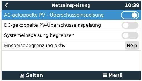

Gestern war der Elektriker da und hat meinen MP2 und den EM24 angeklemmt. Die Akkus sind noch nicht am MP2, da werde ich noch etwas Zeit für Aufbau und Initialisierung benötigen. Jetzt versuche ich Venus OS auf meinem Raspi schonmal einzurichten und habe da noch einige Probleme.
Mein Anlage ist wie folgt aufgebaut:
Wechselrichter ist ein SMA STP25000-TL30. Das Netz ist am AC-IN des MP2 angeschlossen. AC-OUT 1+2 sind beide nicht belegt.
Ich habe also eine AC-PV-Einspeisung und es ist vorerst keine Notstrom/Ersatzstromversorgung vorgesehen.
Der EM24 ist über RS485 mit dem Raspi verbunden.

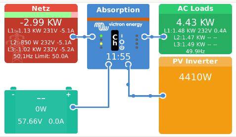

Im Venus-OS wird derzeit Folgendes angezeigt:
Folgende Fehler stelle ich in der Visualisierung fest:
  1. Die Darstellung der Wege des Stroms ist falsch. Weder Netz- noch PV-Strom sollten durch den MP2 gehen. Dieser sollte nur die Batterie laden und entladen (siehe Victron-Schema oben).
  2. Die im roten Kasten unter "Netz" stehenden Werte sollten, soweit ich weiß, ausschließlich vom EM24 kommen. Tun sie aber nicht. wenn ich die Feinsicherung vom EM24 ziehe, werden im roten Kasten immer noch Werte angezeigt, die aber viel niedriger sind. Das sieht dann so aus (Aufnahme Nachts ohne PV-Erzeugung):
Wenn ich aber den MP2 ausschalte, verschwindet der rote Kasten ganz. Der MP2 funkt also irgendwie in die Netz-Messung.
  1. Die Werte im grünen Kasten unter "Loads" stimmen nicht. Es scheint so, als würde dort irgendwelche Werte addiert, die nicht zusammen gehören. Könnte Netz + PV-Erzeugung sein, ganz sicher bin ich mir da aber nicht.

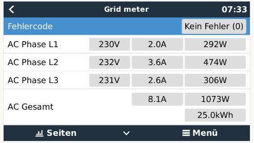

In der Geräteliste scheinen die Geräte richtig angezeigt zu werden:
Die EM24-Werte scheinen auch zu stimmen:
Folgendes ist eingestellt:
System Setup:
DVCC ist aus.
ESS wird nicht gefunden
unter "Energiemessgeräte" ist der EM24 wie folgt konfiguriert:
Unter "PV-Wechselrichter" ist der SMA wie folgt konfiguriert:
Hat jemand eine Idee, was bei mir falsch eingestellt ist?

AC-Einspeisung ist natürlich richtig. Hab's im ersten Thread korrigiert.

Hab inzwischen mit VE Configure 3 die Konfiguration mit folgenden Einstellungen gemacht:
Grid: VDE-AR-N 4105:2018-11, internal NS Protection
Ladegerät: aktiviert, Batterietyp LiFePo4
Virtueller Schalter: aus
Assistenten: ESS
 - Battery System: LiFePo4 with other type BMS
 - Batteriekapazität: 280 Ah  (Ich habe Eve 280)
 - Sustain-Spannung 48.00 V
 - Abschaltspannungen alle aus 44.80 V
 - Neustart-Offset: 1.20 V über Cut-off(0)
 - Sind am AC-Out des MP Pve-Wechselrichter angeschlossen?: nein

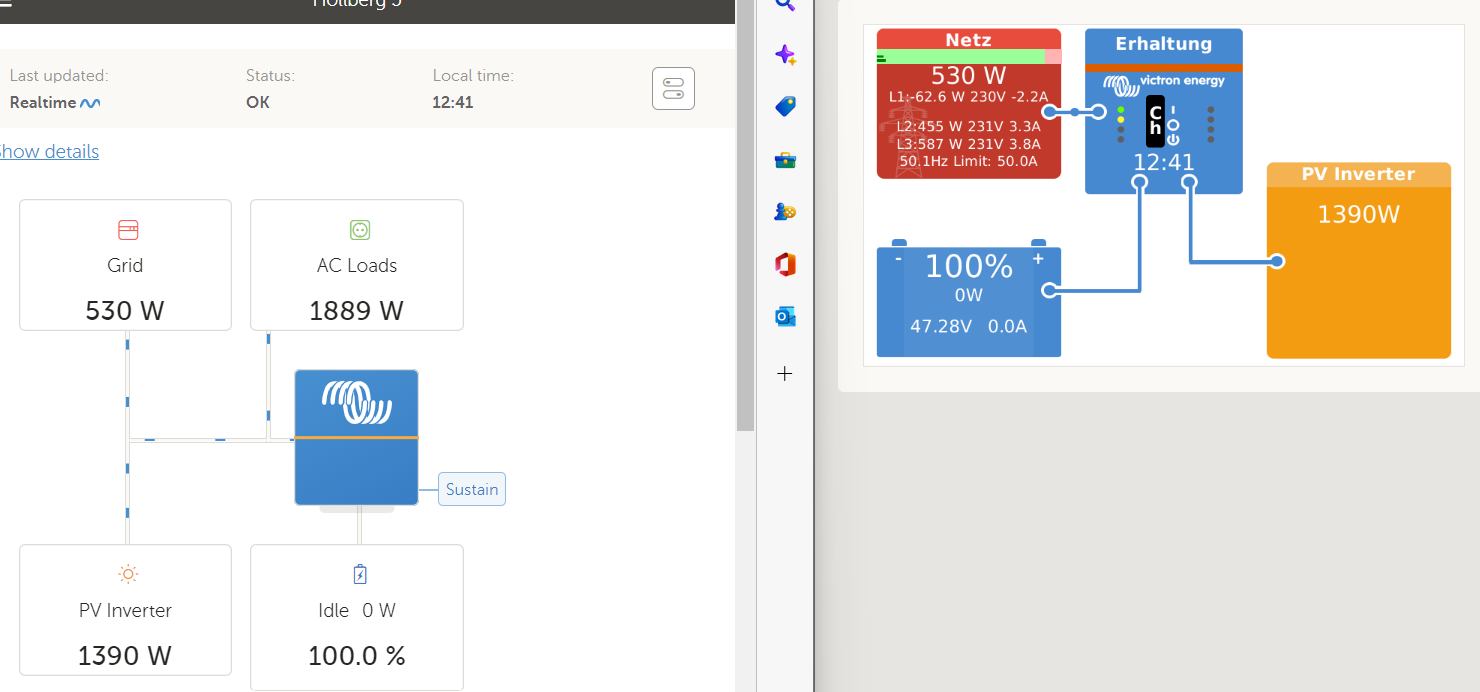

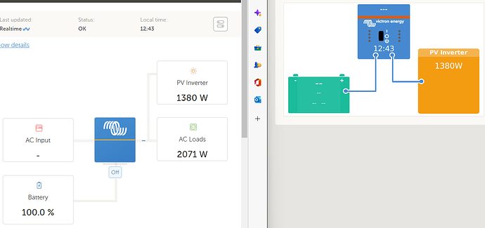

Ich habe jetzt mal Screenshots vom Venus-OS und vom VRM nebeneinander gemacht, weil die aus irgendeinem Grund verschiedene Sachen anzeigen:
Im Venus OS werden die AC-Loads nicht angezeigt und der Pv-Inverter geht immer noch durch den MP2. Im VRM wird das meiner Meinung nach richtig angezeigt.
Eigenartig finde ich Folgendes:
EM24 ausgeschaltet & MP2 eingeschaltet:
Wenn ich am EM24 die Feingerätesicherung und damit den EM24 abschalte, fällt nicht der rote Block für das Netz aus. Im VRM sinkt AC-Loads auf 0 W. Es sieht dann so aus, als würde die gesamte PV-Erzeugung ins Netz eingespeist.
EM24 eingeschaltet & MP2 ausgeschaltet:
Wenn ich den MP2 ausschalte, verschwindet im Venus OS der rote Netz-Kasten, obwohl der EM24 immer noch richtige Werte liefert, was ich in den Einstellungen des VenusOS sehen kann. Außerdem stimmt jetzt auch im VRM der Stromfluß nicht mehr.
Ich habe folgende Fragen:
  1. Wieso werden im Venus OS die AC-Loads nicht angezeigt?
  2. Wieso wird im VRM der Stromfluß richtig angezeigt incl. AC-Loads (alles am AC-In) und wieso wird fehlt im Venus-OS AC-Loads und wieso wird der PV-Inverter im Venus-OS am AC-Out dargestellt?
  3. Können 1 und 2 etwas damit zu tun haben, das ich den MP2 im Venus-OS eingerichtet habe, bevor der MP2 mit VE-Config konfiguriert wurde? Ich bin schon am überlegen, ob ich den Raspi nochmal platt mache und neu aufsetze. Firmware ist 2.92.
  4. Wieso wird der rote Block "Netz" nicht ausschließlich über den EM24 abgebildet. Wieso verschwindet das Netz, wenn ich den MP2 ausschalte, obwohl in den Einstellungen vom Venus-OS immer noch die Grid-Werte vom EM24 angezeigt werden?

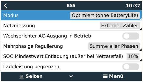

Kannst du mal noch ein Bild schon den Einstellungen im ESS Menü machen?
Es ESS-Assistent wurde auch gestartet via VE-Config?
ESS-Assistent wurde mit VE-Config gestartet. Allerdings erst, nachdem ich angefangen habe, den MP2 im Venus-OS zu konfigurieren. Deswegen bin ich schon am überlegen, ob ich den Raspi nochmal platt mache und von vorne anfange. Was ist eigentlich mit DVCC? Das ist bei mir noch deaktiviert. Brauche ich das?
Hier Bilder von den aktuellen ESS-Einstellungen mit allen Untermenüs.
Ja das sieht alles gut aus im ESS Menü.
Du kannst natürlich alles noch mal platt machen und neu aufsetzten.
Wenn du das machst, installiere die GuiMods erstmal nicht und lass alles auf Stock.
Oder deinstalliere die Mods erst mal, evtl. hilft das ja schon.
Du musst immer in der Übersicht "AC Eingang" und "AC-Lasten" sehen. da braucht auch gar kein Multiplus im System sein.
Also lokal im Netzwerk muust du es immer sehen, nicht via VRM Portal. Da steht bei ausgeschaltetem MP2 bei "AC Eingang" NA. Das tut erst, wenn der MP2 eingeschaltet ist.
Zwei Doofe, ein Gedanke :slight_smile: Ich habe genau das zwischenzeitlich gemacht. Neu aufgesetzt, zuerst den Grid-Meter angeschlossen, damit erstmal die Netzdaten richtig vom EM24 kommen, dann MP2 (incl. der richtigen Konfiguration AC-In, AC-Out) und zuletzt den SMA-Wechselrichter gesucht und eingebunden (am AC-In). Und GUI-Mods erstmal weggelassen. Jetzt scheint es zu passen:
Eigenartigerweise zeigt er es jetzt im VRM nicht richtig an.
Hier wäre meine radikale Lösung, die Installation im VRM nochmal komplett zu löschen (sind sowieso noch keine relevanten historischen Daten drin). Ich hab im VRM nur noch nicht gesehen, wie man dort eine Installation löschen kann. Weiß einer von euch, wie das richtig geht?
Jetzt passt es auch im VRM. Ich musste in der Geräteliste noch ein paar doppelte Einträge durch die vorherige Installation löschen. Dieses Thema ist dadurch im Moment für mich erledigt.
