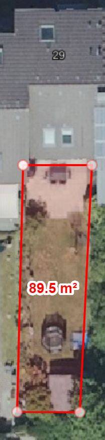

Ich habe mir vorgestellt, die PV-Module in den Garten zu stellen. Meine Freundin möchte keine Module an die Hauswand hängen und das Dach ist mir zu aufwendig. Im Anschluss soll eine selbst gebaute Batterie integriert werden, von der wir im Idealfall den Tag über zehren können, um den vom Netz bezogenen Strom so gering wie möglich zu halten.... Soweit so "Standard".

direkt nah ans haus könnten doch 6module auf die freifläche passen
45° aufgeständert so kommt auch ein wenig was im winter rum

Du hast da vollkommen Recht.. Die hier wären sogar noch etwas billiger und auch besser. Ich muss mir das mal Live ansehen. Der Garten ist ja nur 4,50 m breit.
Grundsätzlich bin ich da in der Größe der Module frei in der Gestaltung. Ich würde die Anlage jedoch bei einem Umzug mitnehmen wollen und dann auf das richtige Dach dazu bauen. Daher würde ich gerne bei den "üblichen" Maßen bleiben.
Ich würde natürlich auch gerne deutlich mehr als 1500 Wp erreichen. Ich möchte das ganze jedoch nicht "übertreiben" was den vollgestellten Garten angeht. Deswegen habe ich erstmal 10 Module angepeilt. Bei 10 Modulen wäre ich hier jedoch schon bei 4000 Wp... das wäre natürlich recht geil.
