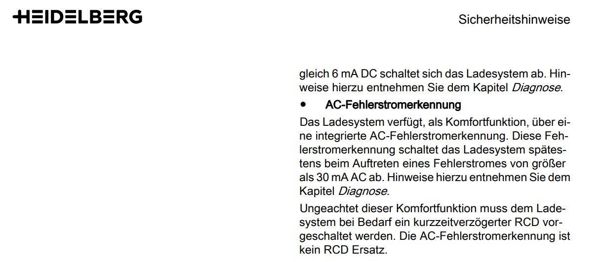

Kein Aber. FI ist integriert, man braucht nur einen billigen LSS zur Absicherung.
Wenn die Leitung vom Verteilerkasten direkt zur Wallbox geht, braucht man also gar keinen FI. Mein Elektriker wollte trotzdem einen Typ A haben, hat er bekommen....
Wenn z.B. Licht/Steckdosen/etc zB. am selben Stromkreis in der Garage hängen, braucht es in jedem Fall noch einen (billigen) Typ A.
so ganz würde ich das noch nicht unterschreiben wollen. Habe nochmal zu diesem Model gelesen:
Nun habe ich son Teil (noch) nicht und kanns nicht aufmachen um nachzuschauen. :face_with_monocle:
hat er Recht gehabt.

Was haltet ihr denn vom Verkaufsverbot in Schweden wegen eines nicht korrekten FI? Ich möchte die Wallbox gerne kaufen. Würde ein extra FI in der Zuleitung das Problem nicht lösen?
