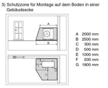

Dichtigkeitsprüfung gibt und gab es bei keiner der Anlagen, dazu sind die zu klein bzw. das Kältemittel zu neu.
Welche sinnvolle Antwort willst du zu Schutzzonen hören:
"ich lagere 3x 11kg Propan im Keller und meine Oma schließt ihre Gasflaschen immer noch selber an den 60 Jahre alten rissigen Gasschlauch an, es ist noch nie was passiert" bis Schutzzonen sind nunmal definiert und lassen wenig Spielraum für Interpretation.
Die Frage ist nur: wieviel bauliche Maßnahmen müsste man treffen, um sie zu erfüllen. Fotos und Skizzen helfen.
Kellerfenster oder ähnliches kann man auch verschließen, bei Kellertreppe verlegen wird es schwieriger, aber selbst die gibt es nicht an allen 4 Häuserseiten.

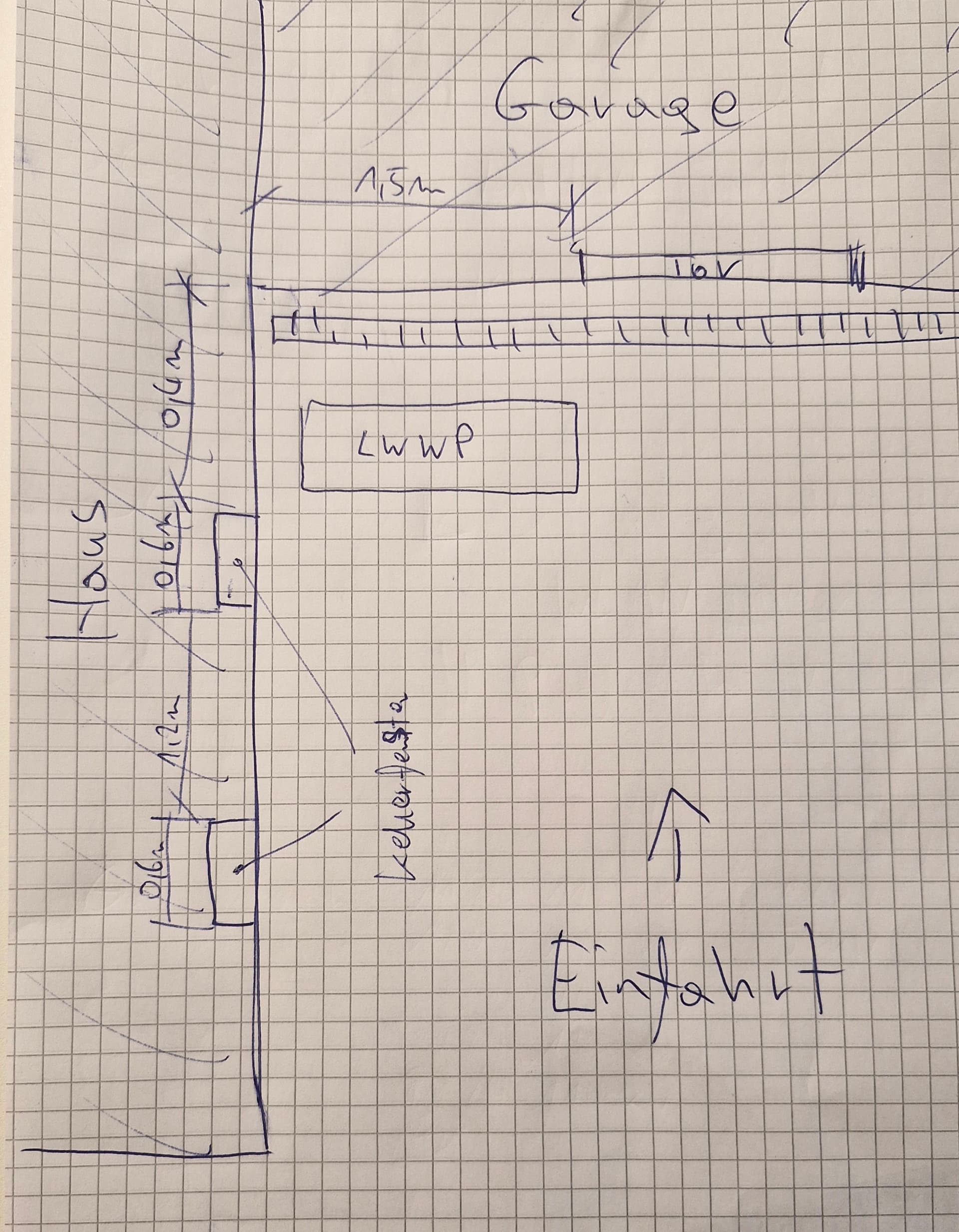

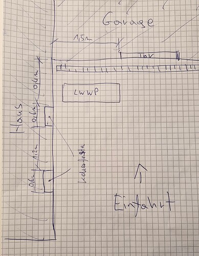

Habe so eben im Regen auf die schnelle den möglichen Einbauort vermessen, daher nicht über die Quali der Skizze moppen bitte :wink:
Es ist der einzige mögliche Platz, hinzu kommt, dass genau in der Ecke der Heizkeller ist, dh ich muss neben dem Fenster oder durch das Fenster die Wasserleitungen rein ziehen, fertig. Das Kellerfenster ist mir egal, das könnte ich verschließen, das zweite scheint weit genug weg zu sein.
Aber der Wasserablauf vor dem Garage und das Garagentor lassen sich nicht wegdiskutieren. Wobei e keine Garage ist, sondern mit Holz verkleideter Carport mit einem Tor dran. Es ist in allen Richtungen nicht wirklich dicht, es pfeift der Wind dadurch, dh potenziell kan sich dort kein Gas ansammeln.

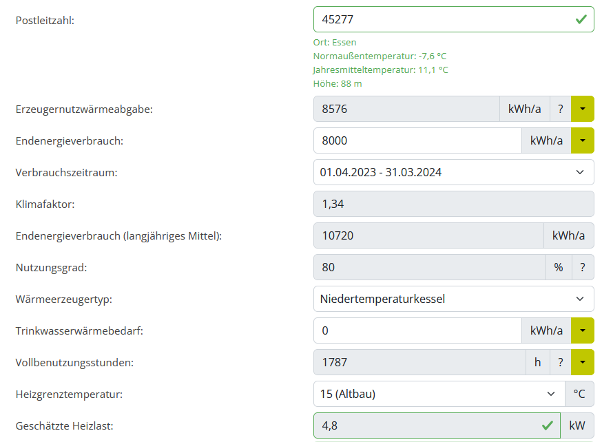

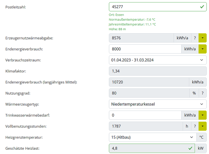

Das ist das Ergebnis meiner ersten groben Heizlastberechnung, mit deiner Schätzung liegst du ziemlich gut :slight_smile:

kann man die WP nicht drehen, reicht dann der Abstand zum Garagentor?
Drehen würde nichts bringen, da ist es eher schlimmer,
da 1,8m nach vorne notwendig sind. Zur Seite nur 1m.
Wenn wie gezeichnet eingebaut, zum Gebäude hin sind es nur 0,5m, nach hinten 0,3m, zum nächsten Fenster hin 1m, würde also alles passen.
Nur zum Carport hin nicht, aber gesagt ist es weder eine Garage noch ein Caport, sondern ein verkleideter Carport, also nicht wirklich dicht.
Zumindest ist es kein Gebäude. Dann bleibt nur noch der Wasserablauf vor dem Carport. Ich könnte die WP weiter nach vorne versetzen, dann hätte ich genug Abstand nach hinten hin, praktisch neben dem Kellerfenster. Dann würde alles passen. Dann müsste ich messen, ob das Auto noch davor passt, es ist ja eine Einfahrt, davor parken 2 Kfz. Vor der WP parkt meine Freundin, ich müßte also noch über einen stabilen Rammschutz nachdenken :wink:
Hab eben nochmal vermessen, wenn ich die WP weiter vorne platziere, praktisch direkt neben dem Kellerfenster, dann halte ich alle Schautzabstände ein und fürs Auto ist auch noch genug Platz. Dann spricht nichts gegen die L5 :slight_smile:
Dann würde ich das Kellerfenster fest verschließen, die Scheiben durch Lexanschieben ersetzen und die Rohre dadurch ziehen. Dann muss ich keine Löcher im Kellersockel machen. Wäre das ein Plan?

Wie wurde der Wärmejahresbedarf ermittelt? Gasverbrauch scheint es nicht zu sein, Kaminholz hat man aber vielleicht noch im Blick, wieviel durchgegangen ist.
Evtl. will man aber auch, dass die LWWP mit Sicherheit immer ausreicht und man, aus welchen Gründen auch immer, nicht noch den Kamin anwerfen muss. Aber selbst dann könnte ab -12?? den Heizstab freigeben.
Stimmt, die L5 kann bis auf 16Hz runter, hab ich wieder verworfen.
Ich kann auch etwas größeren Puffer einbauen, soll nicht das Problem sein, aber das zu dimensionieren habe ich noch etwas zu Zeit. Wobei ich immer wieder lese, dass in dem Fall ein Serienvorlaufpuffer vorteilhafter ist, weil der Einfluß auf die Taktzeiten größer ist. Da ich kein Fachmann bin, fehlt mir das Wissen wo die Unterschiede liegen und was besser ist. Diesen Winter habe ich noch vor mit der Gastherme weiter zu machen, um dann im Sommer in Ruhe den Umbau zu machen. Ich würde nur die Wp noch dieses Jahr bestellen, ich würde in diesem Jahr noch einen Extra-Rabatt kriegen, dann stelle ich mir das Gerät schon mal hin. Ich sehe es auch so, wenn die Leistung nicht reicht, kann ich immer noch mit der Split zuheizen, wobei das eine günstige von Daikin ist, unter 0°C kommt da nicht mehr viel.Da ist der Kamin viel besser geeignet. Aber in der Übergangszeit ab März, wenn auch noch genug Sonne da ist, das reicht die Split schon locker aus. Ich kann also 3 Heizungen, da kann ich auch den Heizstab bei unter -10°C auch noch freigeben, das kommtaber nur alle 10 Jahre einmal vor.
Wärmejahresbedarf habe ich gro überschlagen:
(alles aufgerundet) Gasverbrauch ca 7.000kWh/a *0,85 = 6.000kWh/a, ist keine Brennwerttherme, nur Niedertemperatur.
Split Klima dieses Jahr 165kWh, sehe ich in der App, aufgerundet 200kWh.

Bei der L ist noch die Frage, welche Maßnahmen im Feld üblich sind, wenn ein Kellerfenster in der Schutzzone vorhanden ist.
Reicht es einfach den Fenstergriff zu entfernen und schon ist es kein Fenster mehr? Oder sind zusätzliche Maßnahmen erfoderlich? (Verschrauben, Abdichten usw....)
Das Fenster ist neu, es ist wie ein normales Fenster doppelt verglast somit dicht
