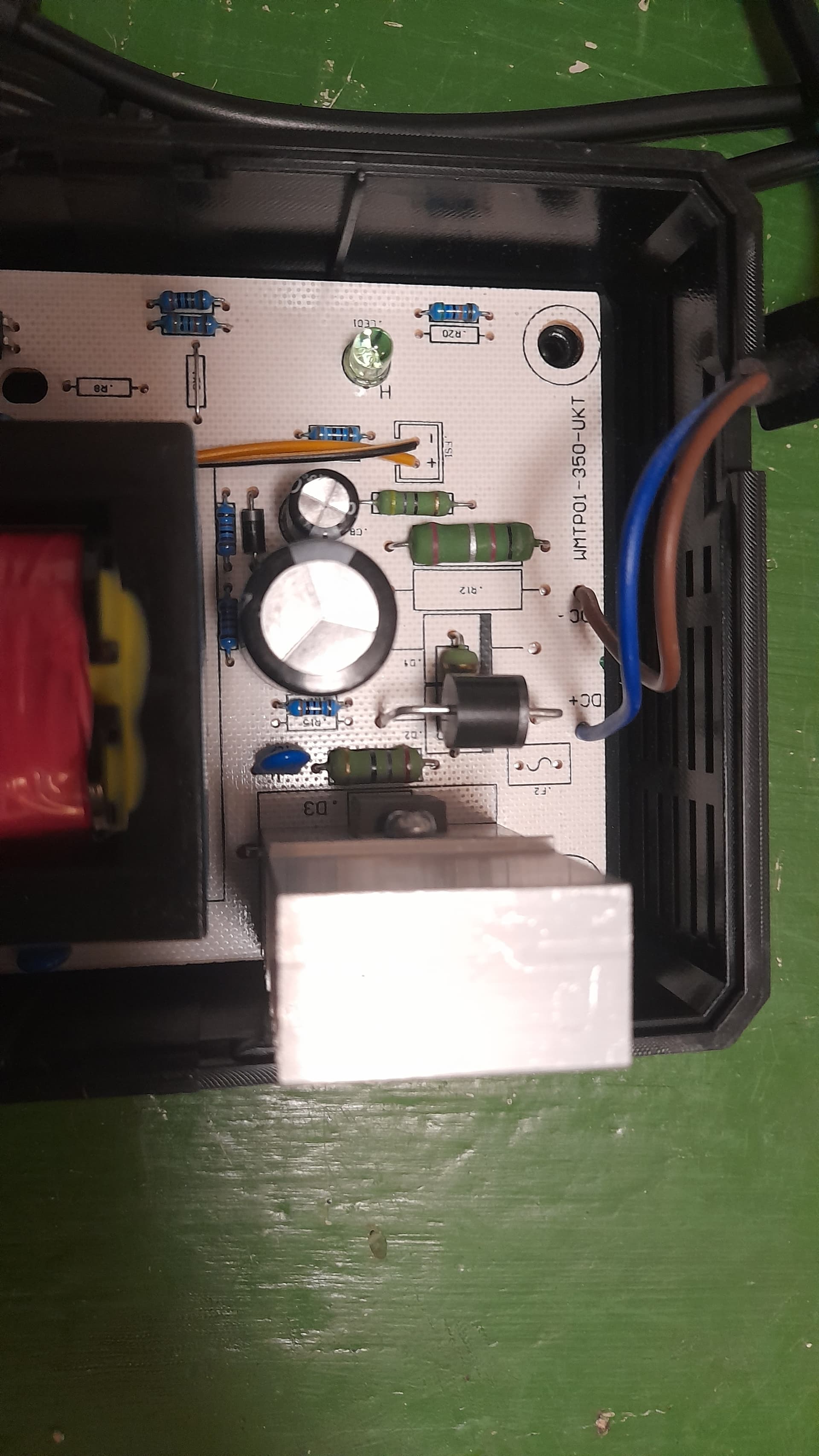

Aktuell habe ich einen noname charger aus Fernost. Ich kann später ein Foto posten.
Ich hab die Ausgangsspannung per Multimeter überprüft um sicherzugehen, dass das rauskommt, was drauf steht. Es gibt 67,25V aus.
Auf gemacht habe ich es noch nicht.
Sollte da nichts regelbar sein, wäre es vielleicht eine Möglichkeit einen Wiederstand nachzuschalten. Aber schön ist anders.
Wenn du dir es zutraust, kannst du damit ein sehr günstiges und gutes Ladegerät basteln.
Du brauchst sonst nur eine Stromquelle, ideal um die 48V aber nicht mehr als 55 Volt.
Du kannst bei diesem Stepup sowohl die Ausgangsspannung fix einstellen (CV) als auch den Ausgangsstrom limitieren (CC). Also alles was es für ein gutes Ladegerät braucht.
Das Teil gibts wie Sand am Meer, die Bezugsquelle ist also nur beispielhaft.

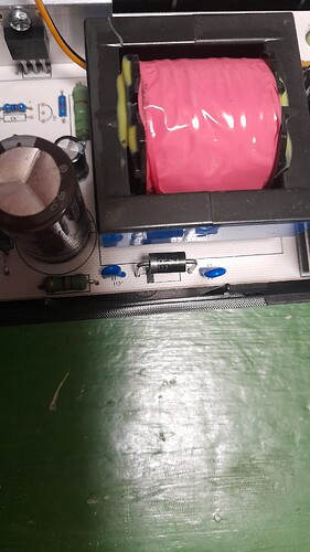

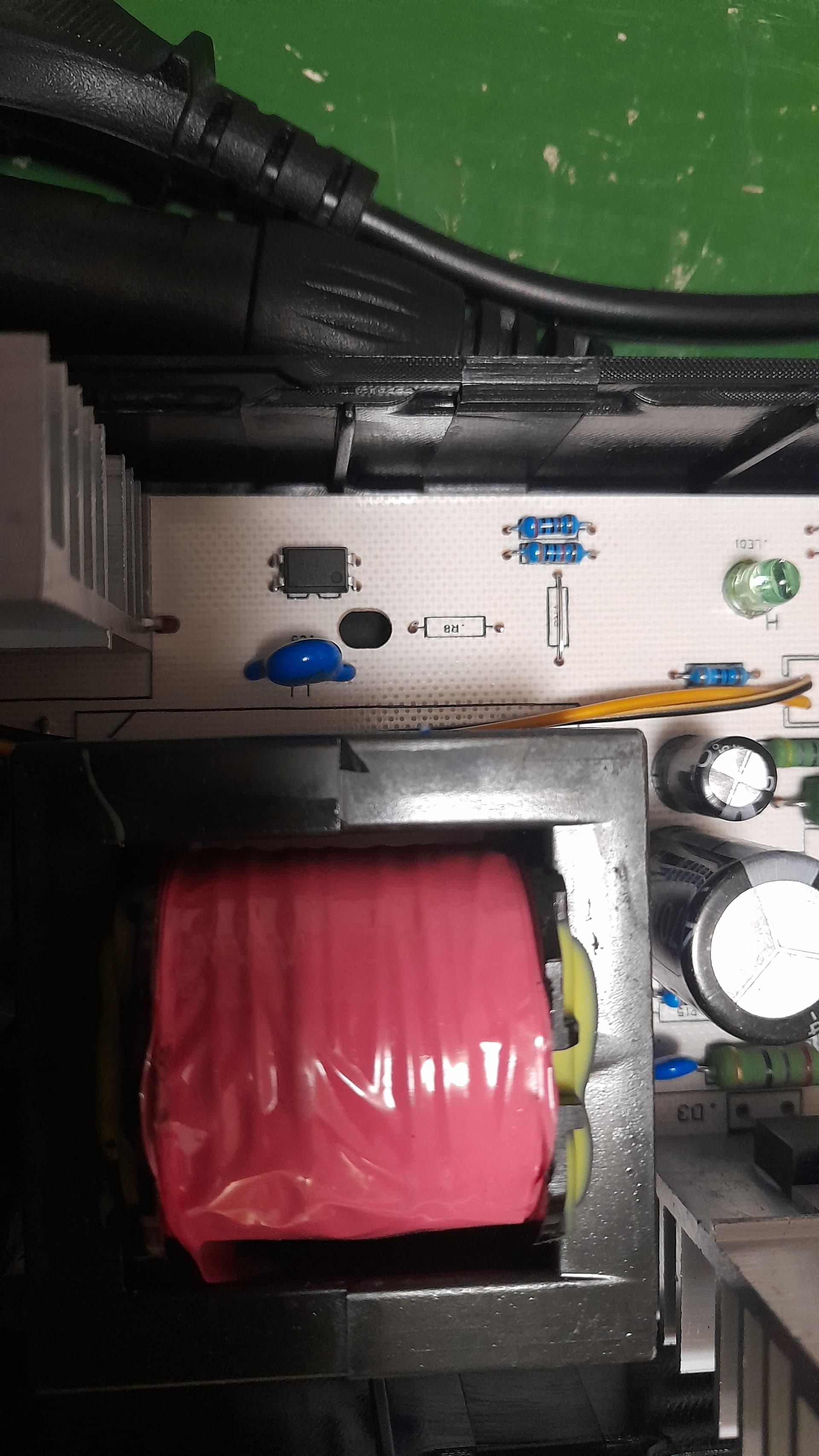

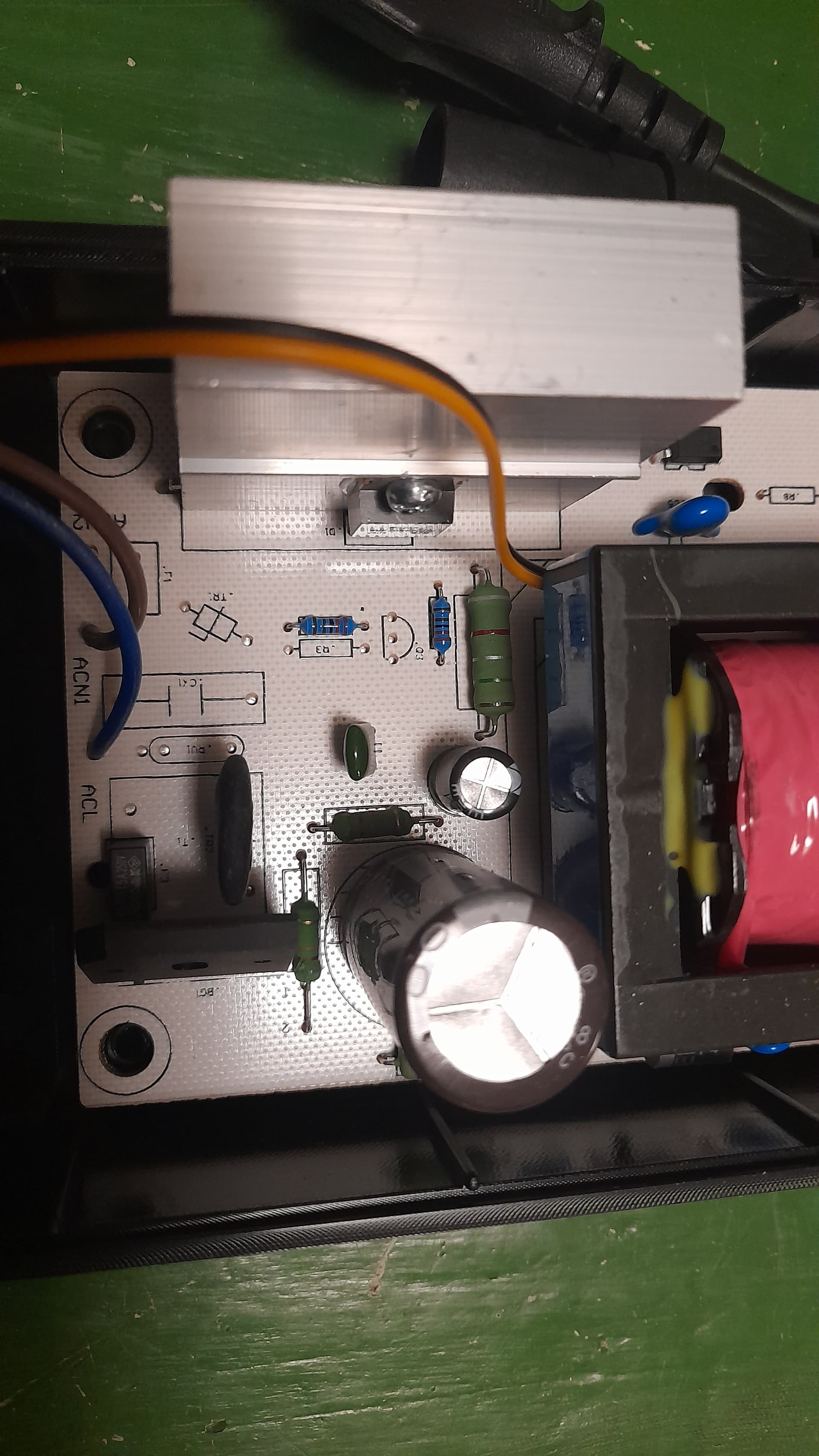

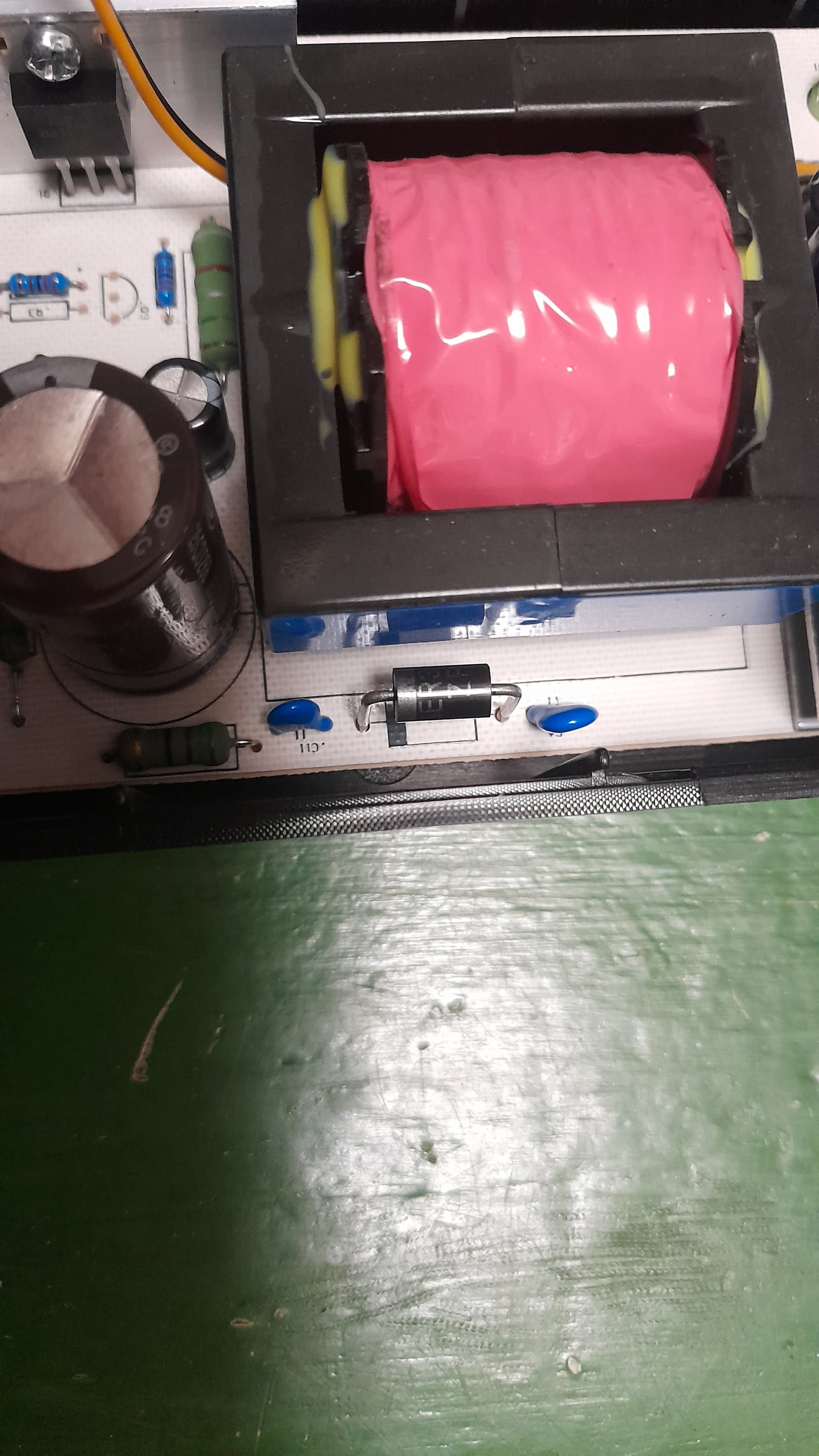

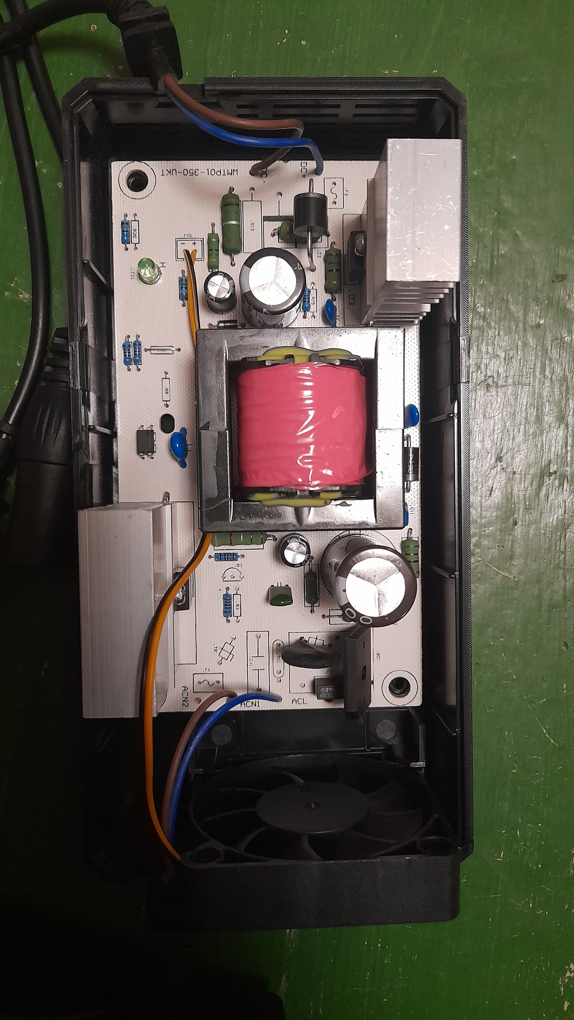

Hier wie angekündigt die Fotos des Netzteils. Wie zu erwarten ist da nichts regelbar.
Ich denke aber, dass man die Ausgangsspannung durch ändern der Wiederstände anpassen könnte.
Ich möchte aber darauf hinweisen,vdass die Strombegrenzung nicht unterhalb der eingangsspannung funktioniert, da schaltet das Ding einfach durch. Das ist die Kröte, die man bei diesem sonst sehr einfachen Konzept schlucken muss.
Welche auf der Unterseite liegen.
Ein Schaltnetzteil. Die dicke diode oben ist sehr mysteriös.
Auf der Unterseite sind keine Bauteile. Nur Leiterbahnen und die Lötpunkte..
Oder verstehe ich dich falsch?
EDIT:
Ist die diode nicht dafür da, dass das Netzteil nicht beschädigt werden kann, wenn man einen Akku mit einer Spannung höher als die Ausgangsspannung des Netzteils anschließt?
Wie eine Rückstauklappe gegen Hochwasser *duck ?
Du hast Recht, das könnte sein, ich hab falsch geschaut.
Ich war so frei, die Frage nach der Anpassung des Netzteils auch im Circuit board zu stellen und habe dort eine gute Antwort mit Lösung bekommen.
dort sagt srdwa:
Du könntest auch einfach 2 Silizium Dioden in Reihe zum Akkupack schalten.
