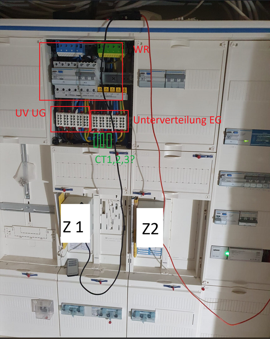

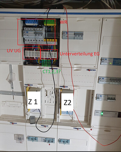

Hallo Zusammen,
Ich überlege, meinen derzeitigen Wechselrichter durch einen Hybridwechselrichter von Deye zu ersetzen. Für die Regelung von Export und Eigenverbrauch benötigt dieser Deye-Wechselrichter Ampere-Klemmen. Wenn ich diese Ampere-Klemmen so anbringe, wie im Bild dargestellt, wird dann mein gesamter Hausverbrauch als Grundlage verwendet, oder müsste ich sie am verplombten Feld darunter anschließen?
Vielen Dank und Grüße
Super Entscheidung. Gratuliere ?
Das funktioniert so wie du gezeichnet hast ?

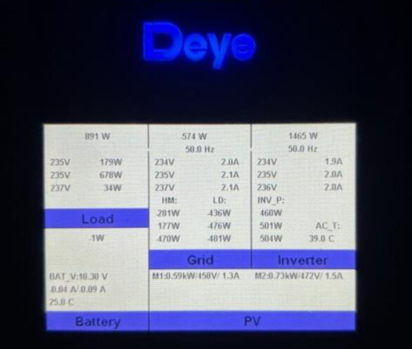

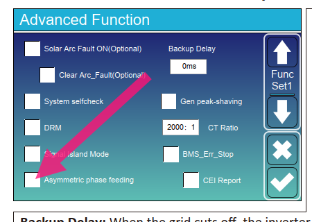

Wie kompensiert euer Deye den Strom? So, dass jede Phase ~ 0 W verbraucht oder in Summe?
Mir ist aufgefallen, dass der max einzuspeisende Strom nicht genau eingestellt werden kann und die Phase so aussehen. Was meint ihr?
nachdem saldieren erlaubt ist und weniger Arbeit für den WR bedeutet
nachdem der Stromversorger eine symetrische Belastung oder Einspeisen nicht honoriert
bleibt der Knopf AUS

Die max sell power habe ich auf 250 eingestellt. Ist es normal, dass eher 450 -500 W eingespeist werden?
Wie genau ist bei euch der max sell power Wert?
