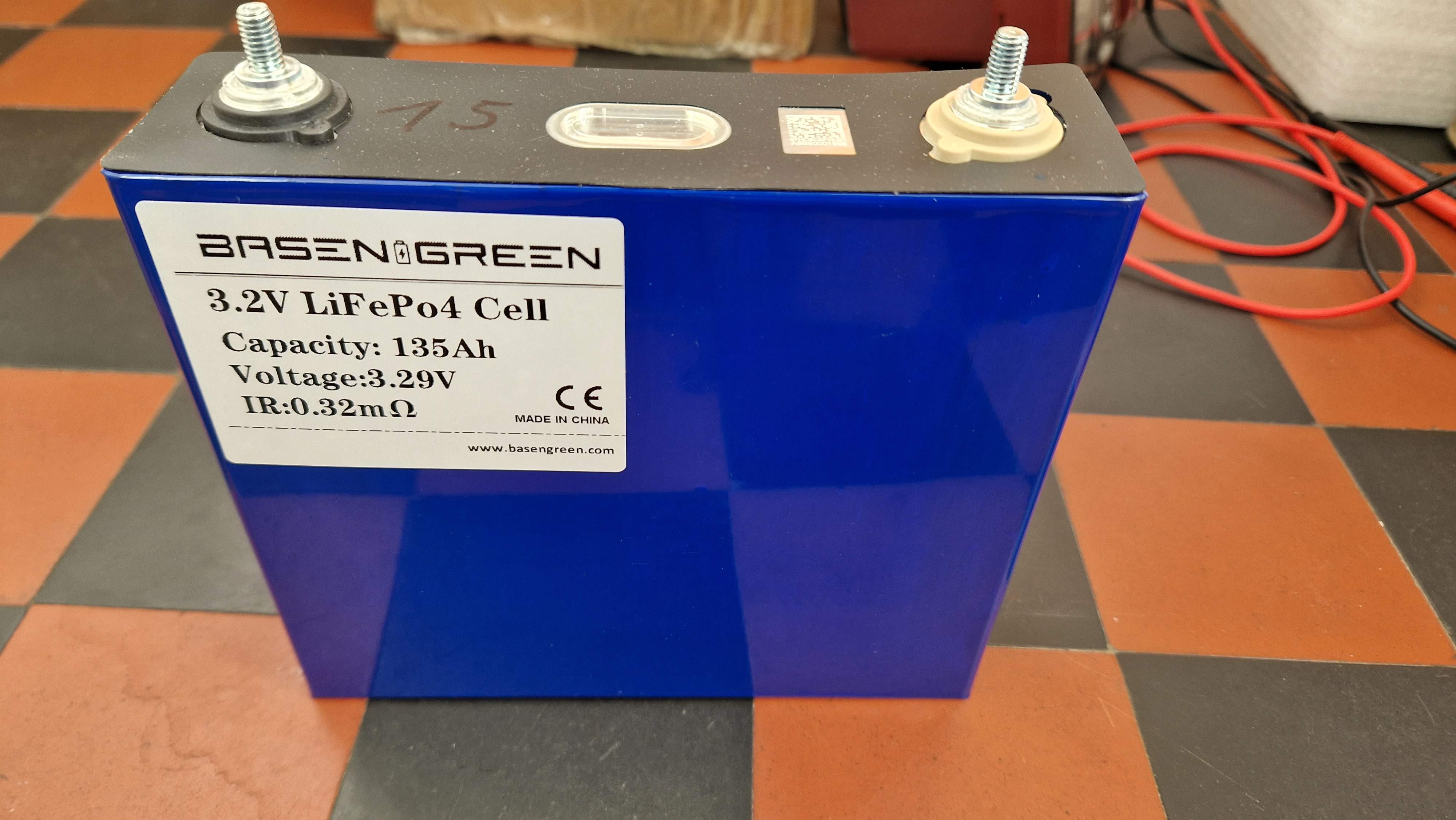

Ich hab endlich meine 16x 135Ah LiFePo4 von Shenzen Basen bekommen. Der der initialen Spannungsmessung habe ich bei 14 Zellen 3.300V,bei einer 3.301V und bei einer weiter 3.276V gemessen. Eine Abweichung von sage und schreibe 0,7%!
Das Herstellungsdatum passt zu den anderen Zellen. Muss ich mir hier schon sorgen machen oder kann ich mir munter eine 48V Batterie zusammenschrauben (mit JK BMS und Monitoring über ESP & Home Assistant).
Habe keine Messgeräte außer einem gewöhnlichen Multimeter zur Hand.

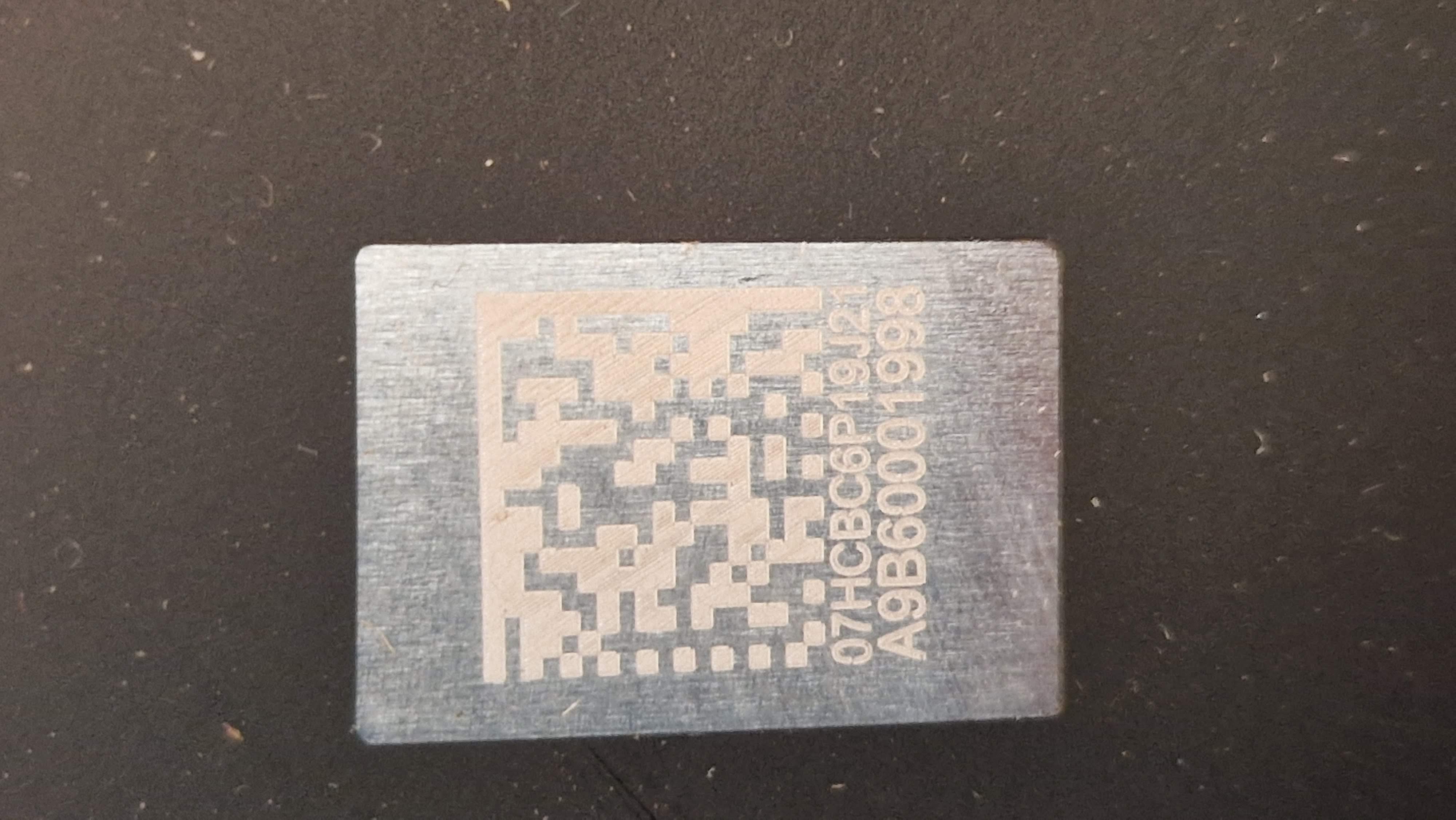

Der QR Code sieht soweit sauber aus, ziehe mal die schwarze Pappe ab und schau mal ob es einen weitern Qr Code gibt.
Der QR-code ist unter der Pappe, aber die Pappe hat dort ein Fenster.
Würde ungern die Pappe komplett abpulen...
Weil oftmals der Original QR-Code abgeschliffen wird und ein neuer aufgebracht wird.
Ich habe auch ne Zelle die stärker in der Spannung abwich.
Die Zelle war später unauffällig und sogar die mit der am wenigsten zweitschlechten Kapazität.
Der Shop war ein anderer. Ich bin mir sicher die wurden nur aus dem Lager genommen, mit Aufklebern versehen die ein schönen Kapazitätswert ausweisen und verschickt.

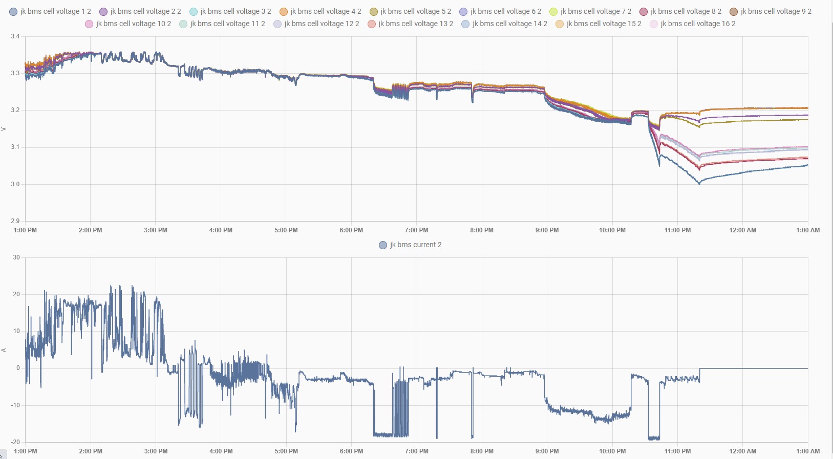

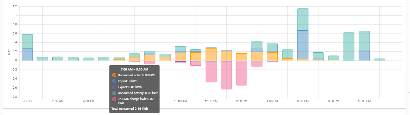

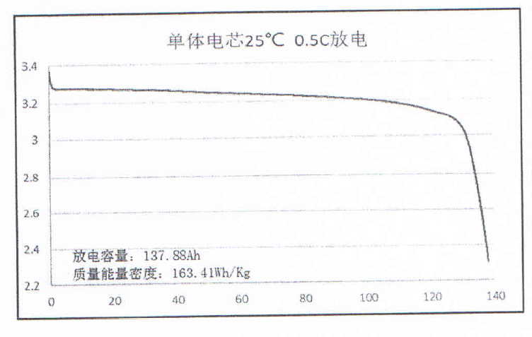

Sooo, ich hab jetzt meinen Akku seit ein paar Tagen im Betrieb zusammen mit dem Soyo Source 900W für Nulleinspeisung. An sich bin ich sehr zufrieden, nur Leistungen über 900W werden aus dem Netz dazugeholt.
Hab bisher aber erst 1.6kWp angeschlossen, daher ist heute mit reichlich Waschmaschinenbetrieb der Akku an die BMS (JK) min Volt Einstellung von 3V pro Zelle gestoßen.
Ich hätte allerdings nicht damit gerechnet, dass die Zellspannungen bereits ab 3.15V so abschmieren:

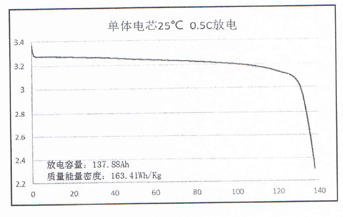

Hier zum Vergleich die Kurve aus dem Datenblatt:
Wie sind eure Erfahrungen?
Hab ich zu hohe Widerstände an den Busbars oder ist die Drift im Rahmen?
Ich hab momentan 3.45V max und 3.0V min eingestellt.
Danke, Gruß aus Hambuirg.
