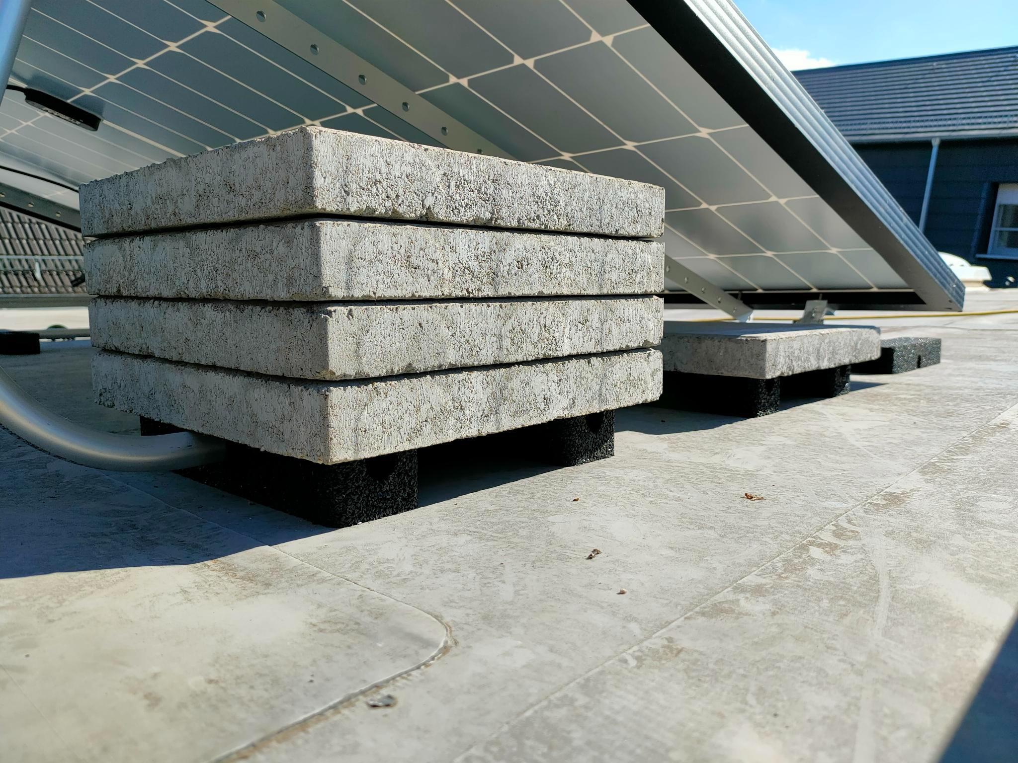

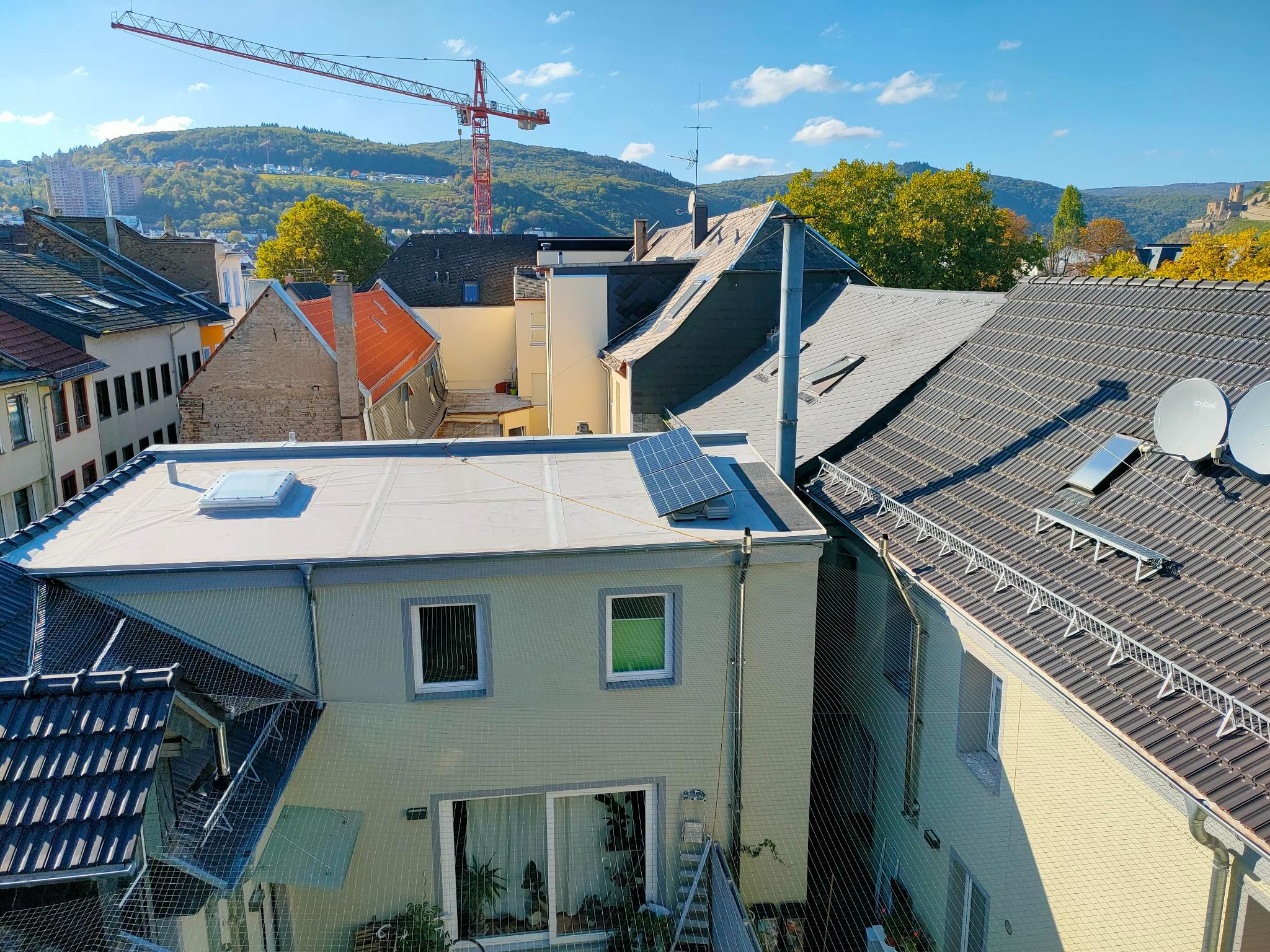

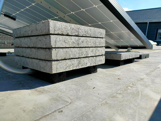

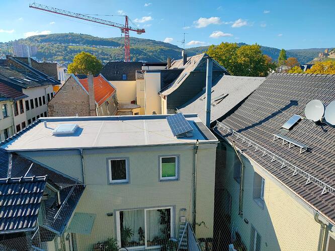

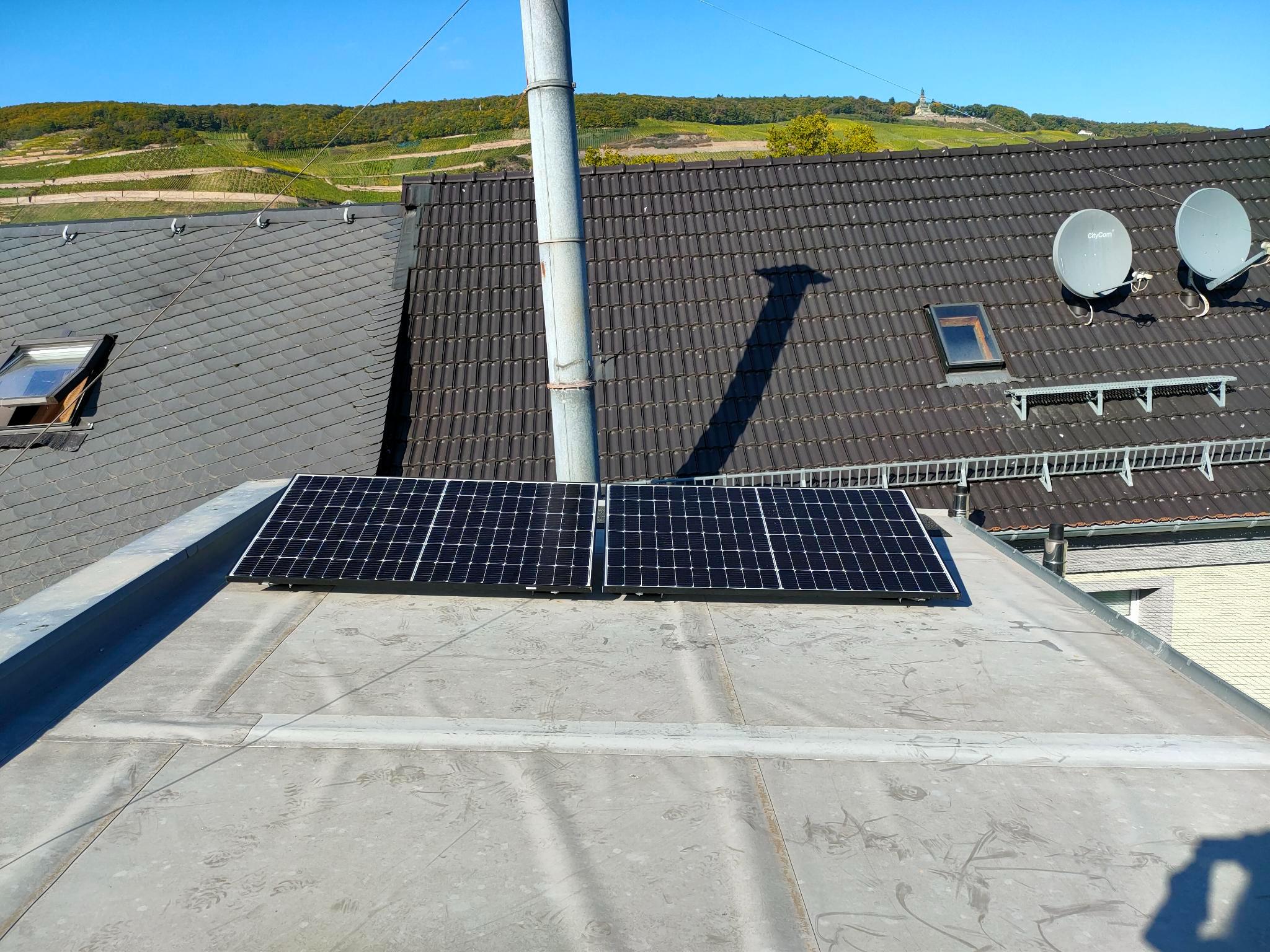

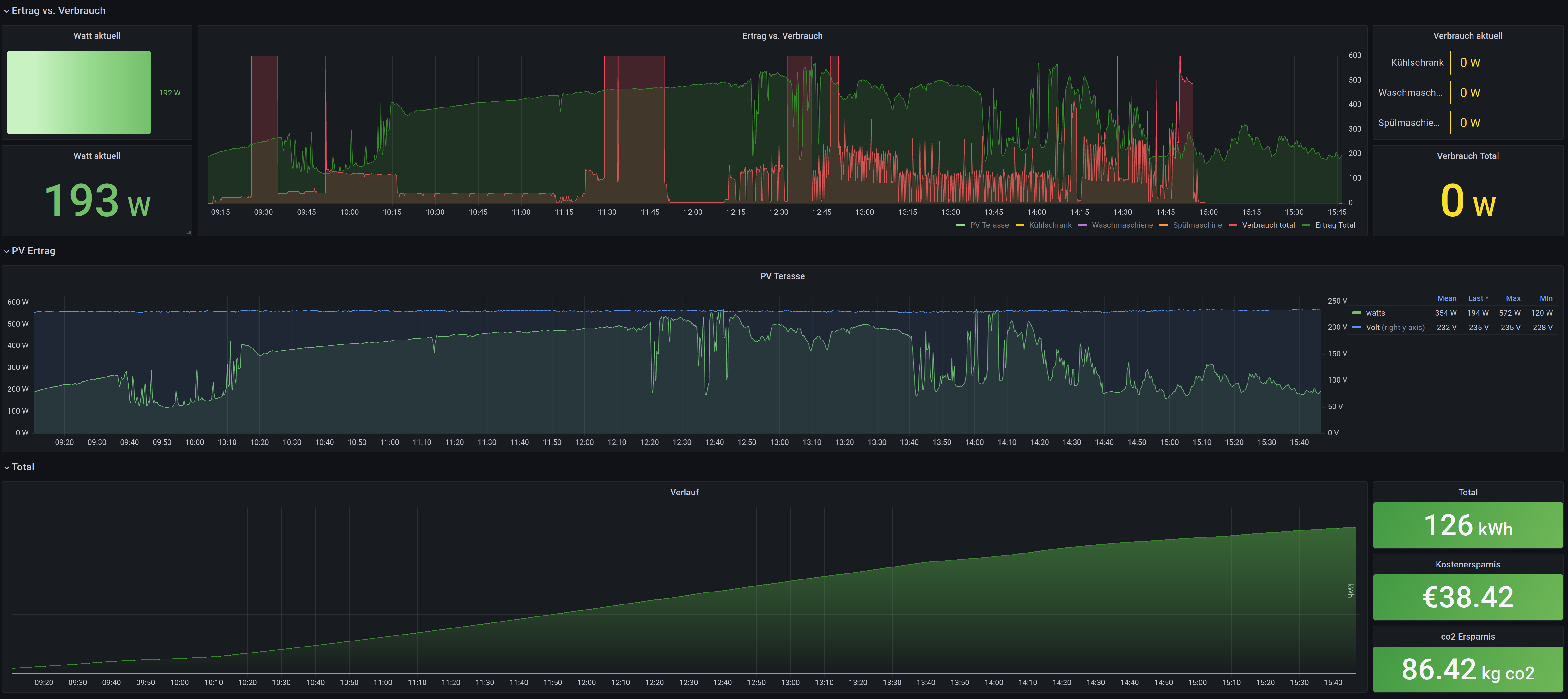

Diese besteht aus 2x JA Solar 385 und einem Hoymiles HM-700. Das ganze ist auf einem Flachdach mit den Valkbox3 Aufständerungen (20°). War bis vor einer Woche noch im Innenhof montiert, aber da kommt halt jetzt keine Sonne mehr hin. Zudem nutze ich von TP-Link die HS110 Steckdosen um das ganze ein wenig zu monitoren. Eine dieser Steckdosen habe ich an der PV, und dann noch weitere an der Spülmaschiene, Waschmaschiene und am Kühlschrank. Somit kann ich sehen was meine Verbraucher so nutzen und was die PV erzeugt. Ziel davon ist es die Sonne optimal zu nutzen was auch ganz gut funktioniert. Der Volkszähler leigt schon parat und wird auch bald konfiguriert und angebracht.
Das ganze auf dem Dach sieht dann so aus:

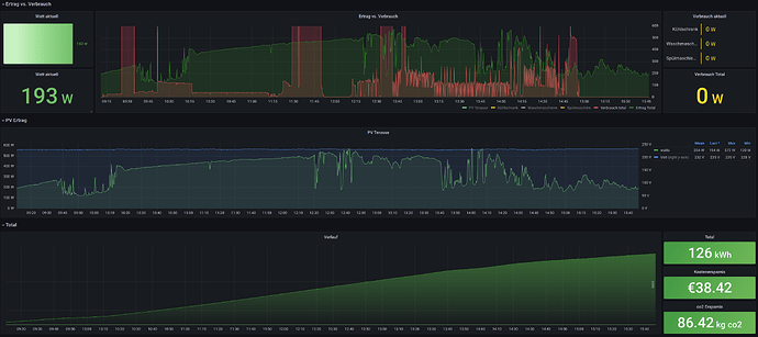

Bei dem Monitoring habe ich das ganze auf meinem Server in einem Rechenzentrum laufen (100% Wasserkraft). Die VM hat ein VPN zu mir nach Hause und kann somit die Steckdosen auslesen. Dafür laufen je Steckdose ein Docker Container, und der Exporter vom Prometheus greift aus den Containern jeweils die Daten ab. Diese Daten sind zB von gestern.
Bin aktuell noch am überlegen zu dem ganzen einen Akku zu installieren, das es sich erst nach sehr langer Zeit auszahlt ist mir bewusst. Aber es geht mir mehr darum nicht dem Netzbetreiber den Strom zu schenken den der dann wieder teuer verkauft. Der DPM8624 liegt seit gestern schon hier rum und werde da denke ich bald mal ein pa Tests machen.
