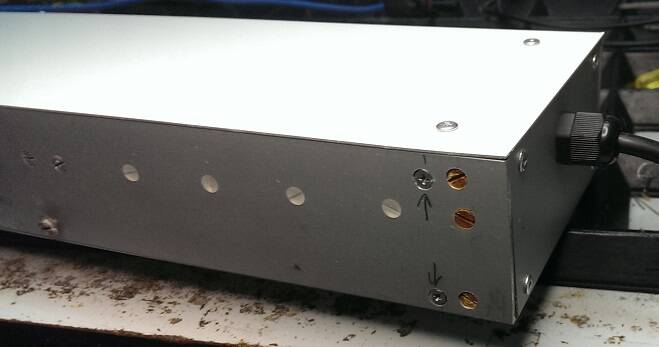

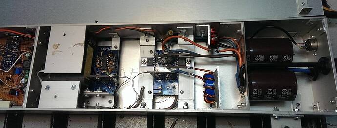

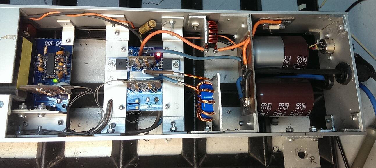

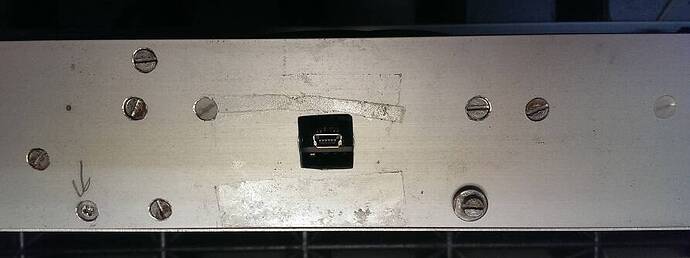

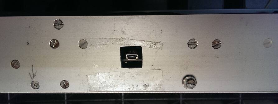

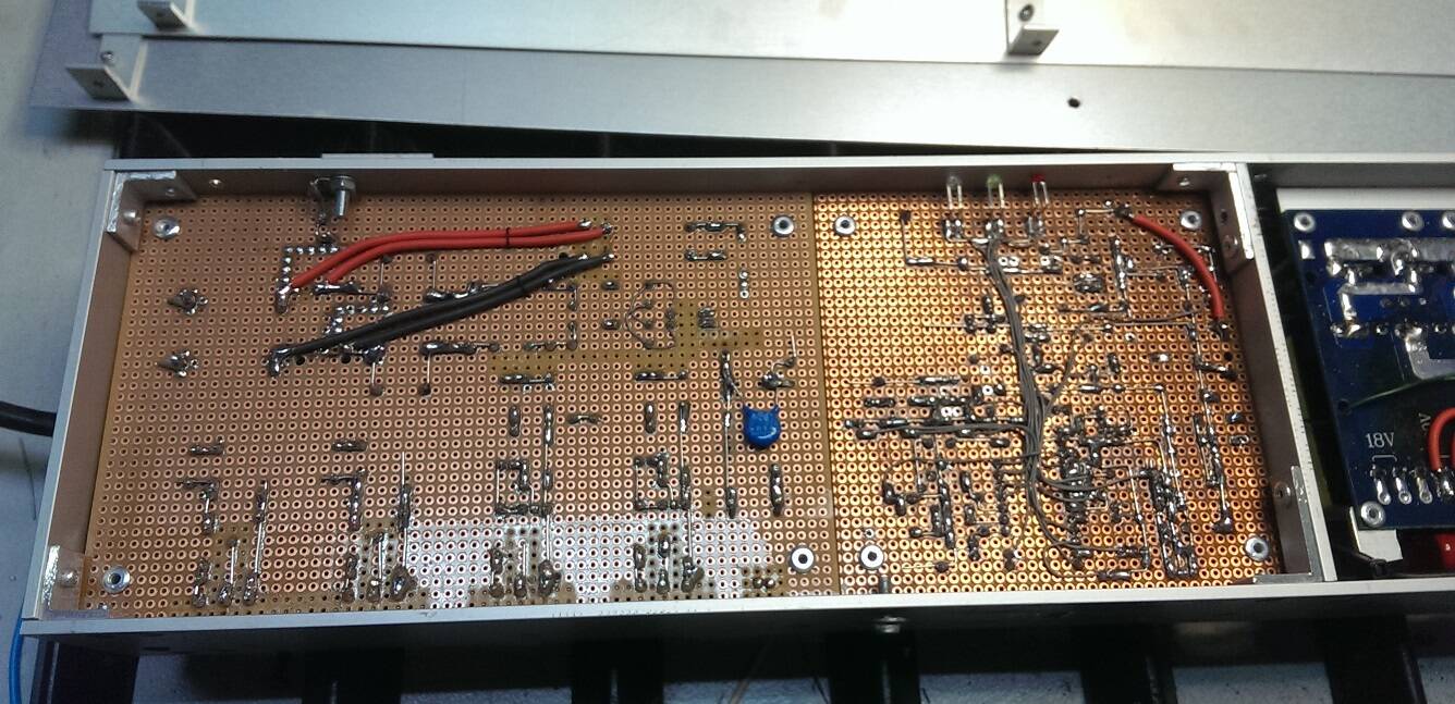

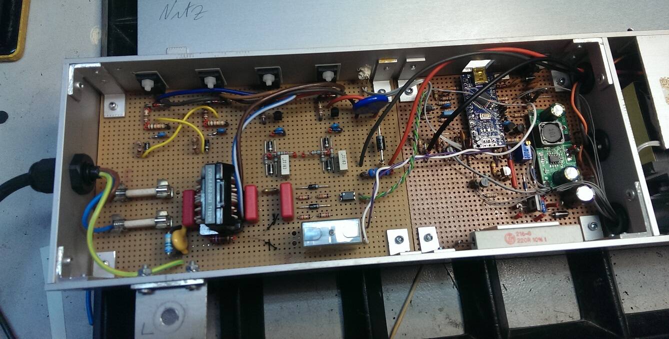

Heute Abend den MK1 Wechselrichter vom Dach geholt ...
um einiges dem neuesten Stand anzupassen. Bis dahin werkelt dort ein GMI-500.
diy arduino solar grid tie inverter | meinearduinoprojekte
Was mich vorallem interessiert hat, wie weit das Wetter an ihm nagt.
Ich bin angenehm überrascht. Bis auf ein paar verzinkte Schrauben
außem und dem Din-Stecker ist alles wie neu.
Also dichte Gehäuse und Verguss braucht man nicht.
Anbei ein paar Bilder.

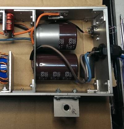

Beim MK2 ist mir aufgefallen, dass der Elko sich deutlich weniger erwärmt,
wenn die MLCC-Bank nicht direkt parallelgeschaltet wird.
Ich habe das jetzt beim MK1 entsprechend umgebaut - und oh Wunder, auch
die MLCC-Bank erwärmt sich deutlich weniger als vorher, der Elko praktisch
gar nicht mehr. Ich bin regelrecht begeistert. Die höhere Schaltfrequenz
beim MK1 tut ihr übriges. Absolut saubere Eingangsspannung. :slight_smile: br />
Also diese Empfehlung MLCCs parallel zum Elko zu schalten, ist kontraproduktiv.
Zumindest ist das für LOW ESR Elkos so. Mag früher mal richtig gewesen sein.
Erwärmung liegt vielleicht an der verwendeten Sorte Elko, Impedanz bei deiner Schaltfrequenz. Aber mim Pi-Filter kriegst schon Ruhe auf die Leitung.

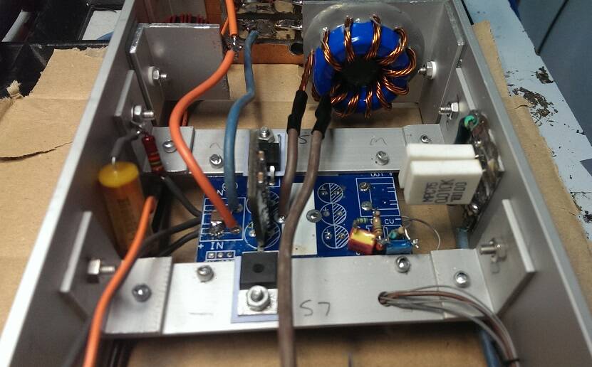

Ich bin nun mit dem LM25116 Buck zufrieden. Das Ding hat mich wirklich Zeit und
Nerven gekostet. Ärgerlich ist der Mindestdrop. Dafür habe ich einen Abstandshalter
programmiert:

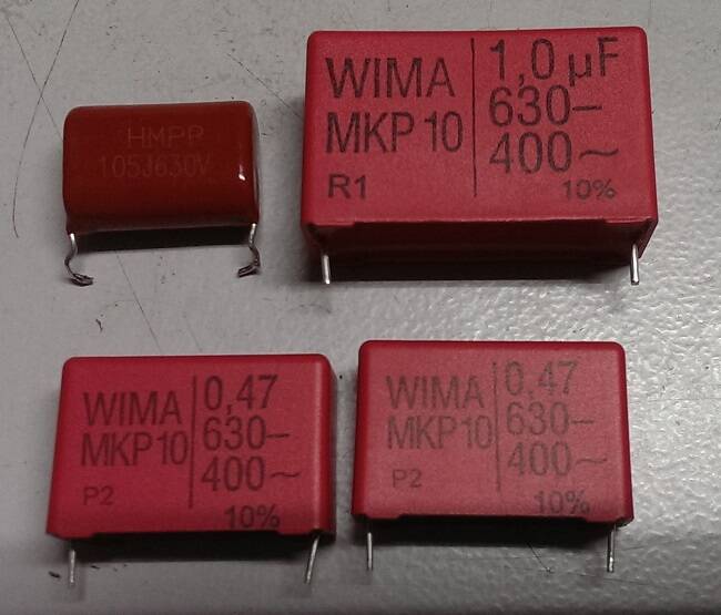

Der HMPP Kondensator hat mir Probleme bereitet. Bei längerem Testbetrieb unter Volllast, gab es Durchschläge.
Der war 1 Jahr in Betrieb. Es gab zum Glück keine Toten, aber einen Neustart. Das zeigt schonmal,
dass die Schutzeinrichtung des WR gut funktioniert.
Für diesen Anwendungszweck kannte ich bis Dato nur FKP oder MKP Kondensatoren.
Im MK2 WR arbeitet zur Zeit der 1µF MKP10, im MK2 sollen es 2*0,47µF MKP2 werden.
Durch eine Werbung bin ich darauf Aufmerksam geworden, dass auch spannungsfeste
MLCCs gibt.
Eine MLCC-Bank mit diesen wäre eine Alternative.
C1812C104KDRACTU.pdf (tme.eu)
Was ist besser, verlustärmer und langlebiger MKP oder MLCC? {green}:idontknow:

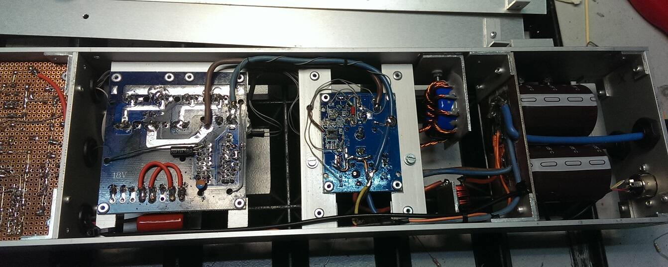

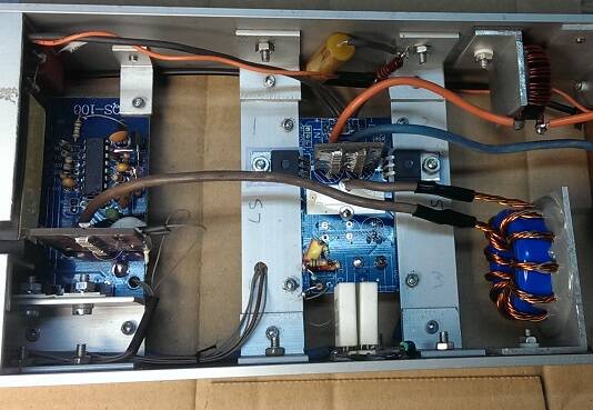

Die Hardware ist jetzt auf dem neuesten Stand.
Bilder vom LM25116 Buck anbei.
