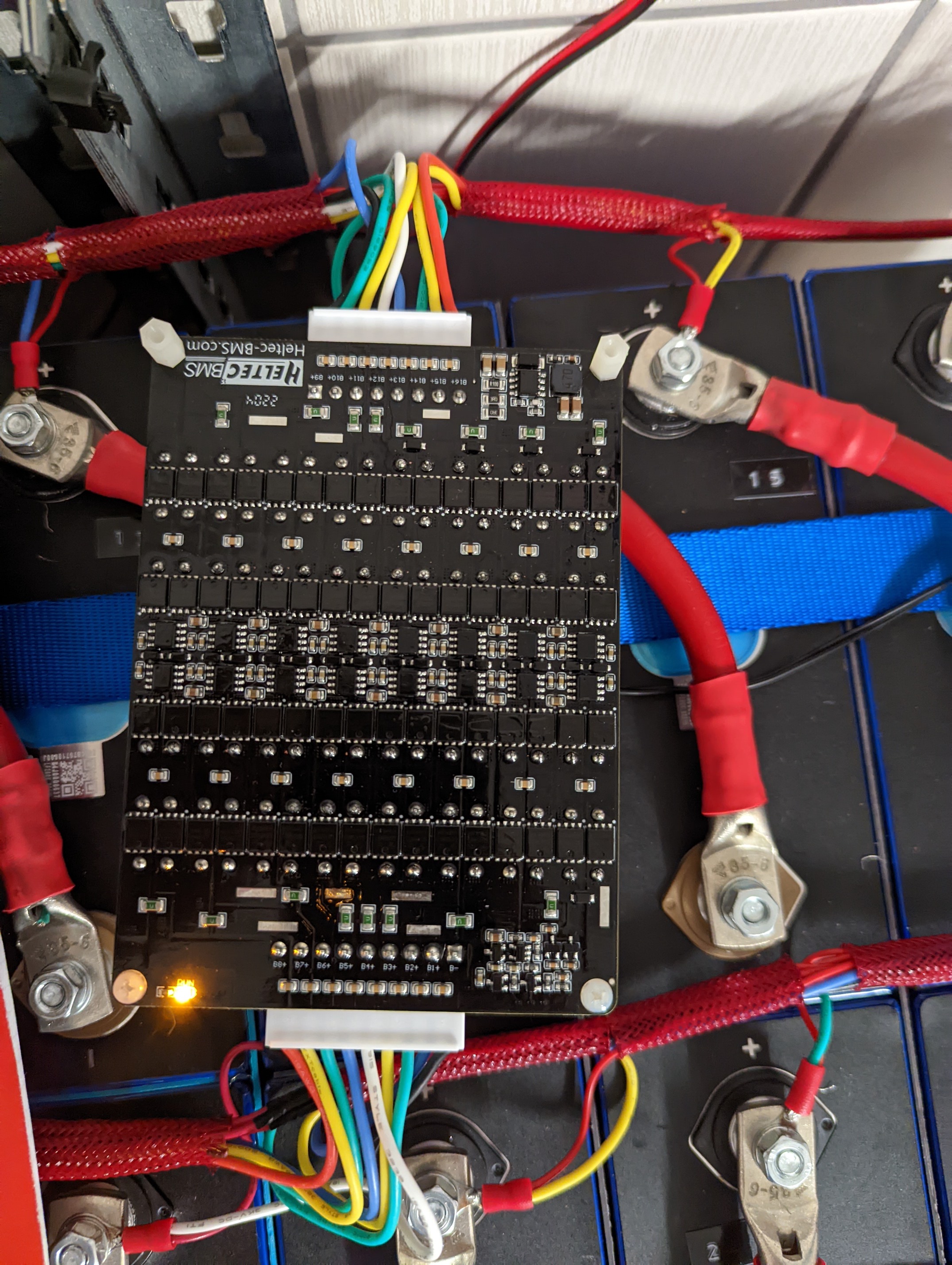

Habe es mal verbaut:

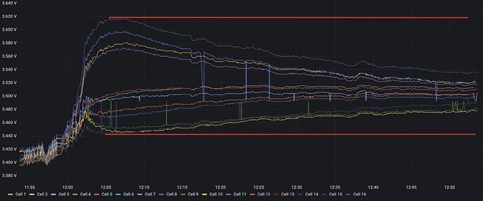

Und dann nach Ladung balancieren lassen und über das Daly (dbus-serialbattery) ausgelesen:
Man sieht ganz gut, dass die Zellen im oberen Bereich schneller runtergehen, das liegt vermutlich nicht nur am Balancer, sondern auch daran, dass die Zellen einfach etwas Spannung verlieren nach der Ladung (habe bis ). Aber man sieht auch gut, dass die Zellen im unteren Bereich alle nochmal deutlich angehoben werden.
Der Balancer hat noch eine Lötstelle, die man entfernen kann, wo man z.B. einen Schalter dranlöten kann, um manuell zu balancen. Ich werde das ganze über ein Reilais mit dem Victron steuern, sodass ab einer bestimmten Spannung gebalanced wird, wenn geladen wird.
Genau so habe ich es auch gemacht. Ab 3.4 V darf der Heltec unterstützen, wenn nötig. Die waren aber ganz schön auseinander.
