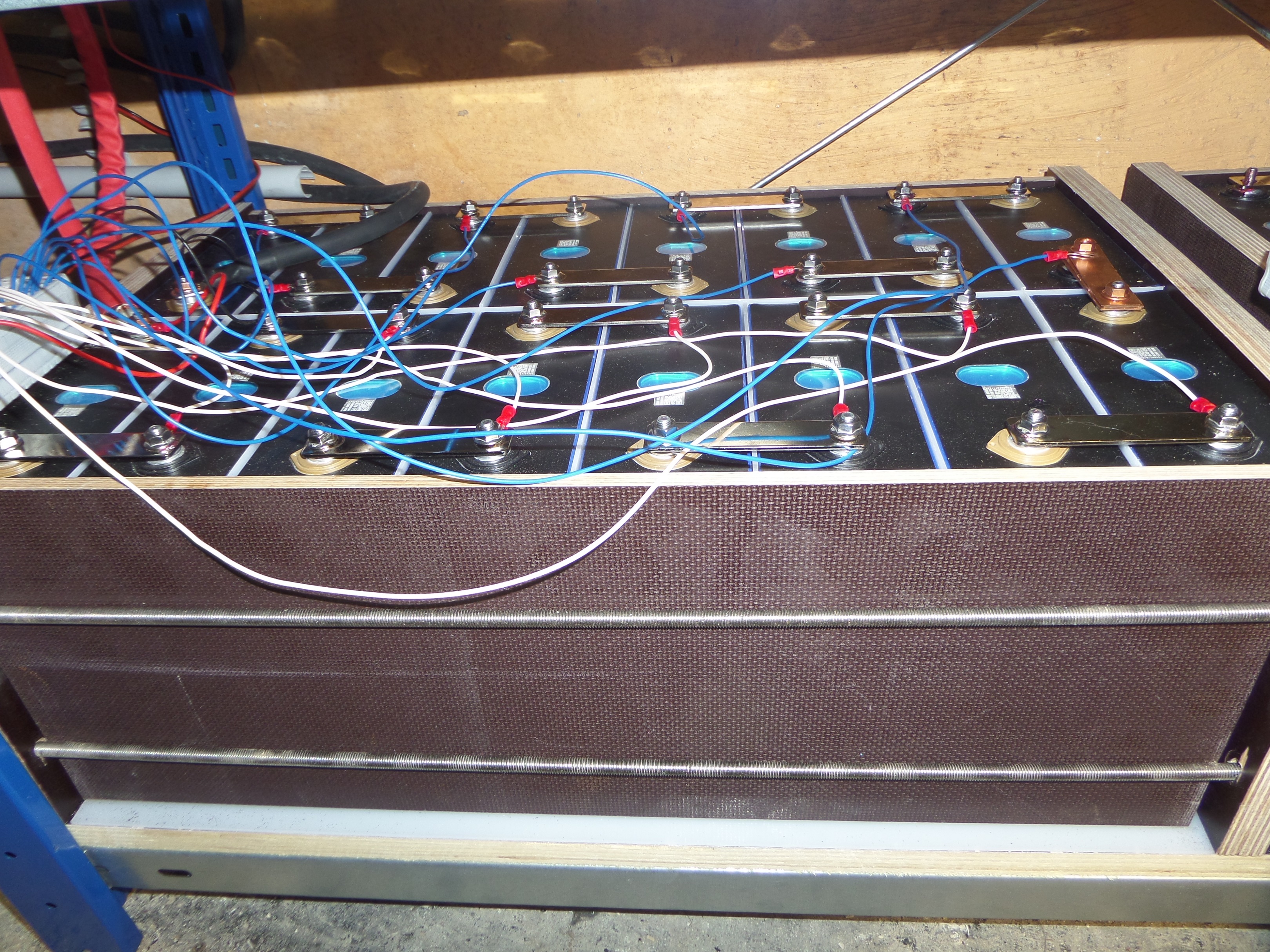

weil ich nicht nur am testen bin, sondern auch baue, werde ich das Projekt etwas dokumentieren.
2x 16S a LF280K 14kWh nominal
Testreihe ist hier: ShenzenBasen erfolgreich! - Händler, Shops usw. Erfahrungsberichte - Akkudoktor Forum

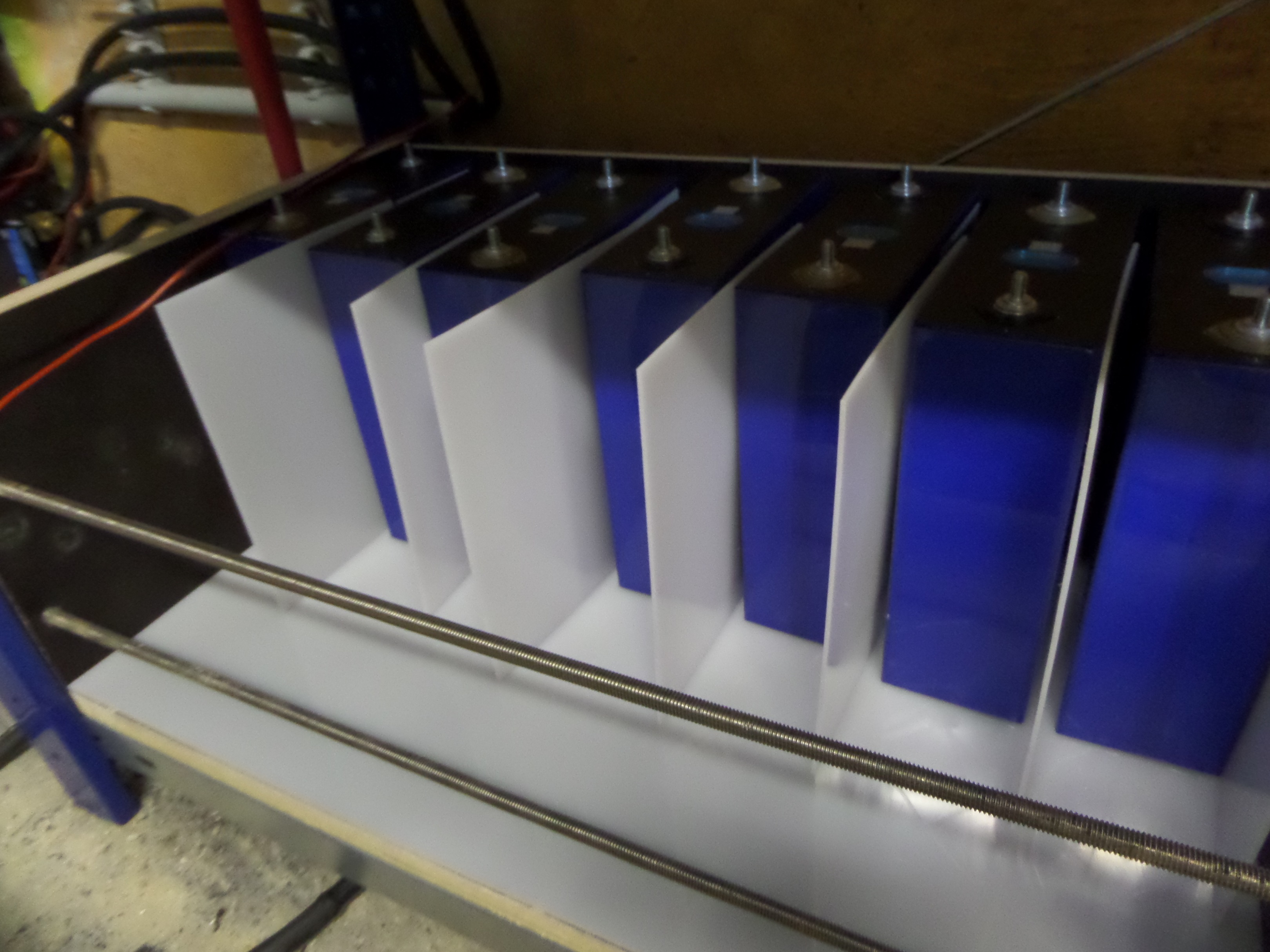

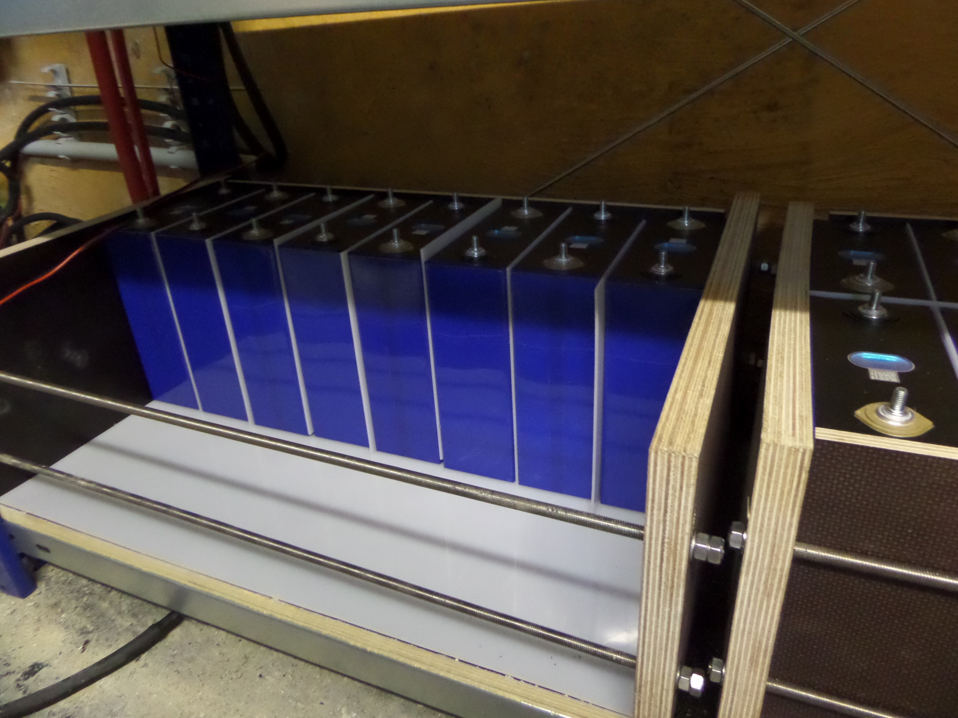

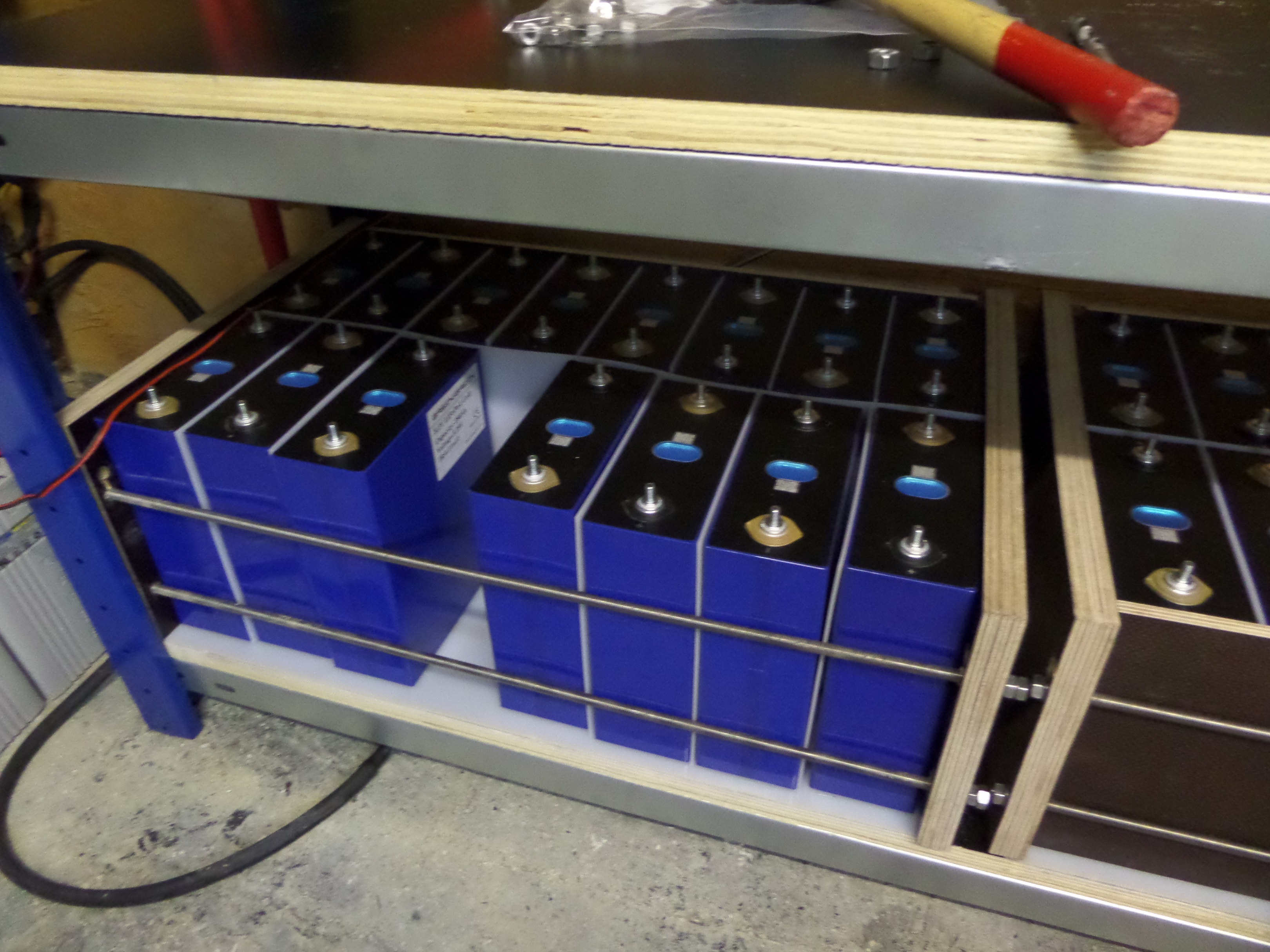

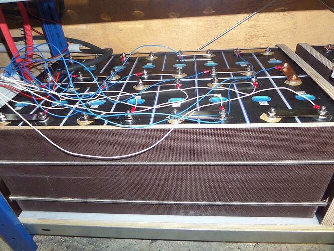

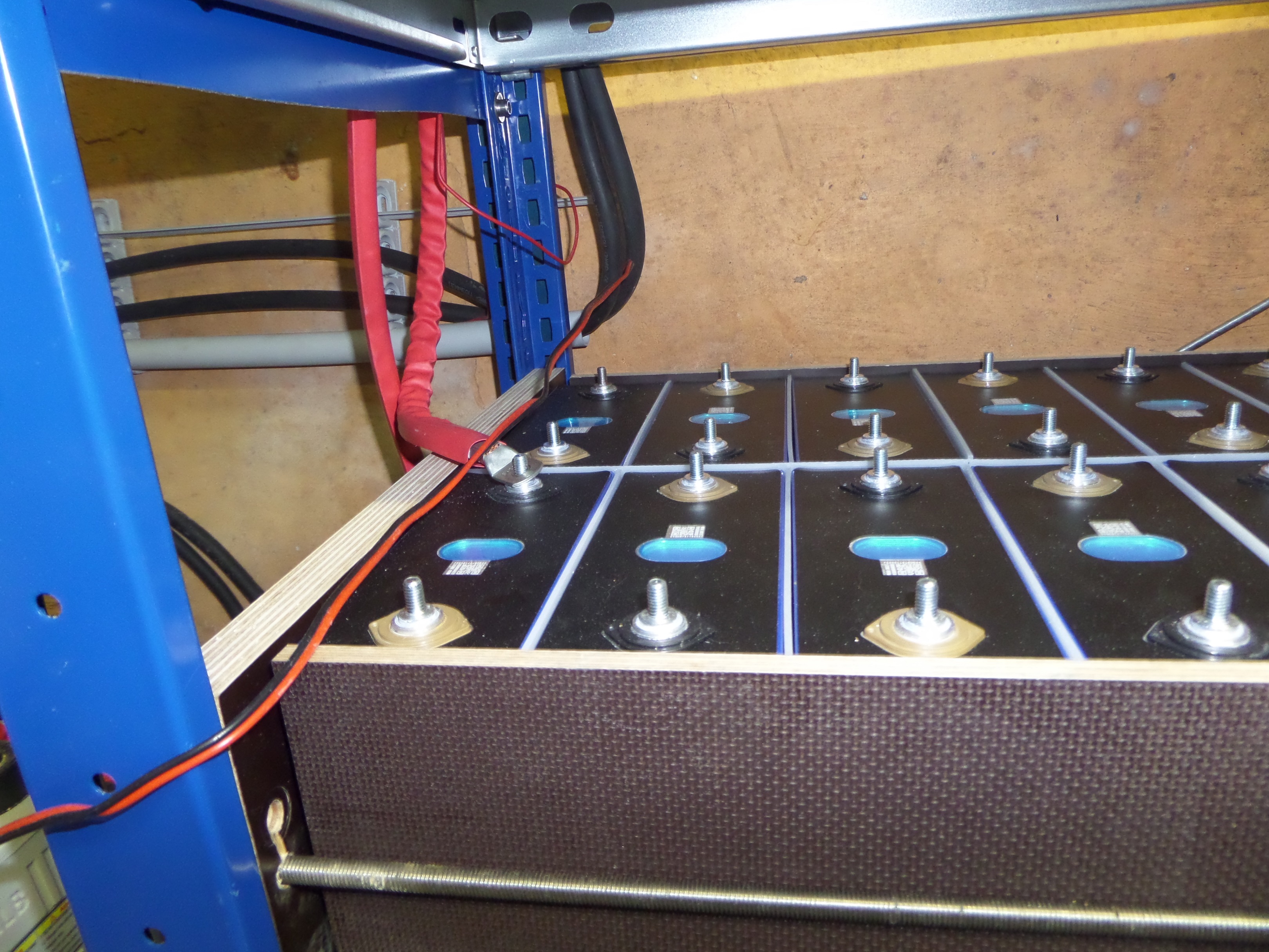

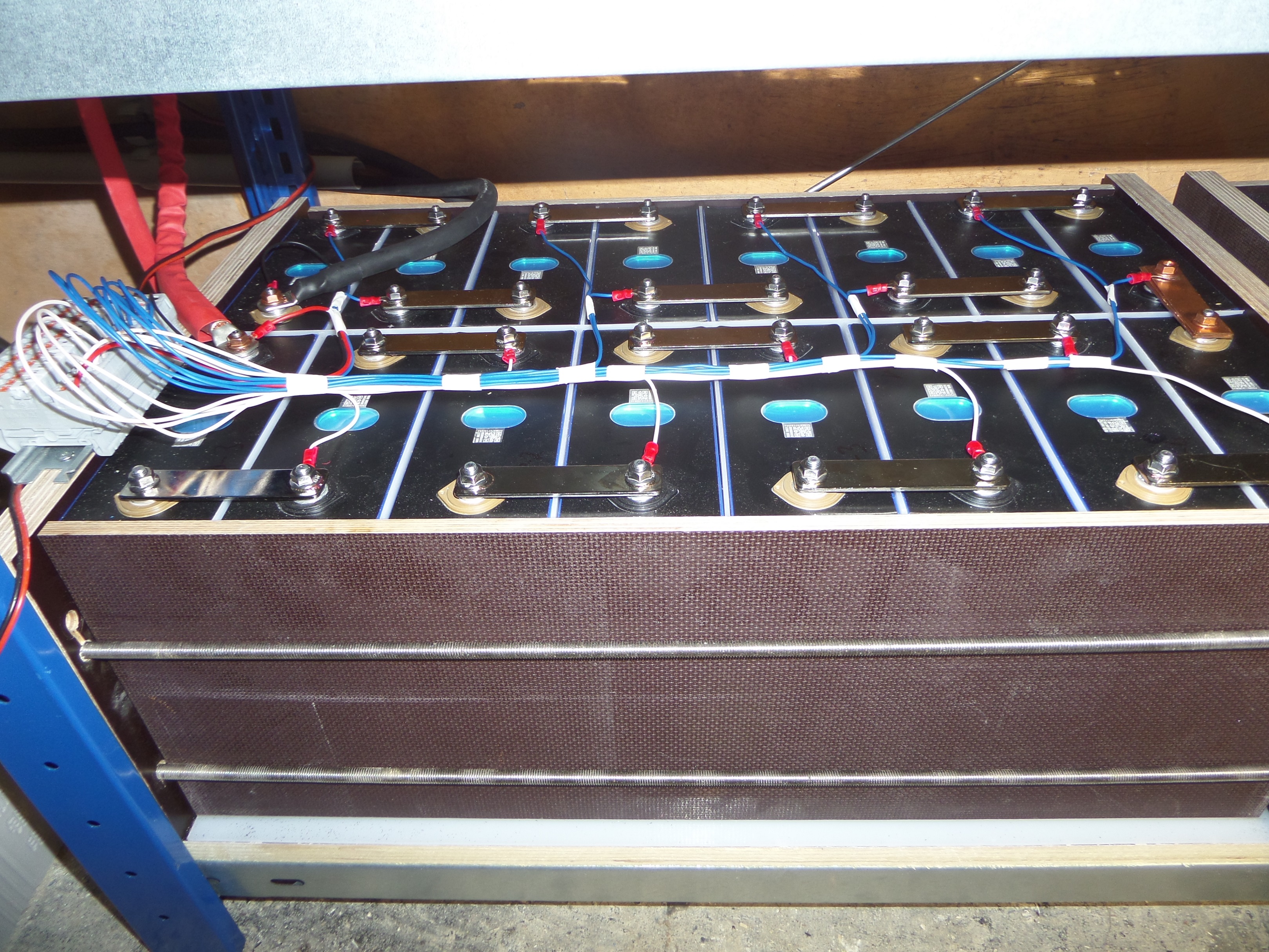

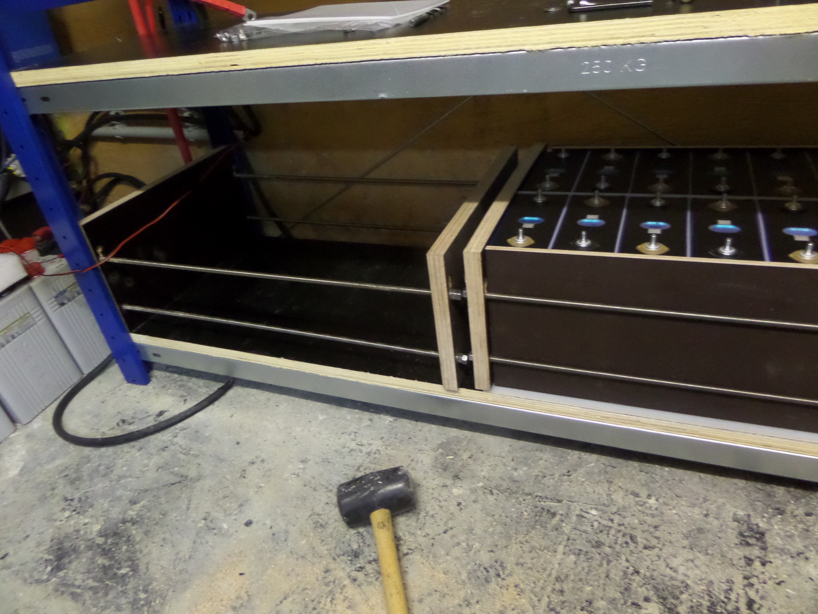

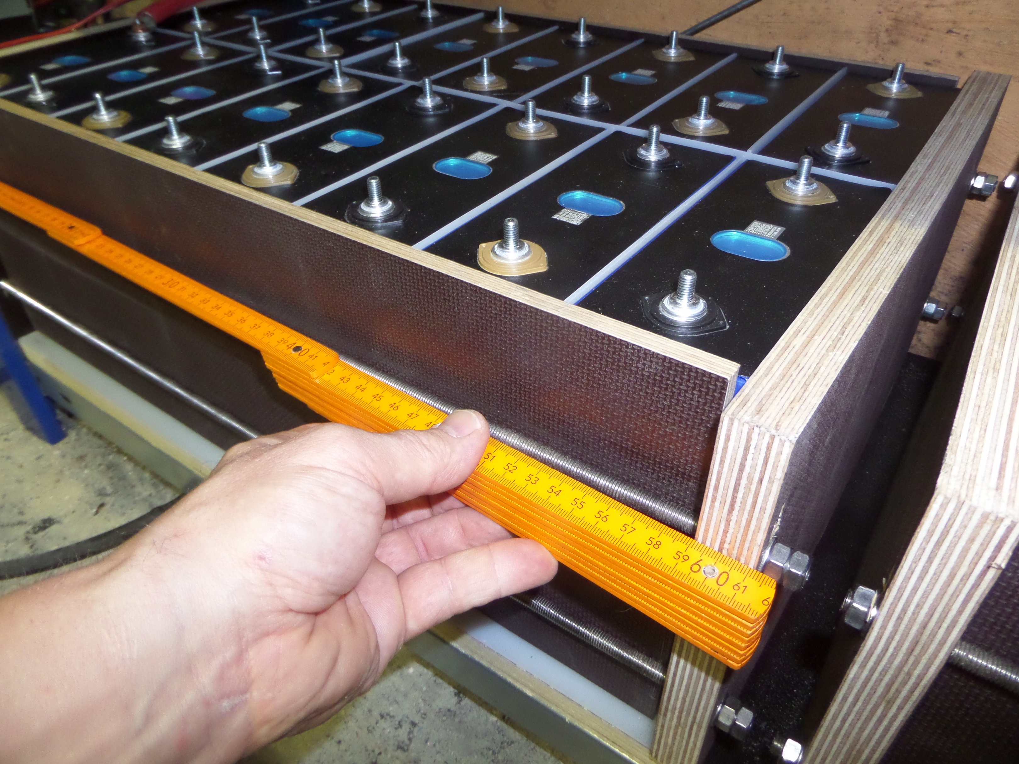

Aufbau der Zellen am entgültigen Standort. Unterer Boden (Schwerlastregal 1,30x0,40m und 250kg Tragboden, belegt mit Siebdruckplatte 21mm)

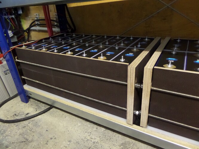

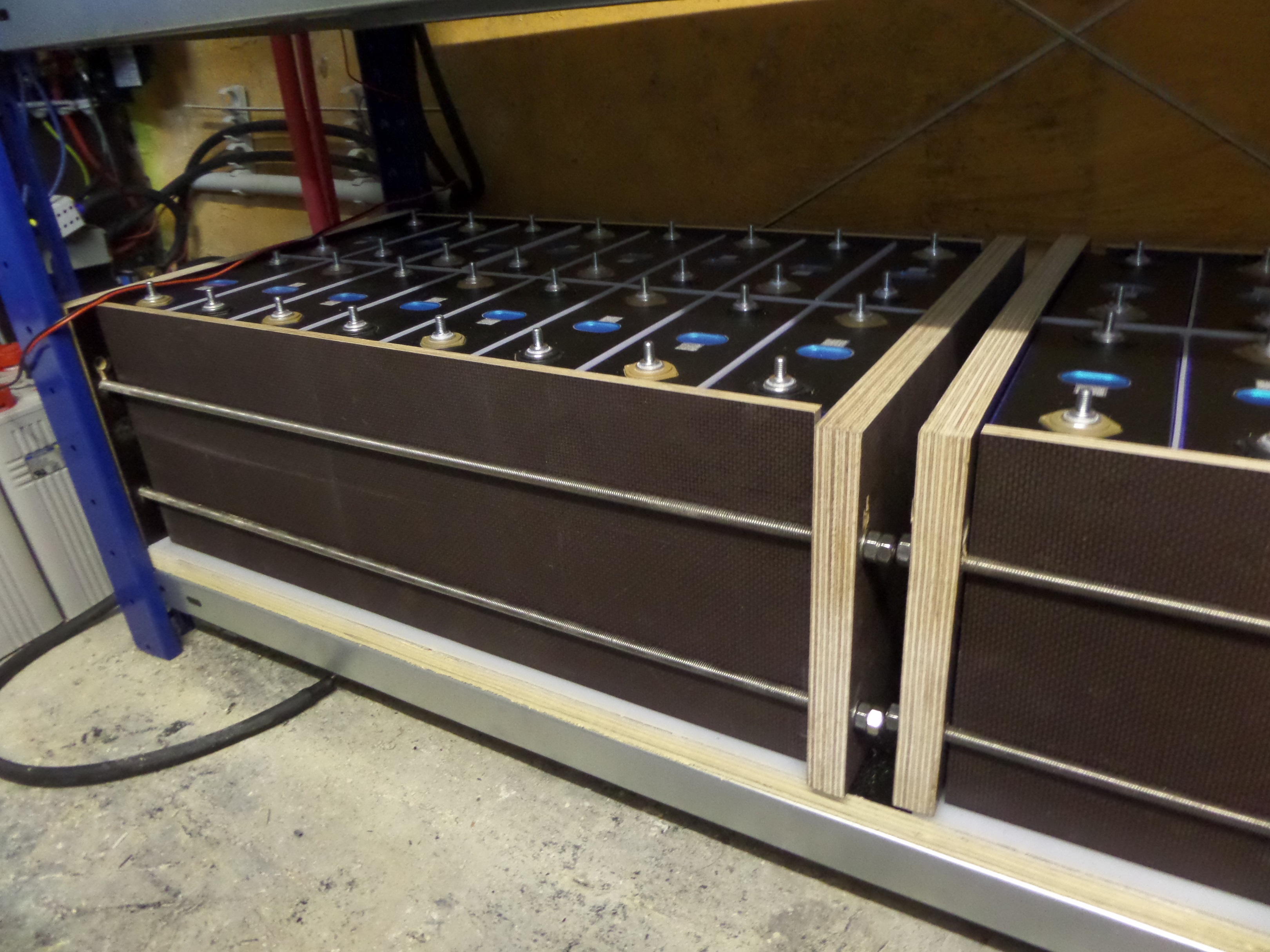

Kasten: "Press"wände 21mm Siebdruck, 8mm Gewindestange, 2mm Isoliertäfelchen, 9mm Siebdruck als Seitenwand
Edit: Ich lege KEINEN WERT auf das verpressen nach Datenblatt, die Verschraubung sichert lediglich die mechanische Unverrückbarkeit!
Und wie fest hast du deine Gewindestangen angezogen?
Machst du in der Mitte zwischen die Akku-Reihen auch noch zwei Gewindestangen?
Super, vielen Dank fürs Teilen Deiner Erfahrungen.

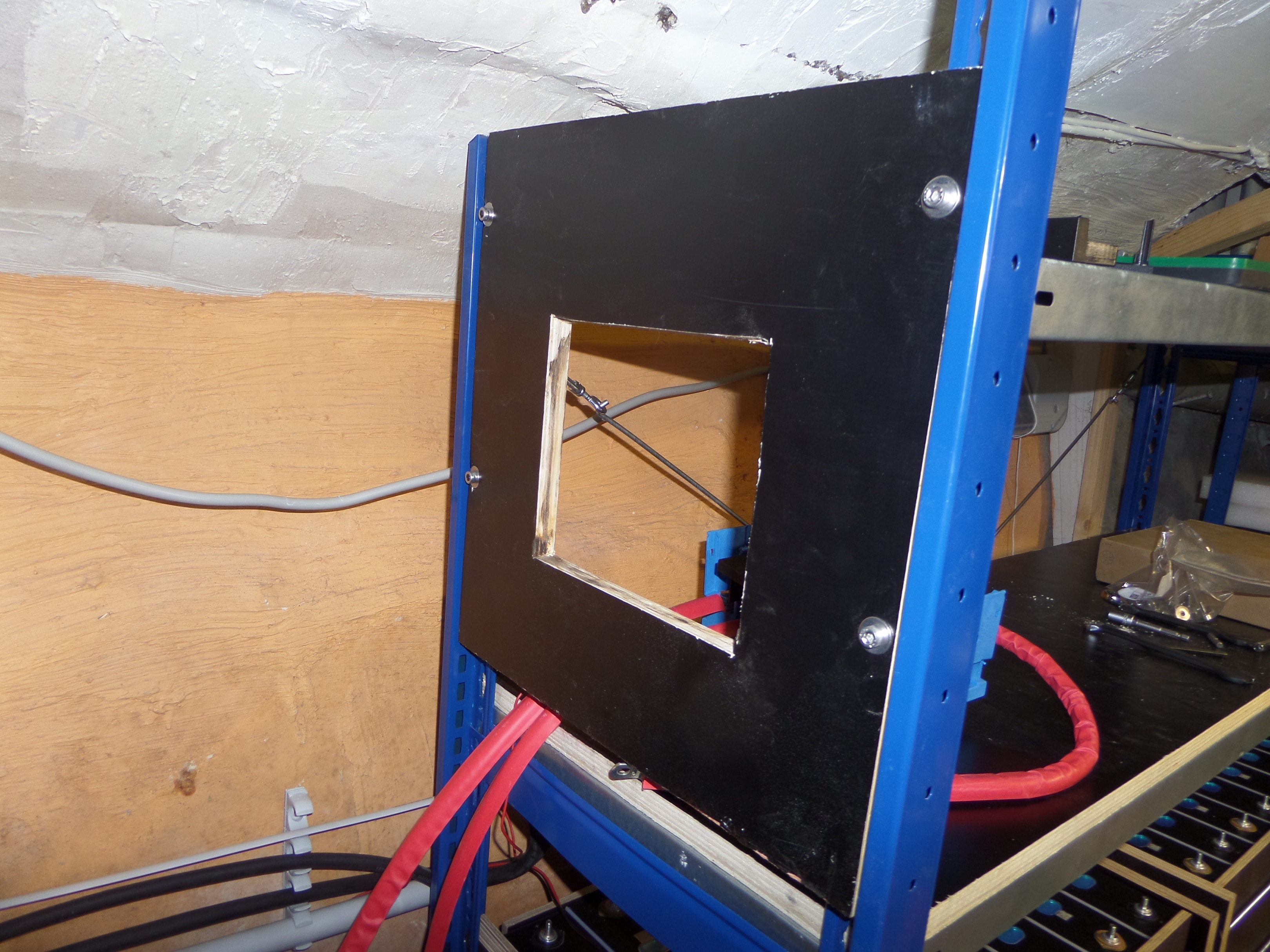

Einen ähnlichen Aufbau plane ich auch, mit zwei Schwerlastregalen. Hast Du vor, die Seiten des Regals zu verschließen, z.B. mit Acrylglas wie bei Andy's Garage? Ich bin da noch unschlüssig, Vorteil wäre das Abhalten von Insekten, Nachteil ein möglicher Wärmestau - planst Du den Verbau von Lüftern?
Viel Erfolg mit Deinem Projekt!

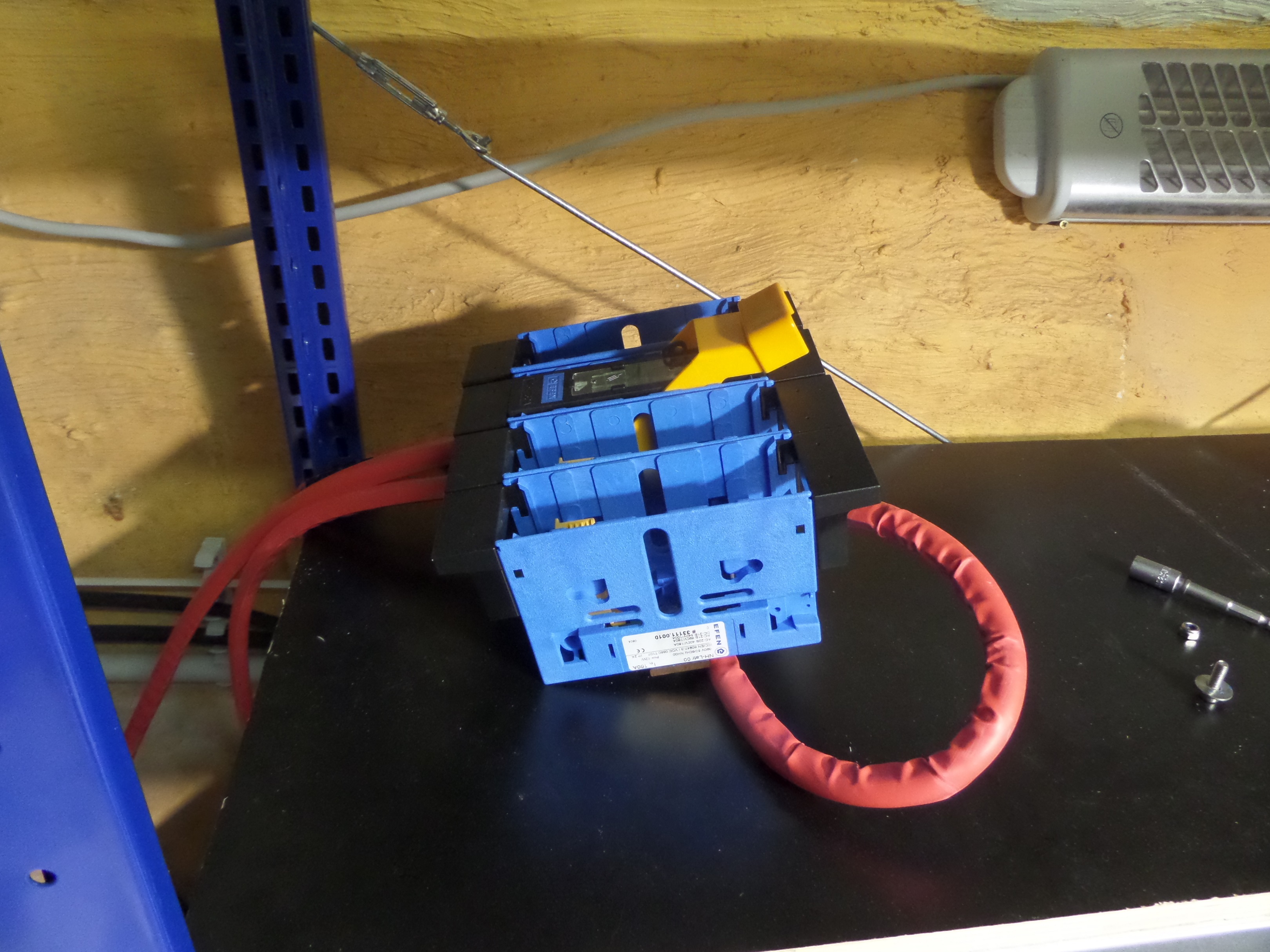

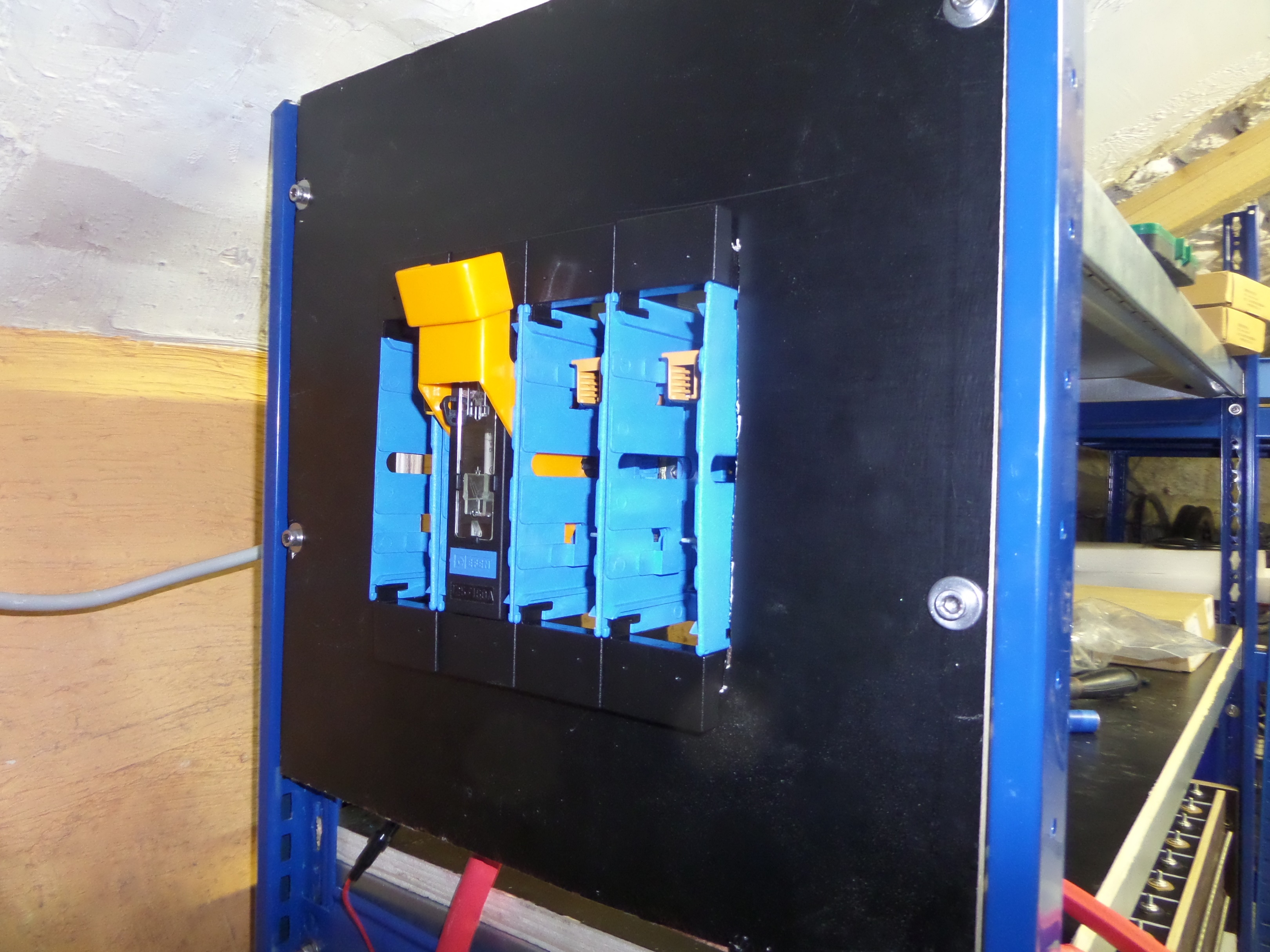

was gab es heute zu tun: Die NH-Halterung bekommt ihren festen Platz
590mm (ergibt sich aus 72mmx8(Zelle) + 7x2mm(Zwischenlage))
Hast Du vor, die Seiten des Regals zu verschließen...planst Du den Verbau von Lüftern?
Nein
Moin Helge,
kannst du mir bitte mal einen einfachen Gefallen tun und die folgende Längenmessungen bei deinen Kästen machen (von Außenkante Holz zu Außenkante Holz)
- Länge hinten
- Länge mitte
- Länge vorne
Wenn ich richtig liege, wölben sich bei der gewählten Art zu spannen die im letzten Bild zu sehenden Holzplatten, weil in der Mitte keine Gewindstange zum Spannen vorhanden ist.
Das heißt, das du nur Druck auf die Ecken der Zellen ausübst und keinen Druck über die gesamte Fläche.
Kojote
Ich dachte immer, die Stangen werden für eine bestimmte Kraft angezogen, nicht auf ein bestimmtes Mass.
Moin Helge, was ist denn jetzt?
Du hast die Meldungen gelesen, gibst aber eine Antwort? Mach mal hinne.

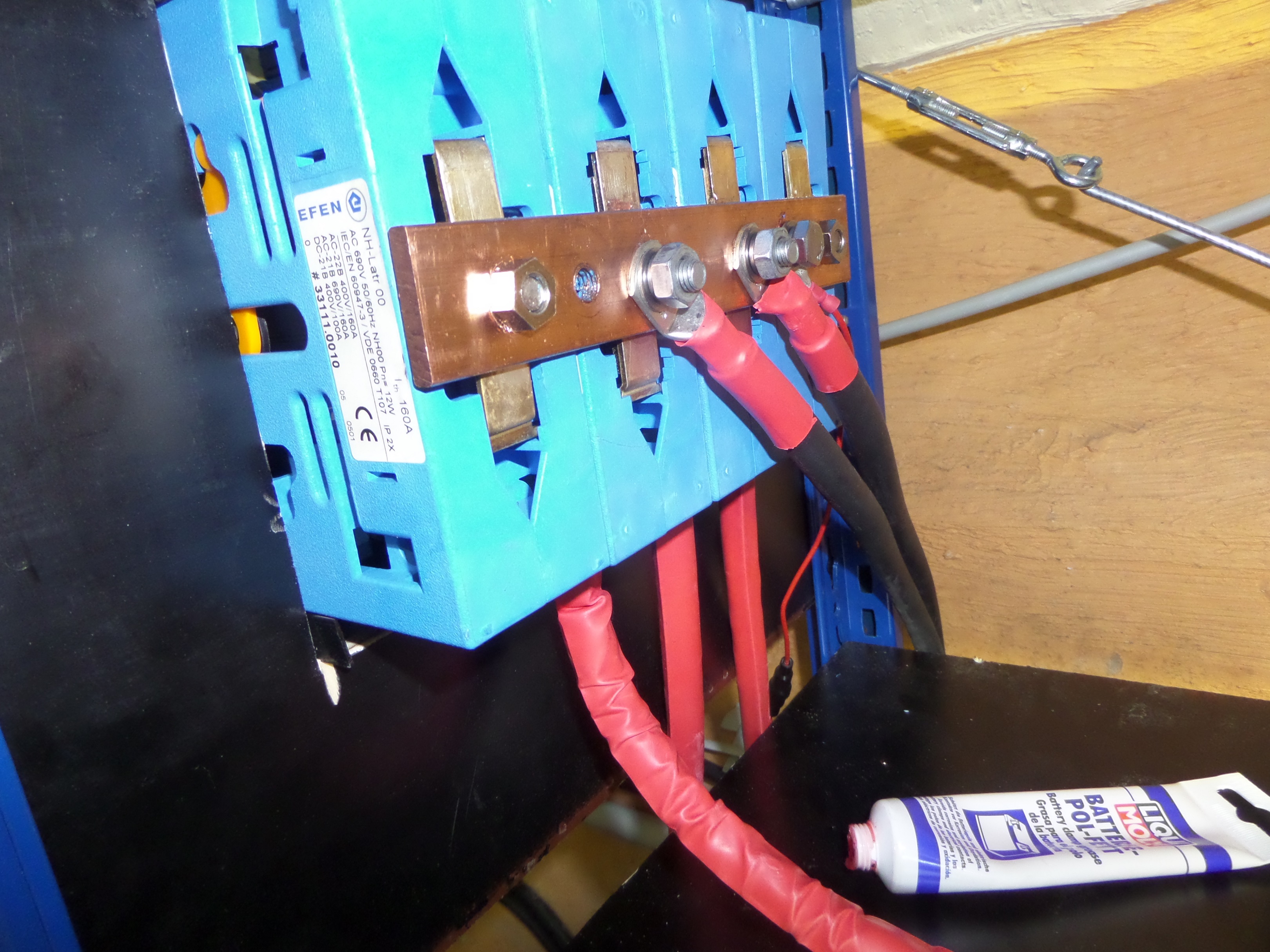

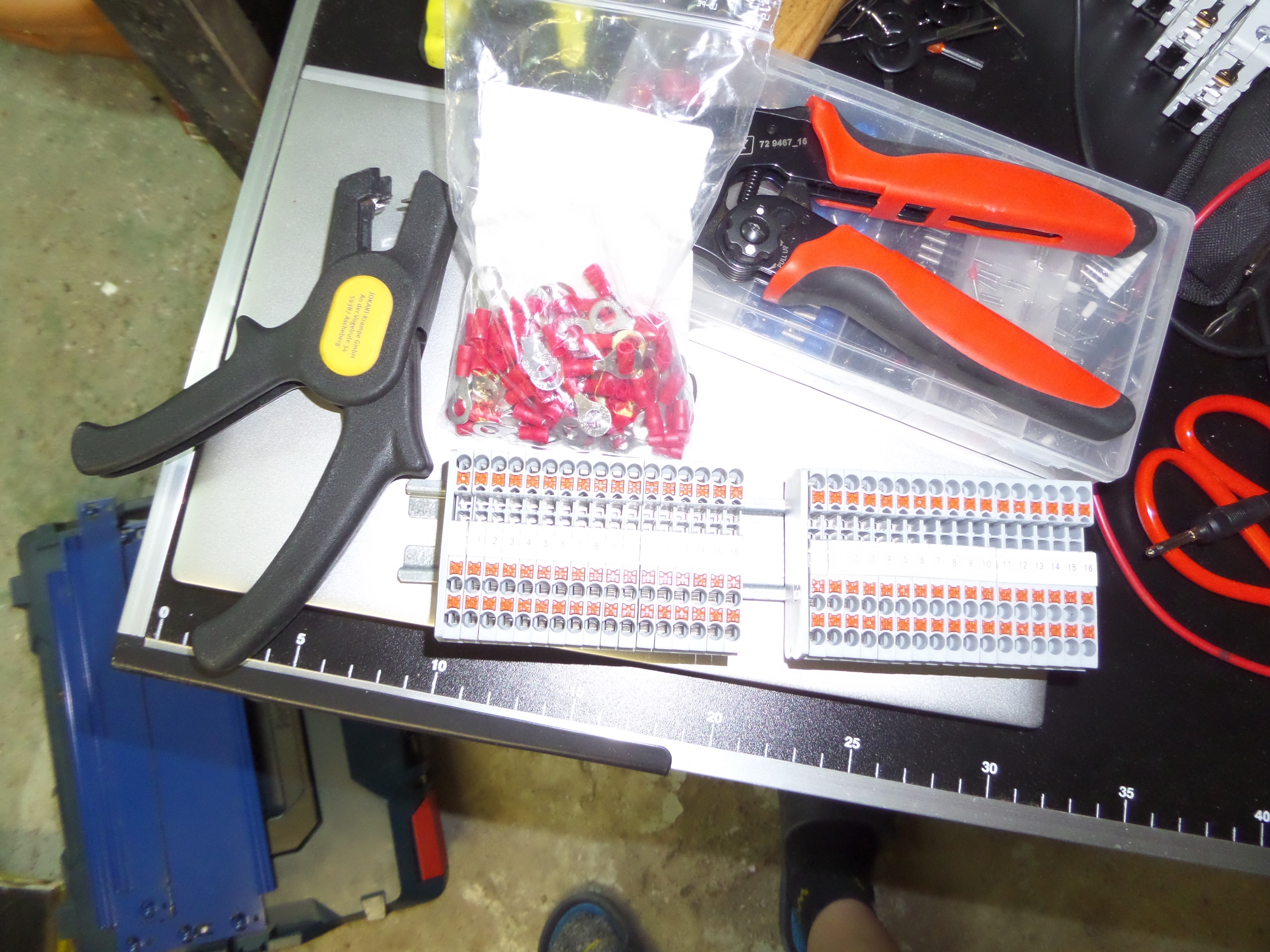

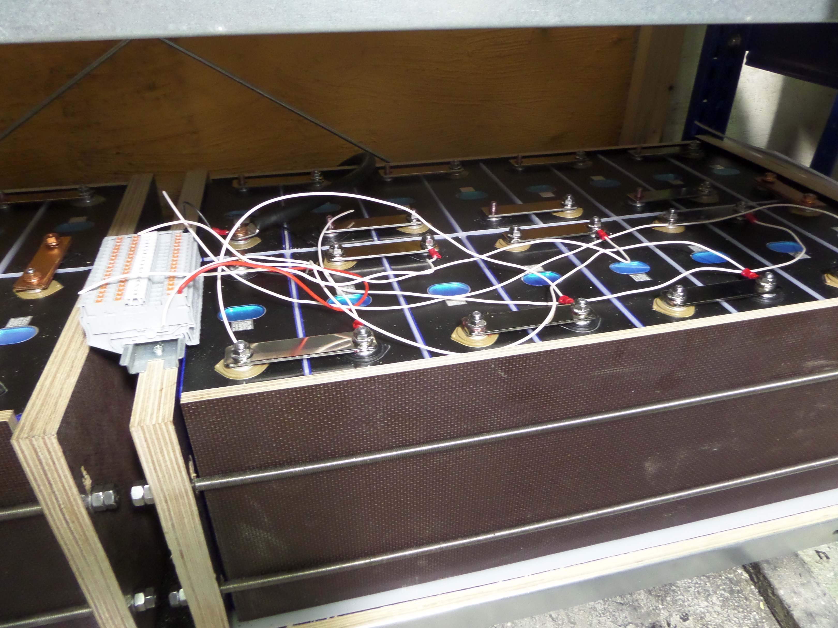

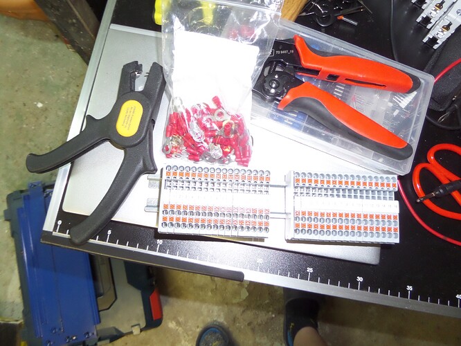

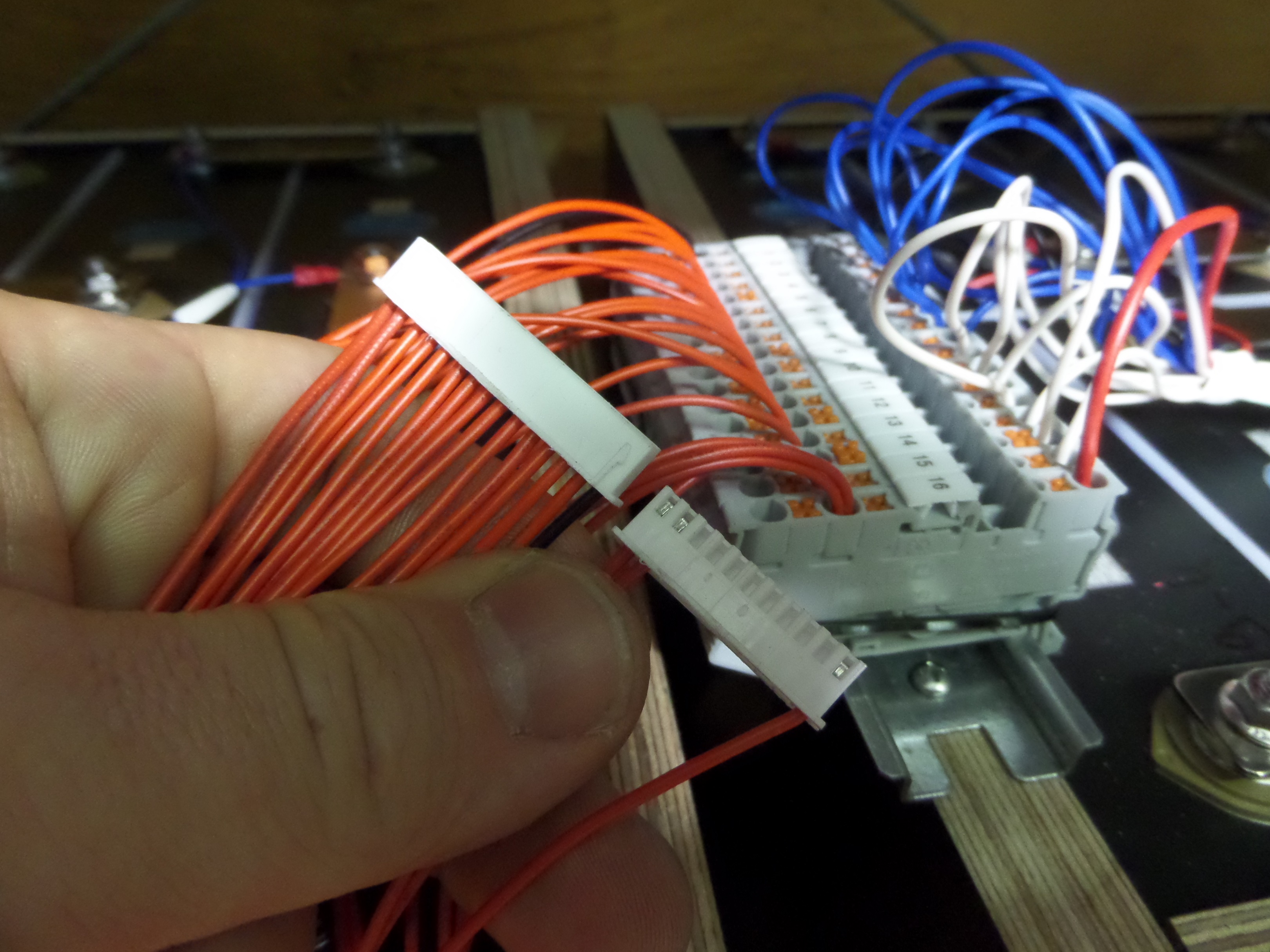

heute sind nun endlich die Verteiler-Klemmen angekommen, dann kann es weitergehen :wink:
am liebsten tu ich crimpen und crimpen und crimpen .... nicht
und am Ende lichtet sich das Chaos.

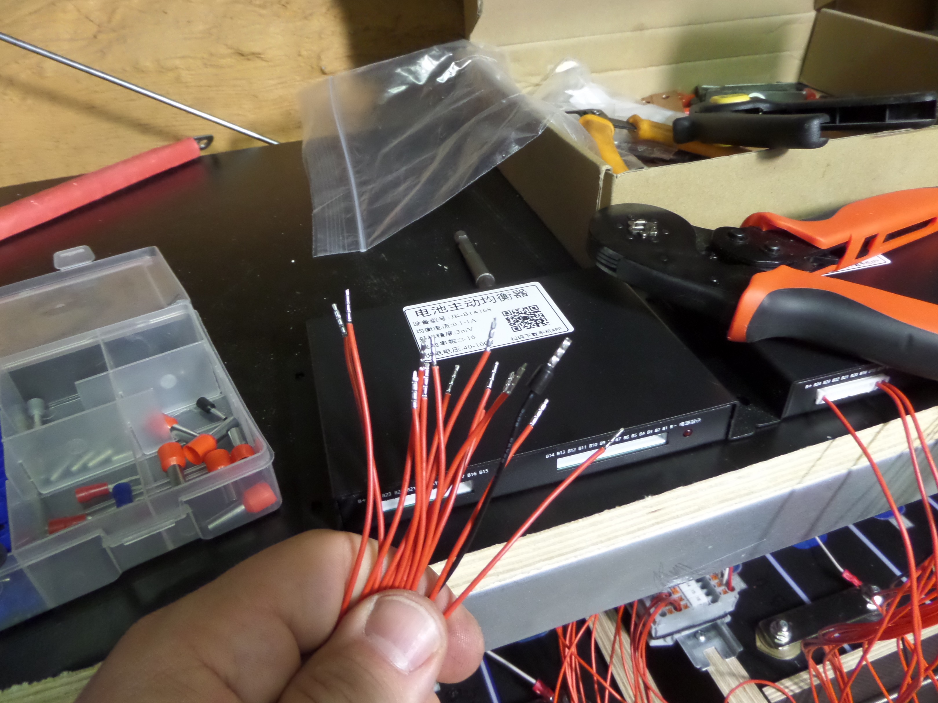

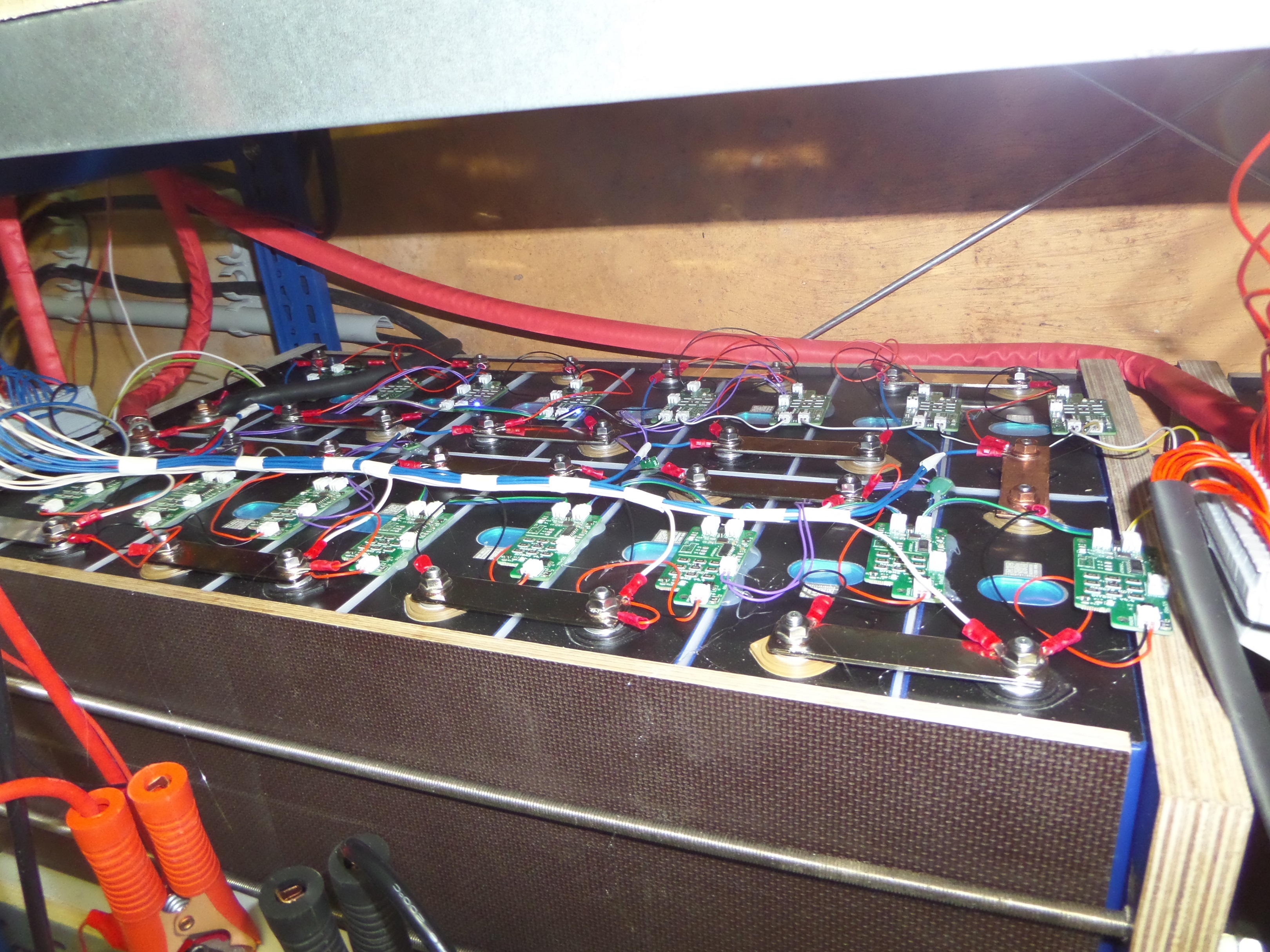

früh am Morgen gings nun weiter, crimpen bis die Aderendhülsen zur Neige gehen...

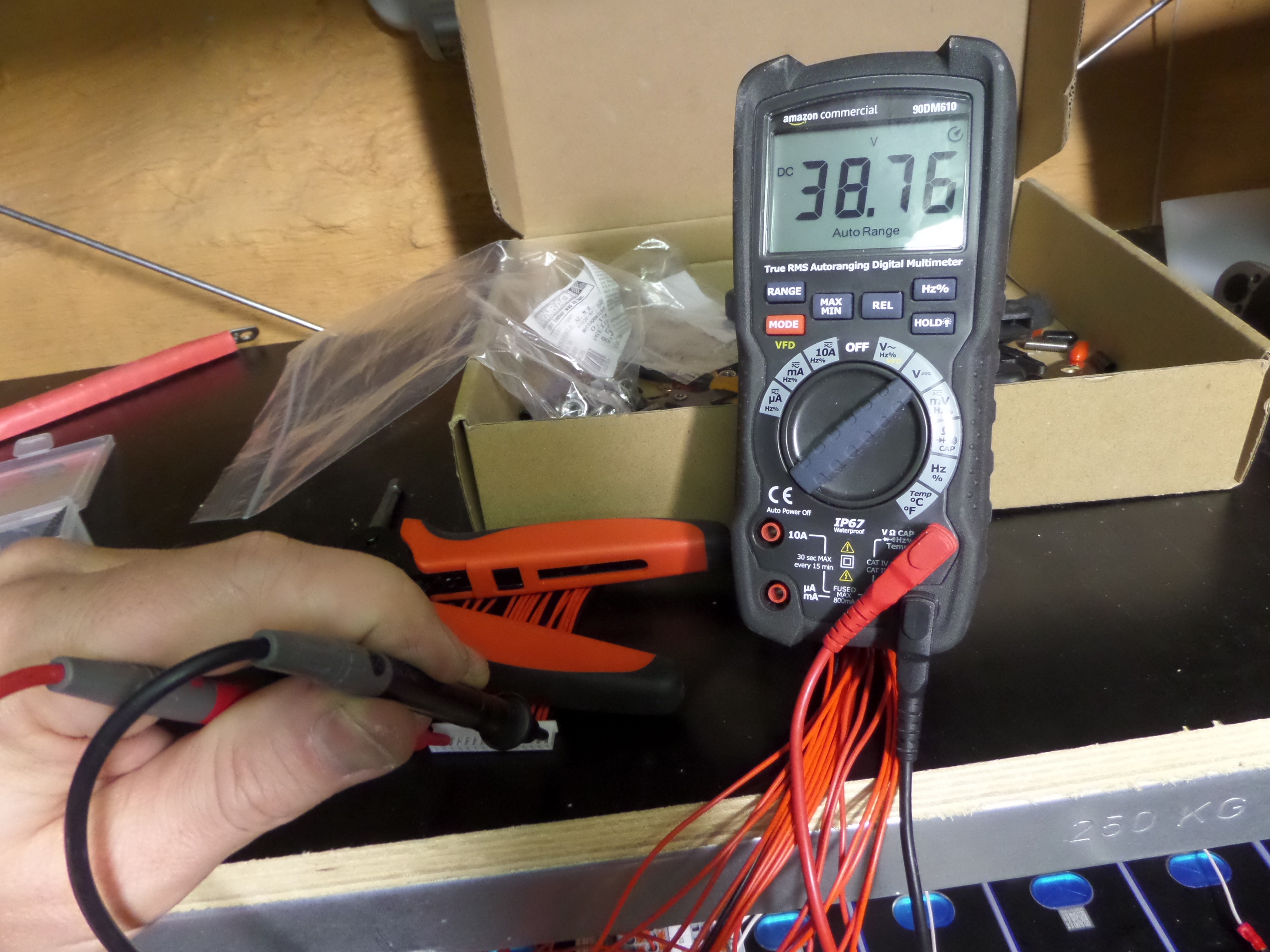

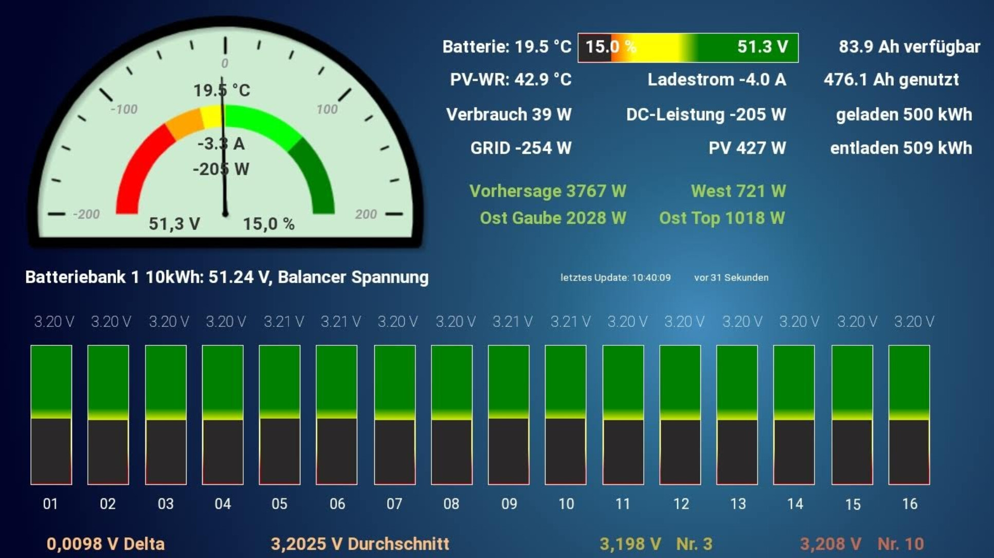

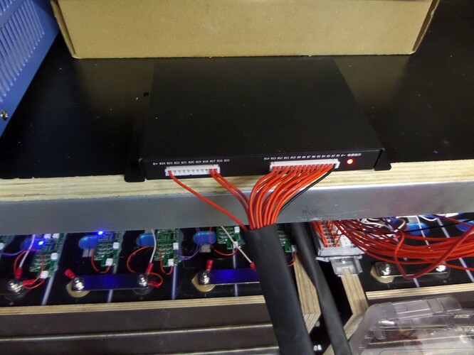

SEHR WICHTIG, PRÜFEN DER SPANNUNGEN am Balancer/BMS

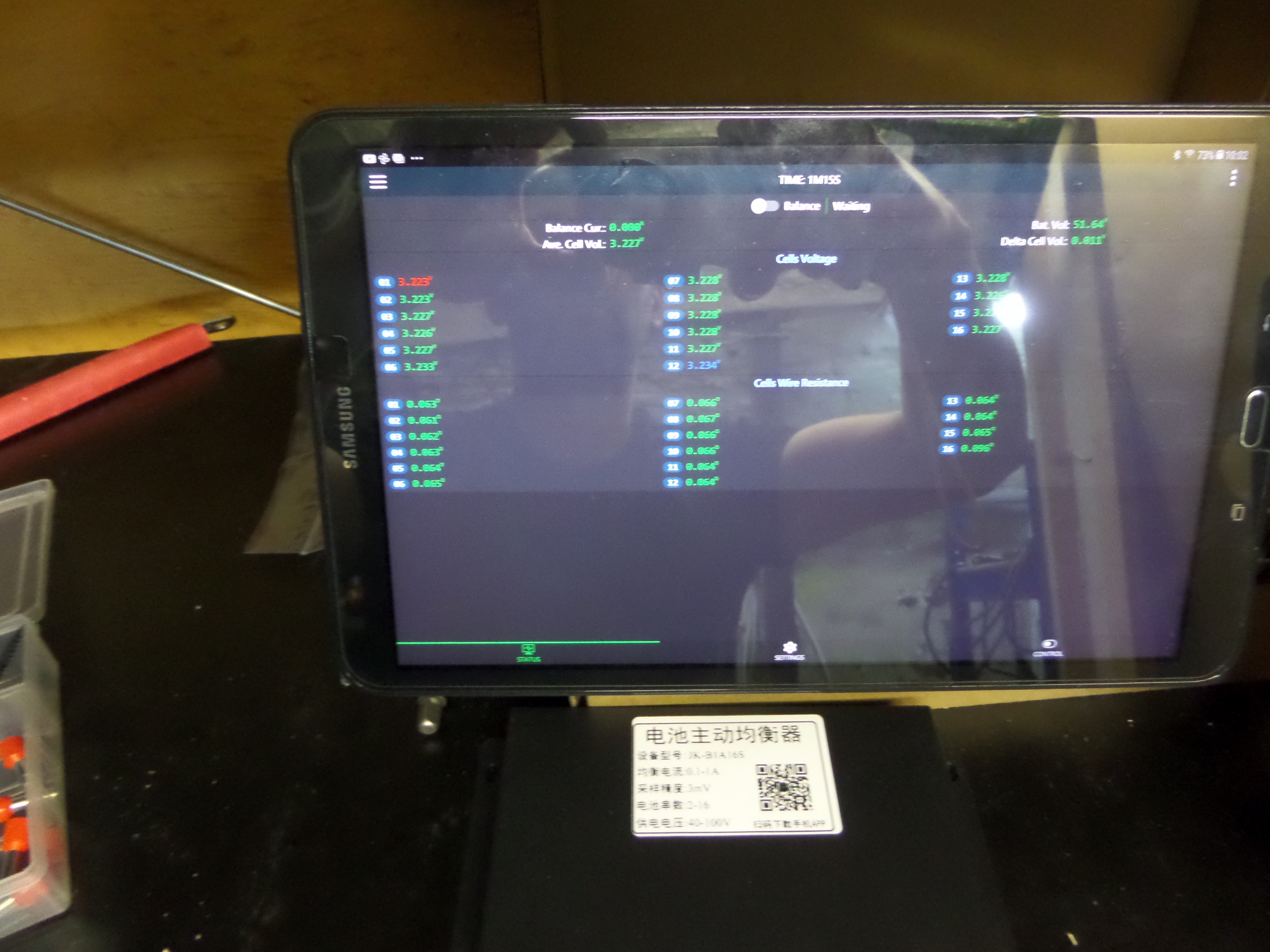

2x ActiveBalancer angeschlossen, erst mal nur zur Anzeige, leider funktioniert das Monitoring nur mit dem "alten" Active-Balancer (die Module mit neuerer Firmware lassen sich "noch" nicht abfragen), das Monitoring wird später mittels DIY-BMS nach Mr. Stewart erfolgen,
Morgens und dann am Abend, die Balancer werden erst Aktiviert wenn die Zellen über 80% laufen bzw eine Zellspannung von mindestens 3.4V erreichen, das wird später das BMS machen

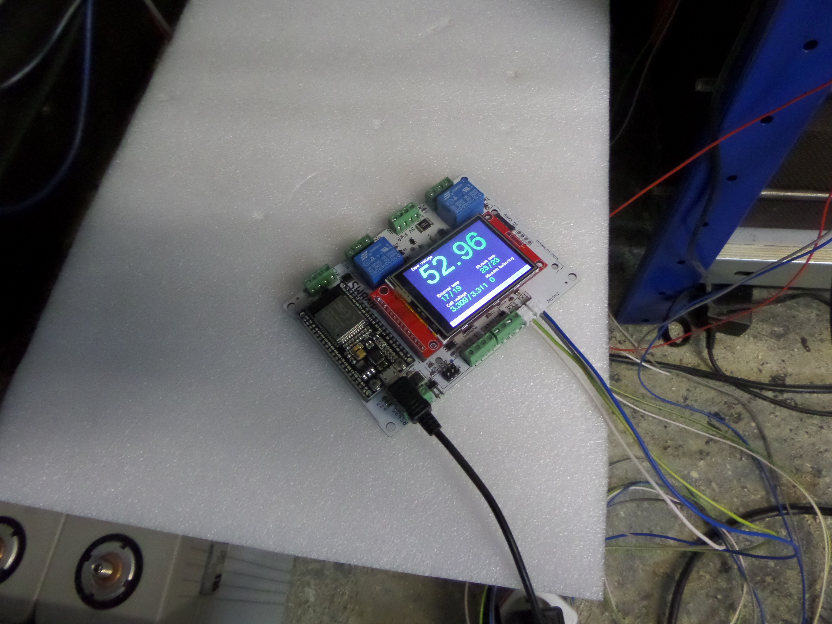

Der erste der drei Zellblöcke wird nun über das DIY-BMS nach StuartPittaway überwacht
https://www.youtube.com/watch?v=nvnICkFzeZw
Mittels MQTT werden dessen Daten an den IO-Broker geliefert.
für jede Zelle gibt es solch ein Datenpaket,
"voltage": 3.311,
"vMax": 3.314,
"vMin": 3.308,
"inttemp": 23,
"exttemp": 19,
"bypass": 0,
"PWM": 0,
"bypassT": 0,
"bpc": 0,
"mAh": 0

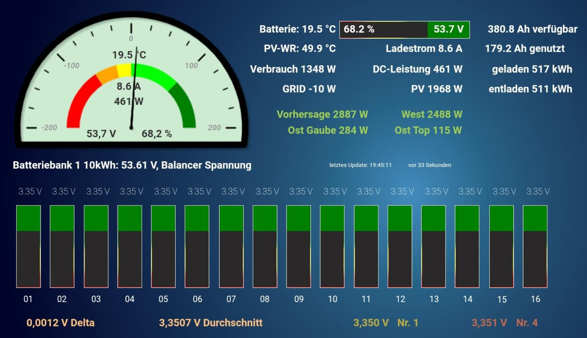

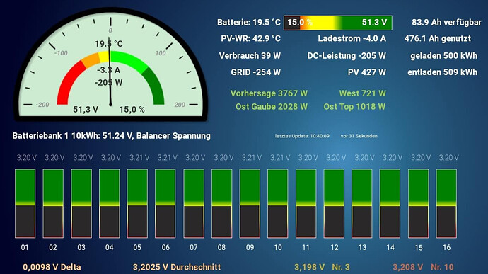

welches nun intern mit der Scriptengine auf einzelne Datenpunkte zerlegt wird, damit wird nun das alte Erscheinungsbild mit einer weiteren Zellreihe erweitert (nicht Final)
Die Daten werden ebenfalls zur Steuerung des Ladestroms ausgewertet und das Ergebniss dann mittels ModBUS an die MultiplusII übergeben.

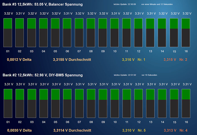

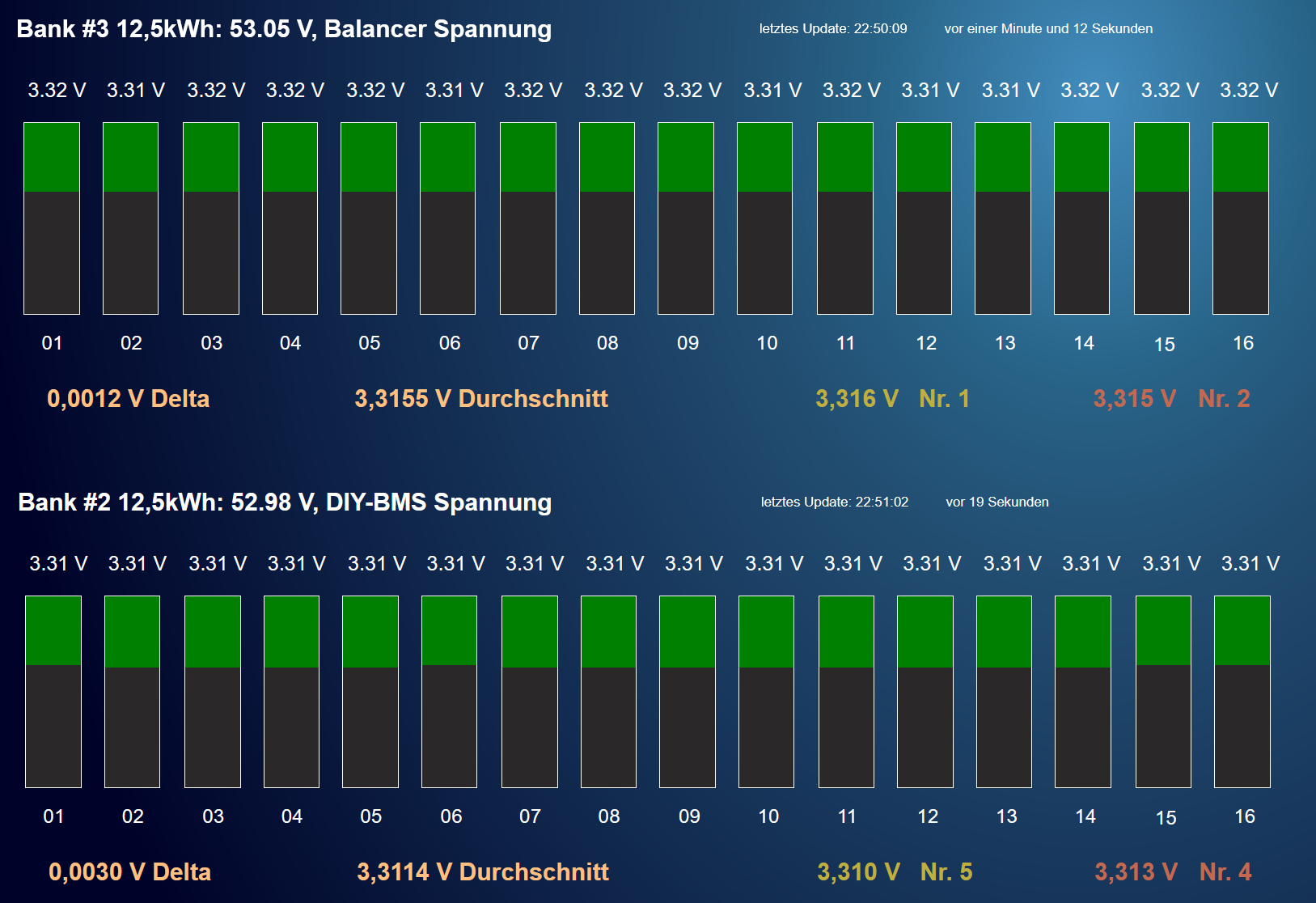

In der Zellvisualisierung wird "BANK #2" aus den Daten des DIY BMS generiert, (die untere Reihe) Bank #3 wird noch mittels Bluetooth aus einem JK-Aktiv-Balancer generiert.
