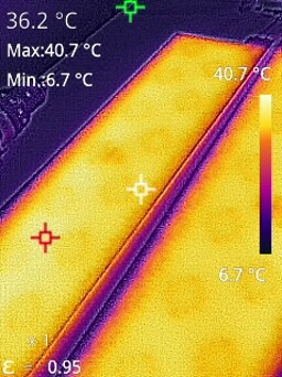

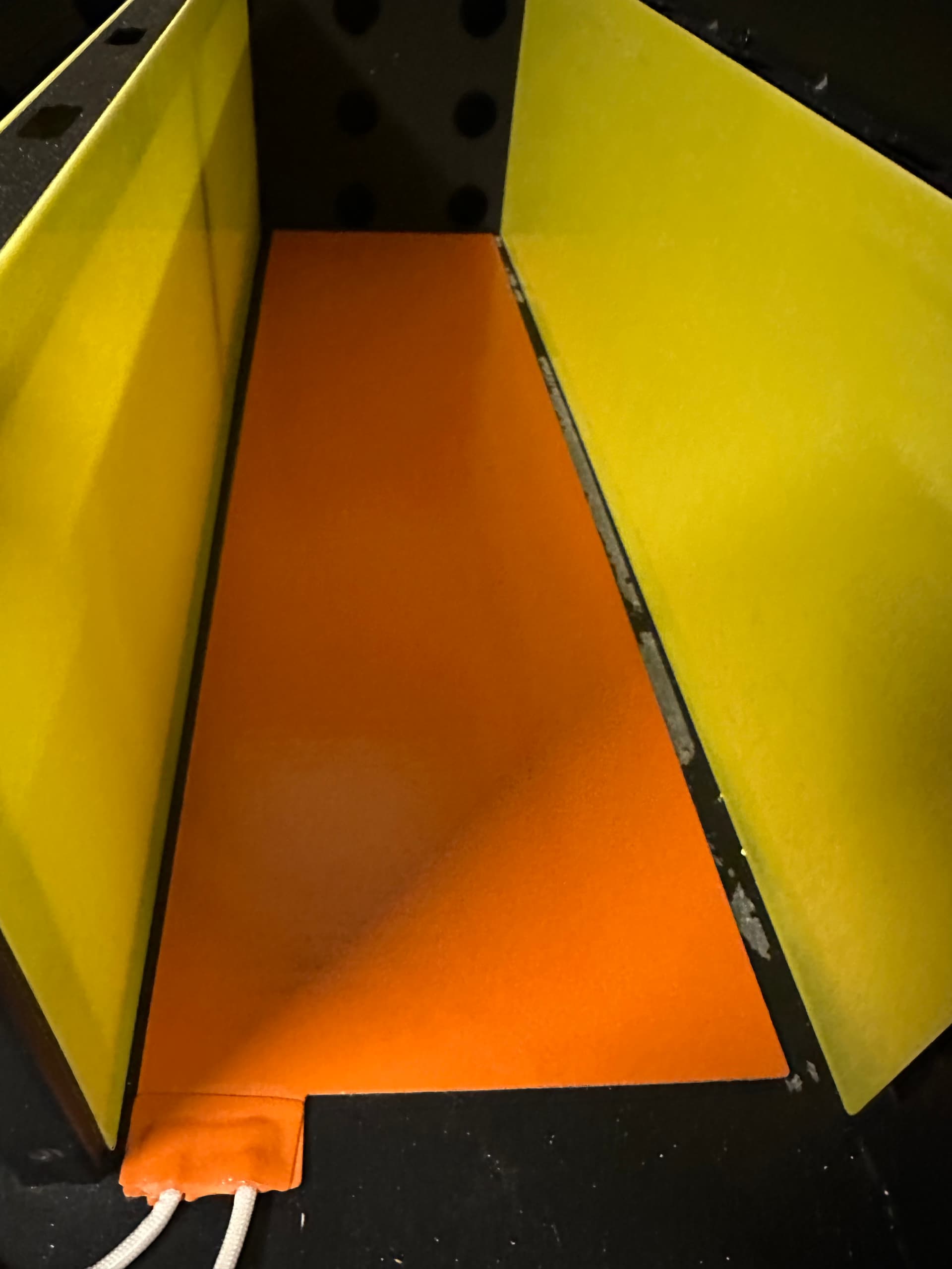

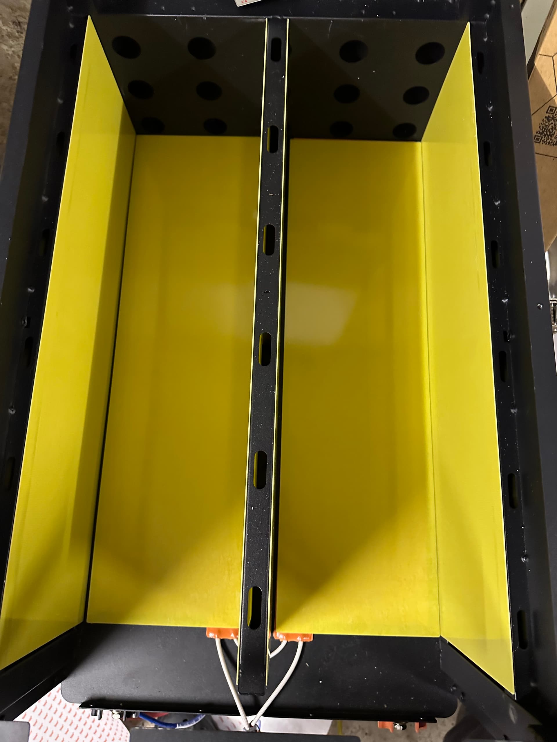

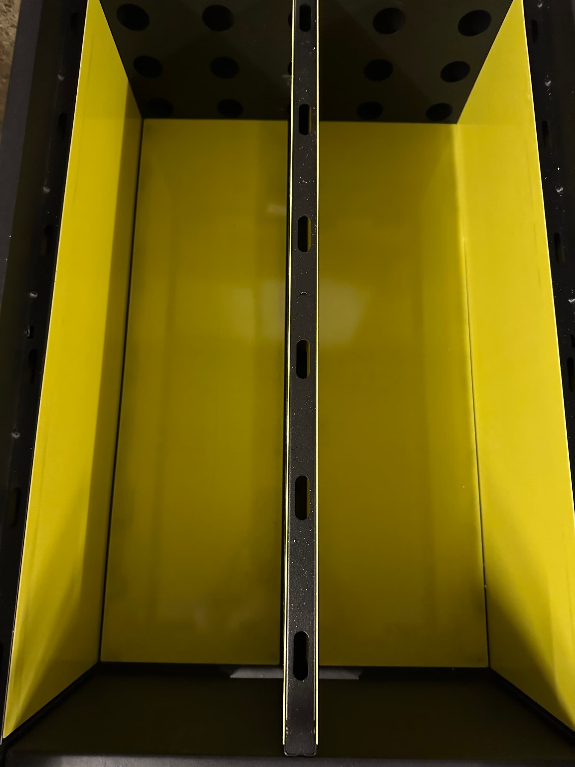

Ich habe nun diese heizpads auch gekauft und habe sie eingebaut,
Bevor ich eingebaut habe hatte ich sie in reihe angeschlossen und beobachtet wieviel strom sie brauchen und wie warm sie werden
Nach 5h testphase kann ich sagen das die heizpads 40W/h bei 24V gebraucht haben und laut meiner wärmebildkamera nicht wärmer als 40grad werden.
