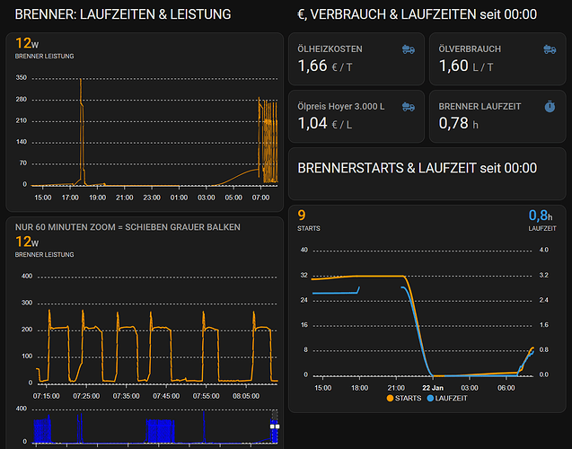

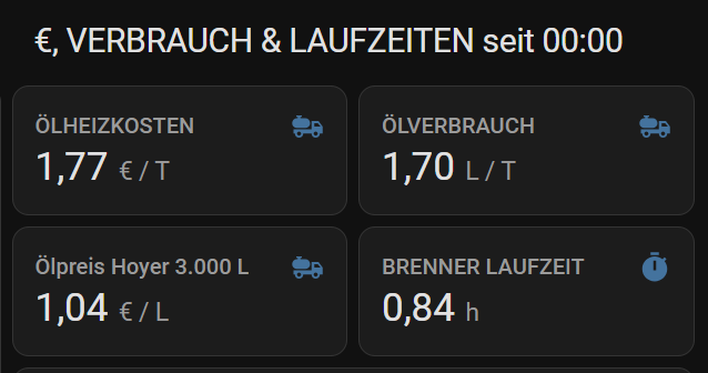

Aber einfacher ist es so: Kauf einen SonOff PowR16 mit Display oder ohne oder noch günstigere Varianten von Ali Express , die den Stromverbrauch messen. Unsere günstigste 3,6 kW WLAN Strommesssteckdose lag bei 2,50€
Wenn Du diese WLAN Steckdose oder den PoWR16 vor den Brenner steckst, so bekommst Du für jeden Tag ein Messergebnis , was diesem hier ähnelt.
Links oben ist der Grap für die letzten 18 Stunden meine ich und Du siehst die Leistung, wie die springt.
Darunter zeigt das blaue Band den Leistungsbedarf der letzten 48h und man kann mit dem 1h Schieber sich den Verlauf von 1h anschauen und verschieben, so dass man genau erkennt , was da passiert.

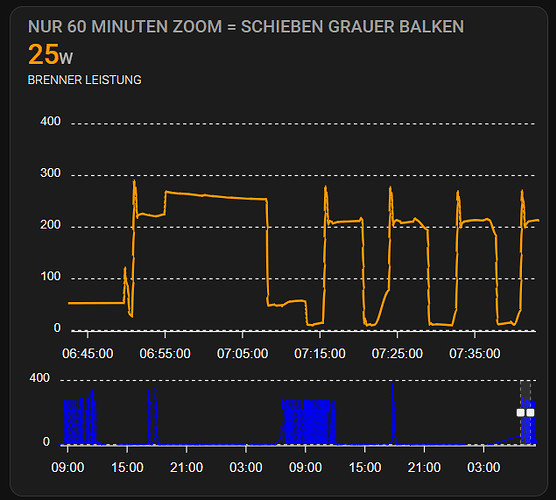

Hier sieht man z.B. die Warmwassererwärmung mit einem anderen Verlauf
Der Trick besteht nun darin, die reine Brennerlaufzeit zu messen, so wie die Heizung es selber tut. Und beim Heizen siehst Du steil ansteigenden und abfallenden Verbrauch, während beim Warmwasser Pumpen vorher laufen und nachlaufen, ebenso sind z.B. leichte Vorläufe im Verbrauch zu sehen, die wohl aus der Ölvorwärmung stammen können. Aber all das ist nicht Teil der Brennerbetriebsstunde.
Daher muss man nur die Zeiten rechnen, wo der Verbrauch über 88 Watt liegt. Nur dann brennt der Brenner, ansonsten läuft zwar die Heizung und regelt all die Pumpen etc. , ist aber keine Brennerstunde im eigentlichen Sinne.
Wenn dann Dein in Home Assistant gemessene Betriebsstunden immer dann mit umspringen, wenn der Brenner Betriebsstundenzähler es auch tut, wobei unser nur alle 2h umspringt und von 2 auf 4 und 6 etc. springen kann, dann laufen bei Messungen Synchron. Und dann kannst Du den Langzeitverbrauch nutzen, also bei uns die 2,06 L / Stunde. Dann hole ich noch den aktuellen Heizölpreis für 3000 L von Hoyer dazu und kriege meine Heizungskosten.

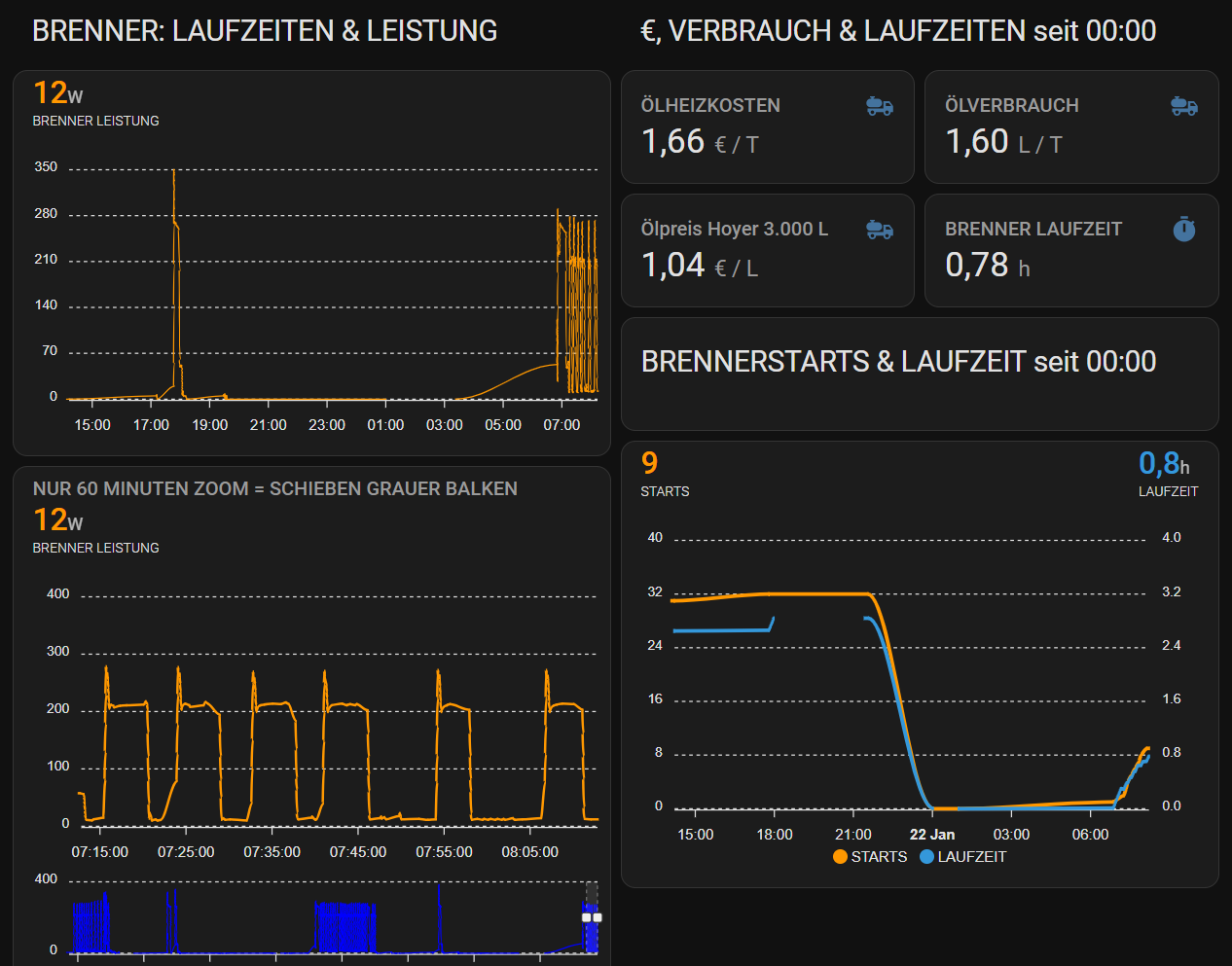

Hier sieht man von heute früh, wie die Heizung und das Haus langsam wärmer werden und die Brennerzyklen in längeren Abständen liegen.
Bei uns ist mittags Schluss, dann wechseln wir auf Holz im Kaminofen mit Wärmetascher, haben auch mal den Verbrauch in Gewicht gemessen und das endet bei so 35 kg Buche für den Tag oder 6 Liter Öl.
Hier sind dann die Steuergrößen des Tages zusammengefaßt.
Mit dem Tagesverbrauch kannst Du halt noch den Gesamtverbrauchszähler pflegen und dann von einem vollen Tank ausgehend von da aus laufend den Füllstand fortschreiben.

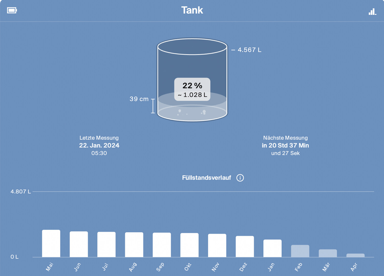

Ich habe seit vielen Jahren einen Oilfox und bin damit sehr zufrieden.
In den Tankstutzen stecken, Wlan einrichten, App laden und Tankgröße eingeben -> Fertig
Denn Füllstand trage ich täglich in meine Energy Tracker app ein und sehe so genau was abgeht.

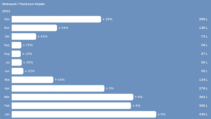

Ich hab mir den Ölfox geholt, irgendwo für 80€. Einrichten war easy, die Messwerte lassen stellenweise zu wünschen übrig. Am Anfang war der Verbrauch mal mit Mehr Öl als am Tag vorher ausgelesen, letzte Woche mal fast doppelt so viel wie am Tag davor, dafür am nächsten Tag null ... Schade das der Ölfox nur ein mal Pro Tag ausliest, das war mir vorher nicht so bewusst. Ich hab mir aber einen Ultraschallsensor geholt den ich mit einem noch vorhandenen ESP kombinieren möchte um dann alle 5 oder 10 Minuten zu messen und dann pro Stunde einen Durchschnittswert zu bekommen ... hab aber keine Zeit mich da mal rann zu setzen.
Für einen Überblick reicht es aber. Wir haben zB in den letzen 2 Wochen 238 Liter Öl verbraucht und die WP hat sich 532kwh genommen mit einem COP von 2,6, dazu noch 106kwh für eine Splitklima ...
Das reicht ja Ansicht zum abschätzen wie der Verbrauch so liegt :slight_smile:
Ja, die Werte des Oilfox können schwanken, meiner Meinung nach liegt das an der Temperatur, da dehnt sich das Öl ja schon mal aus oder zieht sich zusammen und 10° Unterschied merkt man bei einigen Tausend Litern schon deutlich.
Wir hatten in den letzten 24h Temperaturen von -9° bis +10° da kann das Ölvolumen einfach nicht konstant bleiben.
Einmal am Tag messen reicht mir, man will ja nur sehen wo man steht und interessanter ist der Verbrauch pro Woche oder Monat, was man dann auch besser mit den Außentemperaturen in Verbindung bringen kann.

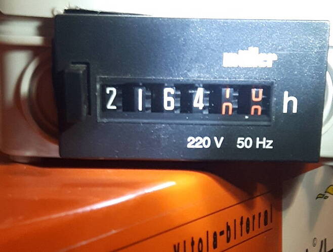

Ich benutze seit ein paar Jahren die Brennerzeiterfassung in der extra smarten Version: Ich lese sie selber ab!
An der Steuerung der Viessmann, bzw. am Brenner, gibt es einen Ausgang für einen Betriebsstundenzähler, konnte man wohl damals mitbestellen. Hab ich nachgerüstet. Auf dem Brenner steht die Düsengröße und der Verbrauch, 2l/h. Das kommt ziemlich gut hin, ich verlasse mich, wie gesagt, seit Jahren drauf.
Das könnte man mit dem optischen Zähler-Erfassungsmodulauch elektronisieren, aber die paar Schritte in den Keller haben mir bisher noch nicht geschadet.
Das war vor dem letzten Tanken, 4328l verbraucht, also noch 180l drin. Gesehen hat man nichts mehr...

Vor 2 Wochen hat mein Ultraschall Oilfox den Geist aufgegeben.
Inzwischen gibt es ja den Oilfox Pro, der nicht per Ultraschall sondern per Drucksonde am Kabel misst, die Sonde selbst liegt im Tank auf dem Boden.
Da sich mein alter Ultraschall Oilfox immer mal wieder von den Rändern der Tankfolie irritieren liess habe ich mir jetzt den Pro bestellt, der allerdings auch deutlich teurer ist.
Ich habe jetzt erst etwas mehr als eine Woche Erfahrung mit dem Pro, aber bisher bin ich wirklich begeistert.
Die Werte sind absolut realistisch und bisher keinerlei Ausreisser mehr.
Ja, es gibt auch einen Oilfox mit Radar, aber das war mir wegen den Rändern der Tankfolie zu riskant, ein Drucksensor scheint mir die beste und genaueste Messmöglichkeit zu sein

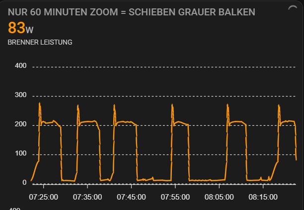

Hallo, ich hab eine Inteligente Steckdose dazwischen geschaltet. Mei Brenner bollert mit Ziemlich genau 170w und verbraucht in jeder Betriebsstunde 2l Heizöl. wenn ich z.B. den Tagesverbrauch wissen will Teile ich die Tageswattzahl / 170 * 2 und erhalte somit den Tagesverbrauch. Ist nicht 100% genau weil in den leerzeiten auch wenige watt verbraucht werden aber annähernd schon. Liege ich mit meiner Rechnung richtig?
