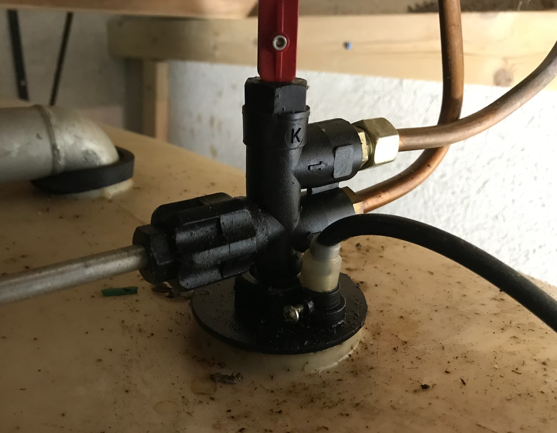

mein Heizöltank hat eine "Tankentnahmeeinrichtung", mit einem aktuell nicht genutzten Sensorkabel.
Auf der Tankentnahmeeinrichtung steht leider nix drauf, aber bei Google habe ich ein PDF gefunden, mit einer exakt gleich aussehenden.

Hat mich auch verwundert, aber es ist ein zweiadriges Kabel dran, sh. Foto.

Üblich sind da Grenzwertschalter und pneumatische Füllstandsanzeiger.
aha, also es ist ein zweiadriges elektrisches Kabel.
Dann könnte es für einen Grenzwertschalter sein?
Also meldet der nur, wenn komplett leer ist?
Nee, das ist eigentlich die Sicherheitsabschaltung für den Tankwagen beim Befüllen. Wenn voll, dann klick. Und genauso eigentlich sollte eigentlich kein Tankwagenfahrer den Tank fefüllen, ohne das der den Schalter angeschlossen ist.
Danke für die Aufklärung, macht Sinn :blush:
Kann vielleicht sein, dass der das anklemmt beim befüllen?
Hab ihm noch nie so genau zugeschaut :grinning_face_with_smiling_eyes:
Wenn das ein loses Kabel ist, keine Ahnung. Eigentlich gehört da eine spezielle Steckdose dran, in die das Kabel vom Tankwagen passt.
