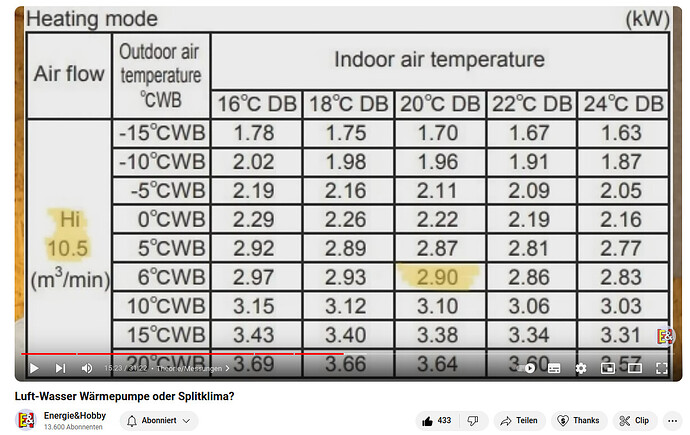

Michael Kramer spricht darüber auch in seinem Video: https://www.youtube.com/watch?v=gg7Gn6KkGgw insbesondere ab ca. Minute 14:00.
Er hat da eine KlimaSplit mit 3kW, die aber wohl bei einer Außentemperatur von -10 Grad keine 2kW mehr bringt.
Ich habe aber auch bisher zu keinem KlimaSplit-Gerät solche Tabellen gefunden.
Wenn dem so ist, dann ist das imho ein Problem. Denn ich z.B. würde meine Heizlast bei Normaußentemperatur (bei uns ca. -12,5 Grad) bestimmen. Und dann komme ich z.B. auf eine benötigte Heizleistung von 3kW und suche mir eine KlimaSpilt mit eben diesen 3kW aus. Wenn sie diese 3kW aber nur bei 10 Grad Außentemperatur erreicht, aber bei z.B. -15 Grad, dann nur noch 1,5kW bringt ... dann habe ich ein Problem.

Beispiel: bei uns ist NAT -12,5 Grad. Jetzt will ich die WP nicht für die NAT auslegen, sondern sagen wir mal für nur -5 Grad; die werden bei uns an ca. 200h erreicht. Dann mache ich meine Heizlastberechnung für eine Innentemp von 20 Grad und eine Außentemp von -5 Grad und komme auf eine benötigte Leistung von z.B. 3kW. Also gehe ich auf einen (online)Shop für LLWP und klicke mir eine WP, die mir mit 3kW angezeigt wird. Dann baue ich die ein und im nächsten Winter wird der Raum bei -5 Grad aber nicht hinreichend warm, weil die WP bei -5 Grad z.B. nur 2kW schafft.
Mir ist das Problem mittlerweile bekannt, das war es vor einiger Zeit aber noch nicht und ich glaube auch, dass das viele nicht auf dem Schirm haben und dann nachher unzufrieden mit ihrer LLWP sind.

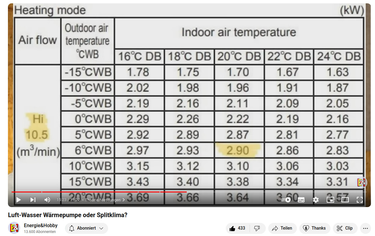

Ich finde, so eine Tabelle wie in dem Screenshot aus obigem Video sollte als Vorschaugrafik bei JEDER LLWP und in jedem Shop angezeigt werden:
Stattdessen sind diese Daten leider nur schwer aufzufinden, wie dieser Thread hier ja zeigt. Und nicht jeder kennt die Eurovent-Datenbank. Ich finde, das ist Mist. Diese Info gehört in jedes Datenblatt, dass jeder Händler mit anzeigen sollte, bevor ich eine LLWP kaufe.

@andrelf Kann es sein, dass diese Tabelle nicht die Heizleistung anzeigt sondern den COP?
Die Heizleistung müsste nämlich von der Innenraumtemperatur unabhängig sein. Der COP dagegen ist abhängig von der Differenz Innen und Außen.

Doch, die Tabelle in dem Video zeigt die Heizleistung in kW an. Steht auch oben rechts in der Tabelle (kW) und wird auch so im Video erklärt.
Und die Heizleistung ist eben nicht von der Innentemperatur unabhänging. Aus dem Grund haben viele Gebäude mit Wärmepumpe und Flächenheizung keine Einzelraumregelung mehr, wenn sie denn ordentlich eingestellt und dimensoniert sind. Bei Raumtemperaturen oberhalb der Inneraum-Solltemperatur geht der Wärmeübergang (und damit die Heizleistung) automatisch (bzw.physikalisch) gegen null bzw. wird sehr klein.
Kann man sich aber auch gut selbst vorstellen. Wenn ich z.B. eine Vorlauftemp. von 30 Grad habe und mein Raum nur 5 Grad warm ist, dann hat man einen recht hohen Wärmeübergang von Heizung an den Raum und der Raum wird wärmer. Ist der Raum aber dann 23 Grad warm, dann findet auch kaum noch Wärmeübergang von Heizung an den Raum statt. Ergo, die Heizleistung ist dann deutlich geringer.
