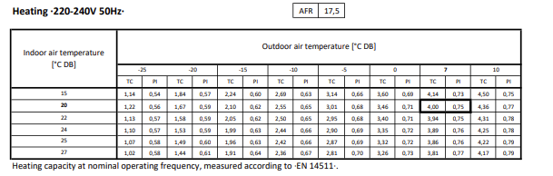

Ich liebäugle damit, unser Haus komplett auf Multi-Splits (EIn 2er und zwei 3er oder alternativ vier 2er) als einziges Heizsystem umzustellen. Daikin Perfera oder Emura wären nice (ich bin aber für alternative Vorschläge offen) :wink:
Normaußentemperatur bei uns ist -9°C, insofern sollten die -20°C reichen.
Ich frage mich aber, wie die Heizleistung und Stromaufnahme bei kalten Außentemperaturen bei Split-Klimas einzuordnen ist. Für welche Temperaturen sind die Leistungsangaben typischerweise? Bricht die Leistung bei Kälte ein? Vielleicht bin ich ja nur zu blöd zum lesen, aber aus den Anleitungen und Datenblättern bin ich nicht schlau geworden.

Findet man in Datenbüchern, die man teilweise im Internet findet. Aber du kannst es dir auch ganz einfach machen und bei Eurovent schauen. Da findest du fast alle am Markt verfügbaren Anlagen.
Was du eingeben musst: Produktfamilie: Air Conditioners, Produkttyp Multisplit oder nur Split <12kW, Marke und vielleicht auch noch den konkreten Anlagennamen. Falls du den Anlagennamen weglässt, werden alle aufgelistet.
In der Tabelle findest du dann TOL und auch Bivalent Point. Da kannst du die Leistung sehen, die die Anlage dort noch bringt. Ich meine zumindest, das wäre das Maximum, was dort noch möglich ist. Müsste man evtl. nochmal mit den Datenblättern vergleichen.
Hier mal alle Daikins Monosplit:
Hat bisschen gedauert, bin aber doch noch fündig geworden. Zum Beispiel hier für die Daikin RXTM-Geräte Link.
Als Beispiel wäre bei -15 Grad die Leistung bei ca. einem Drittel der Herstellervorgabe und bei -10°C bei ca. 65%.
Bei Auslegung nach Normaußentemperatur (bei mir -9°C) an Hand der Raumheizlastberechnung wäre ich mit Faktor 1,5 gut dabei.

Kannst ja mal die Raumgrößen und deine Planung der Geräte nennen. Und auch, wie ungefähr die Dämmung ist. Dann kann man mal überschlägig schauen, ob das hinkommt.
Oder mach eine überschlägige Heizlastberechnung mit der Resideo App, ist kostenlos im Google oder Apple Store.
Dann hast du eine ungefähre Idee, was jeder Raum an Heizenergie braucht und du kannst entsprechend dimensionieren.
