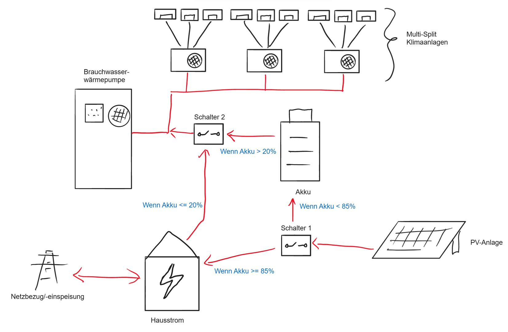

wir überlegen derzeit, ein Haus aus dem Jahr 1968 zu erwerben. Grundsätzlich ist dieses in sehr gutem Zustand und in den letzten Jahren wurde auch schon einiges gemacht (Dach nachgedämmt, Fenster mit Isolierglas und Kunststoffrahmen usw.). Leider hat das Haus laut Energieausweis immer noch einen Verbrauch von ca. 135 kWh pro m² und Jahr. Es wird aktuell mit einer Brennwertheizung und Flüssiggas als Energieträger beheizt. Zusätzlich gibt es noch einen Holz-Kachelofen und einen Pellet-Kaminofen. Diese werden bei den insgesamt 290m² Wohnfläche allerdings sicher nur der Tropfen auf den heißen Stein sein.
Da wir ohnehin eine große PV-Anlage installieren wollen, ist der Umstieg auf Wärmepumpe ja schon fast gesetzt. Da aber alle Böden im Haus in einwandfreiem Zustand sind, wollen wir das Haus nicht auf Fußbodenheizung umstellen. Der Aufwand wäre extrem. Nun bin ich auf die Idee gekommen, Multi-Split-Klimaanlagen zu verwenden. Der Aufwand wäre hier ja deutlich geringer. Vermutlich müssten 9 bis 12 Räume beheizt werden, was dann ja mit drei Außengeräten realisierbar sein sollte.

Und zuletzt ist die Frage, wie man das ganze sinnvoll steuert. Ich setze derzeit auf ein Smarthome-System mit Home Assistant und entsprechend sollten alle Komponenten auch darüber regelbar sein - entweder per direkter Anbindung oder z.B. über MQTT. Die Frage ist also, welche Komponenten sich hier anbieten.
Ich habe mal eine grobe Skizze angehängt, wie ich mir das System vorstelle und wie ich die Kreisläufe gern steuern würde. Was haltet ihr davon?

Das Steuerungskonzept sieht sinnvoll aus, generell muss man aber schon sagen, dass der PV-Überschuss in den Heizmonaten gering ist. Im Oktober geht vielleicht noch was, im April auch, ansonsten wird Dein Schalter 2 möglicherweise viel auf Netzbezug stehen. Das hängt natürlich sehr stark davon ab, wie groß die PV-Anlage im Vergleich zum sonstigen Hausstrombedarf ist.
Der Stromspeicher macht generell natürlich sehr viel Sinn, um den Eigenverbrauch zu erhöhen. (Nebenbemerkung: Bei mir ist das E-Auto eine große flexible Last, daher würde für den Speicher in diesem Fall weniger Hub zur Lastverschiebung übrigbleiben.) Wirtschaftlich wird er wahrscheinlich nur in DIY.

Ja, der Speicher ist auch wirklich nur für die Zeiträume gedacht, in denen die PV deutlichen Überschuss liefert. Im Grunde auch eher für den Bedarf in den Nachstunden. Sinn des ganzen ist, dass der Speicher nur für Heizung und Warmwasser genutzt wird und vom Hausnetz getrennt ist. Die Frage ist ja auch, wie es da mit Genehmigungen aussieht. Prinzipiell hängt der Speicher ja in einer Art Inselanlage. Aber gibt es denn für das Konzept überhaupt Möglichkeiten, das ganze genehmigt zu bekommen? Da muss ja sichergestellt sein, dass der Speicher niemals ins Netz einspeisen kann. Richtig?

Bin zwar nicht mit allen Inselnetzschemata so vertraut, da gibt es hier sicher bessere Ansprechpartner, aber ich denke, Du musst die Wärmepumpen ja für den Fall, dass der Speicher leer ist, mit dem Stromnetz koppeln. Wenn Deine beiden Schalter 1 und 2 wirklich Netztrenn- (Um-) Schalter sind, könnte das auch kostentechnisch saftig werden. Du musst auch erstmal Schalter finden, die als Netztrennschalter so viele Zyklen mitmachen. Und die werden nicht umschalten können, ohne kurz zu unterbrechen. Sowas mögen Verbraucher mit Mikroelektronik nicht so gerne, die Geräte werden dann neustarten. Das würde ich nicht täglich machen. Sehe auch nicht so ganz den Vorteil hier, eine Teilanlage als Inselanlage zu bauen. Steuerungstechnisch kannst Du das auch umsetzen, wenn der Speicher am normalen Hausnetzanschluss mit dranhängt. In diesem Fall muss man lediglich die Momentanleistung am Netzübergangpunkt messen. Dafür bieten die meisten Batteriewechselrichter Lösungen an, um genau auf Nulleinspeisung zu regeln und die Einspeisung zu verhindern, inklusive Erfüllung der Netzanschlussbedingungen. Und der Vorteil wäre, dass er auch für andere Dinge als nur die Wärmepumpen genutzt werden könnte.
Vielleicht reicht für Deine Lösung aber auch meine Vorstellungskraft nicht ganz... in den anderen Forumsteilen sollte es hier mehr Expertise geben.

Wenn Du unbedingt daran festhalten möchtest, ein (Teil-) Inselnetz aufzubauen, worin ich eigentlich nur Nachteile sehe, weil Du mit dem Heizungssystem sowieso nur selten autark bist, dann könntest Du es hier versuchen:
https://www.akkudoktor.net/forum/panels-wechselrichter-laderegler/
Ansonsten wäre mein Vorschlag:
PV-Anlage
DIY-Batterie + BMS
PV-Wechselrichter + Batterie-Wechselrichter oder Kombination (Hybrid-Wechselrichter)
(Batterie-Wechselrichter bzw. Hybrid-Teil sollten Smarthome-konnektierbar sein, geht meistens über Modbus, am einfachsten Modbus TCP, und müssen mit dem BMS von der Batterie reden können, und müssen die richtige Spannungslage unterstützen (48V- oder HV-Batterie)).
Eigener Smartmeter (zusätzlich zum Zähler vom Netzbetreiber) am Netzanschlusspunkt passend zum Batterie- oder Hybrid-Wechselrichter. Viktron (Hersteller von Batterie-Wechselrichtern) z.B. gibt hier z.B. Smartmeter-Typen vor, mit denen die Nulleinspeiseregelung gut funktioniert. Bei SMA (Hersteller von PV- und Hybrid-Wechselrichtern) gibt es eigene Smartmeter (SMA Energy Meter oder SMA Sunny Home Manager), die passend zum Wechselrichter sind.
Batterie-Wechselrichter regelt auf Nulleinspeisung. Das ist Standard: PV-Überschuss, der nicht direkt verbraucht wird, geht in die Ladung der Batterie. Wenn die Batterie voll ist, wird ins Netz eingespeist. Wenn kein PV-Strom vom Dach kommt, wird die Batterie entladen, bis sie leer ist, immer mit dem Ziel, so wenig Leistung am Netzanschlusspunkt zu haben (weder Einspeisung noch Netzbezug), wie möglich.
Für die Komponenten-Auswahl bist Du im oben genannten Forum wahrscheinlich auch gut aufgehoben.
Dein eigener Regelungs-Spielraum über Dein Smarthome-System ist dann noch, bei PV-Überschuss den Direktverbrauch zu erhöhen, z.B. dadurch, dass bei Sonne mehr geheizt (klarerweise nur begrenzt sinnvoll) oder EV geladen wird.
