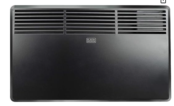

Ich habe jetzt unsere kleine E-Heizung 1200W mit Leistungsregler auf 600W runter geregelt und schalte bei Überschuss mit WiFi Steckdose die Heizung dazu.
Ich musste nur den Regler kaufen, somit ist der Invest überschaubar.
Das Netzteil in der Heizung brummt jetzt ein wenig, aber ist ertragbar.

War die Regel nicht erschaffen worden, da auf MW und TV Geräte (Röhre) Früher gestört wurden.
Ich kann mich noch an 1000W Strahler erinnern die mit Phasenanschnitt gedimmt worden sind.
Ich habe davon 3 Stücken:
Black+Decker ES9350030B BXCSH1200E Konvektor, 240 V, Schwarz, 1200 W
