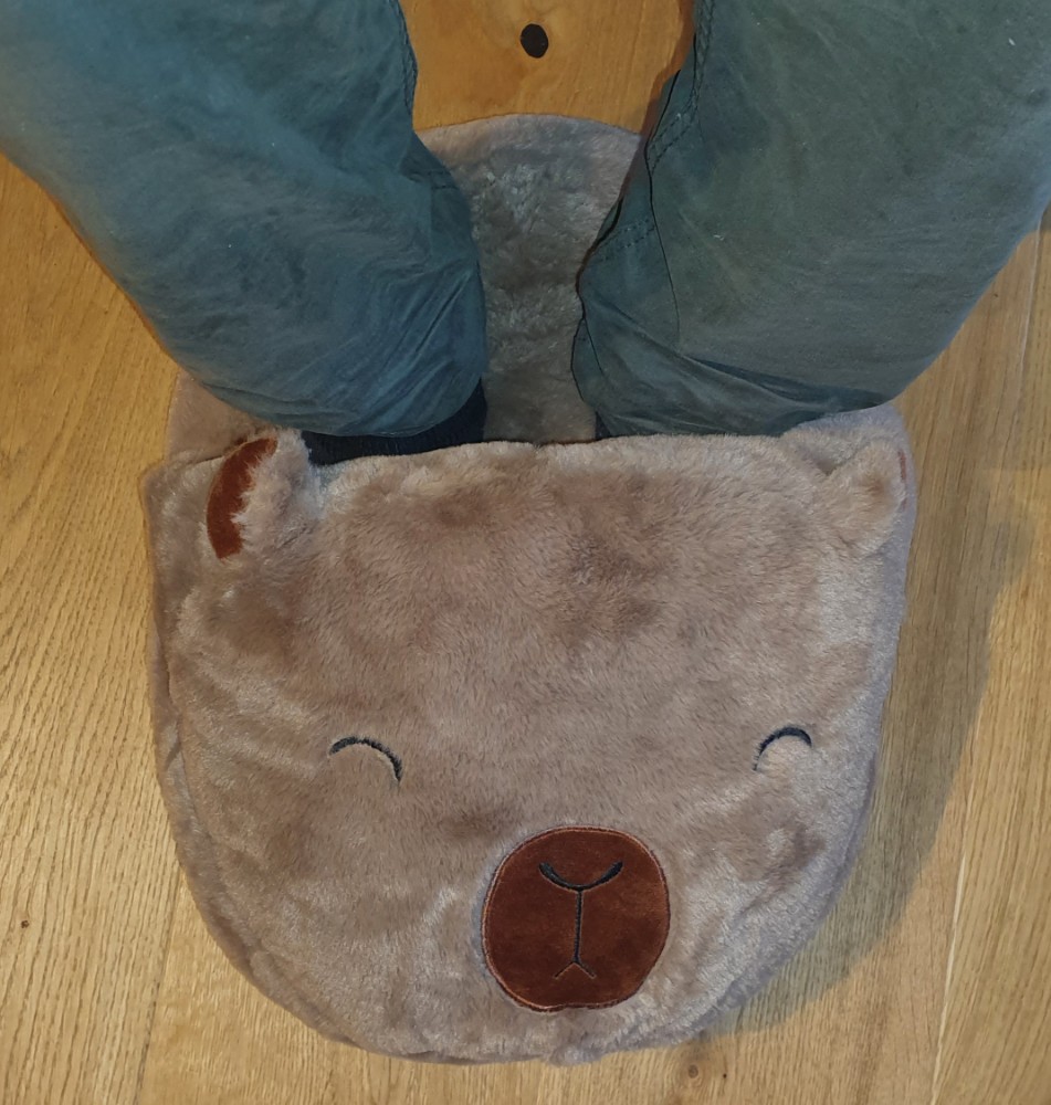

Vorgeschichte:
Da mir beim langen Lesen/Schreiben/Sitzen die Füße immer zu "Eisklumpen" wurden, wollte ich herausfinden was hilft, Sinn macht und effizient ist.
Heraus kam ein "normaler", großer Fußwärmersack in dem ein 500g Körnerkissen und die Füße Platz haben. Waschbar.
Oder ein elektrisch beheizter Fußwärmer mit "Innensack" auch waschbar.
100W, 9 Stufen, nach 30 Min abschaltung.

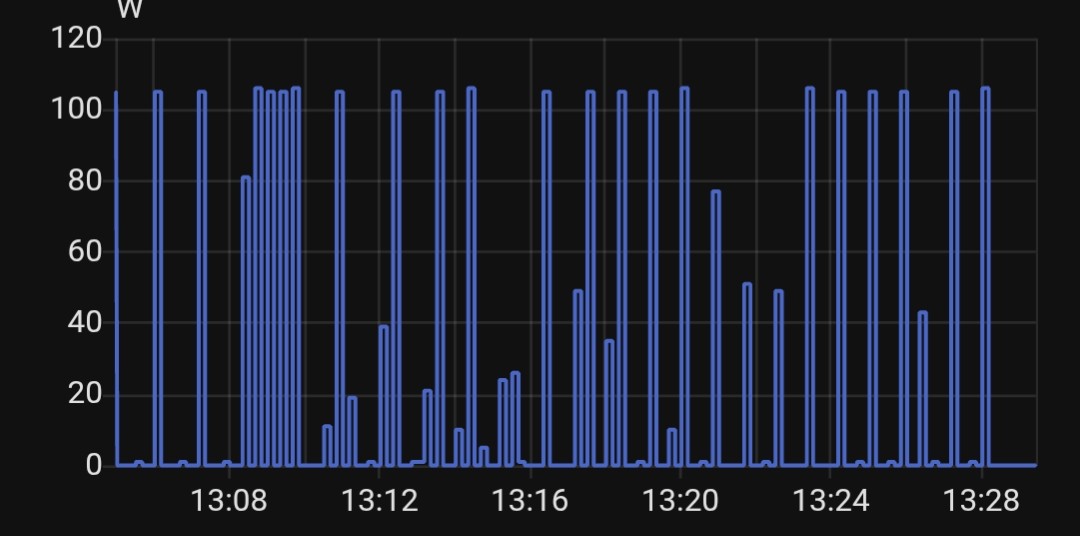

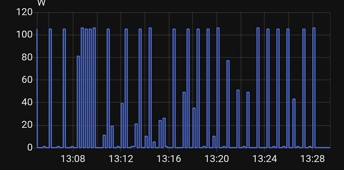

Verbrauch Heizfußwärmer pro Stunde auf höchster Stufe (9): Ca.
0.030 kWh?
Erklärung Screenshot;
Taktung: 10 Sekunden An-Phasen bei ca 106W.
Im Diagramm erst Stufe 5, Temperatur war bereits konstant . Danach Stufe 9 das aufheizen, danaxh wurde die Temperatur konstant halten.
(Die Messungen sind nicht genau, es sollten entweder 106W oder komplett "aus" sein, wahrscheinlich im Anschalt/Ausschaltmoment getroffen)
Was auffällt:
Der Heizfußwärmer ist nicht sonderlich gut isoliert.
Das äußere wird warm und auch der Boden wird gut erwärmt.
Das Körnerkissen macht den Boden sehr viel weniger warm, da dort der "Fußsack" besser isoliert ist.
Mein Fazit:
Körnerkissen reichen aus, um "Eisklumpen" "aufzutauen".
Der "normale" Fußsack isoliert gut und ist damit für mich besser als der elektrische Heizfußwärmer.
Er kann auch danach ohne extra Energie die Füße noch etwas warm halten.
Der Verbrauch gibt sich durch die jeweilien Verluste nicht viel, er ist relativ ähnlich.
