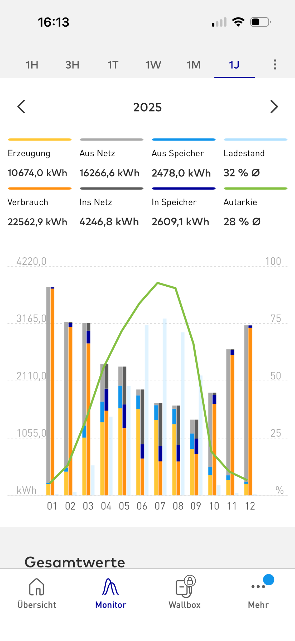

Stromverbrauch 2025:
  • Gesamtverbrauch Haus: 22.562 kWh
  • PV-Erzeugung: 10.674 kWh
  • Netzbezug: 16.267 kWh
Die Stromkosten liegen inzwischen bei über 6.000 € pro Jahr.
Was mich besonders wundert:
  • Der Verbrauch ist vor allem in den Wintermonaten extrem hoch, Teilweise am Tag über 180 kWh.
  • Trotz PV-Anlage ist der Netzbezug enorm.
  • Die Anlage scheint nie wirklich effizient zu laufen.

Ich würde behaupten, dass die Wärmepumpe viel zu groß ist.
Die muss ja takten ohne ende.
Wieviele Takte hast du bisher?
Was ergab die Heizlastberechnung als die Wärmepumpe eingebaut wurde?
Aus dem Bauch heraus würde ich sagen, dass du eine 10 kW Wärmepumpe benötigtst und keine 20 kW. Wärmepumpen sind beim Starten/Anfahren ineffizierter, da sie erst einmal ihre Betriebs-Parameter erreichen müssen. Das sehe ich bei meiner Wärmepumpe, mit der ich aktuell nur mein halbes Haus beheize, da die andere Hälfte akutell saniert wird. Meine Wärmepumpe ist deutlich zu groß für nur eine Haushälfte und taktet auch; der SCOP geht in den Keller und verbrauche auch “viel” Strom fürs Heizen.

Hallo, das klingt ja nicht so toll. Mich würde interessieren, was Du vor der Wärmepumpe an Energie benötigt hast in kwh. Ich lese bei Euch 22 000 kwh Strom insgesamt im Jahr. da könnte man denken ihr benötigt 16 000 kwh Strom nur für die Wärmepumpe. Wenn ich überschlage, würde ich 16 000 mal 2,5 (oder 3) nehmen komme ich auf 40 000 kwh bis 45 000 kwh Energie für Heizung und Warmwasser. Das wären früher bei Gas ca. 4500 qm oder 45 000 kwh (Überschlag) War das so?
Euer Stromverbrauch ist sehr hoch.
Ich selbst habe bei 130 qm eine 5kw WP, fahre 35 Grad Vorlauftemperatur, Heizstab ist deaktiviert. Warmwasser ist auf 50 Grad max. gestellt (wir leben noch). Früher 13 000 kwh Gas, heute 4500 kwh Strom im Jahr. Meine WP fährt bis auf 800 Watt zurück bis max.3000 Watt Stromaufnahme.
