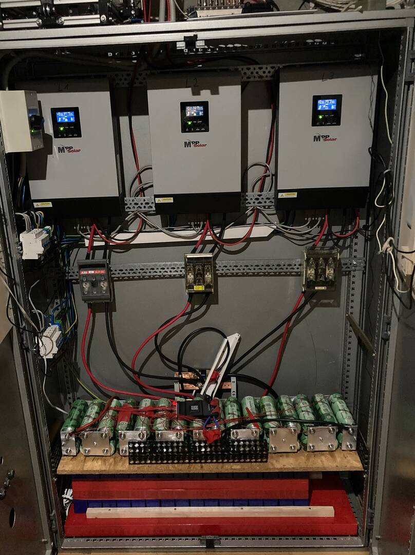

  • 3 x PIP 5048MG 3-Phasig

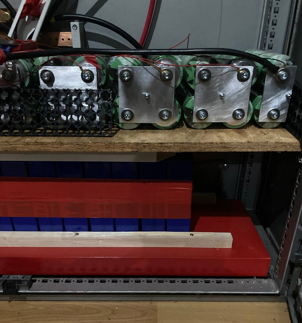

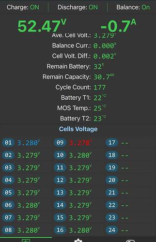

  • 15kWh LifePo4 Akku ( DIY ) mit Victron BMV, max. Lade/Enladestrom 200A
läuft seit 3 Jahren problemlos im Offgrid mit Netzunterstützung im Winter.

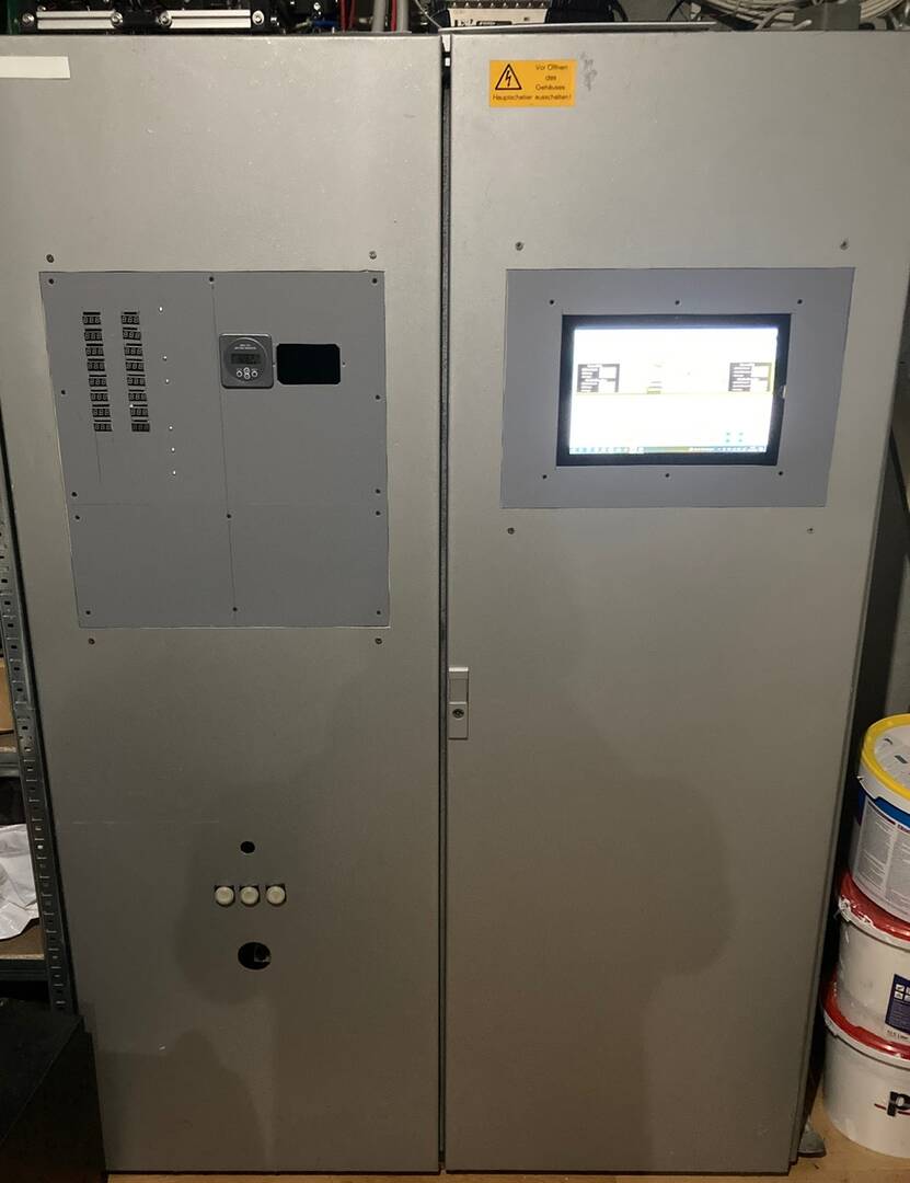

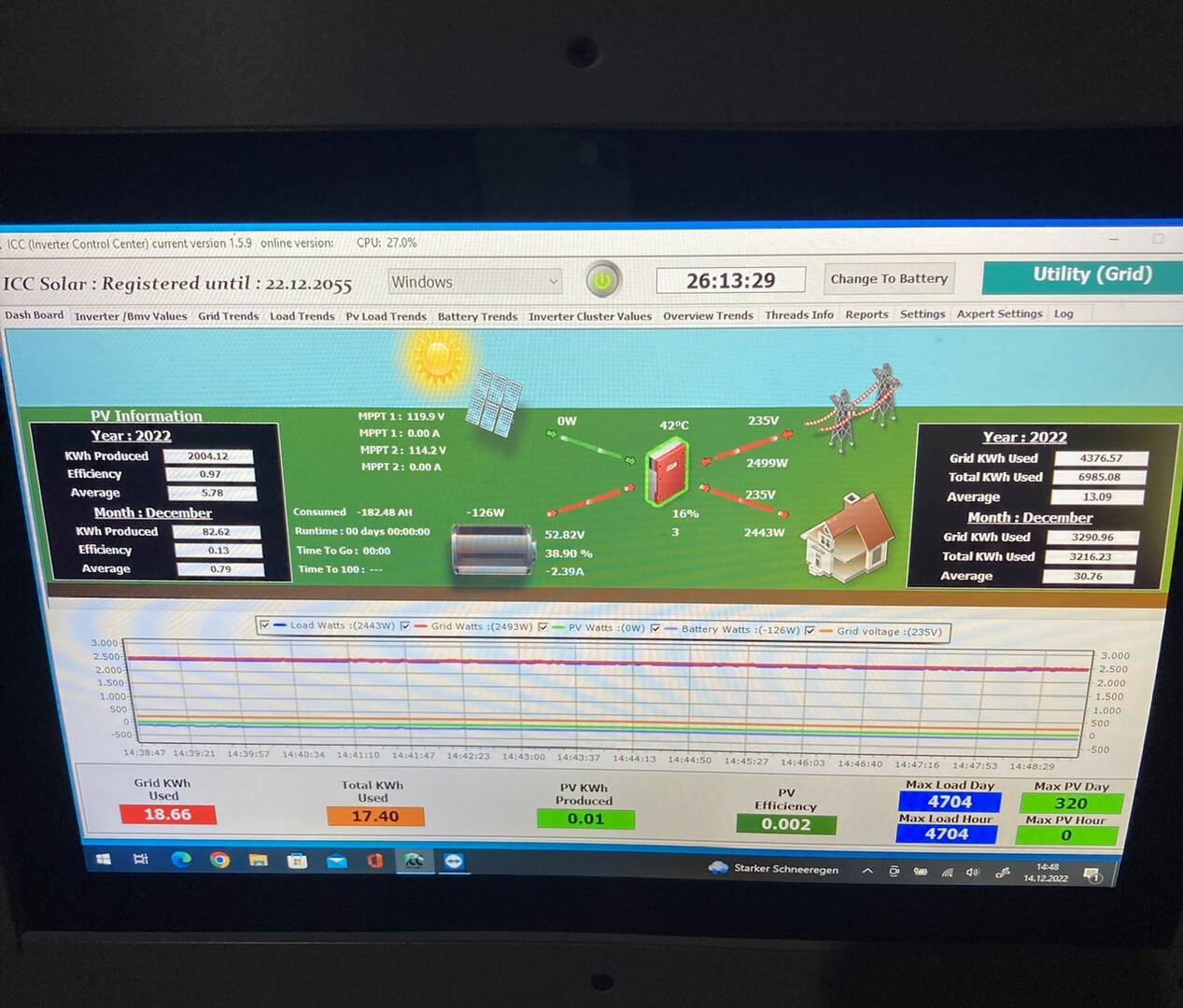

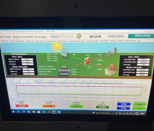

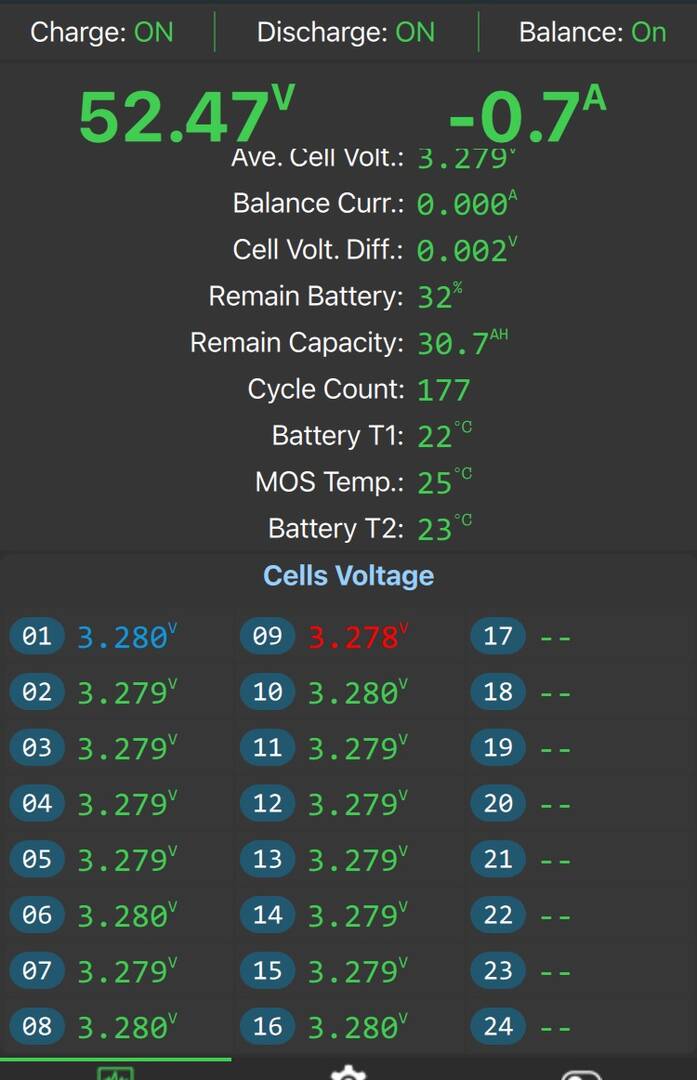

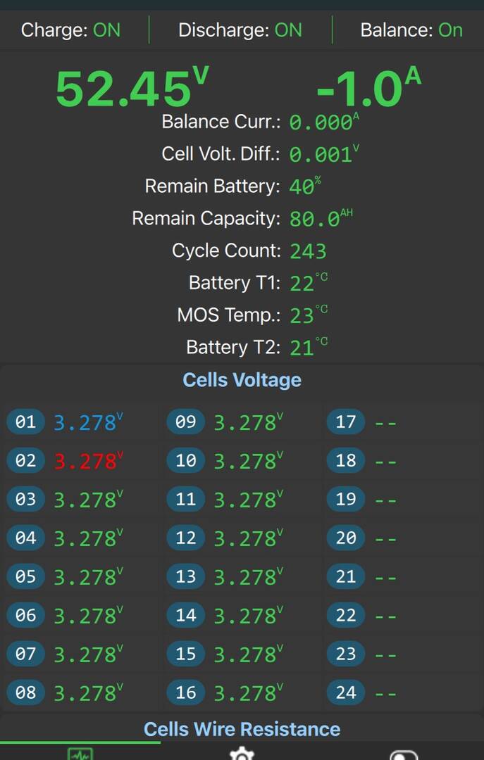

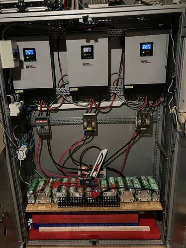

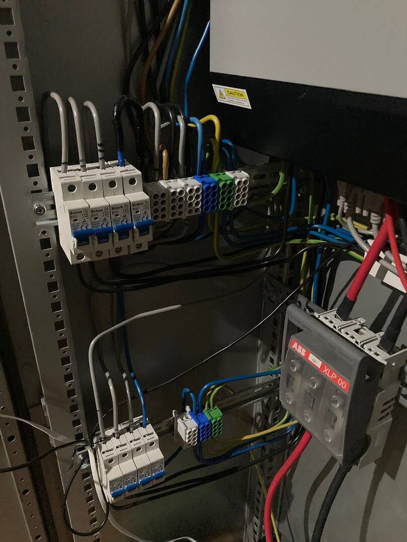

So hier mal ein paar Bilder vom jetzigen Zustand, wird aber noch einiges in 2023 umgebaut da noch mehr Platz benötigt wird?
