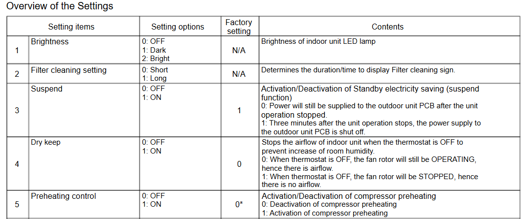

In der Tabelle „Field Settings“ gibt es einen Eintrag für die Vorwärmung des Kompressors bei Daikin-Geräten. Ob dies bei allen Geräten funktioniert und vor allem, wie genau es funktioniert, ist unklar.

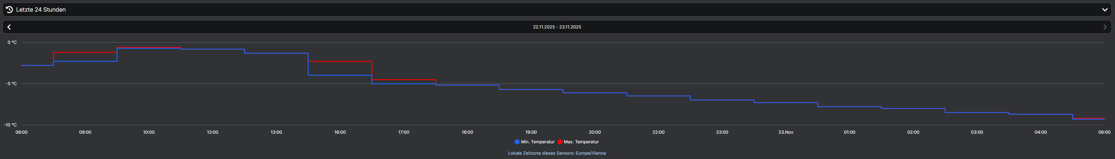

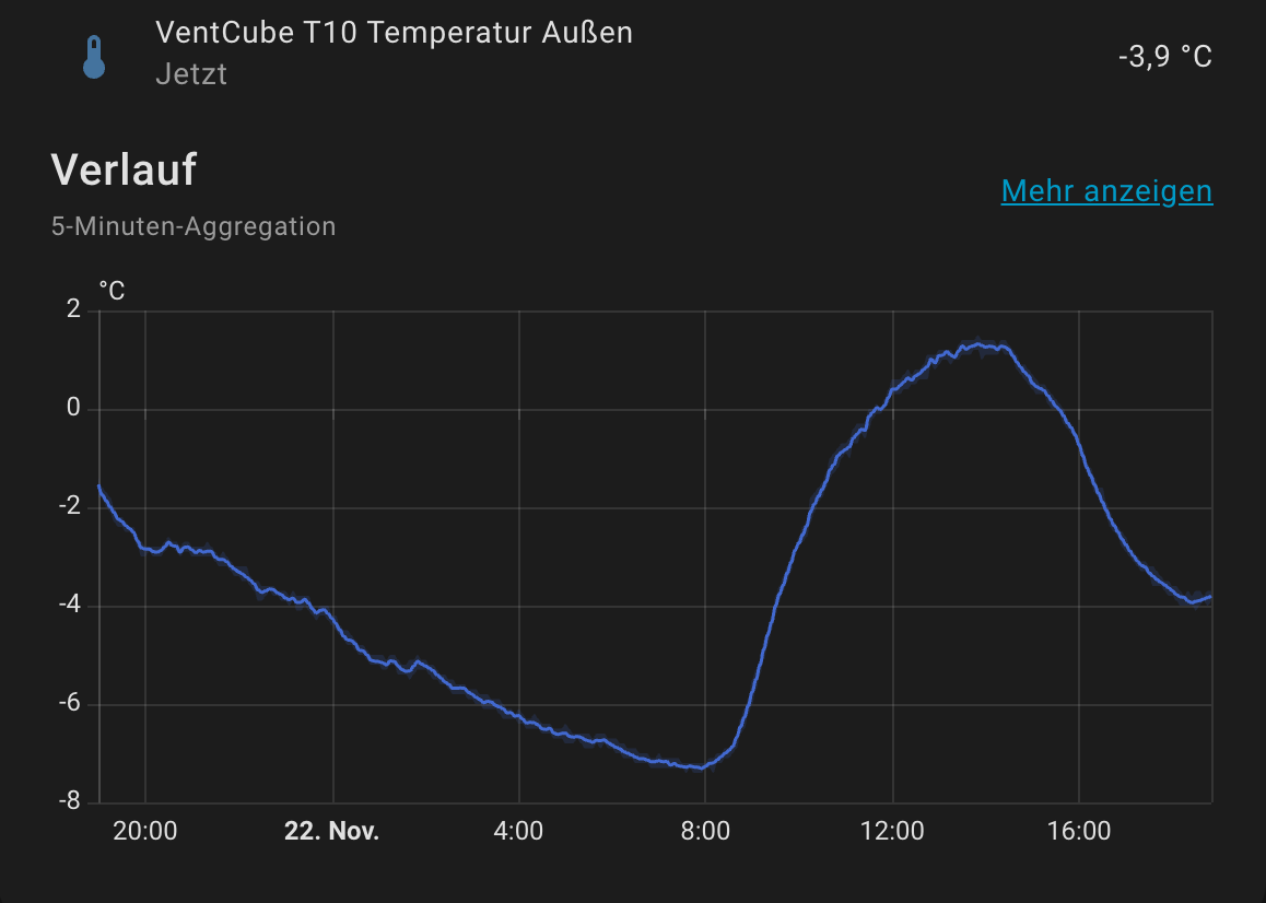

Ich habe das gestern Nacht nochmal getestet: bei -7°C Außentemperatur schafft es unsere bestehende Klimaanlage (Daikin ftxp50m2v1b) das Haus bei offenen Türen innerhalb von ein wenigen Stunden warm zu bekommen. Warm – das heißt bei uns: ca. 22° im WZ und 19,5 - 20° in den übrigen Zimmern. Damit das zukünftig im OG etwas schneller geht und um den Energieverbrauch etwas besser steuern zu können, soll eine DAIKIN ATXM35A ARXM35A zuszsätzlich im Treppenaufgang über dem dortigen Fenster installiert werden.

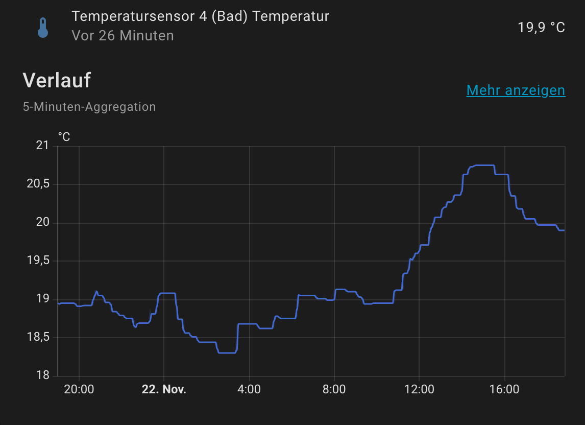

Einziger Wermutstropfen an der angedachten Lösung wäre in der Tat das Bad, welches ich gerne etwas wärmer bekommen würde ohne übermäßig viel Strom durch Infrarot etc. verbrauchen zu müssen. Hier könnte ich über unseren Luftentfeuchter, einer schaltbaren Zigbee-Steckdose und einer HA-Automatisierung Abhilfe schaffen, bei moderatem monetären Einsatz.
Alternativ könnte man noch ein Mono-Splittgerät im Bad installieren (vor bzw. unterhalb des Badfensters befindet sich das Carport bzw. könnte man das Außengerät an der Außenwand befestigen).

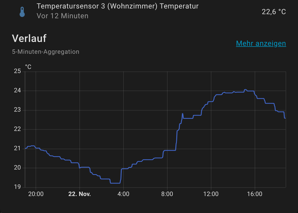

Ausgehend von 18° Ausgangs-Raumtemperatur und Aufheizung unter Tags auf ca. 21/22°: ca. 1° pro Stunde. Unterhalb von 20°/19° verläuft die Kurve dann flacher.

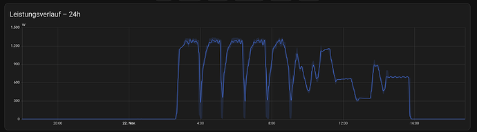

Gestern Nacht hatten wir das Haus (EG + DG) warm bekommen, d.h., eine Raumtemperatur von ca. 20°.

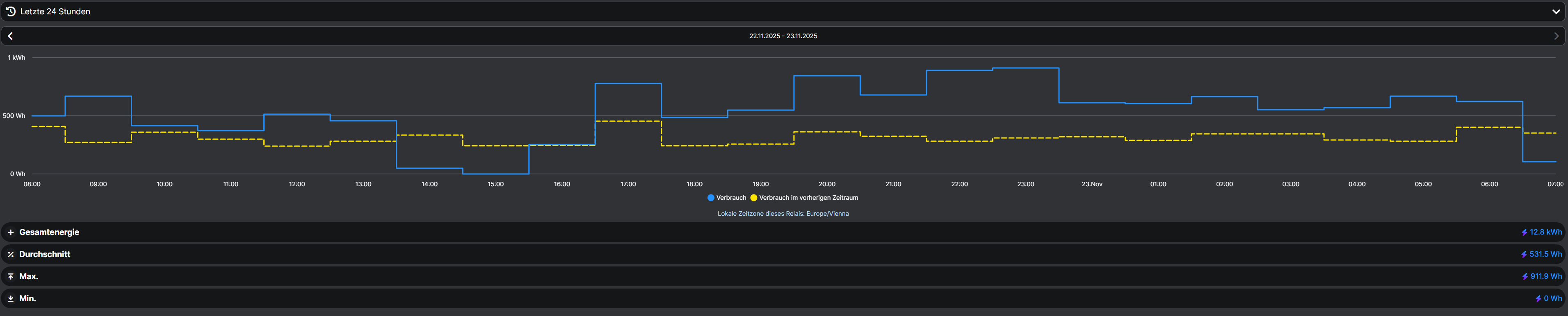

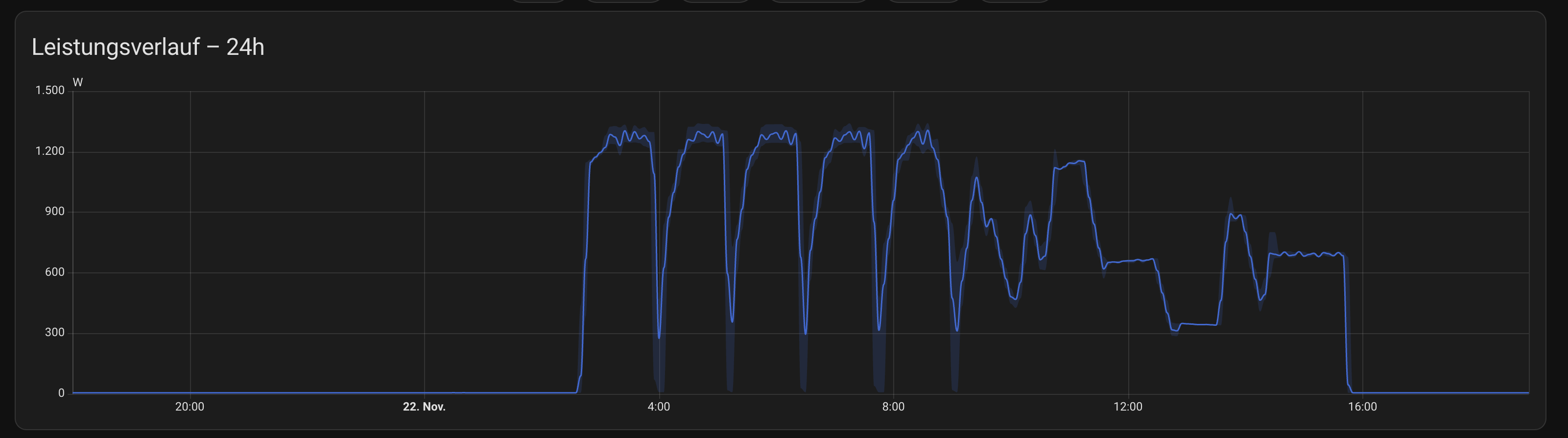

Anbei auch ein Foto der Leistungsaufnahme der Klimaanlage + Außentemperatur.
Die verbraucht ca. 700 Watt pro Stunde ohne dass diese nennenswert die Räume erwärmt. Effizient arbeitet diese auch nur bei >= 7°. Darunter schaltet diese el. Zuheizregister hinzu um die kalte Außenluft vorzuwärmen, bevor diese durch Wärmetauscher etc. geleitet wird. Mit den Zuheizregistern sind wir auch schnell bei > 1000 - 1500 Watt; wie geschrieben ohne nennenswerten Komfortgewinn.

Im Bad würde ich übrigens einfach nur direktelektrisch zuheizen, wenn man sich drin aufhält. Das ist ja oft nur eine Zeitspanne von <30min. Ein Heizlüfter ist da am schnellsten, für uns die perfekte Lösung. Andere mögen auch IR-Panels.

Danke auch für die Diagramme. Unsere Verbrauchswerte mit dem 5kW Innengerät sehen sehr ähnlich aus und das Gerät schafft es sogar, bei dauerhaftem Betrieb die Räume im OG (bei geöffneten Türen) auf 20/21°C zu erwärmen – ohne jegliche Zuheizung.
