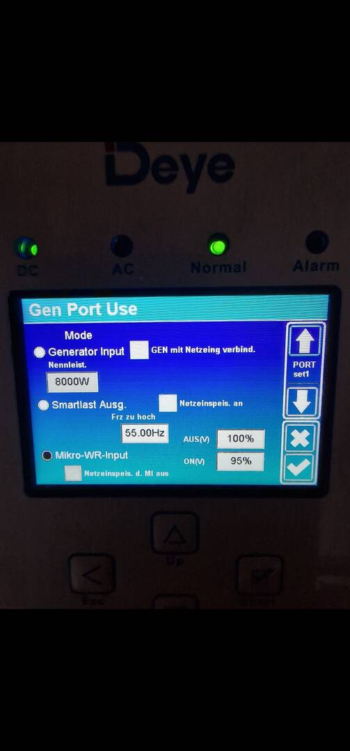

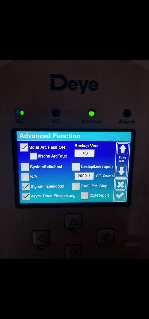

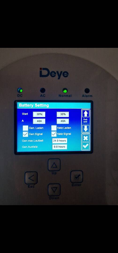

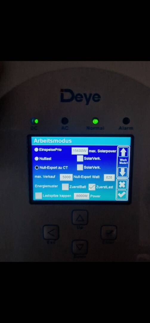

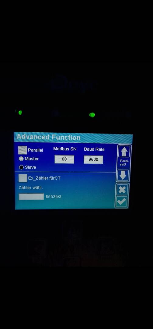

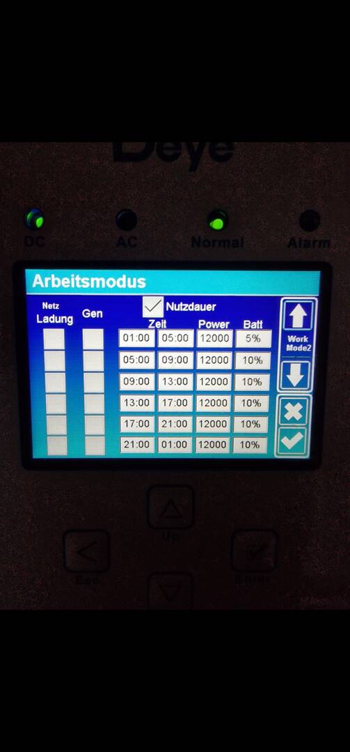

Hallo @Floppy314, "Gen Signal" und "Netz Signal" sind bei mir nicht aktiv. Asym Phasen Einspeisung würde ich auch deaktivieren, macht nur Probleme. Da dein WR im Off Grid Modus ist sollte keinen Einfluss haben, aber wer weißt. Die Batterie Einstellungen (off, ger bat, restart) sind aus meiner Sicht zu niedrig eingestellt, sollte aber auch keinen Einfluss auf die Leistung haben. Sind noch andere Wechselrichter in Betrieb? Wenn nicht, deaktiviere den Mikro-WR-Input, schalte auf Generator-Input um .
@amiko alles klar.... werd ich versuchen. Hatte ihn schonmal für den endgültigen Einsatz konfiguriert. Da kommt noch ein anderer WR an den Gen-Eingang und die Asym. Einspeisung, wenn er am Grid ist.
Dank Dir :slight_smile:
so.... erster Test.... bisher läuft sie :slight_smile:

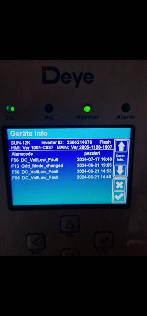

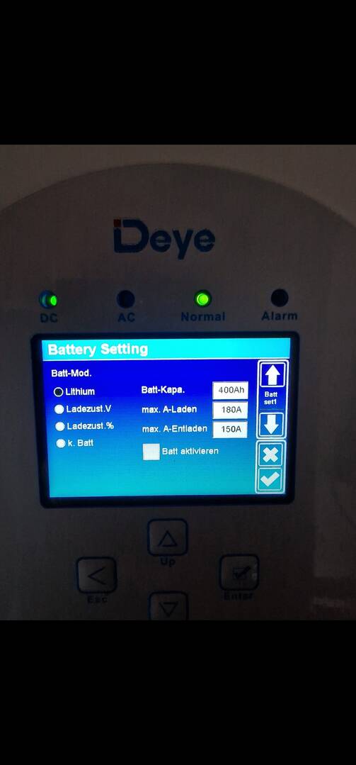

Hi, als erstes würde ich mal auf eine FW >=1135 gehen, da sind die meisten Fehler raus.
Dann hast µWR aktiv, nutzt du das? Zwar nicht was dein Problem macht, aber wenn nicht benötigt, würde ich auf GEN stellen.
Dann lädst du deinen Akku stärker als du ihn entlädst, warum? Ich könnte mir vorstellen das die Akkus nicht genug Strom liefern wenn Motoren anlaufen. Kann aber nach dem FW Update alles anders sein, also zuerst dies machen.
Wenn die Fehler DC low kommen, war der Akku da alle?
Schade, ich kann nicht OffGrid gehen, dann ist meine WP auch aus... sonst hätte ich es ja mal bei mir getestet.
@linuxdep FW Update steht noch aus. Den Batterie Output hab ich auf max. gestellt.

Hier nochmal ein anderer Lösungsansatz.
Tritt das merkwürdige Verhalten der Geräte nur bei voller Batterie und aktiviertem MikroWR Eingang auf?
Ich hatte auch so ein Problem, das der Trockner nicht mehr wollte....zum Glück meldet der einen Fehlercode, so daß ich die Ursache schnell eingrenzen konnte.
Bei deinen geposteten Einstellungen oben, geht die Frequenz bei voller Batterie auf 55 Hertz hoch. Damit wird der Mikro WR dann abgeschaltet. Viele heutige Geräte können mit einer so hohen Frequenz nicht umgehen.
Ich hab bei mir die Frequenz auf 51,5 hertz eingestellt. Der Mikro WR wird dann auch abgeschaltet (kontrollieren!) und die Geräte an Load laufen weiter.
