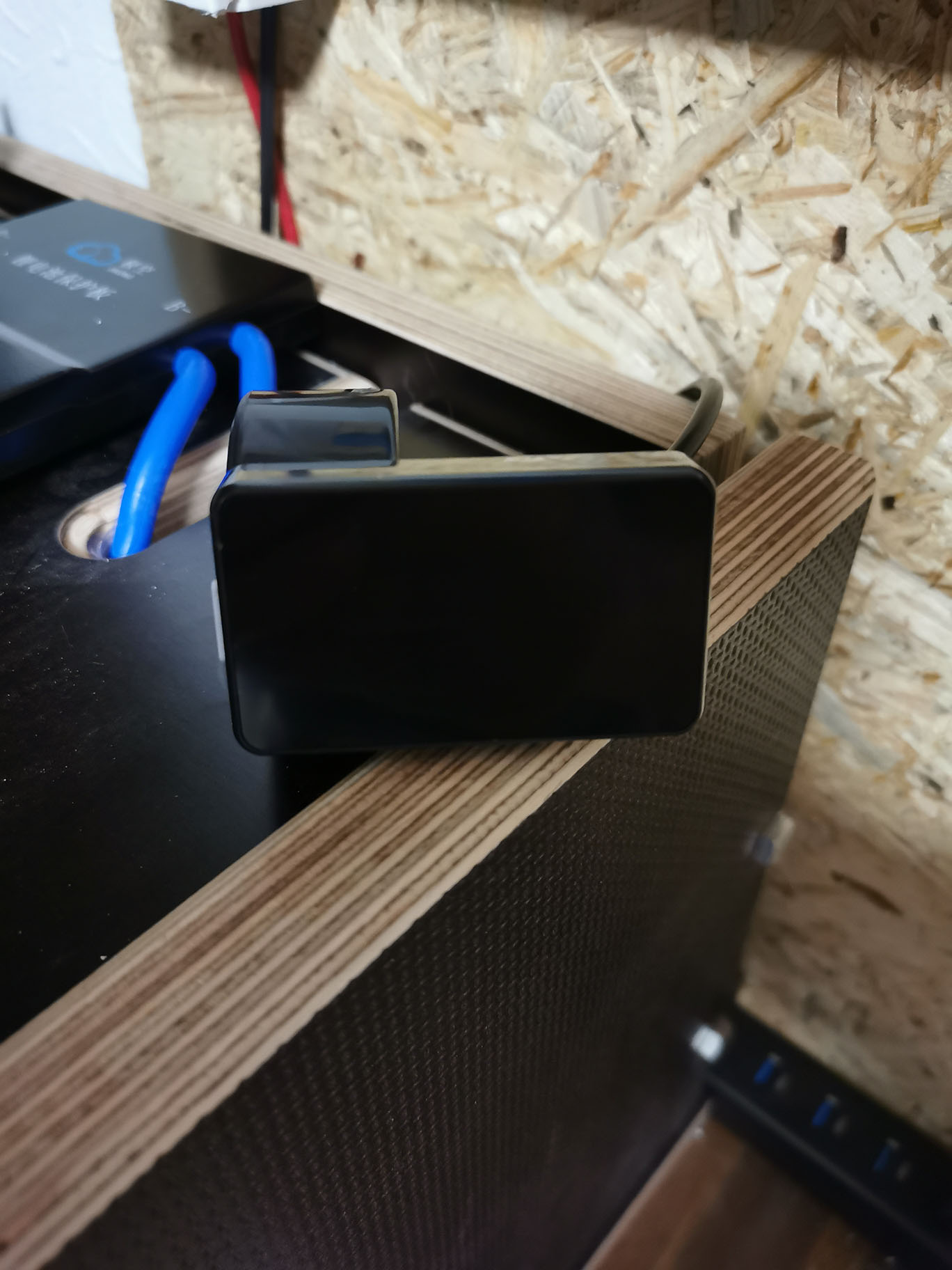

Ich hätte da ein kleines Problem. Mir ist da ein Missgeschick passiert und ich habe leider die Pins an meinem LCD Display des JK aus dem Stecker gezogen. Hat das auch jemand zufällig und kan mir bitte ein Bild posten wo der noch belegte Stecker zu sehen ist.
Danke und nen schönen Ostermontag noch.
LG Stefan

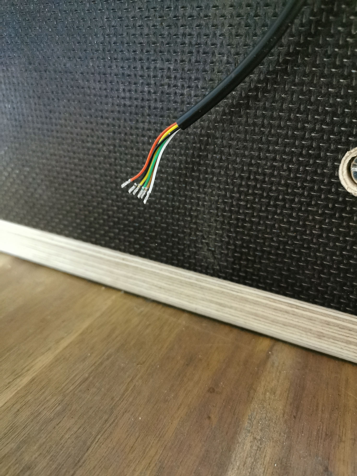

ist das Kabel an dem runden 6 poligen Schraubstecker dran, oder meinst du das an dem weißen Kunststoffstecker der dann an den neuen BMS eingesteckt werden kann?
LG Giorgio
Der weiße Kunsstoffstecker der ans BMS kommt.
LG Stefan
wie fügt man denn das Bild hier ein?
Ich versuchs mal mit Steckerbeschreibung.
Wenn du auf den weißen Stecker schaust,der liegt auf einer eben Fläche.
von oben siehst du auch die Kontakte.
Der Stecker schaut so aus von unten die Kabel einführend.
links beginnend;
weiß, braun grün, gelb,schwarz,rot.
wie fügt man denn das Bild hier ein?beim Antworten auf einen Beitrag unten links auf "Dateianhänge" klicken -> Bild hochladen -> "In Beitrag einfügen"
Super danke, läuft wieder.
Lg Stefan
