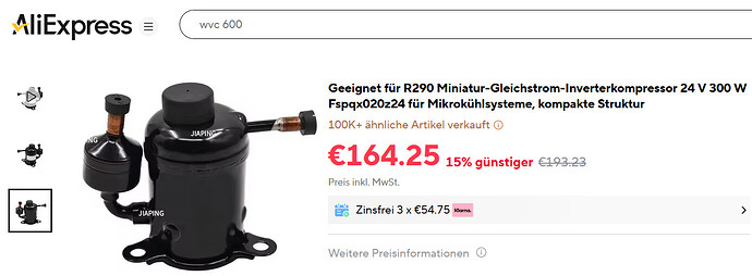

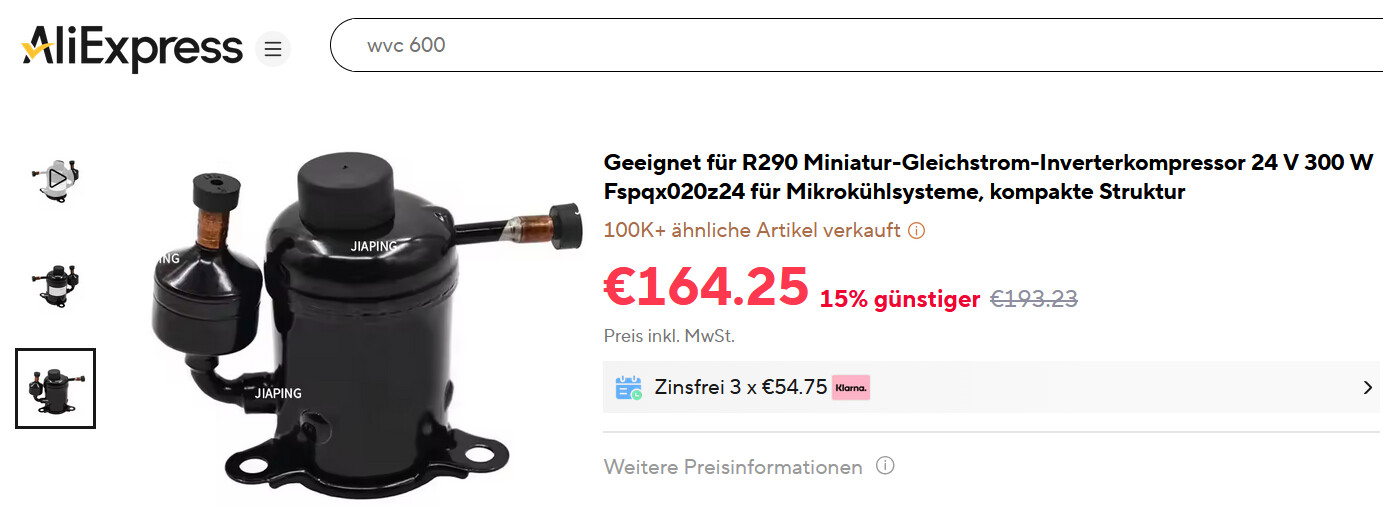

Meist sind alte Gasheizungen hoffnungslos überdimensioniert. Trotzdem wird der mögliche Luftdurchsatz nur für geschätzt 20% der ursprünglichen Leistung reichen. Aber wer mit Klimas heizt, könnte so bissel Grundwärme erzeugen? R290-Kompressoren scheint mittlerweile auch zu kleinem Preis zu geben, 230V ca. 60€ – oder gleich DC …

Ich hatte ja geschrieben, daß ich bei der Idee aufgrund des begrenzten Luftstroms nur 20% der ehemaligen Gas-Nennleistung erwarte. Das Brennwert-Abgasrohr ist meist eh Plastik, das dürfte nicht weltviel Wärme durchlassen. Vorteil: Man saugt Luft oberhalb der Dachfläche an. Das dürfte die wärmstmögliche Stelle sein. Fürm 075 Kompressor könnte das reichen, also 500-800W? Besser als nix
Es gibt “halbe einheiten” zu kaufen, als Ersatz für größere Bierkühler usw., da hast Luft-Gas-Wärmetauscher drin, Inverterschaltung und Steuerteil und das restliche Gedöns, bis auf den Gas-Wasser-Wärmetauscher. Kostet so 200-250. HD-Wärmetauscher noch mal 100, oder kann man den mit Cu-Rohr selber baun?
