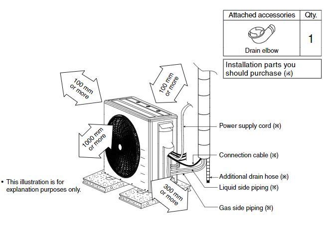

Welche Abstände hältst du zwischen den Geräten ein?

Panasonic gibt folgendes vor:
Hatte aber gehofft, dass du weitergehende Infos hast. Mir erscheint es etwas wenig.

ob die anlage auf dem boden oder an der wand montiert wird, ist für die mindest-abstände erstmal nicht relevant,
ausser das bei montage übereinander dieser mindest-abstand fehlen würde.
ich würde bei panasonic zb, deren abstände seitlich zu beiden seiten 1m und nach hinten 30cm(mehr lufteinlass-öffnung als nötig) wählen.
klinker sollte das gewicht der geräte tragen können, die hängen ja nicht am langen arm mit 1m abstand zur wand :wink:
sondern die halterungen selbst, sind direkt an der wand anliegend. abstand vorderkante bei den von mir gewählten abständen wäre dann ca 60cm, das solte gehen, muss man nur schauen wie lang die arme der halterungen sind die man kaufen will.
zur not doch bischen näher dran wenn deren arme zb nur 50cm lang sind....
