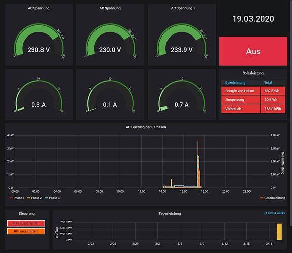

Mit der Solaranzeige kannst du die Visualisierung eines Shelly 3EM lokal in deinem Netzwerk machen:

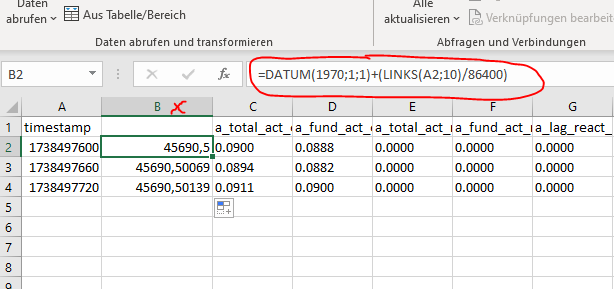

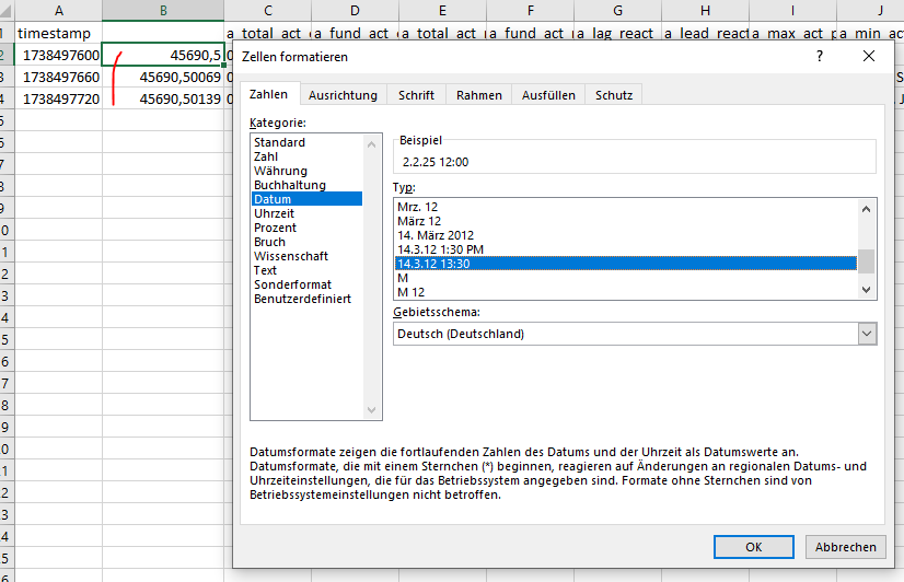

Recht easy:
Excel die erste Spalte markieren dan im Menü "Daten" den Punkt "Text in Spalten" anklicken
dann auf getrennt weiter klicken
dann das "Komma" zusätzlich auswählen dann fertig
klicken so ist es schon mal in Spalten sortiert
Die Zeit gilt es noch vom Timestamp zu konvertieren. Neue Spalte einfügen und dann mit dieser Formel:
Dann noch die Zellen als Datum formattieren und man kann es auch lesen :slight_smile:
Oh, das schaut aus als würde ich das als Excel Noob hin bekommen. Ich schau mir das mal an

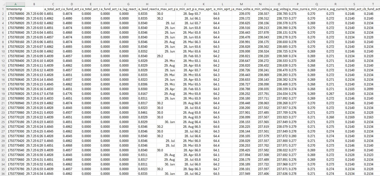

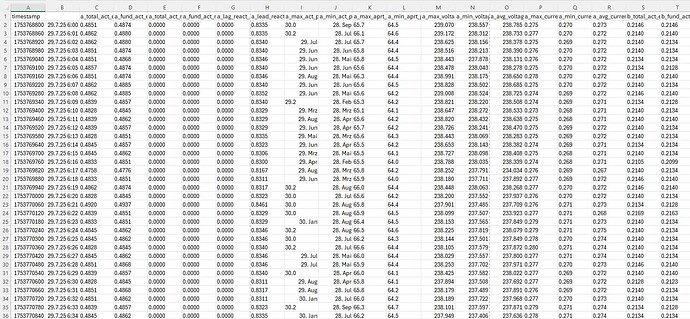

So, ich nochmal =)
Habe mich jetzt mal mit dem eingebauten Shelly befasst und auch der Datenexport klappt soweit eigentlich auch.
Allerdings habe ich irgendwie zwischendrin immer mal wieder absolut unplausible Werte stehen.
So habe ich z.B. für a-max-current folgendes in der Tabelle:
Zeit / Wert
08:29 0,447
08:30 30476,00
08:31 0,446
08:32 280016,00
08:33 0,336
08:34 0,535
Sind das einfach Fehler weclche halt da sind oder ist da ein Formatierungsfehler vorhanden?
Ich habe bis auf die Zeitstempel-Spalte alle weiteren als Zahl mit 2 Nachkommastellen formatiert.
Schau dir doch mal die Rohdaten an. Allein bei den angezeigten drei Nachkommastellen ist was faul.
Ich schau mir die Roh-Daten mit awk/Linux an, z.B. 1te und 10te Spalte:
awk -F "," '{ $1=strftime("%Y-%m-%d %H:%M:%S", $1); print $1, $10 }' emdata_08F9E0E684C0.csv | less
Puh, mit Linux kenn ich mich leider so gar nicht aus.
Ich habe eben nochmal versucht die entsprechende Spalte neu zu formatieren, an den 3 Nachkommastellen lässt sich nix ändern, die bleiben so
