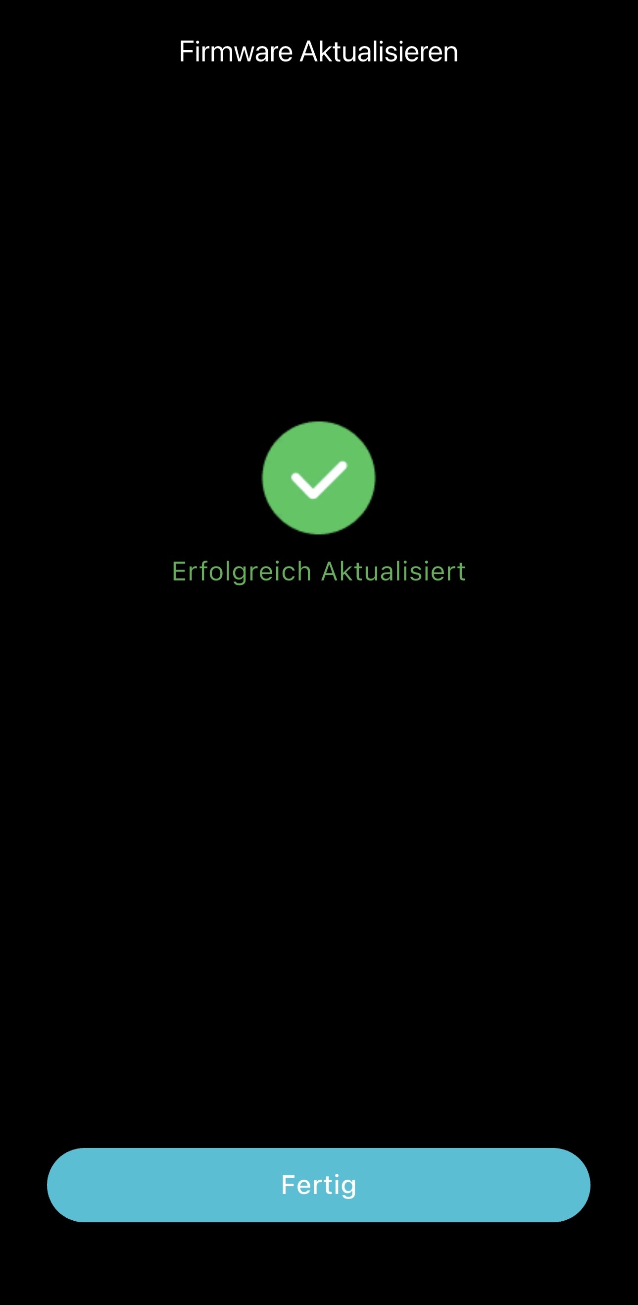

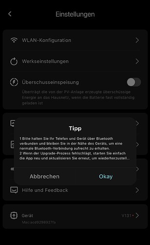

Hallo, ich hab heute in der App zwei Updates bekommen. Ein Update für das Übertragungsmodul und ein Update für den Jupiter C+. Das Update Übertragungsmodul habe ich bereits erledigt. Aber beim Update für den Jupiter bin ich mir noch unschlüssig wie ich es mache. Aus einer anderen Gruppe hatte ich eine Installationsanleitung bekommen. Da muss ich erst auf die Nachtstunden warten.
>>>> Wenn du beim Zahnrad/Geräte unten bei Ver.131 + einen roten Punkt dahinter siehst, ist en Update da. Jetzt auf ausreichend Akku am Smartphone achten und Akku am Marstek darf auch nicht im roten Bereich sein (sehr wichtig)! Dann erst Bluetooth am Smartphone aktivieren + Netzstecker ziehen + PV abschalten oder auf die Nacht warten + erst dann auf das Firmware Upgrade klicken und 1/4+2/4+3/4+4/4 wird als Download herunter geladen. Auf keinem Fall mehr als 1 m vom Gerät entfernen und auf Neustart des Marstek achten. Dann etwas warten 1 Minute und nachsehen welche Version aktuell unter Zahnrad/Geräte angezeigt wird. Evtl. stehen weitere Downloads danach an. Prozedur auf keinen Fall unterbrechen oder mit dem Smartphone vom Gerät entfernen. Der Marstek würde unbrauchbar werden (defekt)! <<<<

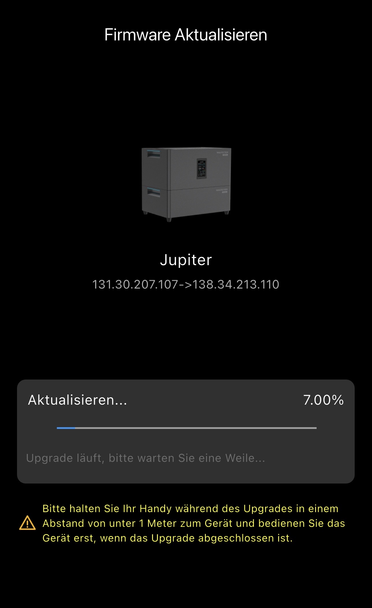

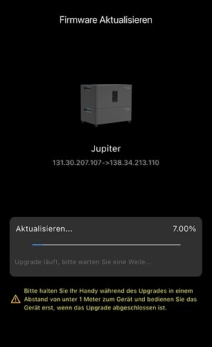

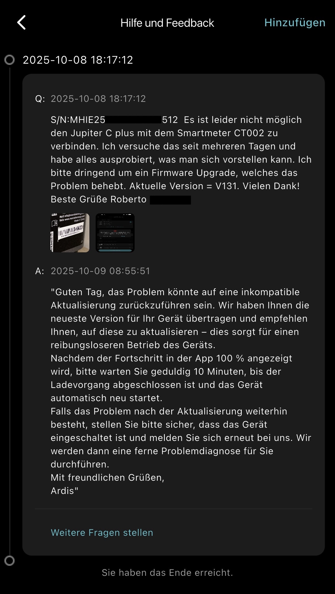

Wie dem auch sei… Ich habe mich wie vorgeschlagen per App an den Marstek-Support gewandt.
Auch wenn es z.T. redundant zu euren oben beschriebenen Beiträgen ist, beschreibe ich hier mein komplettes Vorgehen inkl. Screenshots, in der Hoffnung so auch anderen mit dem gleichen Problem helfen zu können.
(Ich habe weder auf die Nacht gewartet, noch die PV abgeschaltet.)
Einstellungen → Hilfe und Feedback → Feedback → Typ “Benötige Hilfe bei Produkt” → Upgrade

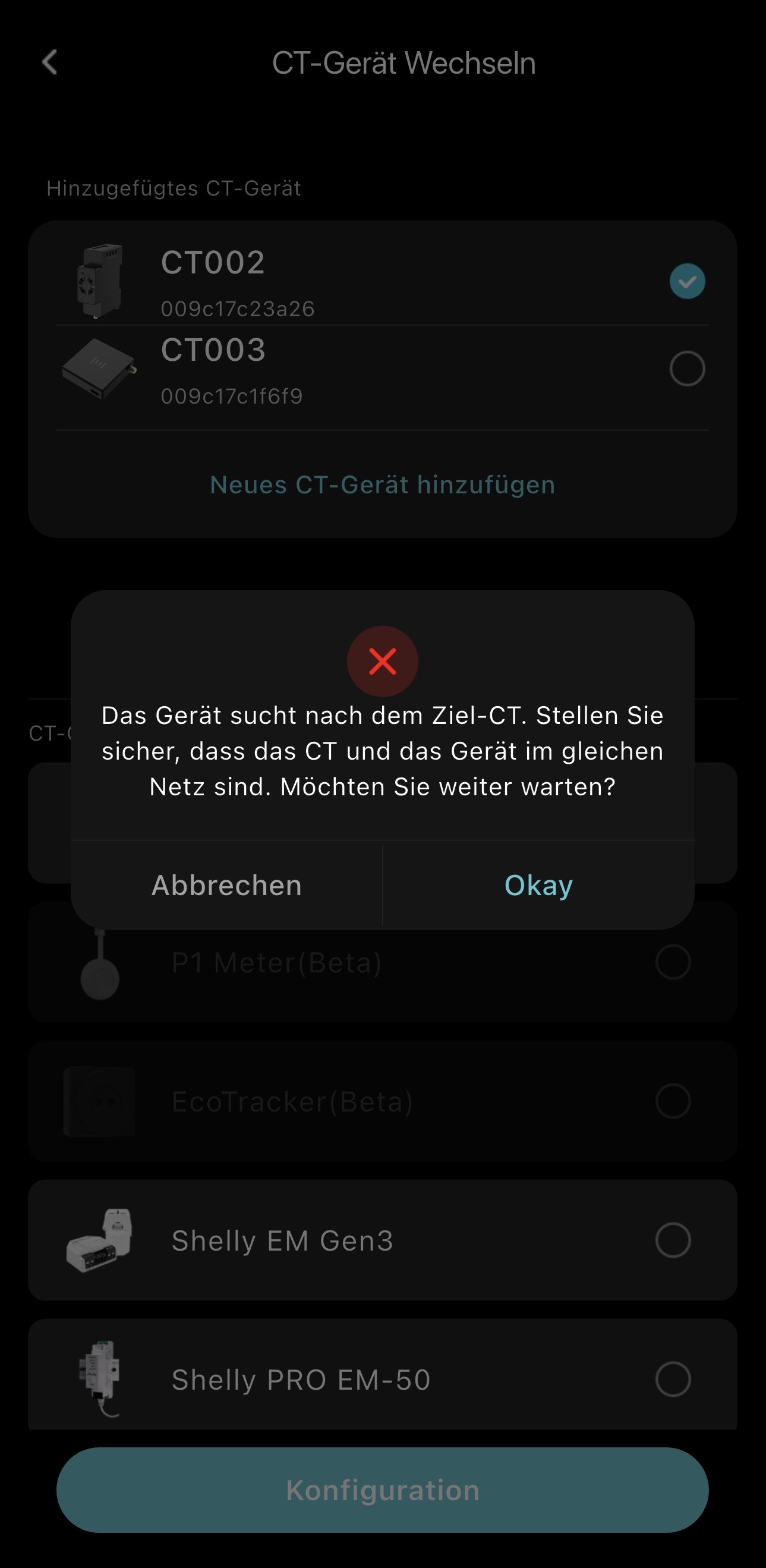

Die Seriennummer habe ich gleich als erstes im Textfeld eingegeben. Zeilenumbrüche gehen nicht, das Formular lässt nur Fließtext zu.
Als Anhang nochmal die Seriennummer als Foto und einen Screenshot der Fehlermeldung.
Hier der erfolglose Verbindungsversuch mit einem CT002:
Meine Nachricht an Marstek und deren Antwort, welche parallel auch per Mail kam:

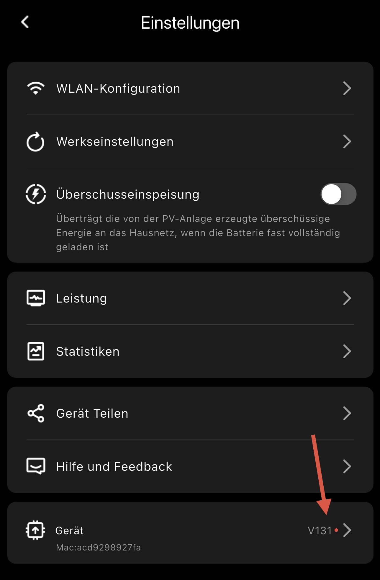

Ein roter Punkt neben der Version ist aufgetaucht:
Nach dem Drauftippen geht’s los:

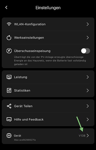

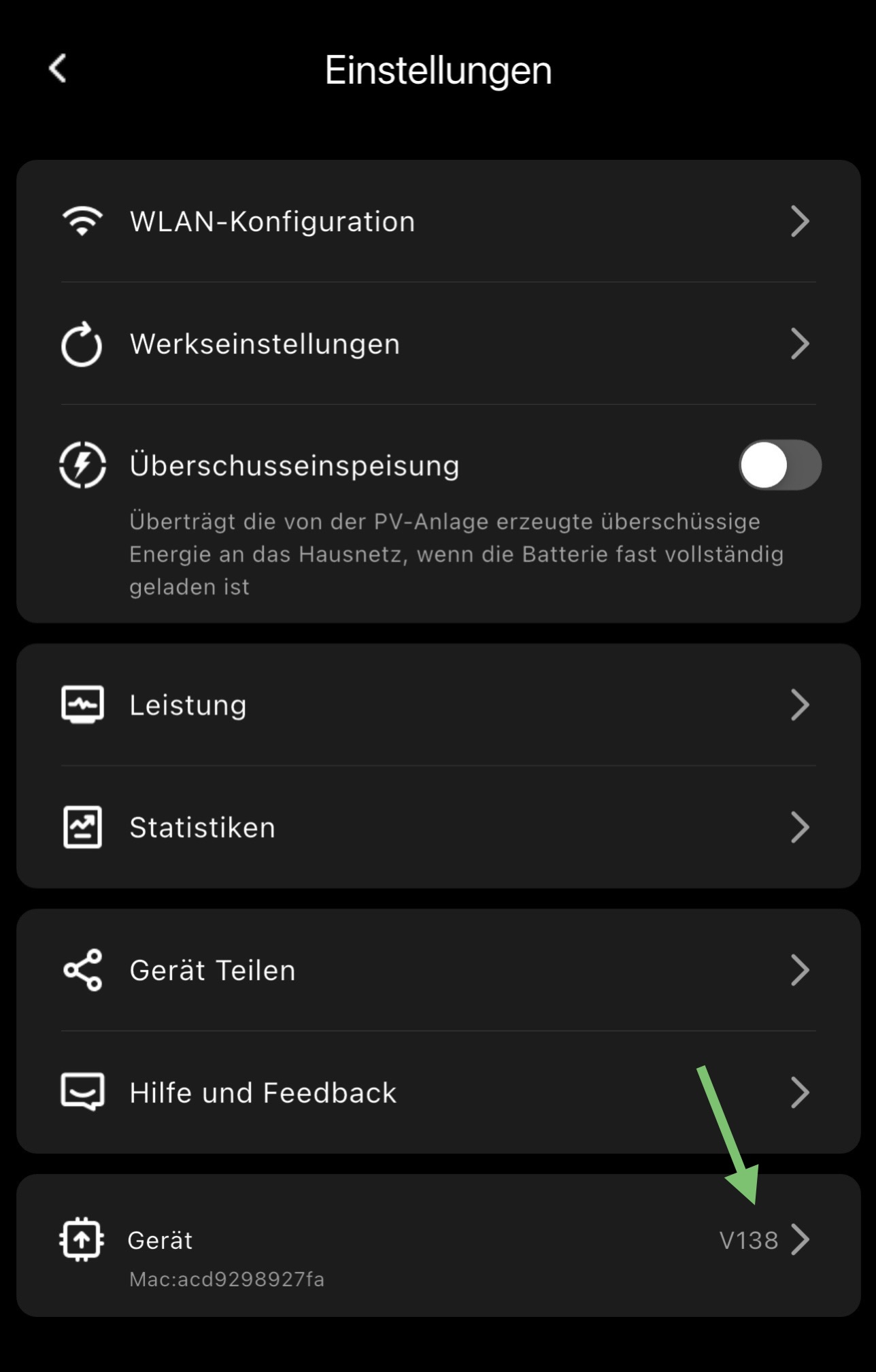

Nun steht unter Einstellungen “V138”. An die anderen Zahlen hinter den Punkten kommt man nicht mehr ran. Hätte ich keinen Screenshot gemacht, wären die weg gewesen:

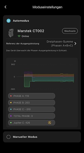

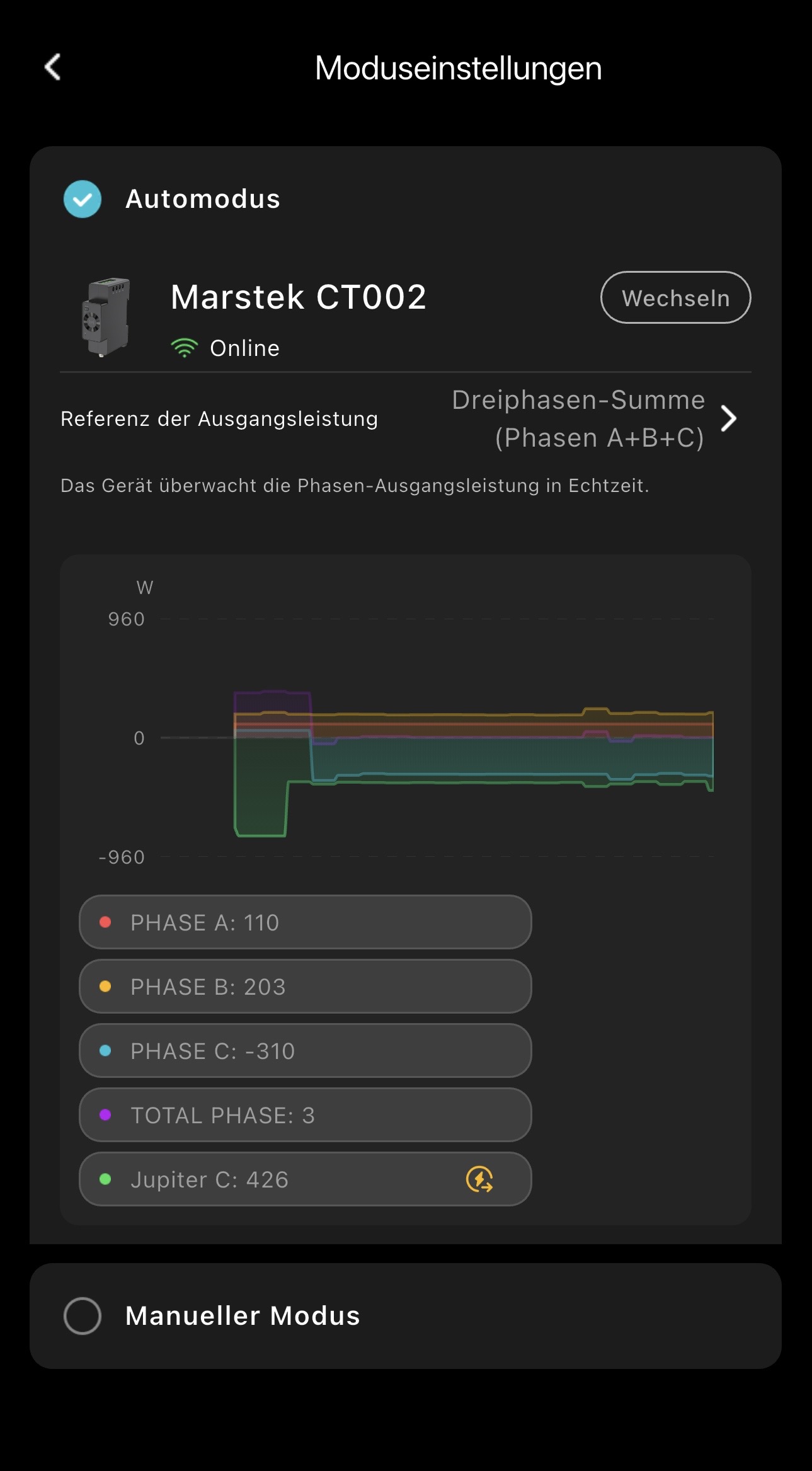

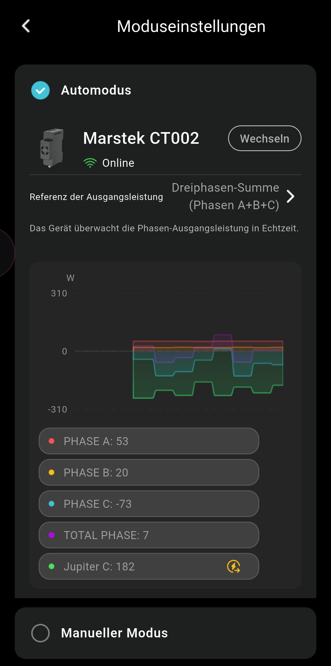

Nachdem ich “Automodus” aktiviert habe wurde der CT002 sofort eingebunden:
Ich bin jetzt happy und hoffe das Marstek bald eine stabile Firmware-Version für alle ausrollen kann. Mit der Performance vom Marstek-Support bin ich jedenfalls sehr zufrieden. :+1:

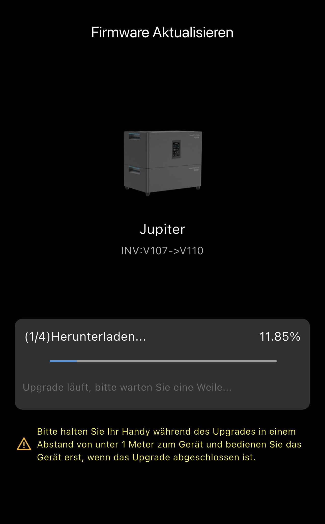

Bei mir war heute auch Update und Upgrade Tag. Ich erhielt ein Update für das Kommunikationsmodul des SmartMeters und 2 Upgrades für den Jupiter C+. Die Upgrades habe ich entsprechend der Anleitung installiert.
>>>> Auf ausreichend Akku am Smartphone achten und Akku am Marstek darf auch nicht im roten Bereich sein (sehr wichtig)! Dann erst Bluetooth am Smartphone aktivieren + Netzstecker ziehen + PV abschalten oder auf die Nacht warten + erst dann auf das Firmware Upgrade klicken und 1/4+2/4+3/4+4/4 wird als Download herunter geladen. Auf keinem Fall mehr als 1 m vom Gerät entfernen und auf Neustart des Marstek achten. Dann etwas warten 1 Minute und nachsehen welche Version aktuell unter Zahnrad/Geräte angezeigt wird. Evtl. stehen weitere Downloads danach an. Prozedur auf keinen Fall unterbrechen oder mit dem Smartphone vom Gerät entfernen. Der Marstek würde unbrauchbar werden (defekt)! <<<<
Und siehe da, alles funktioniert so wie es sein soll.
Kommunikationsmodul hat jetzt Version 202506141125.
JUPITER C+ hat 2 Upgrades bekommen. Upgrade 1: 138.30.255.1 10 Upgrade 2: 138.34.213.1 10.

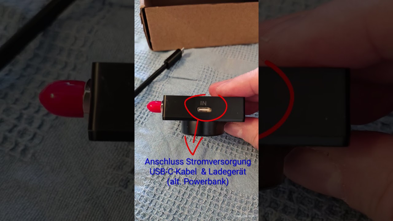

Zu allererst habe ich den ct003 in meiner Wohnung mit Strom versorgt und ihn mit dem Venus A in der APP verbunden. Dies war recht einfach und hat auf Anhieb funktioniert. Anschließend habe ich meinen Zähler mit der PIN so eingestellt das er ständig per infarot die Leistung sendet. Habe den ct003 dann auf die optische Taste gesetzt und per Powerbank mit Strom versorgt.
Das Problem was ich Anfangs hatte war das er mir völlig unplausieble Leistungsangaben ausgespuckt hat (188.000.000Watt).
Das liegt daran das der CT003 ab Werk nur auf P1 konfiguriert ist für das Niederländische Netz. Habe mich an den Kundenservice gewendet und die haben mittels Update mir das dann freigeschaltet das ich per sml Infrarot die Daten auslesen kann.
Seitdem klappt’s ganz gut. Ist wie schon häufiger erwähnt etwas träge, für mich ist das so völlig ausreichend.
