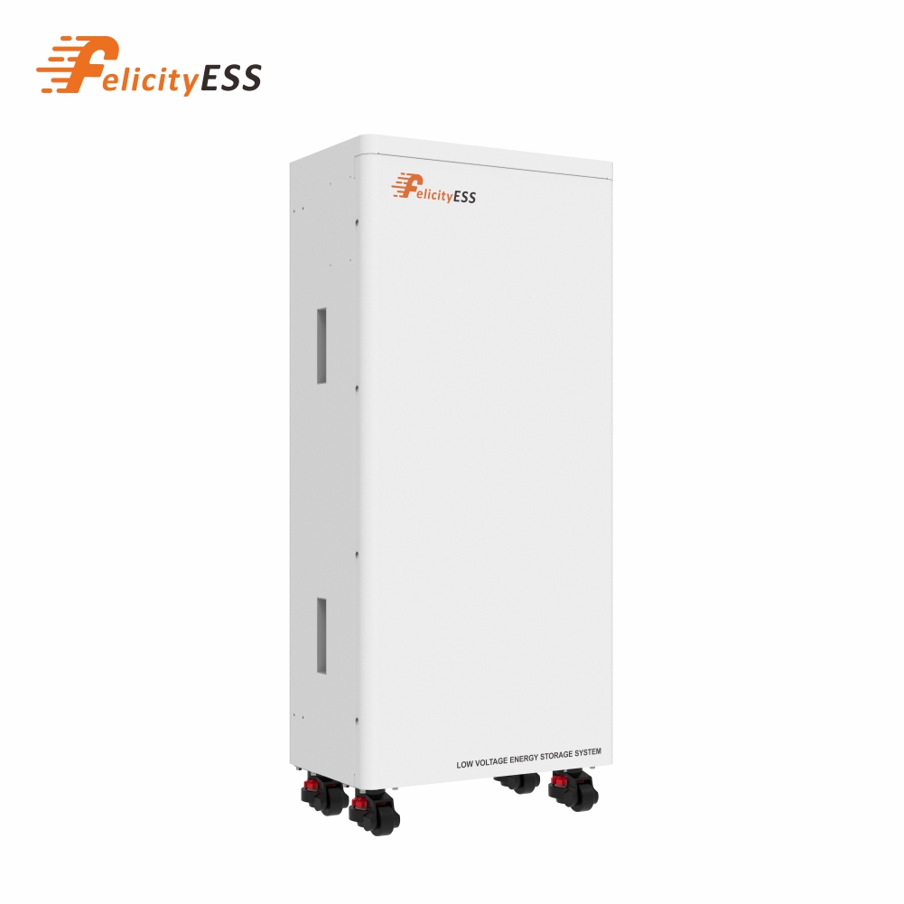

Das Minimum bei dem aktuellen Verbrauch ist 14-15kWh Akku. Der reicht dann ca 20 stunden aus. Mit LV Akkus aus China kommst billiger weg und man kann das leicht erweitern.
Wechselrichter Deye und Victron anschauen.

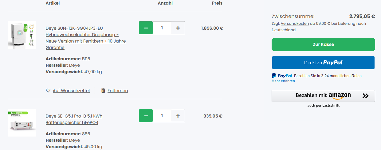

den Deye bekommst Du ab 1700€
https://www.idealo.de/preisvergleich/OffersOfProduct/202287390_-hybrid-wechselrichter-sun-12k-sg04lp3-eu-12kw-deye-inverter.html
Batterien? ab 126€/kWh

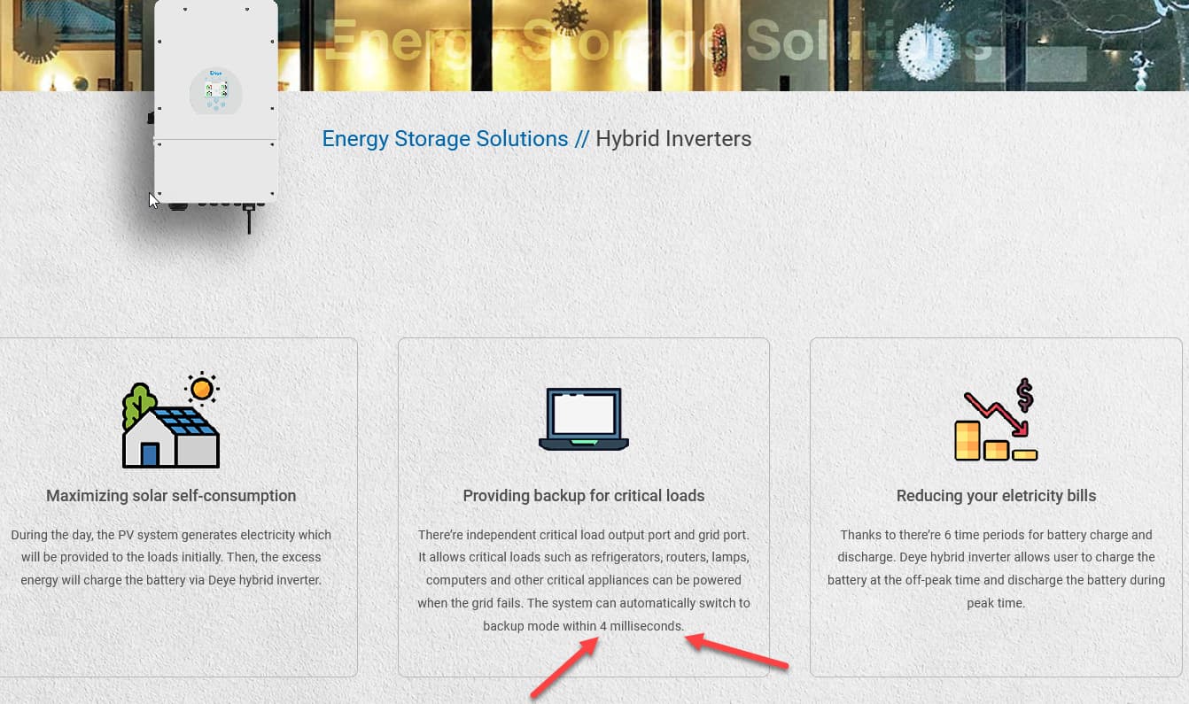

Die technische Beschreibung wie das Gerät Notstrom liefert.
Unterbrechungsfrei!
soweit wie ich mich bis jetzt einlesen konnte, bedeutet das ich muss die Hausinstallation auf den Backup ausgang hängen und wir haben 20ms umschaltzeit von Grid Power auf USV
Ja das was unterbrechungsfrei Ersatzstrom bekommen soll muss zwangsläufig am LOAD Ausgang angeschlossen sein, und das ist bei mir z.B.
DAS GANZE HAUS (weil 45A pro Phase kann ich nicht ziehen)

Der Deye versorgt dein Haus über seinen LOAD Anschluß. Dieser wird nicht umgeschaltet oder so sondern ist defakto der unterbrechungsfreie Hauptausgang des Deyes. Fällt der Netzstrom aus dann trennt der Deye sich von diesem Netz = NA Schutz und versorgt unterbrechungsfrei dein Haus dann aus der PV und dem Akku.
