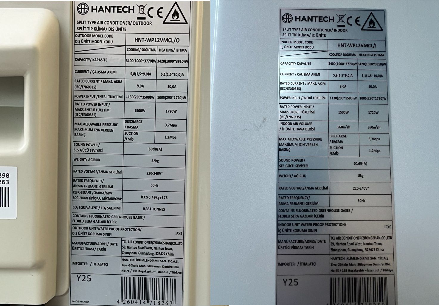

Hier noch die Typenschilder Aussen / Innen
Hat hier jemand Erfahrungswerte bezüglich der elektr. Leistungsaufnahme?
Oder könnte hier jemand bei Betrieb bitte mal messen?

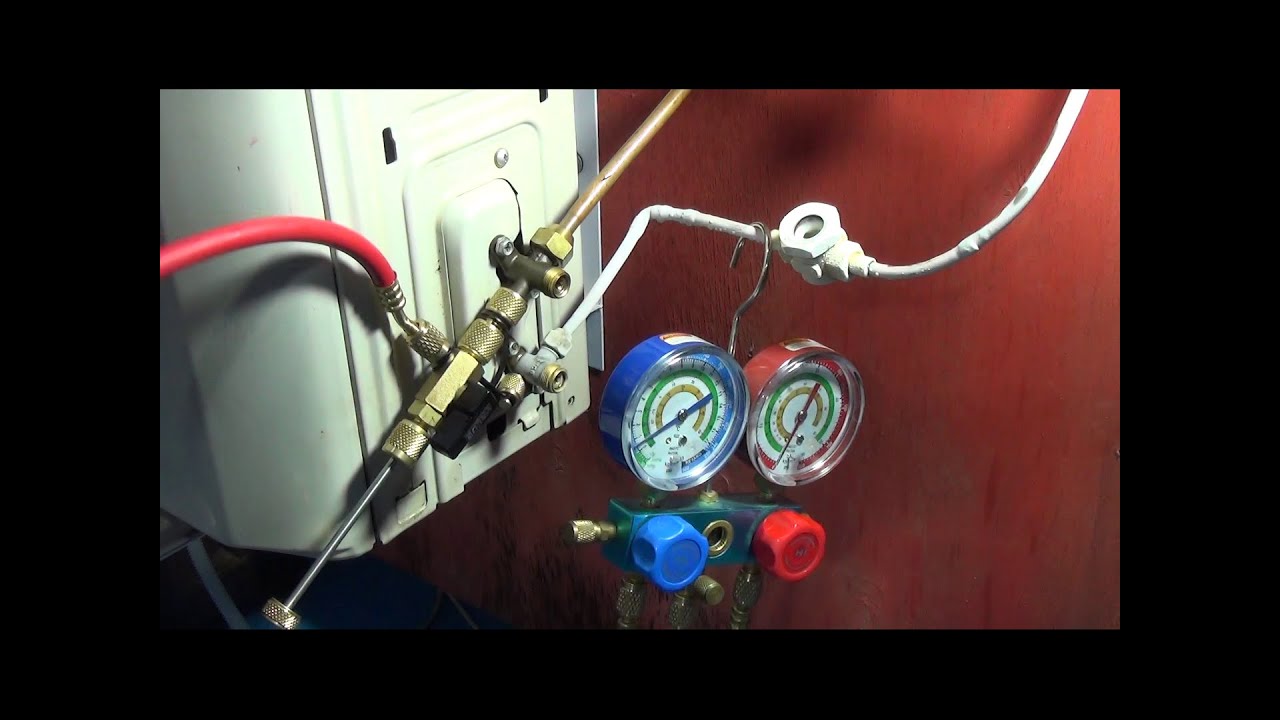

Das ist doch Quatsch, für die Fehlersuche total unnötig. Es gibt eine Tabelle, wo dein TK anhand des Druckes und der Temperatur die Menge bestimmen kann, es ist zwar nicht 100% genau, aber für die Fehlersuche völlig ausreichend. Auch das Nachfüllen können die anhand der Temperatur machen.
Du hast mir die Frage nicht beantwortet, vereisen die Leitungen an der Außeneinheit?
Wieviel Druck hat dein TK gemessen?
