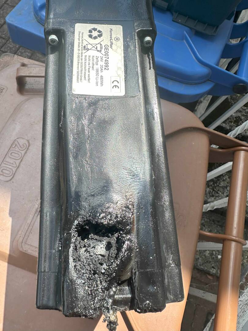

Ich habe einen Patienten bekommen: Einen elektrischen Hubwagen von Hanselifter.
Es ist das Modell: Elektrohubwagen E-LI-BF15
Schöner Akku verbaut, Laut Typenschild 18650, 24v 20ah.
Vom einen Tag auf den anderen im Lager war der Akku fest. Beim Auseinanderschrauben ist aufgefallen, dass der Akku sich im Gerät festgeschweißt hat.
Die Pole wurden wohl so heiß, dass der Akku geschmolzen ist.

Hier der Akku nach dem Entfernen aus dem Gehäuse.

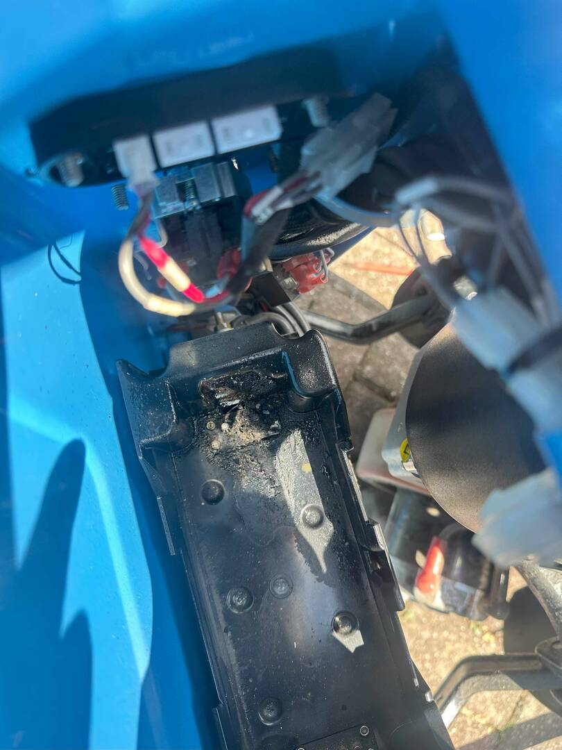

Hier die Aufnahme im Hubwagen.
Den Pluspol hat es wohl am meisten getroffen.

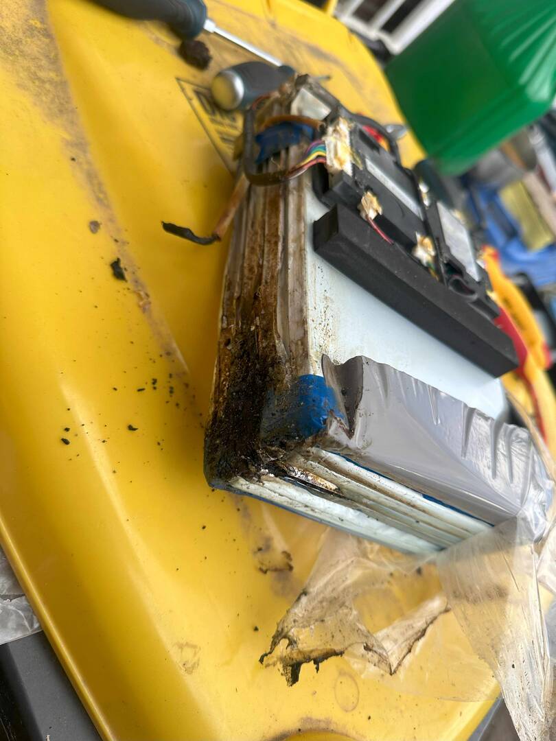

Und so sehen die 18650 Zellen dann im Akku aus
Die Zellen waren alle unten betroffen, richtig gebrannt haben Sie aber wohl nicht.
An der Ecke mit dem Schaden waren die Pole.
2-3 Zellen hatten sogar noch Spannung und es hat noch geknistert. Die anderen waren auf Null Volt.
Ich habe mal das BMS etc. demontiert und die Zellen baden nun im Wasserbad und gehen morgen zur Entsorgung.

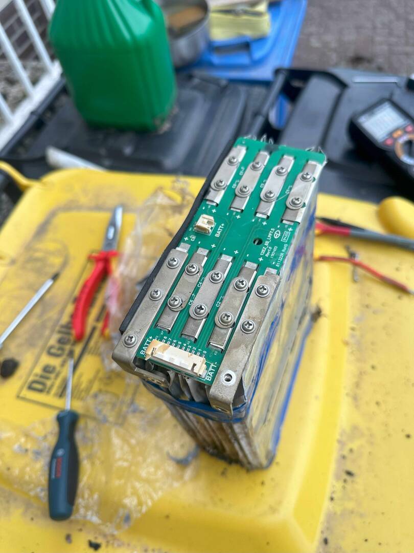

Eine interessante Art, die Folienkontakte der Pouchzellen zu befestigen, oder?
Ist "nur" der Akku defekt, oder war das ein externer Kurzschluss?

Der Hubwagen stand warm und trocken im Lager und es waren keine äußeren Einflüsse vorhanden.
Abends ging er noch und morgens war alles aus und der Akku war festgebrannt.
Vorher war er auch nur wohl ca. 50% geladen.
Wasserschaden war auch nicht vorhanden, da der Lagerstaub noch komplett vorhanden war.
Also wohl "nur" der Akku hin und leider auch die Kontakte im Gehäuse.

Die einzige Art.
Man kann die weder löten noch Punktschweißen.

sicherstellen daß kein kurzschluss im hubwagen ist. hab grad nen elektroroller hier der wollte den akkupack abbrennen
Dazu würde ich sagen: die einzige ordentliche Art.
Mir sind auch schon Klemmverbindungen mit Drahtklammern, ähnlich Haarklammern und Lochnieten begegnet.

ich werde also mal versuchen die Kontakte zu reinigen und ein wenig Spannung auf die Schaltung zu geben.
Grundsätzlich scheint kein Kurzschluß vorhanden zu sein.
Leider liegen die Schrauben so tief drin und hinten, dass man wohl hier wohl sehr nervig an die Elektrik ran kommt.
