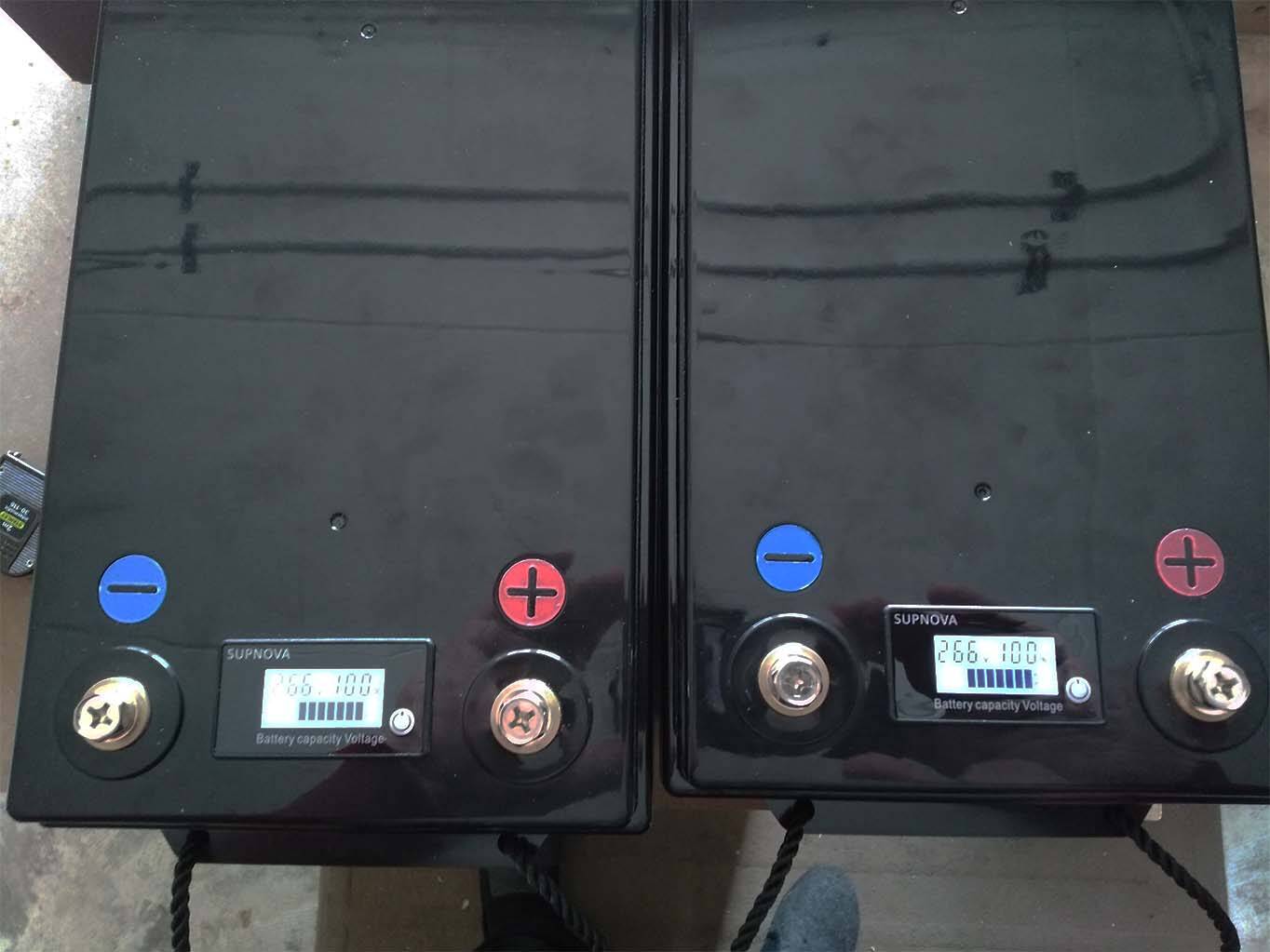

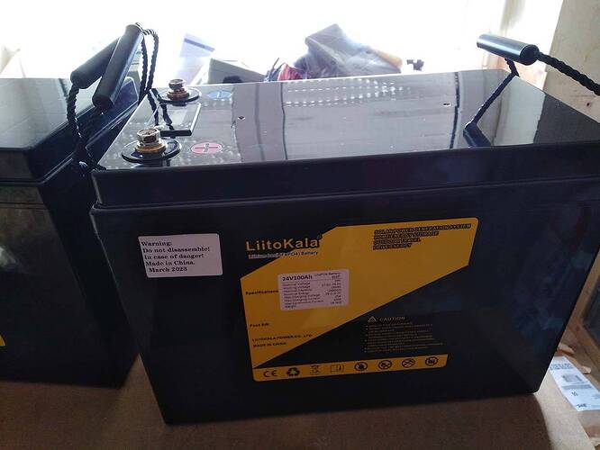

In der Tat sind vorgestern beide Batterien wohlbehalten aus China angekommen. Beide waren sehr gut verpackt und sind lt. Typenschild-Aufkleber auch genau was ich bestellt hatte: 24V 100Ah. Ich hatte die Batterien mit so'nem eingebauten kleinen Display bestellt das zwischen den Polen eingelassen ist. Das zeigt 25.6V 100% Ladezustand an.
Da ich die Batterien bislang nur ausgepackt habe kann ich noch nichts weiter dazu sagen. Aber für den Preis ist das schonmal ein sehr guter erster Eindruck.

Da habe ich auch noch eine Frage zu: Der Ladestand der Batterien ist gem. LCD Display 26.6V.
Ich habe mal gehört/gelesen, dass man neue Batterien zuerst initial auf ihr Kapazitives Maximum laden soll, das wären demzufolge 29.2V.
Macht es also Sinn die Batterien zuerst einmal auf ihr Maximum zu laden und dann erst die Kapazitätsmessung per Entladung vorzunehmen?

Die Batterien waren sehr gut verpackt und sind absolut unbeschadet. Es handelt sich augenscheinlich um echte Neuware (zumindest äußerlich) und der Ladestand von 26.6V spricht auch dafür, dass keine nennenswerte Entladung über die lange Lieferzeit stattgefunden hat.
2 Batterien mit 24V/100Ah für zusammen gerade mal 730 Euro ist ein echter Knallerpreis und selbst wenn die Kapazität tatsächlich 30% geringer ausfallen würde als angegeben, hätte ich immer noch ein Super Schnäppchen gemacht.

@chrisly Was wiegen die Goldstückchen denn?
Auf dem Bild sehen die von der Größe eher wie 12V 100Ah aus, kann aber auch täuschen.
Wenn das deutlich unter 20kg Gewicht sind, dann stimmt was nicht.

Die Batterien wiegen jeweils knapp 19kg und es existiert noch nicht einmal die Vermutung, dass darin gebrauchte Akkus verbaut sind.
Meine Tests werden aufzeigen wieviel Kapazität tatsächlich vorhanden ist.
