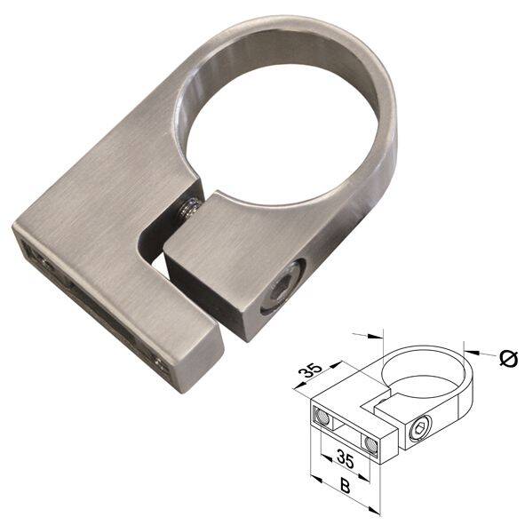

@andyhoe du hast doch da etwas Erfahrung da drin. Meinst du du könntest da mal mit mir gemeinsam schauen wie man eventuell so einen Halter mal prüfen kann? Ich hätte jetzt eine Zug Prüfung gemacht bezüglich der Klemmkraft auf Drehmoment. Was anderes wird da wohl eh kaum Sinn machen. Ansonsten hab ich alle Dokumente schon in dem anderen Post drin. Alleine das filament ist ja schon zertifiziert was da schon ein großer Schritt ist. Und ansonsten müsste ich sowieso nur selbstständig ein CE drauf machen auf freiwilliger Basis denke ich, oder?
wir lassen unsere Teile in einem Fremdlabor prüfen. Wir haben da kein eigenes weil es nicht wirtschaftlich für uns ist. Eine CE Zertifizierung sehe ich bei den Haltern nicht. Passt auch ein keine Kategorie. Da würde ich mir keinen Kopf drum machen.
Wir haben unsere Hobbyteile, rein aus Interesse, in der Hochschule geprüft. Da steht ja meistens alles recht arbeitslos und unausgelastet rum. Die Masse unserer Teile simulieren wir im CAD. Also CAD System mit FEM.
Bei 3D Druckteile macht das nur nicht arg Sinn. Laser-Kantteile oder Frästeile sind da halt recht einfach mit der FEM Simulation zu prüfen. Das war auch der Grund warum ich meine eigenen Teile da lieber fräse bzw. Lasern und kanten lasse. Am Ende kostet es halt einfach Geld wenn man seine Bauteile prüfen will/muss. Oder man hat halt Kontakte zu einem Prüflabor bzw. zu einem Unternehmen dass ein eigenes Prüflabor hat.
Das Problem ist halt die Wirtschaftlichkeit bei einem solchen Produkt. Es gibt Halter aus Edelstahl für Geländer die keine10€ kosten. Wo eine Eigenfertigung gar nicht mehr lohnt.
@andyhoe Ja, die Teile habe ich auch schon gesehen. Das Problem daran ist allerdings, dass sie nicht individualisierbar sind und auf einer recht kleinen Fläche die Klemmwirkung haben. Somit besteht die Gefahr Rohre aus Edelstahl einzudrücken oder zumindest zu verkratzen. Zudem haben sie keine Möglichkeit von hinten verschraubt zu werden, sondern müssen gegen geschraubt werden. Das macht für Solarhalterungen keinen Sinn. Daher habe ich ja meine Halter entwickelt.
Ich denke aber es könnte für einige doch recht vorteilhaft sein, diese Halter drucken zu lassen, einfach weil es für diverse gegebenheiten doch besser funktionieren kann, als die Massenproduktion. Eventuell frage ich bei uns an der Uni einfach mal nach, ob man das teil mal prüfen könnte. Mich interessiert eh die Klemmkraft bezogen auf die Haltekraft unter Drehmoment. Also quasi wie viel ein Halter halten kann bevor das Solarmodul nach oben klappt. Wind der es anhebt oder ähnliches.
Die Klemmfläche ist gar nicht so klein wie du denkst. Die sind schließlich aus dem Balkonbau. Also da hängt schon einiges mehr dran als ein Panel. Ich habe die Halter bei meinem Balkon verwendet. Es war nur als Beispiel gedacht warum sich manche Teile kaum noch lohnen sie selber zu fertigen. Da kaufe ich auch fertig ein weil ich für 10€ kaum noch an die CNC stehe.
Ich weiß schon was dein Ziel ist. Darum würde ich eher als reiner Druckdienstleister auftreten. Gerade weil du personalisiert anbieten willst. Da ist es praktisch ein neuer Halter.
