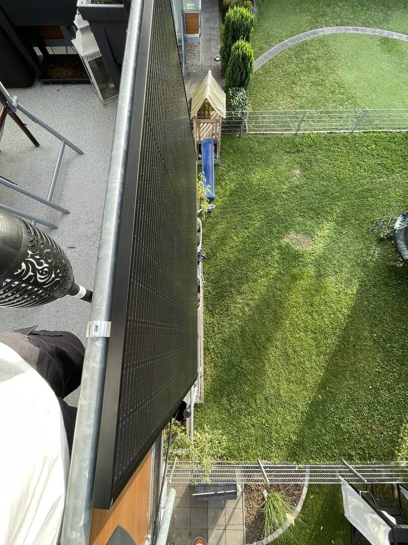

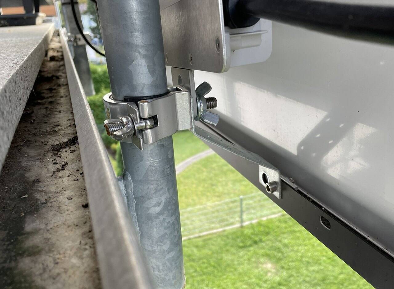

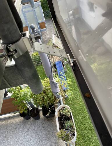

Halterung für rundes Balkongeländer

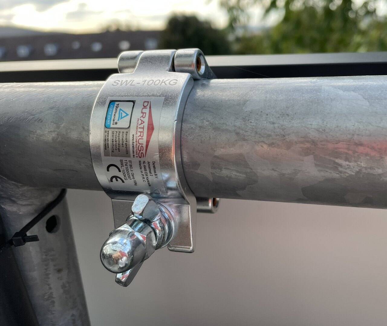

da es mich ein wenig Recherche gekostet hat, wollte ich es hier mitteilen, damit sich andere die Zeit sparen.
Die Dinger die man brauch haben unterschiedliche Namen (Bühnenlicht, Klemme, Trussaufnehmer)
Hier bekommt kann man sie vorzugweise bestellen: https://www.thomann.de/

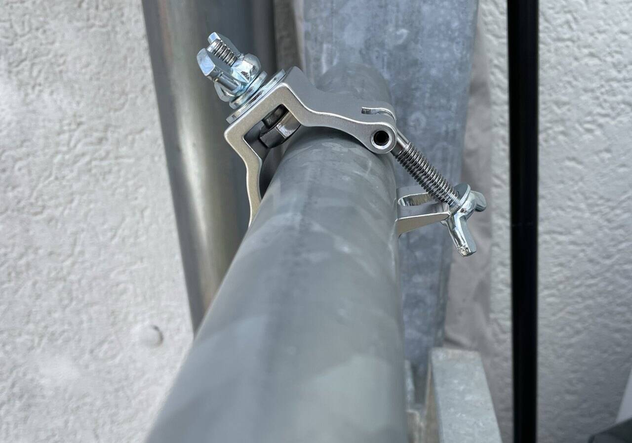

  • Duratruss BIG Jr. Clamp 100kg (geeignet für Traversen mit 38 - 41 mm Durchmesser) - 5,50€ (LINK)
  • Global Truss 812 Halbschelle (passend für Rohre mit Ø 48 - 51 mm) - 6,20€ (LINK)

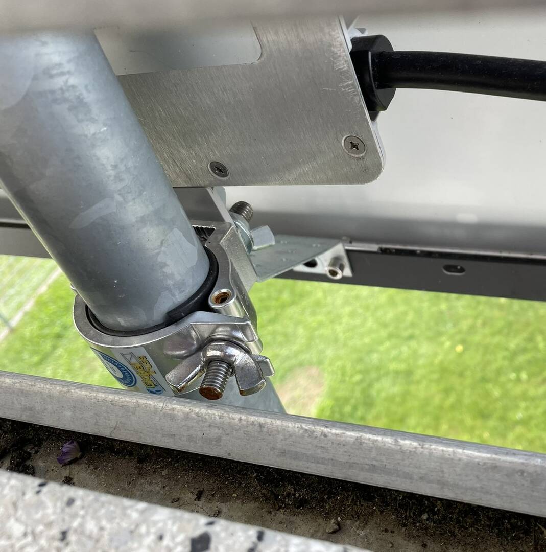

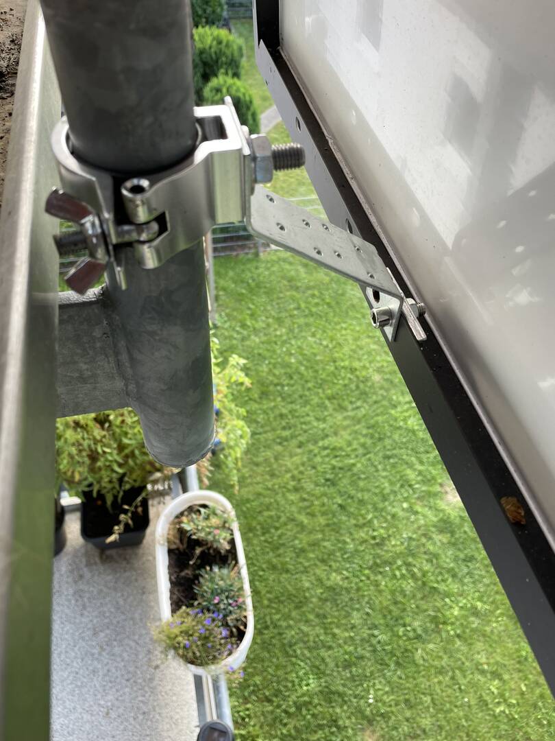

Die kleine Klemme (38 - 41) passt zu eng auf das 43mm Geländer, die große braucht vorzugsweise eine Unterlage. Es sollte auf den Bildern gut zu sehen sein. Es ist eigentlich so perfekt. Oben richtig eng, unten eine wenig Luft zum Rangieren. (Blech über Bordstein biegen, gelingt nicht so exakt und dann hat man Probleme, die Löcher zu treffen :wink:

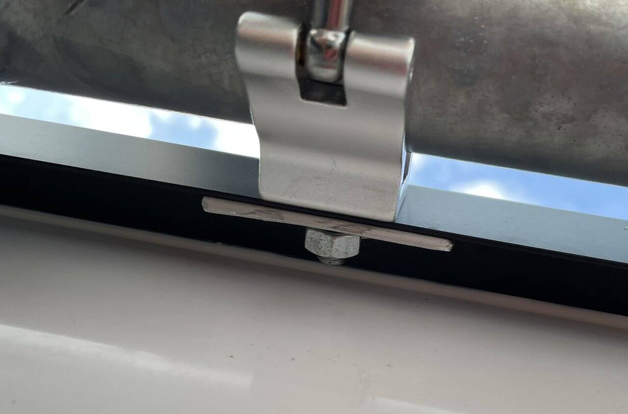

Mit den "Flach-Nagel-Blech" wollte ich keine bestimmte Schräge erzeugen, sondern nur einen Möglichkeit, dass ich mit den Händen zum festschrauben drunter komme.
Die flache "Unterlegscheibe" verhindert sehr zuverlässig das Verbiegen des Aluminiumrahmens.
