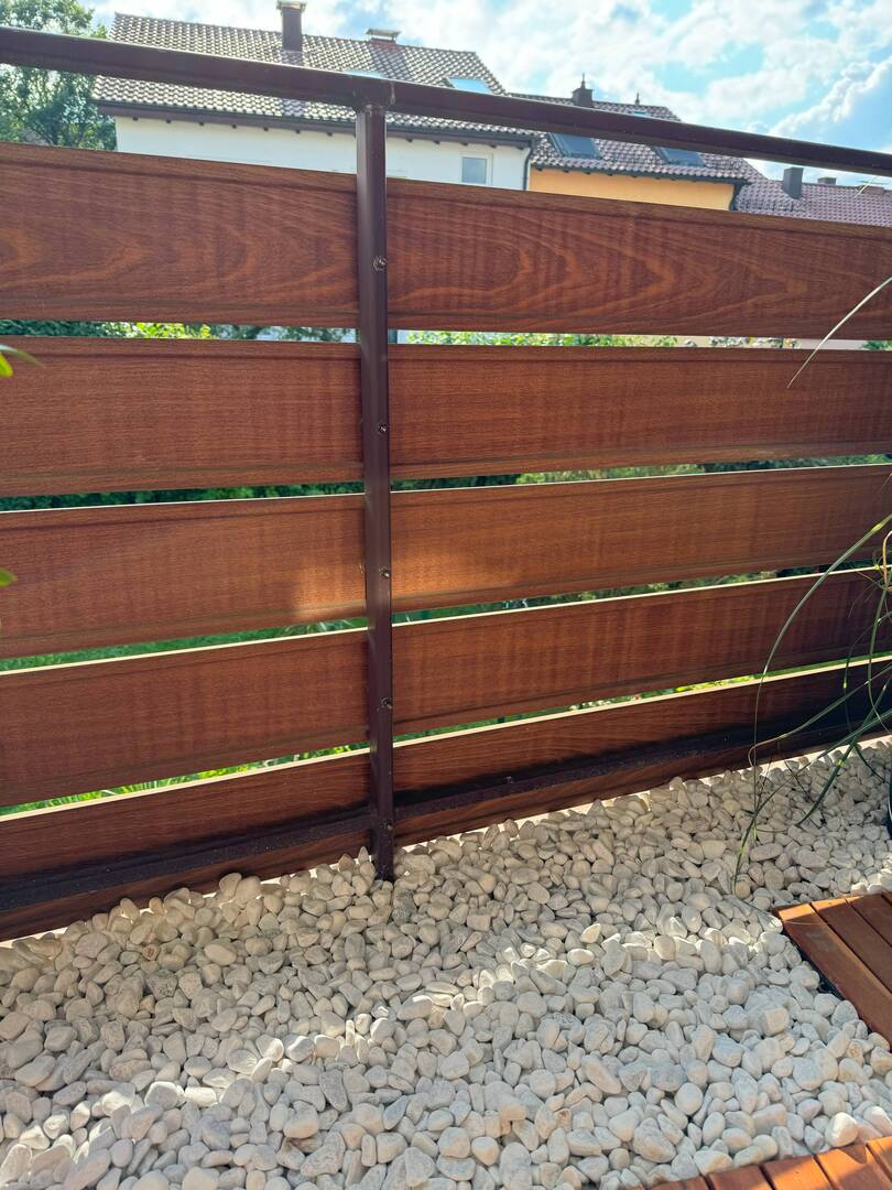

Halterung für 2 senkrecht zu montierente Solarpanele am Balkon mit Metallgeländer und horizontalen Holzbrettern
ich bin auf der Suche nach einer brauchbaren Halterung für zwei senkrecht zu montierente Solarpanele (Glas, ca. 104cm x 189cm x 3cm, schwer) an der Balkonaußenseite mit Metallgeländer und horizontalen Holzbrettern wie im Bild zu sehen ist.
Die Sache sollte oben am Metallgeländer eingehängt (und auch gesichert werden) und unten durch eine Lücke zwischen den Holzbrettern hindurch entsprechend gegen Bewegungen (Wind) gesichert werden.
(Für Gitterbalkone gibt es interessante Halterungen, aber bislang habe ich nichts passendes für meinen Balkon entdeckt.)
Über Tipps und Erfahrungen dazu würde ich mich sehr freuen.

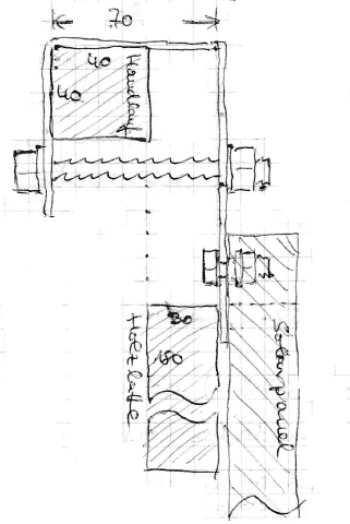

Seitenansicht von Metallgeländer (Breite ca. 40 mm) und Holzbretter (Breite ca. 30 mm). Gesamtbreite ca. 70 mm. Welche brauchbare Halterung oben am Metallgeländer würde dazu passen?

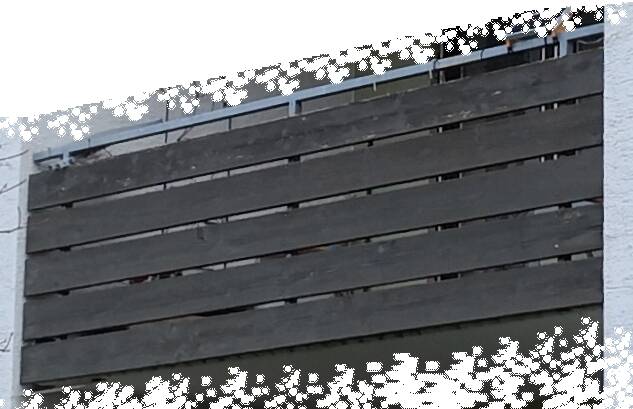

Hallo, bei mir sieht es ganz ähnlich aus, siehe Foto.
Link entfernt
Ich überlege gerade die Halterung von Nuasol (NuaFix – Balkongeländer-Haken) zu nehmen und die Gegenstücke für die untere Fixierung durch ein langes Alu-U-Profil mit Bohrungen an den passenden Stellen zu ersetzen. Dieses würden dann innen an der Brüstung einmal quer über die ganze Länge laufen und sich so gegen die (bei mir vier) vertikale Stützen=Pfosten drücken.
Erfahrungen hierzu fände ich auch ganz hilfreich.

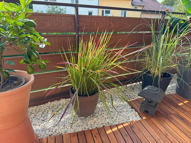

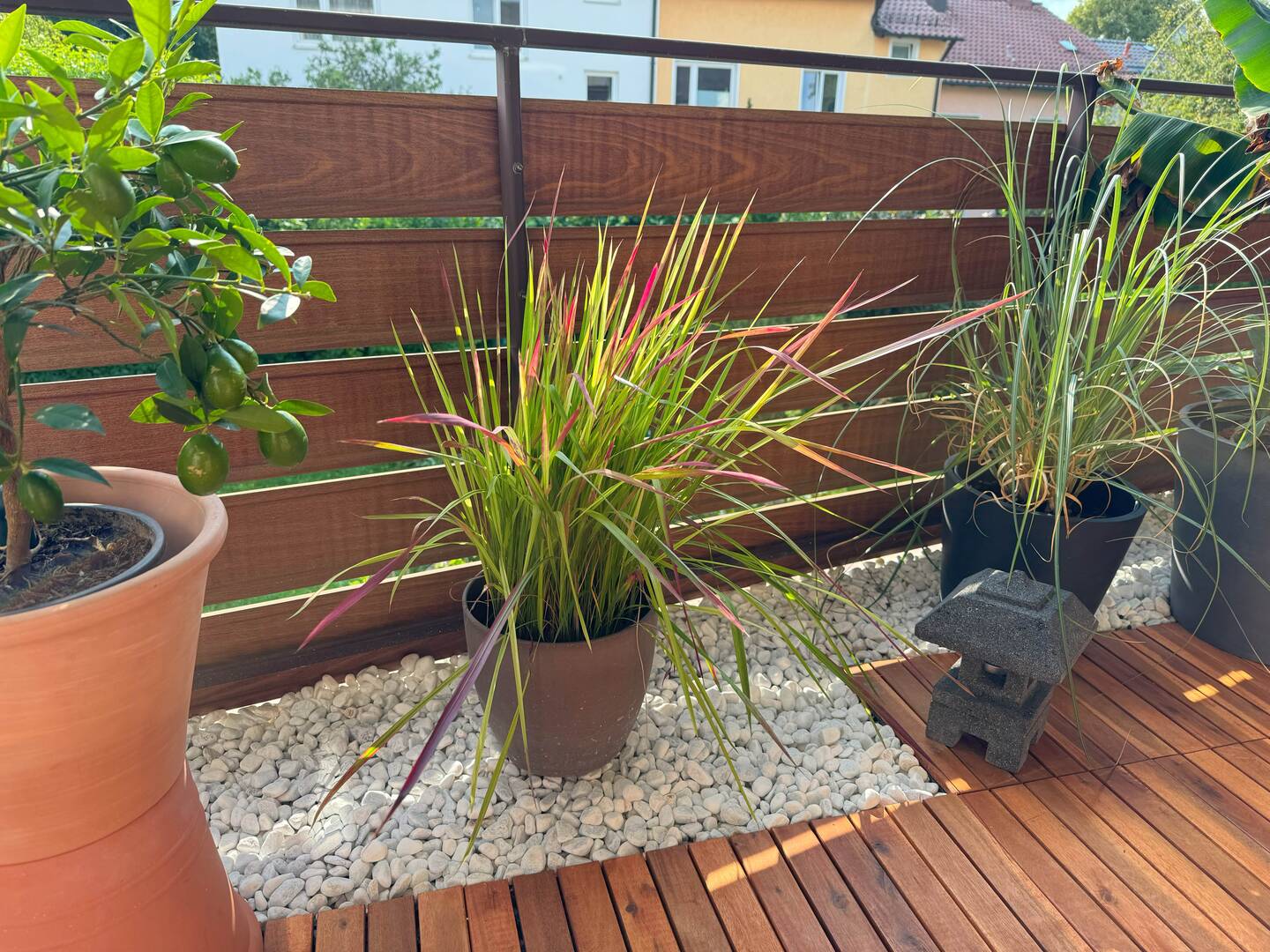

Hier noch ein Foto, wo man zwei Pfosten und deren Abstand sieht.

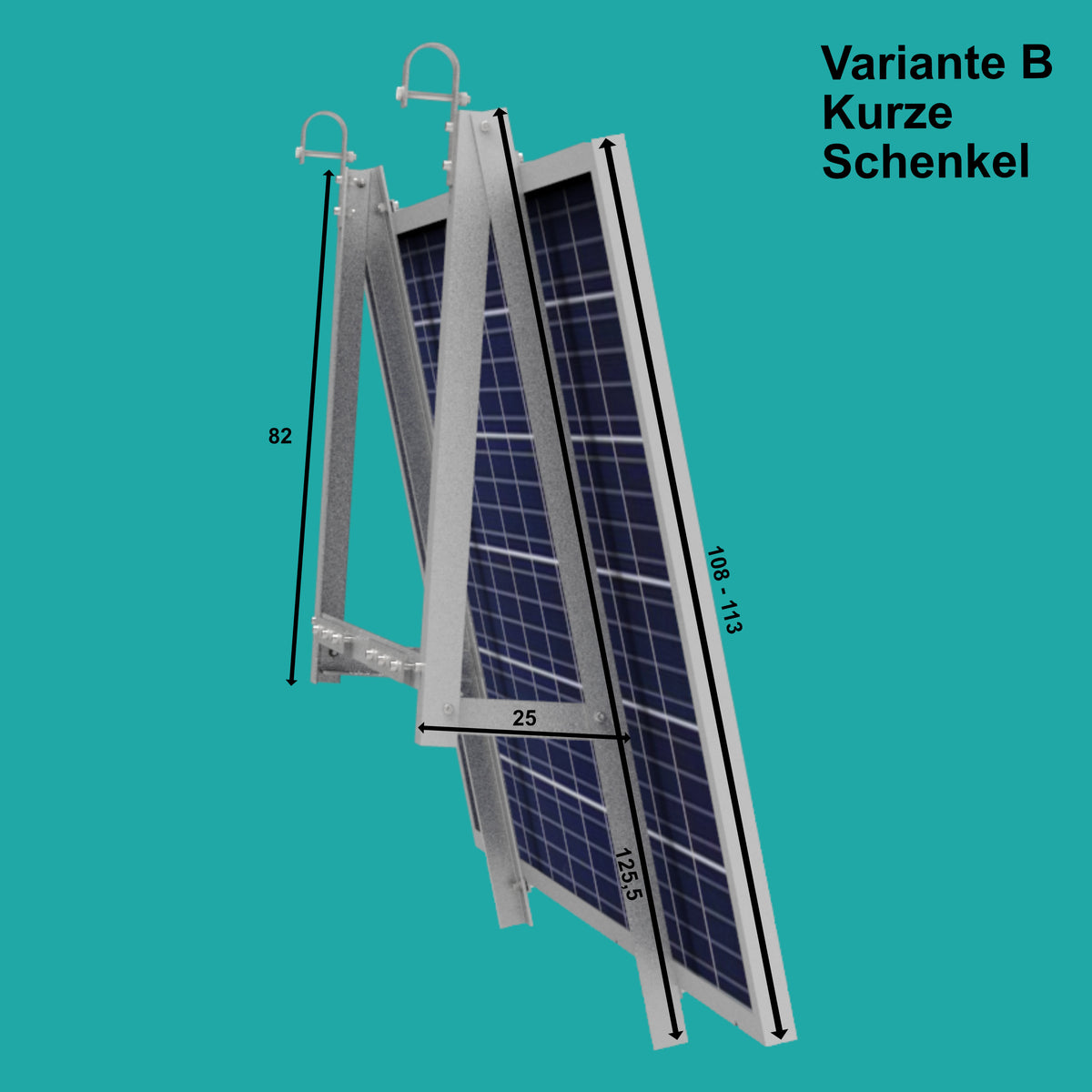

Könnte sowas hier gehen:
