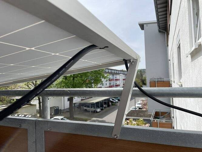

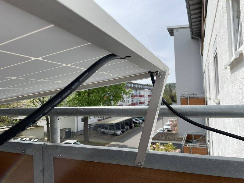

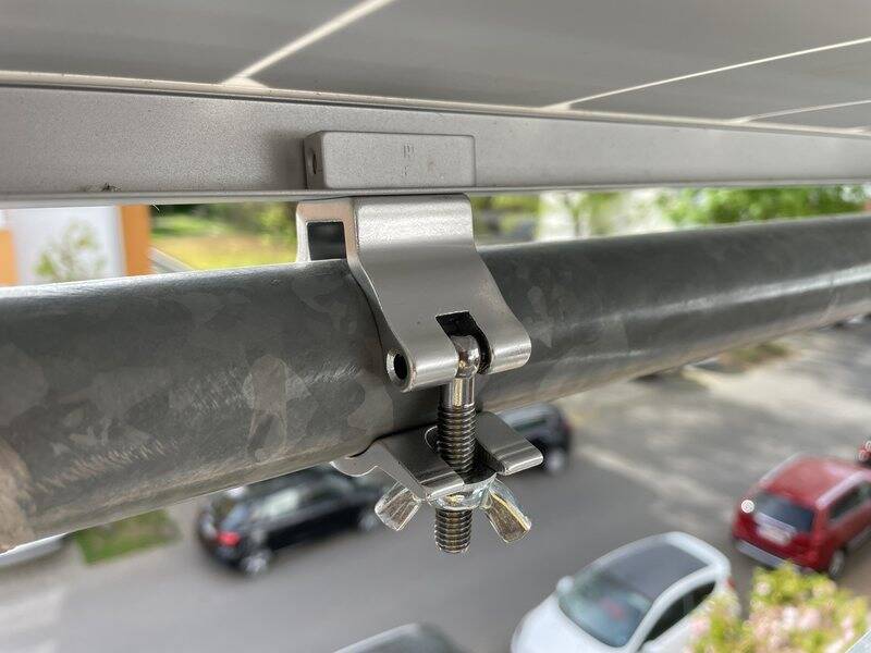

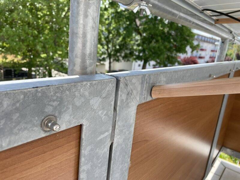

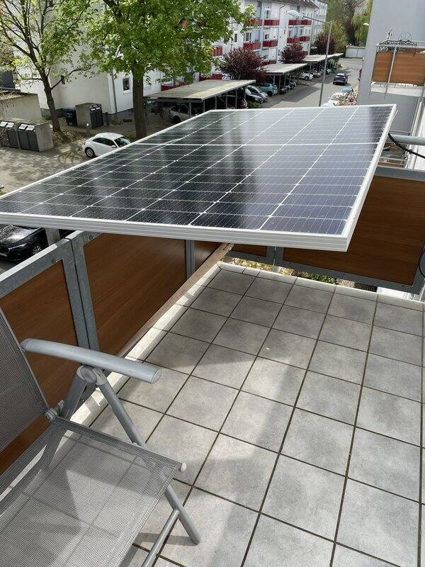

Hier meine Option, für das kleine, nicht so stark genutzte Balkon.

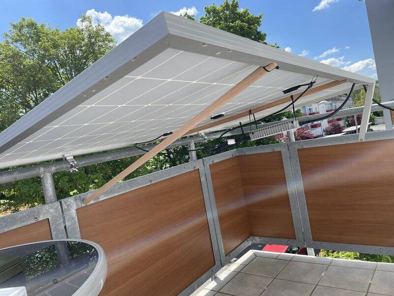

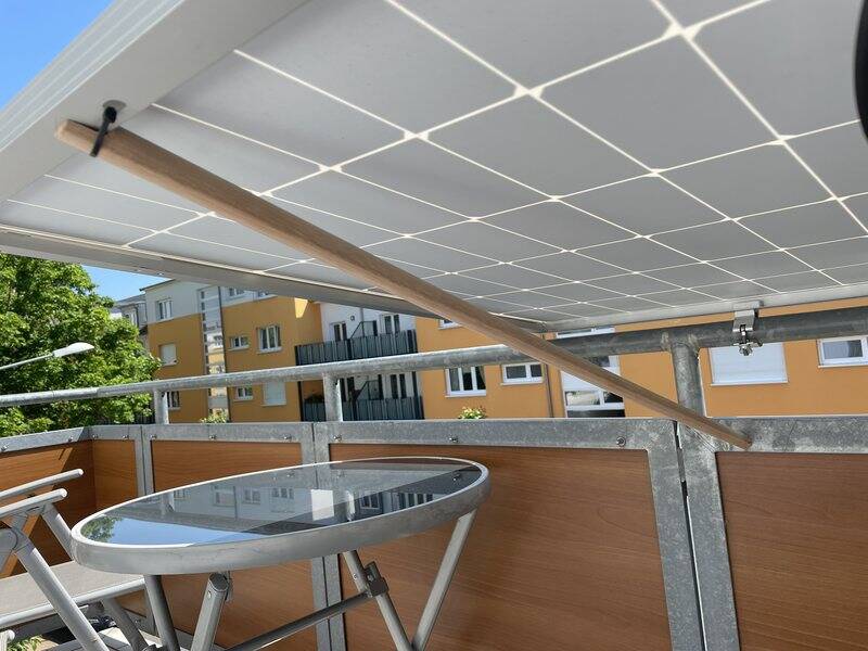

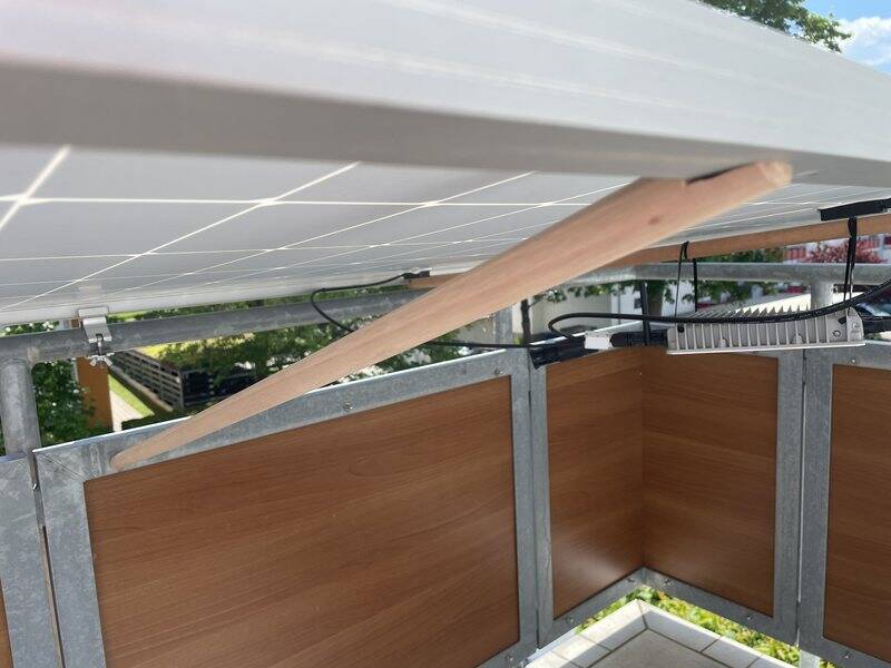

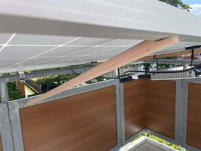

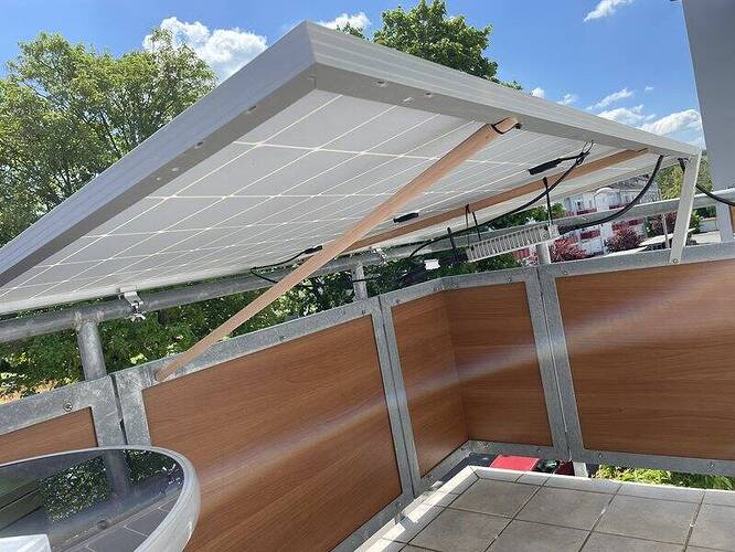

...und hier die aktualisierte Version mit mehr Platz drunter:
Vielleicht kann es für jemanden als Idee dienen.
  • Die Schräge ist nur damit das Wasser abläuft
  • Zugang zum Fensterputzen ist auch da :-)
Ich mag Eigenkonstruktionen... und Einfallsreichtum... aber hier ging mir sofort ein Gedanke durch den Kop: Rd Bll verleiht Flüüüüügel...
Wenn Dir da eine passende Windböe drunter geht, bekommst Du aufgrund der nur 3 festen Auflagepunkte (die Holzstiel übesehe ich mal direkt) massive Kräft auf das Panel. Entweder heb es ganz ab, weil an einem der 3 Punkte der Alurahmen reisst oder Das Panel verbiegt sich in sich, das Glas reißt/bricht, wie auch immer...
Die erste Version ist sturmerprobt.

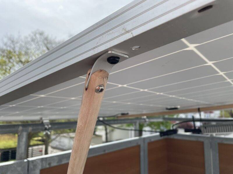

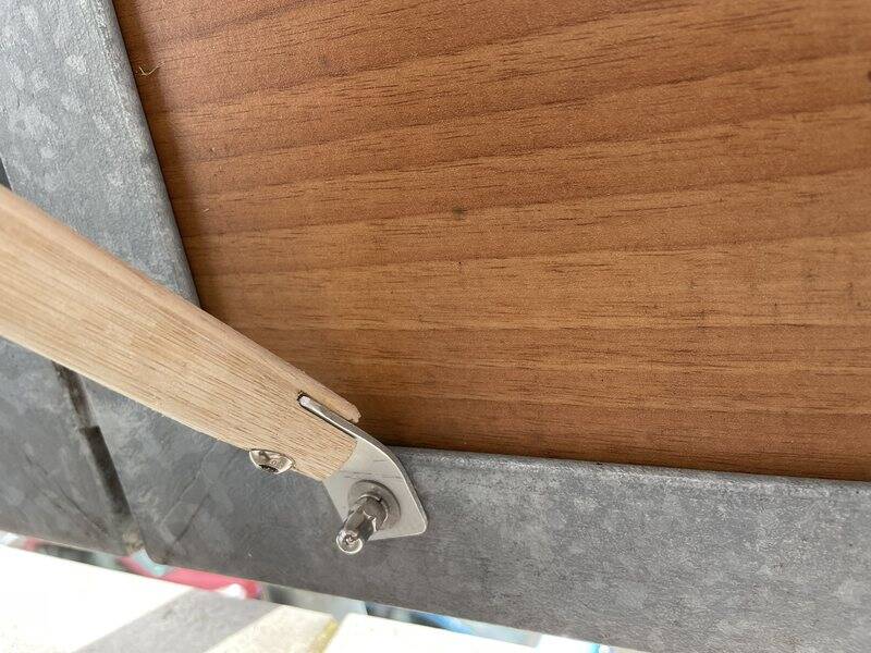

Die neue noch nicht. Der Kabelbinder wird aber noch durch Schräubchen ersetzt. Vielleicht sogar wie die alte mit den an geschlitzten Blech. Füllt sich sicherer gegen weg fliegen an.
Was sind das für Schellen am Geländer? Sieht aus, als gäbe es die fertig zu kaufen.
Den losen Besenstil würde ich auch nochmal überdenken. Die erste Version sieht da besser aus.
Hier bekommt kann man sie vorzugsweise bestellen: https://www.thomann.de/
  • Duratruss BIG Jr. Clamp 100kg (geeignet für Traversen mit 38 - 41 mm Durchmesser) - 5,50€ (LINK)
  • Global Truss 812 Halbschelle (passend für Rohre mit Ø 48 - 51 mm) - 6,20€ (LINK)
