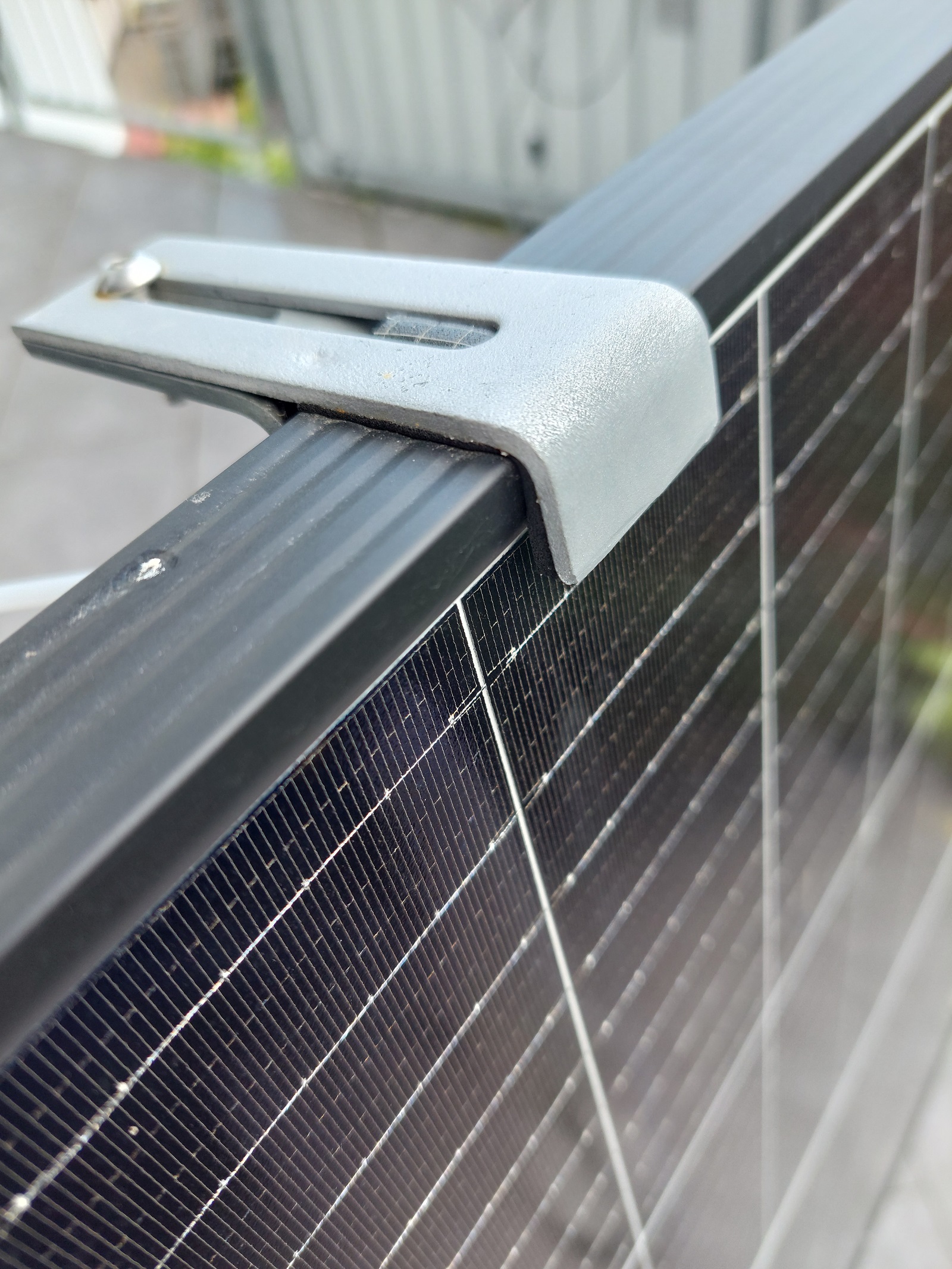

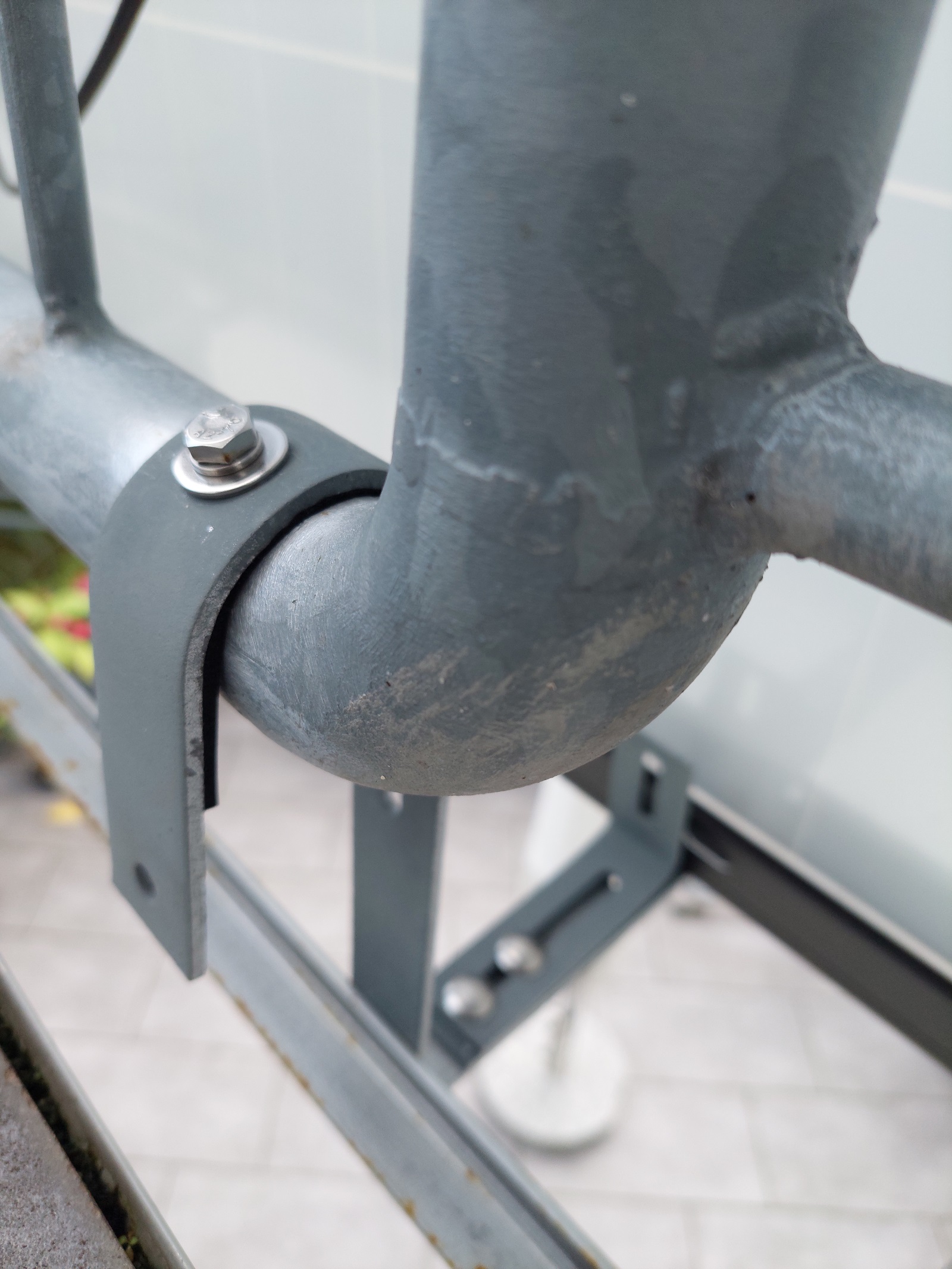

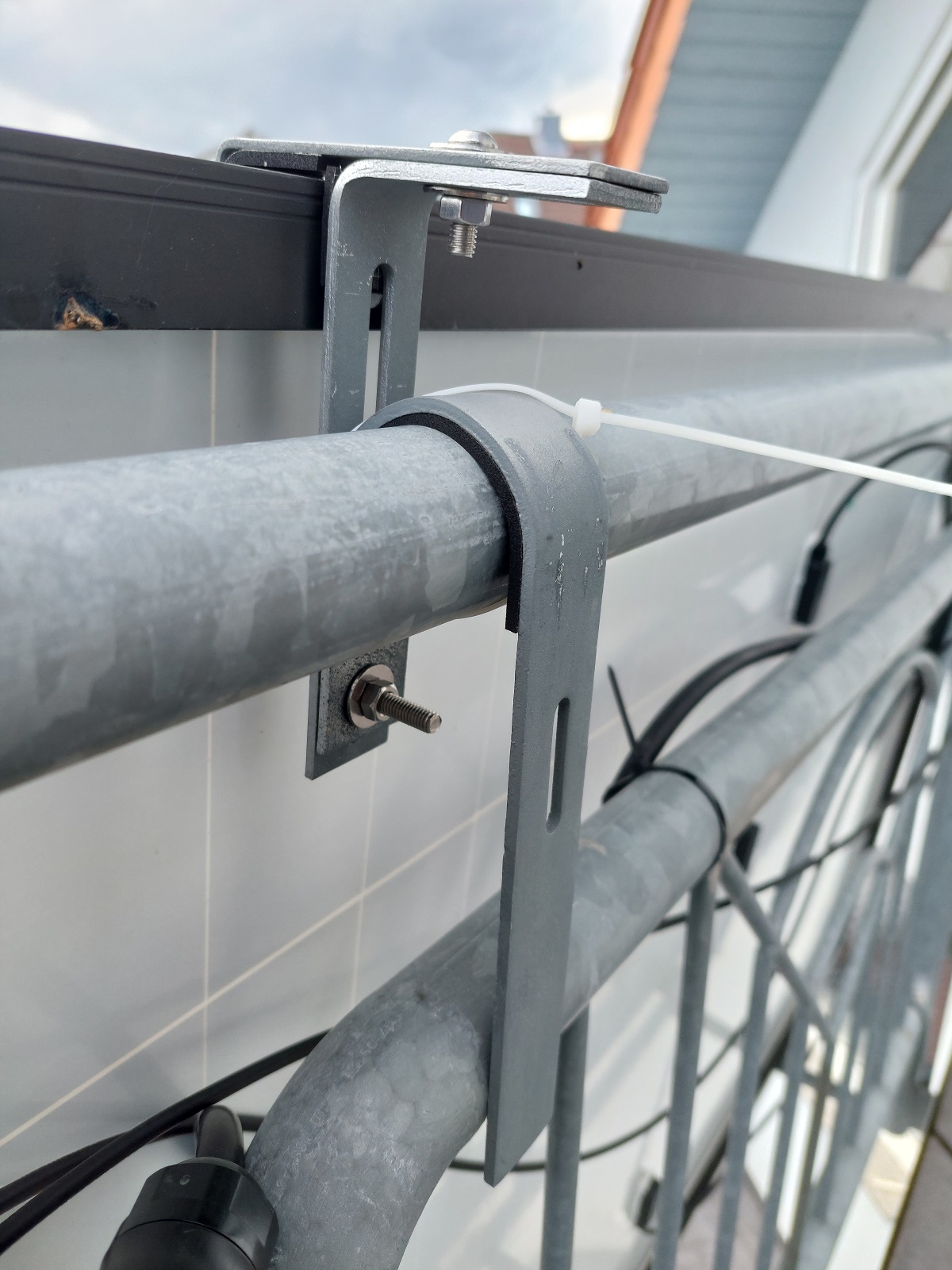

Ich möchte euch meine Lösung für eine Halterung für zwei Module zeigen, da es, als ich sie gebaut habe, nirgendwo etwas Fertiges zu einem vernünftigen Preis zu kaufen gab.
Material: 5x 2er Set Blumenkastenhalterung für Rundrohrbrüstung zum Stückpreis von 13€,
2x T-profil à 12€, 1Dose Zinksprayfarbe 12€, Diverse M6er Schrauben, Muttern und Edelstahlnietmuttern ca. 25€, ca. 15m selbstklebendes EPDM-Dichtband 30mm breit und 2mm stark,12€, in Summe also rund 140€.
Ich habe die Halter zweckentfremdet und die zugehörigen Teile neu miteinander kombiniert und z.T. auch zugeschnitten und neue Löcher gebohrt, so dass die Module spannungsfrei in einem Winkel von etwa 75Grad eingeklemmt werden und trotzdem fest und sicher sitzen. Unten habe ich drei Halter pro Modul angebracht, die als Widerlager die T-Schiene haben, die ich mit M6er Nietmuttern an den vertikalen Streben der Balkonbrüstung befestigt habe. Oben sind zwei Halter pro Modul. Alle Halter habe ich auch mit Nietmuttern an dem Balkonrundrohr befestigt, Das ist bei den oberen Haltern auf den Fotos noch nicht geschehen. Überall, wo die Module aufsitzen oder anliegen und auch, wo die Halter auf der Balkonrohren aufliegen, habe ich EPDM-Band als Polsterung aufgeklebt. Die Konstruktion ist jetzt seit zwei Monaten im Einsatz und ich denke, dass sie auch den Herbststürmen standhalten wird.

Gibt es diesen "Rundhaken" auf deinem dritten Bild auch einzeln irgendwo zu kaufen?
...glaube nicht, aber bei 13E für 2 Stück ist das erträglich. Das ist einer der Blumenkastenhalter, bei dem ich den Querwinkel für den Blumenkasten abgeflext habe und umfunktioniert habe. Kauf doch ein Set und verticke den nicht benötigten wieder über ebay
Sorry, meinte nicht nur 1 Stück, statt des Paares, sondern "nur den Rundhaken" und nicht mit dem anderen Krams dabei...

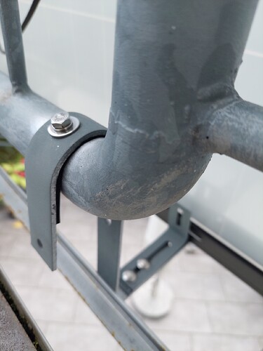

Richtig stabil ist es erst geworden nachdem ich die T-Profile mit dazugenommen habe,
Wo sind denn auf den Bildern T-Profile? Ich kann da nirgends welche entdecken...

...das T-Profil ist auf dem 4. Bild zu sehen, rechts und links mit den senrechten dickeren Streben des Balkongeländers verschraubt. Ohne T-Profil federn die Blumenkastenhalterungen ziemlich, wenn man an dem Panel wackelt. Würde zwar wahrscheinlich auch ohne das Profil gehen, aber ich wollte ganz sicher gehen. Danke für den Hinweis mit dem Überstand, aber da ragt nichts über. Sieht nur so aus durch die Perspektive beim Fotografieren.
Ah, das hielt ich für einen Winkel...

Hm. Sieht für mich auf Bild 1 aber eindeutig so aus, als würde der Winkel Schatten auf das Modul werfen. Erst recht, wenn die Sonne von oben kommt, denn die kommt ja nicht im 90 Grad Winkel von vorne.
Ich hätte/würde die Klammerwinkel von vorne ganz weg lassen und die Panel von hinten an die Winkel schrauben. Dazu sind extra die 4 Löcher im Panelrahmen...

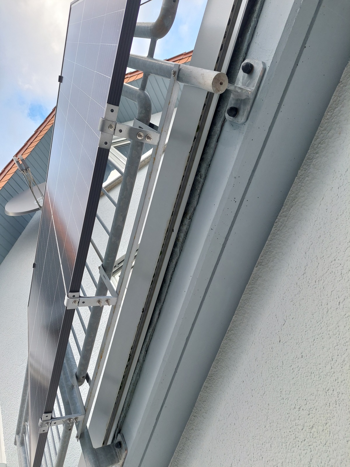

Habe mein Balkonkraftwerk mit einem vorgefertigten Montage Set installiert - was jetzt keine 140€ gekostet hat.
Anbieter war da https://balkonkraftwerk600.de/
War mit Installation Anleitung und ziemlich einfach anzubringen.
Liegt aber auch vll daran das ich wenig Zeit habe zu tüfteln - deswegen habe ich mich für die fertige Lösung entschieden :slight_smile:
Suche gleich mal ein Bild raus wie es ausschaut und hänge es hier an
