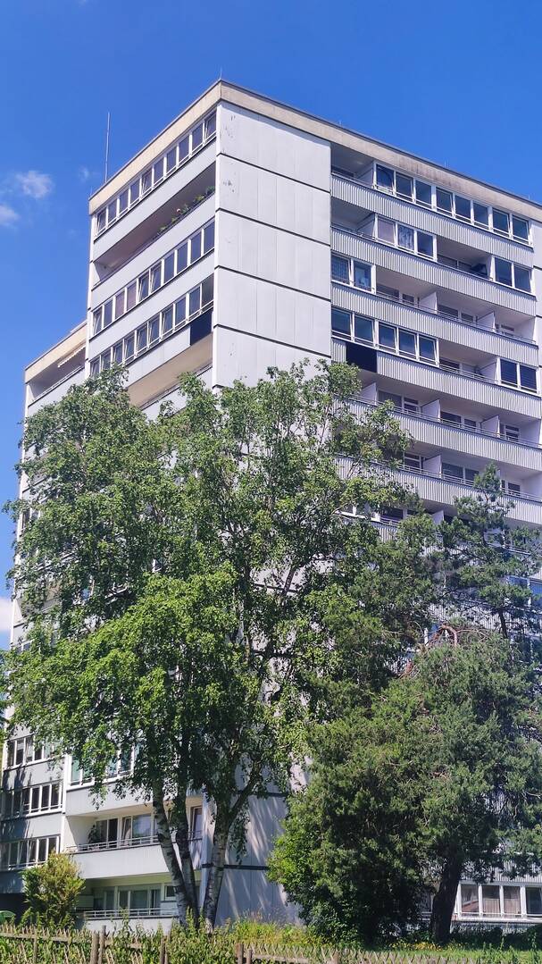

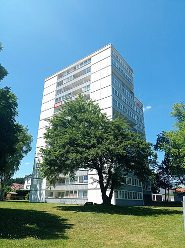

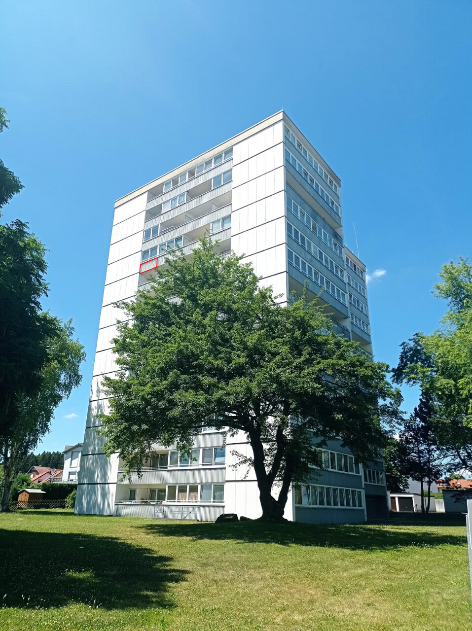

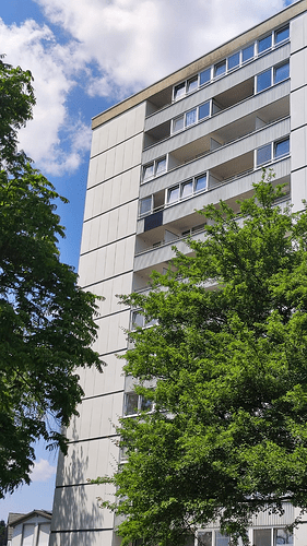

ich überlege mir bei meiner Eigentumswohnung zwei 300er Module an die Fassade zu machen, so sieht das in etwa aus:
Da, an die rote Stelle unterhalb der Fensterverglasung des Balkons sollen die kommen. Höhe etwas über einen Meter, das Modul müsste waagrecht sehr gut rein passen.
Ich plane eins an die Süd-Ost und eins an die Süd-West Seite zu machen, genau richtig für die Morgen- und Abendstunden. jeder an einem eigenen MicroWR.

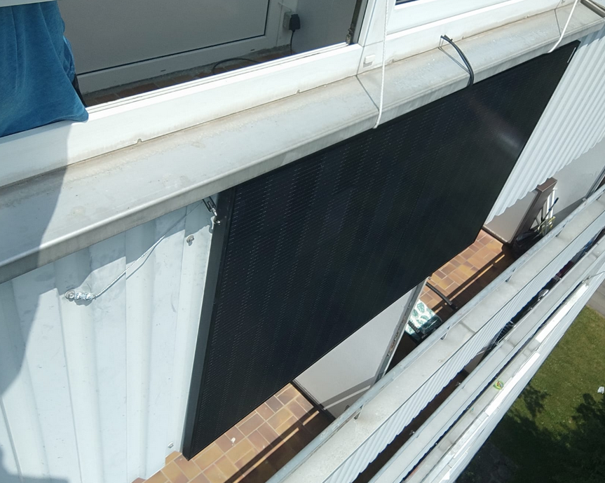

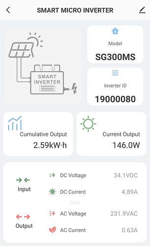

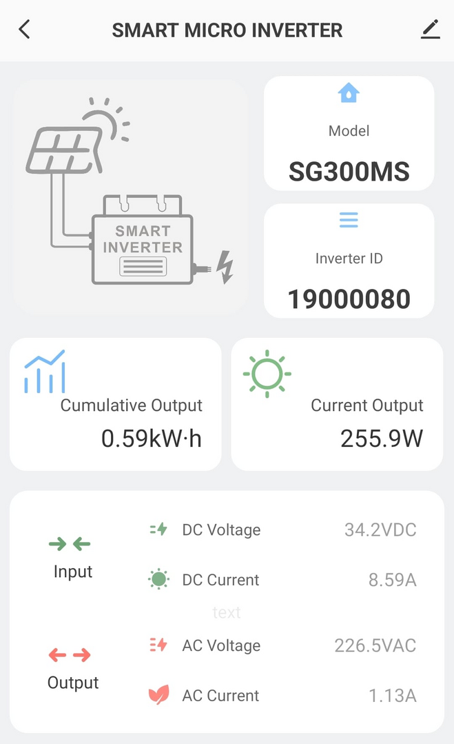

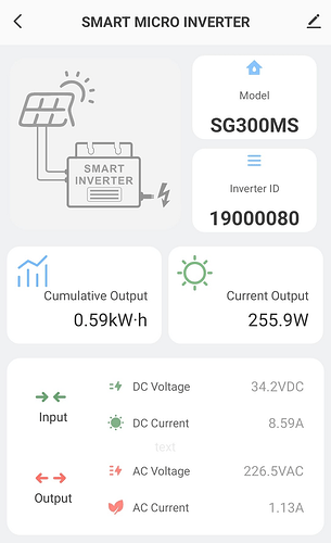

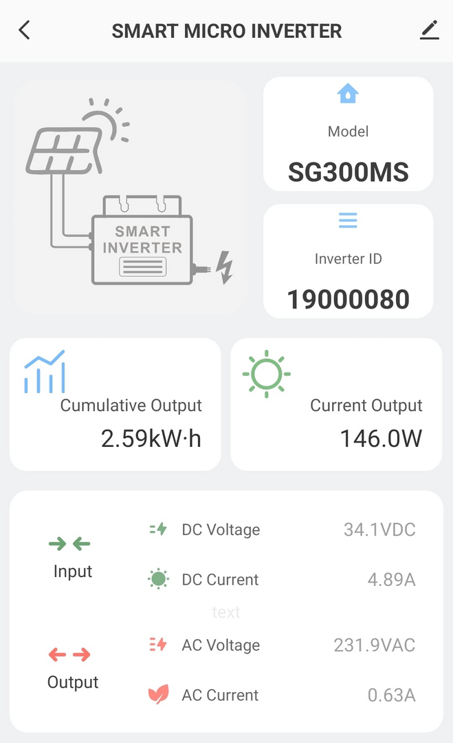

So, ein kleines Update zu dem Thema:

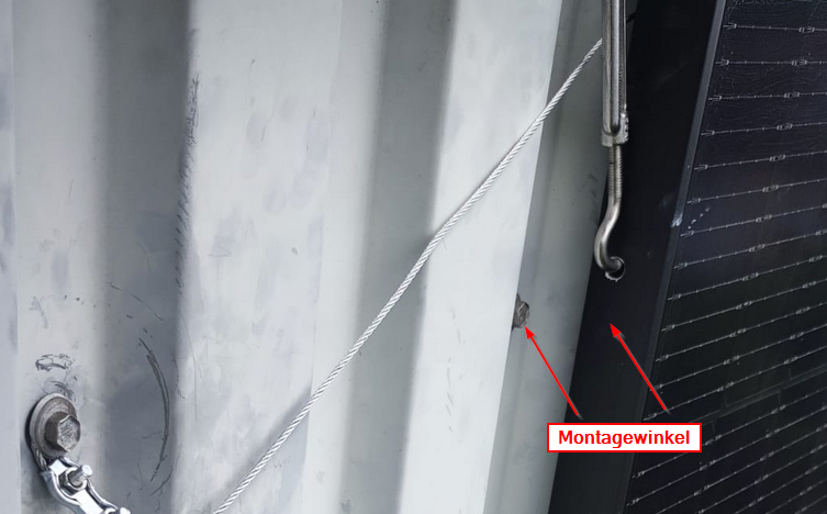

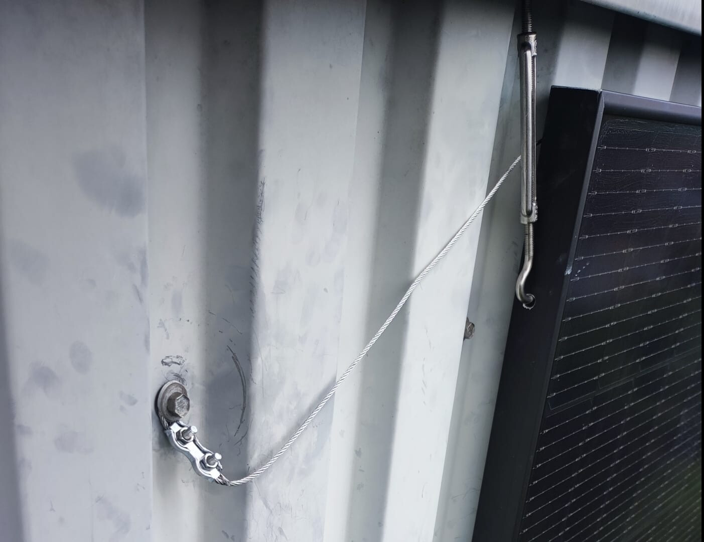

Habe eins der Module (Jinko Solar 365Wp) nun an der Ost-Seite fertig montiert und es ist am Laufen, die textil Seile waren die Sicherung bei der Montage und kommen natürlich weg:
Unten sind diese mit Edelstahl Hacken von so einem Spannverschluss eingehackt. Oben sind diese am Blech auch an so einem Edelstahl Hacken und einem Spannverschluss am Modul dran und somit ist das Modul nach oben hin an der Fassade eingespannt. An die Stellen hier, links und rechts, kommen noch Montagewinkel mit Langlöchern hin, haben wir erst bei der Montage festgestellt, dass es sehr gut passen würde, daher kommen die noch dran:
Die Erzeugung ist natürlich bei dem Winkel nicht der Hammer, aber trotzdem sehr gut, finde ich. Eine Montage mit 30° Winkel wurde mir von der Eigentümerversammlung nicht erlaubt. Da jetzt der Sonnenstand recht hoch ist, ist natürlich bei dem Winkel die Erzeugung nicht so hoch. Max. hatte ich um die 250W, aber durchschnittlich ca. 150W bis ca. 14h, dann get die Sonne langsam auf die West Seite. Bin echt gespannt auf Herbst/Winter, da dann die Sonne tiefer steht und der Winkel zur Sonne um einiges besser ist.
Und ja, ich weiß, nicht die professionellste Lösung, aber angesichts des Problems, dass ich nicht in die Fassade bohren durfte, finde ich dass es gut gelungen ist.
Es gibt auch so gut wie keine Windkräfte von hinten, da das Modul an die Fassade gepresst ist und trotzdem eine Hinterlüftung durch die Wellenform der Fassade vorhanden ist. Nächstes Wochenende kommt noch ein Modul auf die West Seite, dann habe ich die max. 600W zusammen.
Deine Sicherungsdrähte könntest du evtl. anders befestigen. Wenn ich es richtig sehe, dann geht dein Stahlseil UNTER die Gummidichtung der Fassadenverschraubung. So wird Regenwasser geradezu aufgefordert, an diesen Stellen durch die Bohrung der Verblendung hinter die Fassade zu laufen. Ob und welche Folgen dies mit sich bringt, kann ich nicht einschätzen. Aber eine Dichtung hat i.d.R. eine Aufgabe :slight_smile:
Stimmt. Einfach ein vielleicht 50mm langes und 15mm breites Edelstahlblech mit 2 Bohrungen am Ende, eine für die Schraube und eine fürs Seil.
@chris-n Ja, habe mir das auch schon überlegt, einfach eine zweite Unterlegscheibe und dann das Seil zwischen der ersten und zweiten Unterlegscheibe. ?

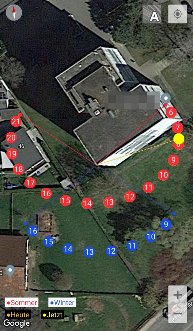

@panicman coole Sache. Not macht erfinderisch. Evtl gibts ja ne Möglichkeit bei dem Fensterbrett (falls da eines ist) so klemmverschraubungen zu nutzen. Mal was anderes: welches Tool gibt dir denn den Sonnenstand aus? ? hab ich so noch nie gesehen
@fleischi Ja, da ist eins, aber das ist irgendwie so dran geklebt, da würde ich nie im leben was dran schrauben, viel zu wackelig...
Das ist die App: https://play.google.com/store/apps/details?id=jp.gr.java_conf.siranet.sunshine

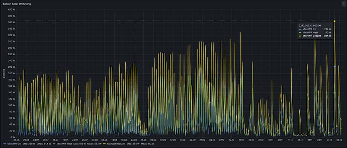

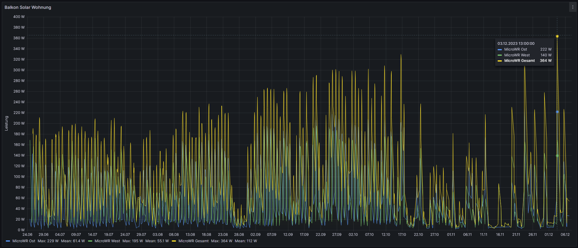

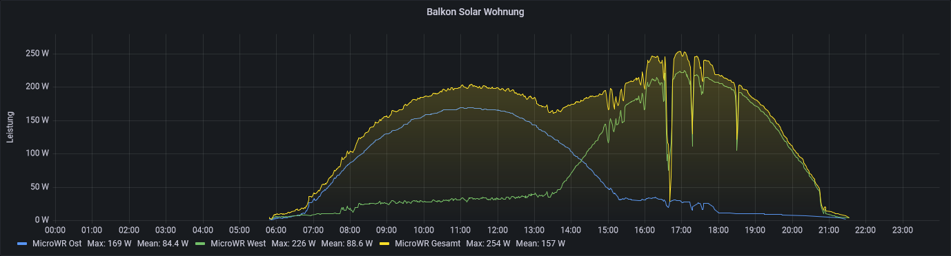

So, mal ein kleiner Zwischenstand nach knapp 6 Monaten. am 24.12. wären es genau 6 Monate, aber da habe ich besseres zu tun... ?
Das zweite Modul kam eine Woche Später dran und seit dem Tut die Anlage ihren Dienst:
Wie man schön sieht, steigt die Max-Leistung mit sinkenden Sonnenstand immer mehr, was ziemlich gut ist, andererseits scheint die Sonne immer weniger was eher schlecht ist...
Aber bis jetzt hat die Anlage 243kWh erzeugt, sich zu 1/3 amortisiert und wenn ich bedenke wie beschissen diese microWR eigentlich sind, ist es eine echt tolle Leistung. ?
Nachhinein gesehen hätte ich mir vielleicht bessere microWR kaufen sollen. Wenn einer von euch noch 2x 300W microWR von Deye oder Hoymiles oder was anderes nahmhaftes rumliegen hat, darf sich gerne bei mir melden.
Der größte Vorteil ist jedoch, wo alle Dächer, incl. meiner seit 2 Wochen unter Schnee begraben sind, produziert diese Anlage weiterhin schön fleißig und meine Mieter freuen sich, das ist doch echt eine feine Sache! ? ?

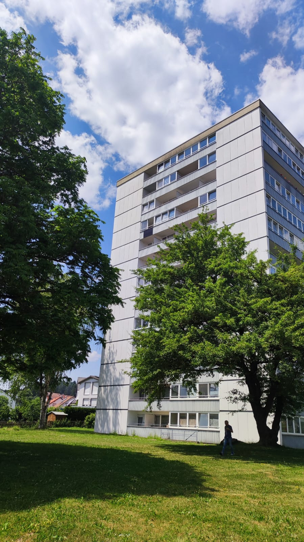

Das Haus sieht mir fast nach Berlin / Gropiusstadt aus.
Es ist sooo schade, dass auf den Hochhaus Dächern überwiegend keine PV montiert ist - das wäre echter Mieterstrom.
Für jede Wohnung ein 400Wp Modul vorsehen, das wärs.
PS:
Der Hoymiles HM-300 kostet bei ebay nur noch 65EUR inkl. Versand.
Nope, gaaaaaanz andere Ecke, ist im Schwarzwald ? ?
