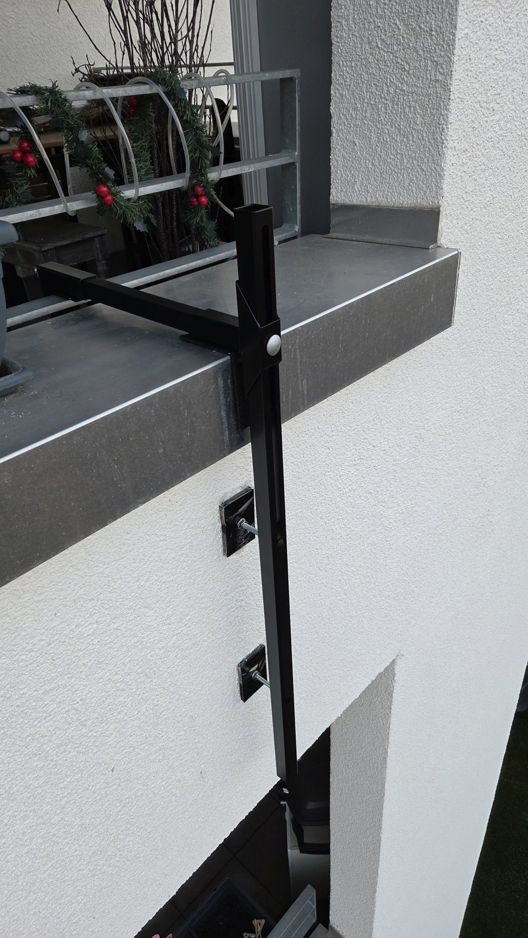

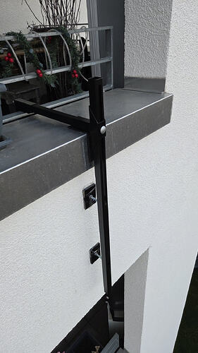

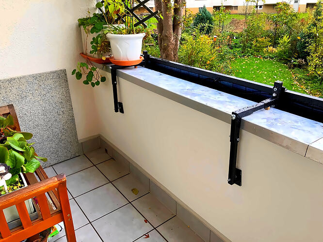

Raffiniertes System!
Das system hat sogar eine Statik
Nachdem nun endlich die Vermieter zugestimmt haben … wo bekomm ich diese Halterung?
