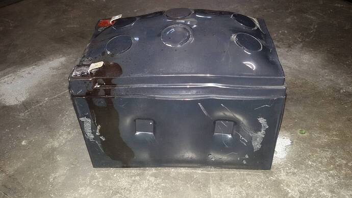

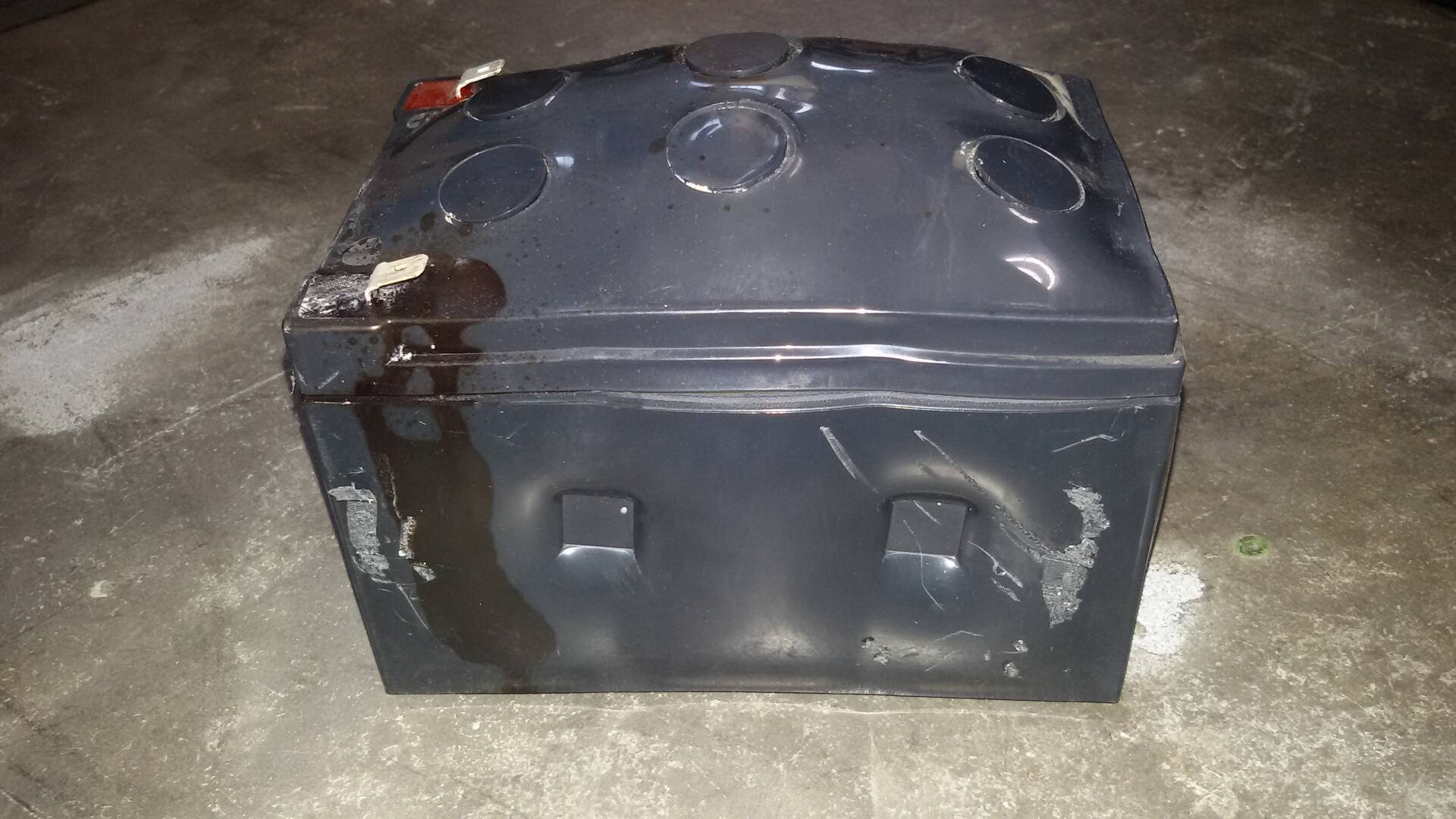

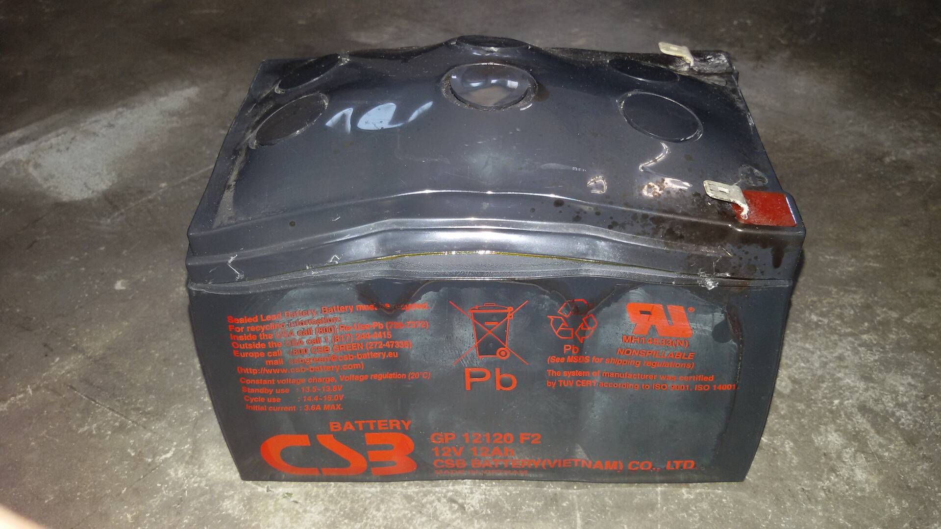

Die Leben halt so lange, bis die kaputt sind. Und deshalb tauscht man ja alle Nase lang in USVs die in dieser Betriebsart betriebenen Akkus aus.
Für USV gibts ja 5 Jährige und 10 Jährige, steht meistens im Datenblatt.
Wenns dumm läuft sehen die aber nach 2-3 Jahren schon so aus.
Aus meiner Erfahrung in USV und Alarmanlagen: Nach etwa 8 Jahren waren die oft platt. Es gibt Vorschriften, wonach die alle 4 Jahre getauscht werden sollen. Da ist dann ordentlich Sicherheit mit eingerechnet.
