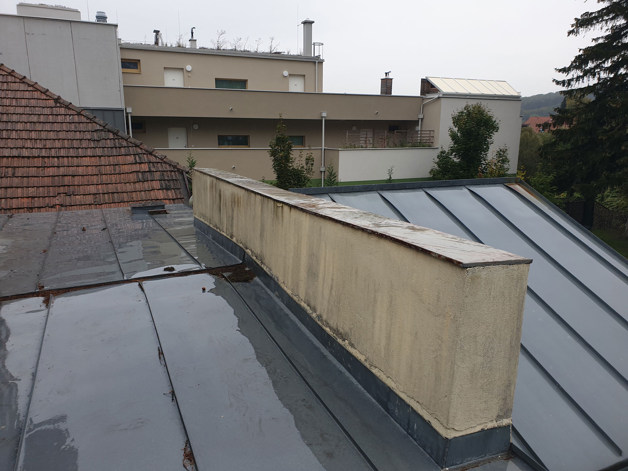

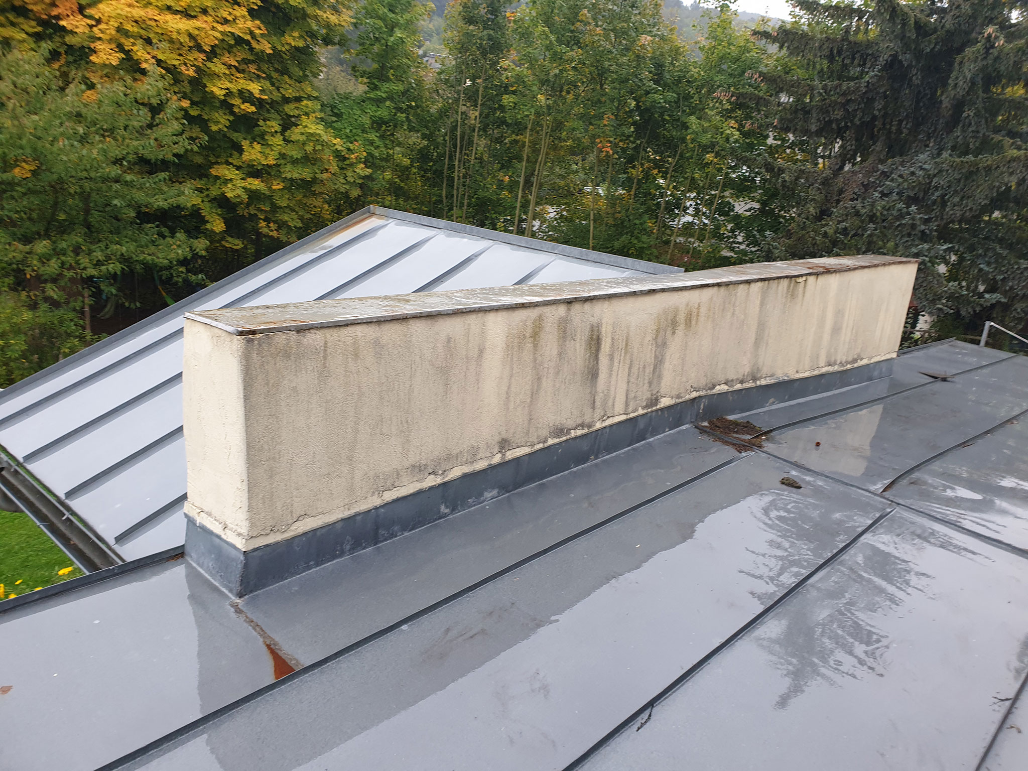

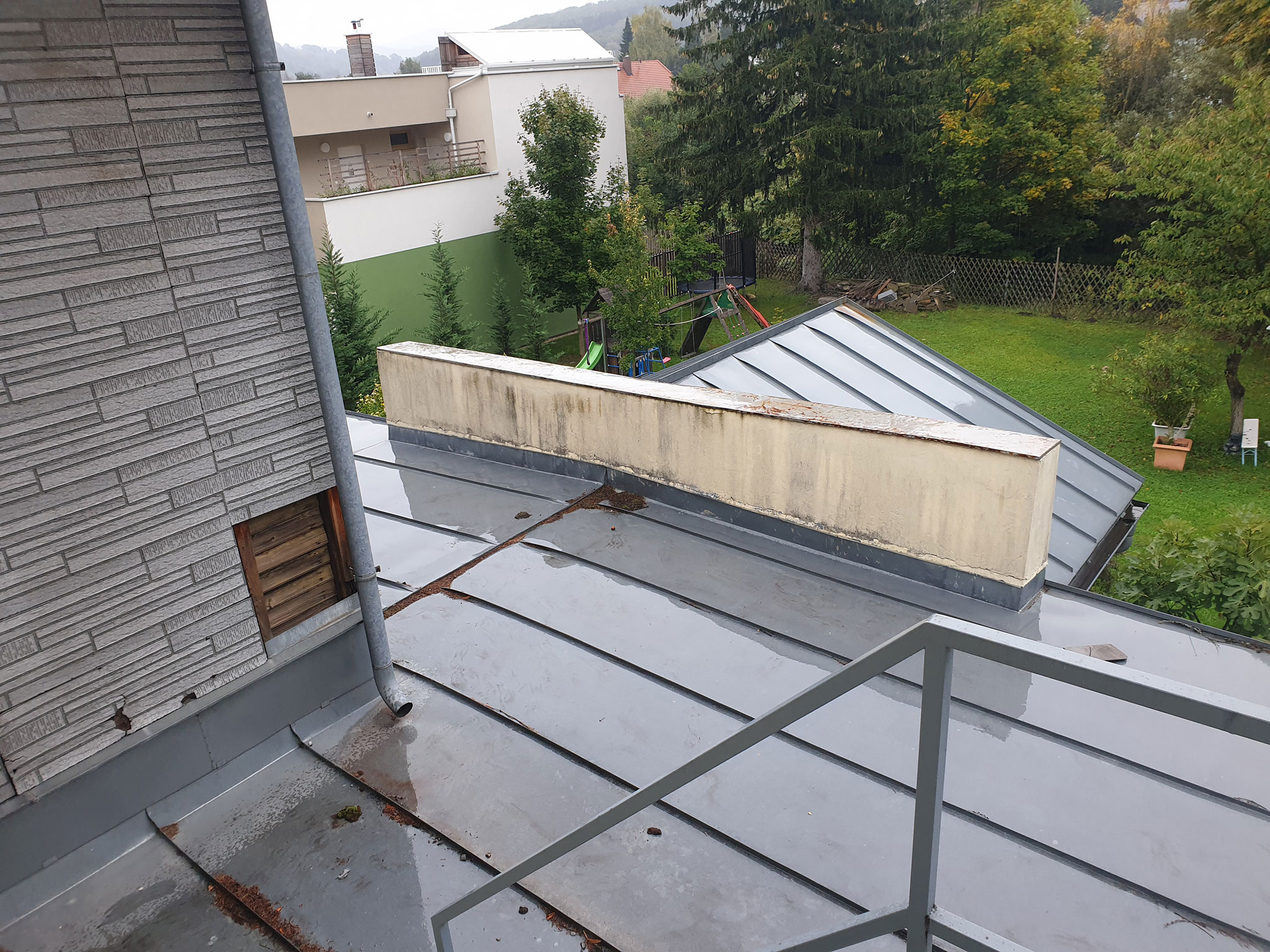

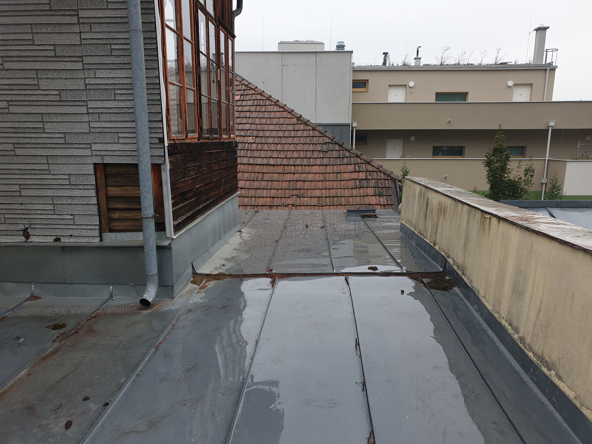

Wie befestige ich die PV Panele an einem Flachdach. Siehe Fotos im Anhang. Ich will ja nicht unbedingt das Blech anbohren und wegen dem Mauervorsprung muss ich die Panele 1m über dem Blechdach irgendwie montiert bekommen damit kein Schattenwurf entsteht. Das Dach ist nach Süden ausgerichtet. Fotos habe ich am Ende hier angehängt.

Fotos:
