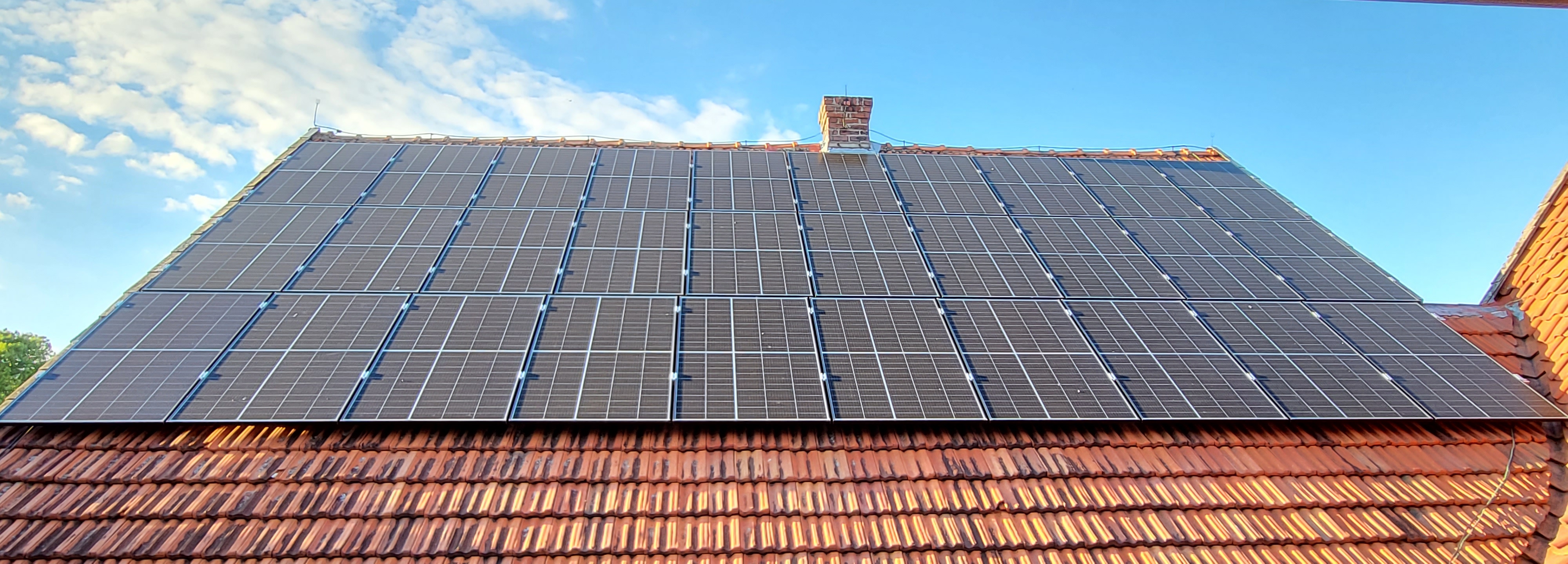

Bin Ende 50er und habe eine pv-anlage die ich gerne
Mit eurer Hilfe optimieren würde.
Meine Anlage, 3phasig, besteht aus
3x Phocos Anygrid 3kw/24V
3x10 TrinaSolar 400W
3x (12+12V) BIG AGM 240ah/C100

Ich habe die Anlage als one-manShow alles (fast) selber montiert.
Ein juter Freund hat mir mit der Elektronik geholfen und angefangen
Habe ich Februar bis August.
Jeden Tag nach der Arbeit, Wochenende und den janzen Urlaub habe ich dafür aufgewendet .
Hatte noch Glück gehabt das ich die ganzen Sachen vor dem Krieg bestellt hatte
Habe trotzdem noch bei Modulen ca 8wochen warten müssen.

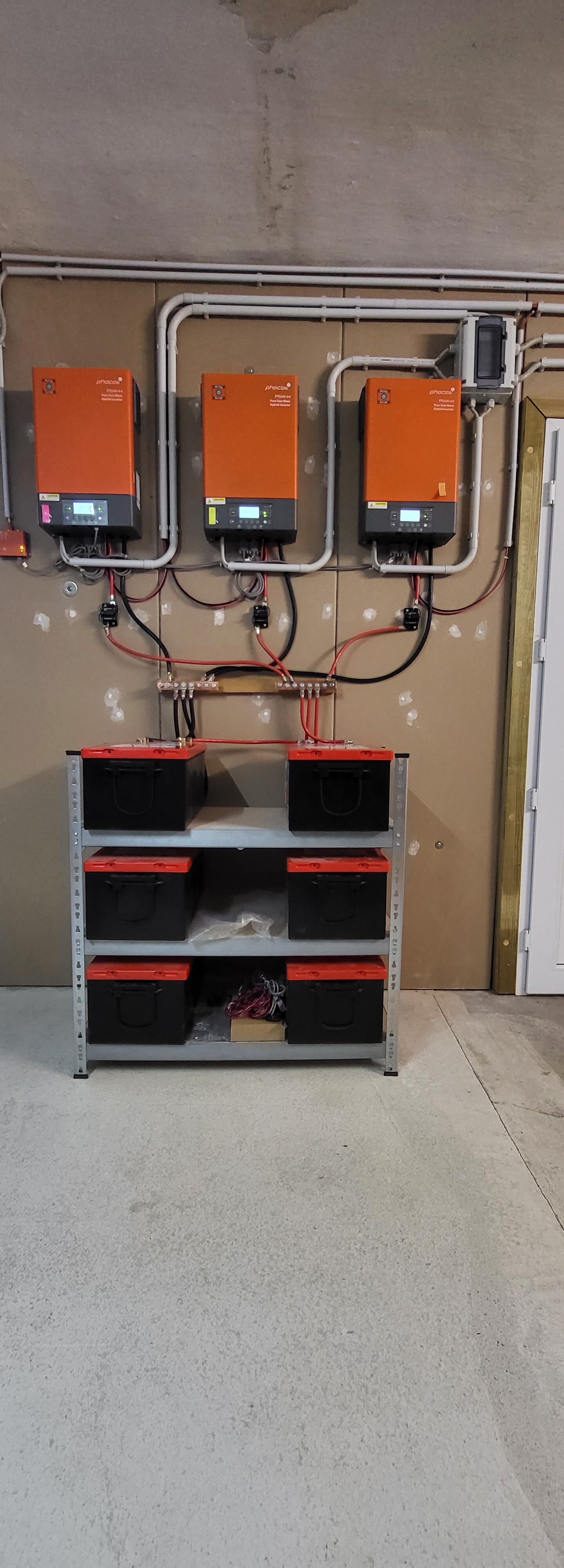

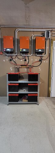

Hallo Dschonie,
wenn ich darf, würde ich gern wissen wollen, wie Du die Phocos WR vom Netz abkoppelst. Das Foto zeigt ja eine professionelle Installation. War das ein Solateur?
Ich suche nämlich selbst nach einer Lösung Ersatzstrom ohne netzberechtigten EV-Stromfachmann. 3 Phasen macht bei der Modulanzahl natürlich Sinn. Aber am meisten interessiert mich die Off-Grid-Lösung.
Kansst Du mir etwas zu Phocos sagen?

Hallo Mopsbus
Die Anygrids haben eine galvanische trennung von EVU zu PV/Batterie speicher, das kann man dann nach bedarf piroriesieren.
Die umschaltzeit beträgt 10ms , laut datenblatt.
So ist gewährleistet dass die batterien typengerecht ge/entladen werden und zum einspeisen muss man das mit einem Pin von Phocos freischalten lassen.
ich hoffe dass ich das richtig wiedergegeben habe frei aus dem gedächtnis heraus,
und das habe ich alles selber verbaut.
