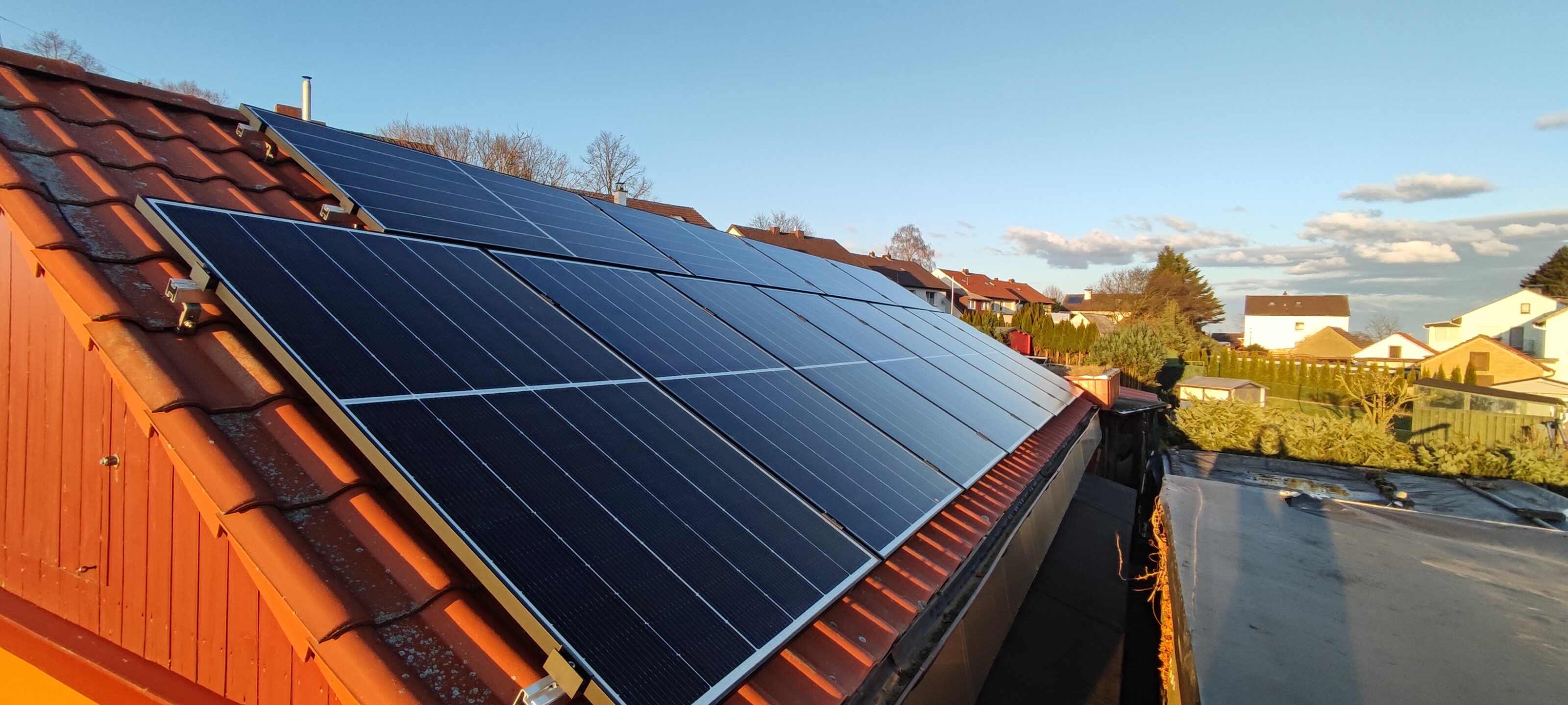

Meine PV- Anlage ist ein Nachbau von Andreas Schmitz,
MPI5K, 16x230Ah LiFePo4, JK-BMS, 12x QCell 390Wp Module (160°/30° auf dem Carportdach), Nulleinspeisung mit EA 630.
Das ganze läuft gut, ich habe seitdem der Zweiwegezähler da ist ( 10.06.) ca 1000 KWh eingespeist und ca 45 Kwh gezogen,
aber ich habe noch keine Überwachung und Logging für die Anlage.
