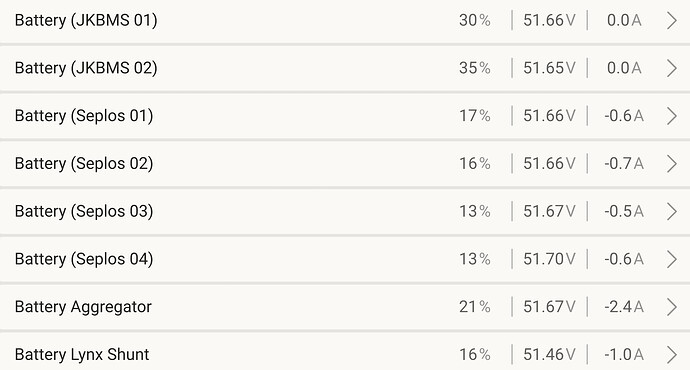

Mal ein Beispiel wir so etwas aussehen könnte (sind meine 6 Packs)
Du siehst die Spannung ist nahezu identisch (sind eher Messfehler). Die Ströme sind (war gerade keine wirklich last drauf) durchaus an den einzelnen Akku unterschiedlich - kann sogar sein, dass ein Akku lädt der andere entlädt um sich gegenseitig auszubalancieren. BatteryAggregator könnte man als übergeordnetes BMS betrachten - nimmt die Werte von den BMS drunter und "merged" die zum einer großen Battery. Der Lynx ist bei mir ein Shunt der ständig den Gesamtstrom misst und ich nutze Ihn um den SOC (state of charge in %) genauer zu ermitteln. Man sieh im Bild die SOCs sind teils von den einzelnen BMS echt grottig (falsch).
